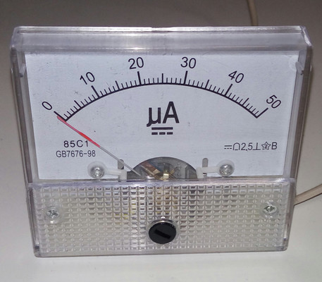

Возникло желание контролировать ток поступающий на лазерную трубу.
В связи с этим на Али был приобретен такой стрелочный индикатор.
Включил последовательно с трубой со стороны земли.
При включении лазера стрелка улетает на максимум, хотя по идее за середину уходить не должна.
Сам лазер работает нормально.
Что я сделал не правильно?

vit01 писал(а):Что я сделал не правильно?
Поставили микроамперметр вместо миллиамперметра. Могли вообще спалить.
Ситуация исправляется добавлением одного-двух резисторов, но для расчета их значений надо знать внутреннее сопротивление этого прибора (обычно указывается в паспорте, или можно померить цифровым тестером).

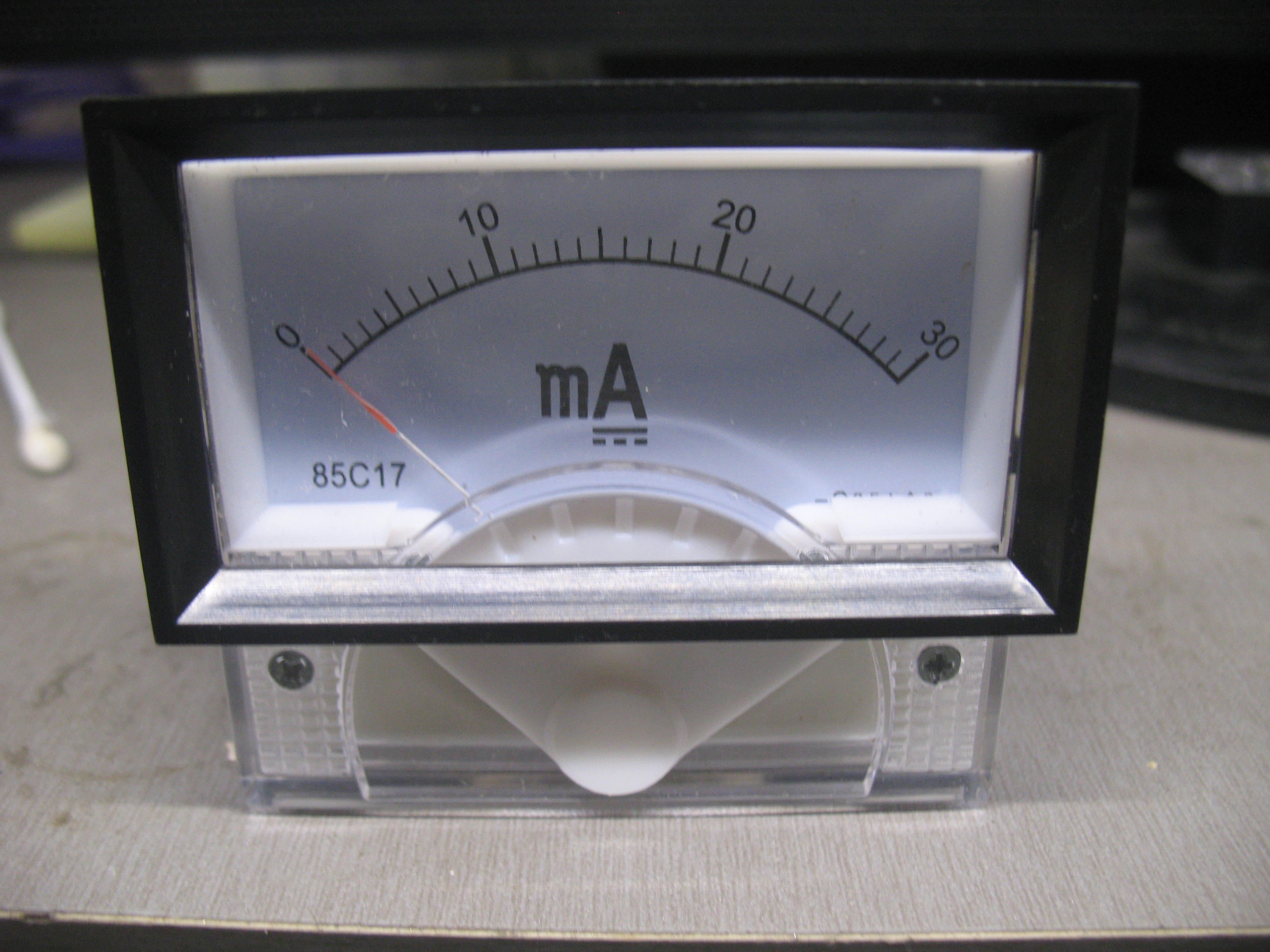

vit01 писал(а):Возникло желание контролировать ток поступающий на лазерную трубу.
Вот твоё счастье:
Амперметр.jpg (2986 просмотров) <a class='original' href='./download/file.php?id=90435&mode=view' target=_blank>Загрузить оригинал (4.23 МБ)</a>
Подарю за стоимость пересылки.

Исправился, написал в профиле страну и город.
Кто может подсказать, я так понимаю нужно подключить индикатор через делитель.
Но как выглядит схема и как посчитать сопротивления делителя не знаю.

не через делитель, а через шунт. http://electricalschool.info/ecalc/1241 ... metra.html
Re: Стрелочный индикатор на лазерный резак
Резистор-шунт подключаем параллельно микроамперметру. Если мы хотим, чтобы показания прибора численно соответствовали измеряемому току в миллиамперах, то нужно, чтобы сопротивление шунта было в 1000 (если точнее - в 999) раз меньше внутреннего сопротивления прибора.
Отечественные микроамперметры с аналогичными параметрами имеют внутреннее сопротивление где-то около 3000 Ом.
Значит, сопротивление шунта надо брать 3 ома.
Вам надо измерить сопротивление вашего прибора и подобрать соответствующий шунт.
