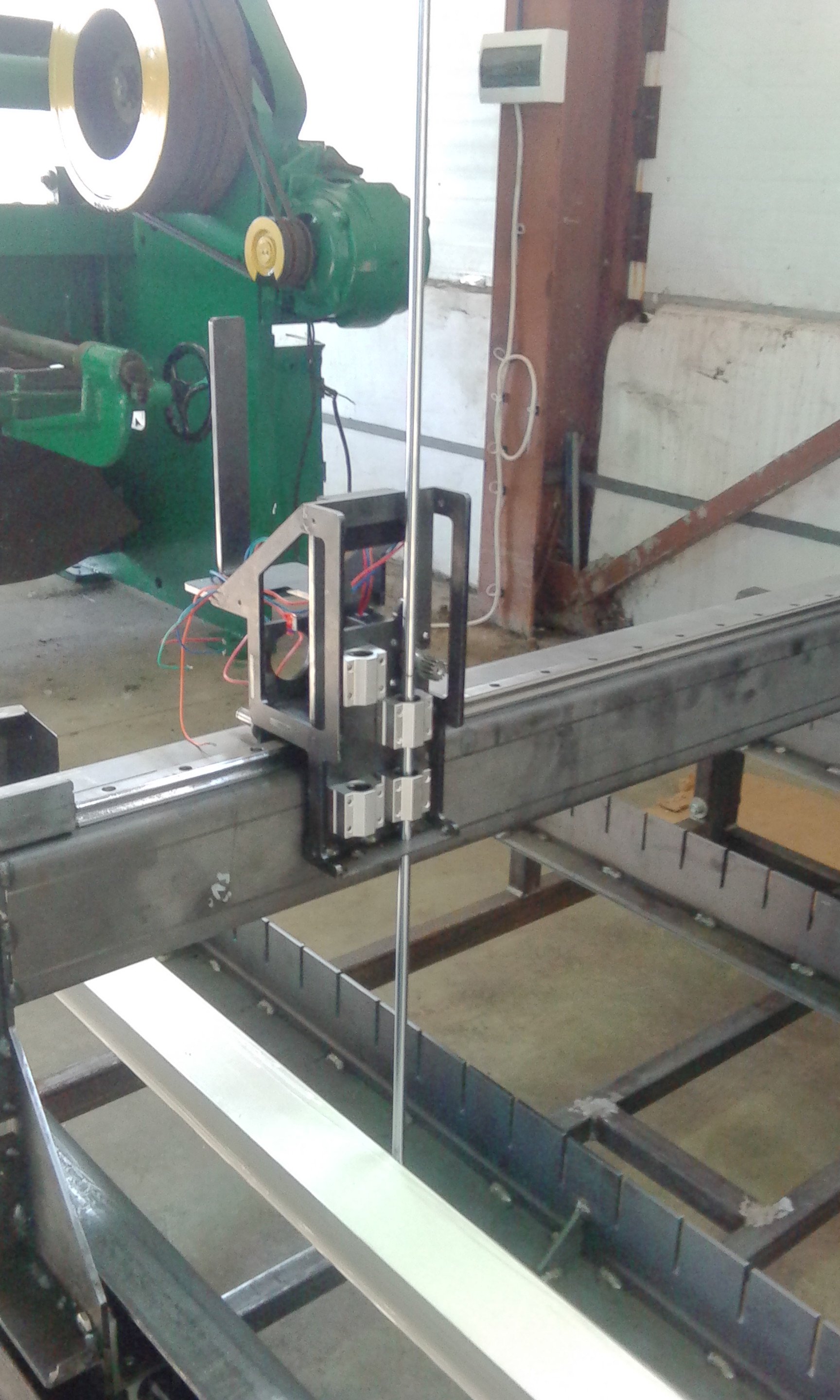

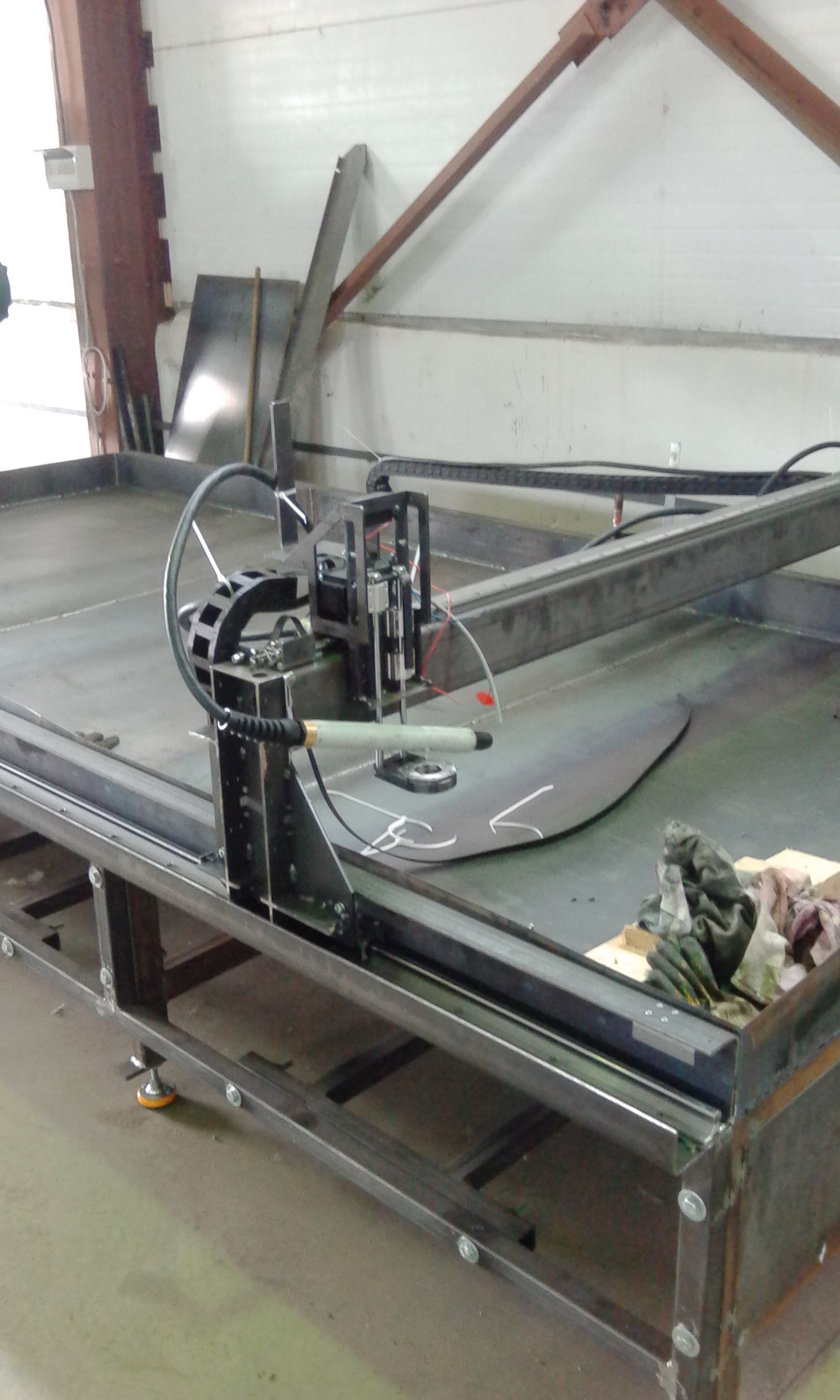

Сделал среднебюджетный станок плазменной рези с зоной раскроя 1600х3100 (то есть под лист 1,5х3,0 метра).

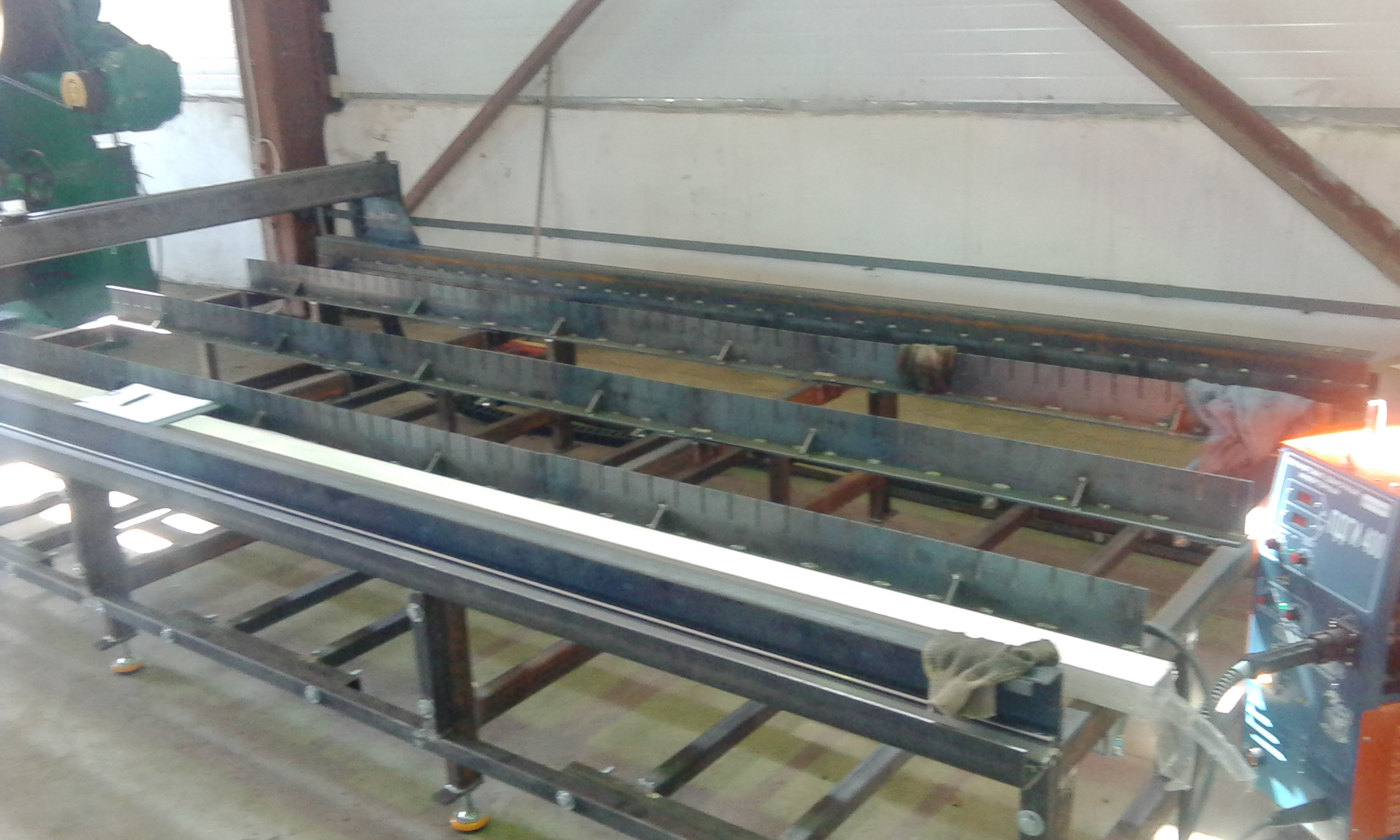

Станина - разборная. Состоит из четырёх поперечин (профиль 60х40х4), двух боковин (профиль 40х40х3) и трёх распорок (профиль 40х40х3)
Портал - стальной гнутый лист, после лазерной резки + вырезанные лазером детали. Некоторые тоже гнутые. Всё это между собой сварено.
Каретка - также вырезанные лазером стальные детали, некоторые - гнутые. Ну и сварка, естественно.
Передача момента через зубчатый ремень по осям Х и Y. По оси Z - зубчатая пара.
Портал передвигается по двум рельсам SBS16. На каждой консоли портала - по два линейных подшипника.
Каретка передвигается по одному рельсу HIWIN НGR-20RC, на одной подшипниковой опоре.
Державка (ось Z) передвигается в 4-х линейных подшипниках для круглого вала (10 мм).
Приводы все - шаговые.

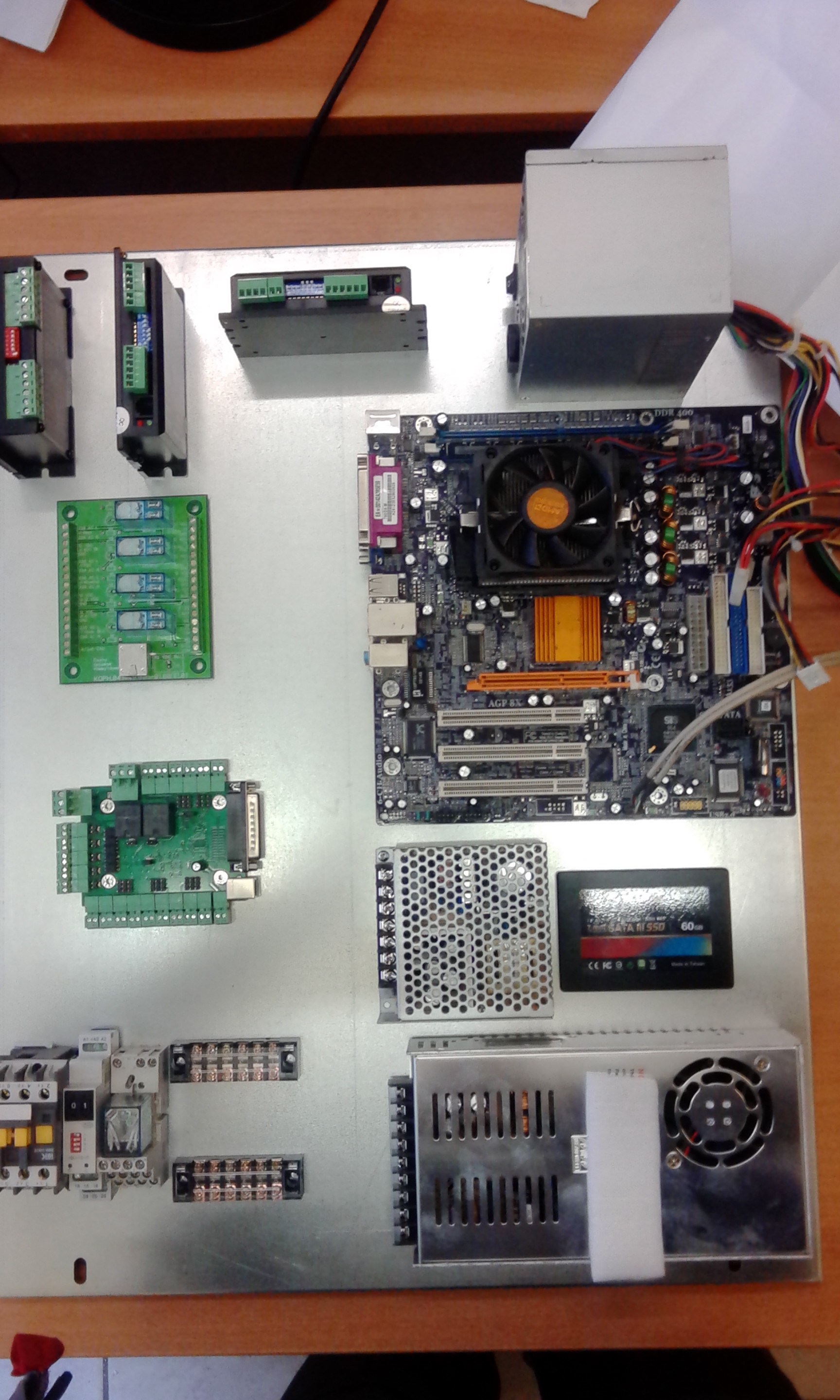

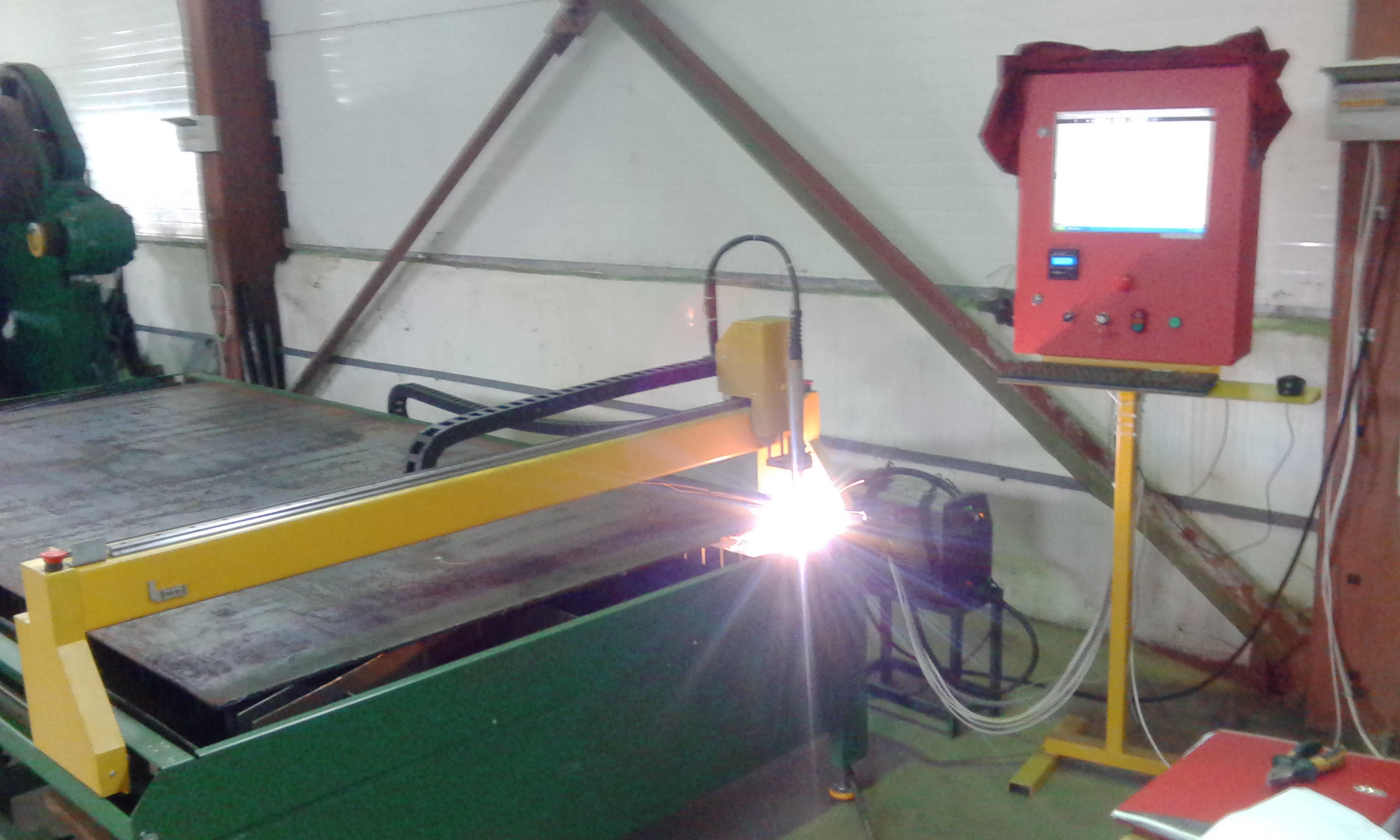

Управление - от ПК через 2 ЛПТ-порта, с управляющей программой ASTERCUT под ОС Windows XP (работает и под ОС Windows 7)
Недостатки - малый вес станины и большой вес портала. При высоких скоростях (от 8 метров в минуту) при резкой смене направления станина дёргается. Даже при использовании водяного стола (то есть ещё к весу самой станины плюсом 300 - 350 кг). Также нужна дополнительная жёсткость портала: при резкой смене направления движения каретки на скоростях от 11 метров в минуту - наблюдается такой-же дефект.
Плюсы - жёсткость портала при линейном перемещении. То есть круглые рельсы по двум сторонам обеспечивают (и с лихвой) нужную жёсткость перемещения и при этом их не клинит (люфт такой подшипниковой пары больше, чем у Хивина и его - достаточно). Толкал портал одной рукой (ремни не поставлены) - он легко проезжал весь рельсовый путь.

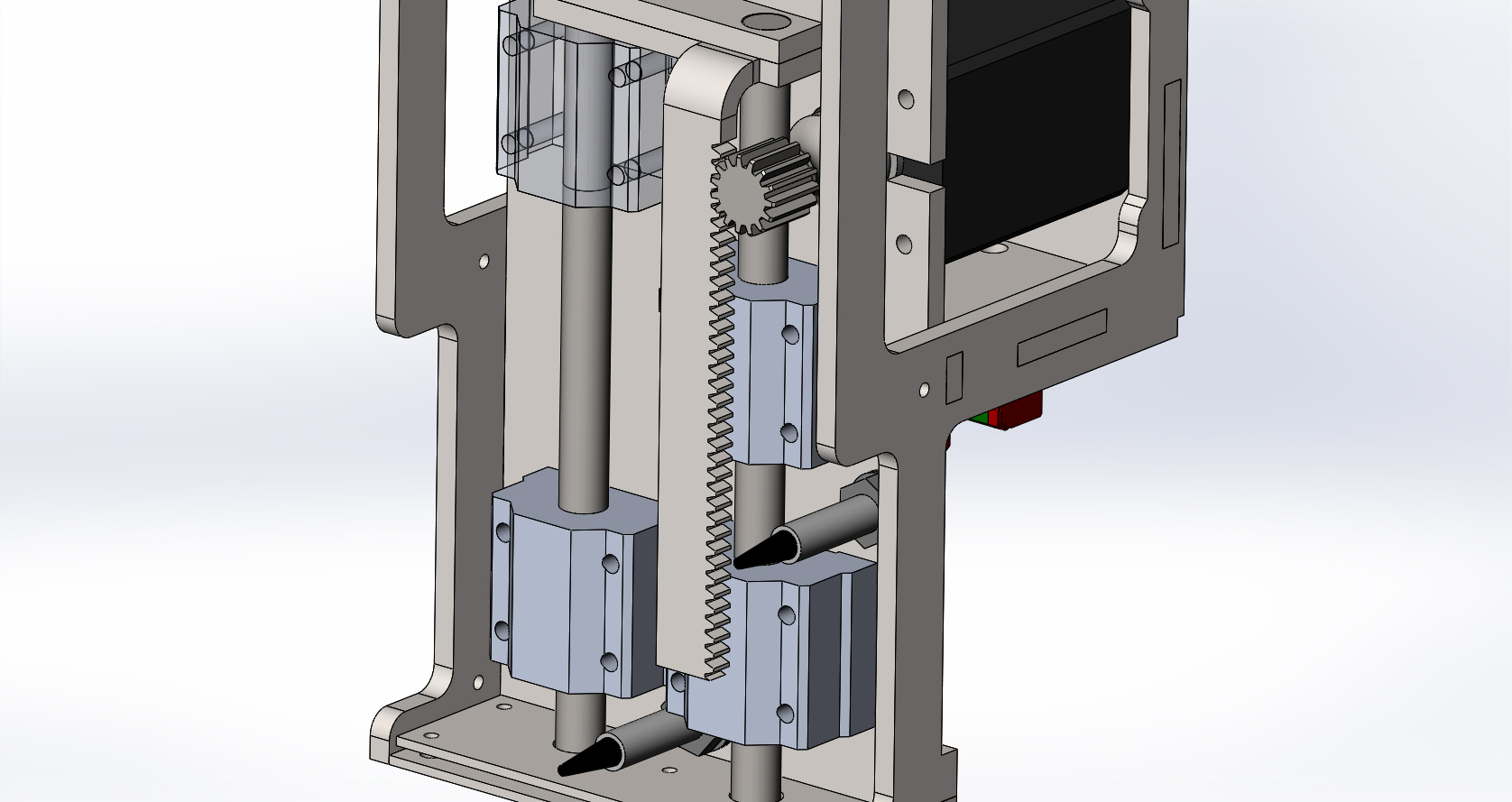

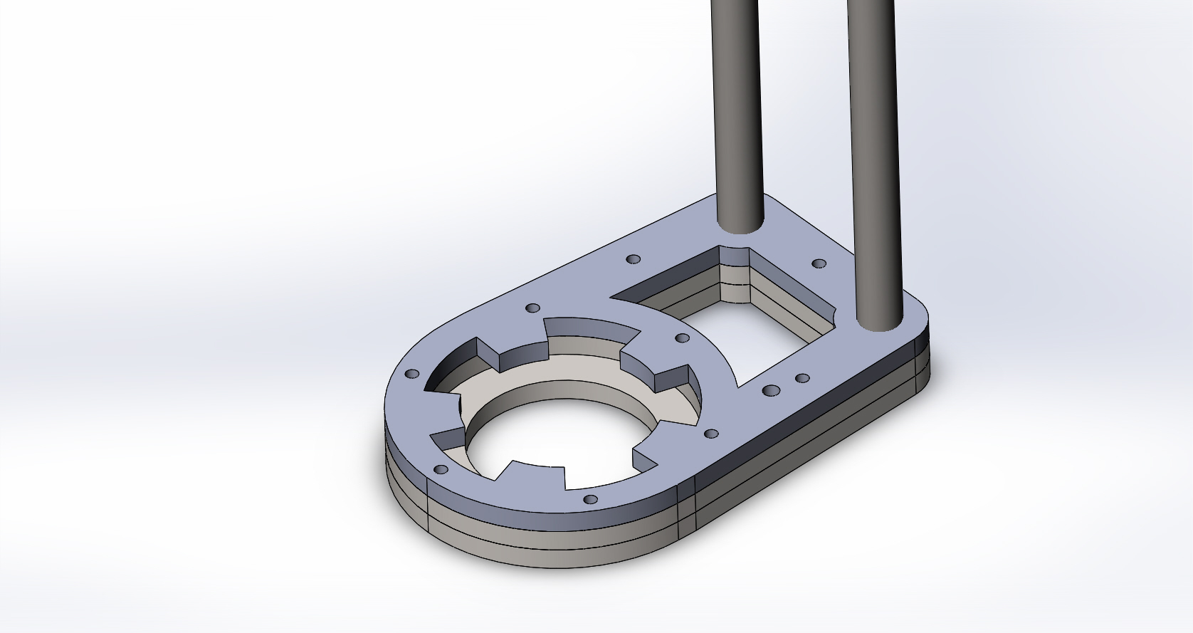

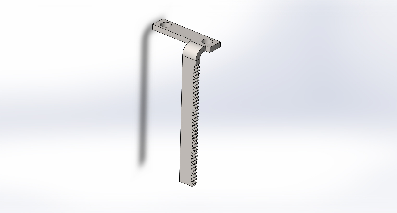

Интересное: интересный получился привод оси Z - его рисунок я выложил вместе с фото. Там просто вырезанная лазером зубчатая пластина с кронштейном. После этого - гибка и получилась нужная мне зубчатая рейка.
Также интересный узел державки плазмотрона - самодельный байонетный замок. Все детали вырезаны лазером. Детали этого узла приведены ниже.

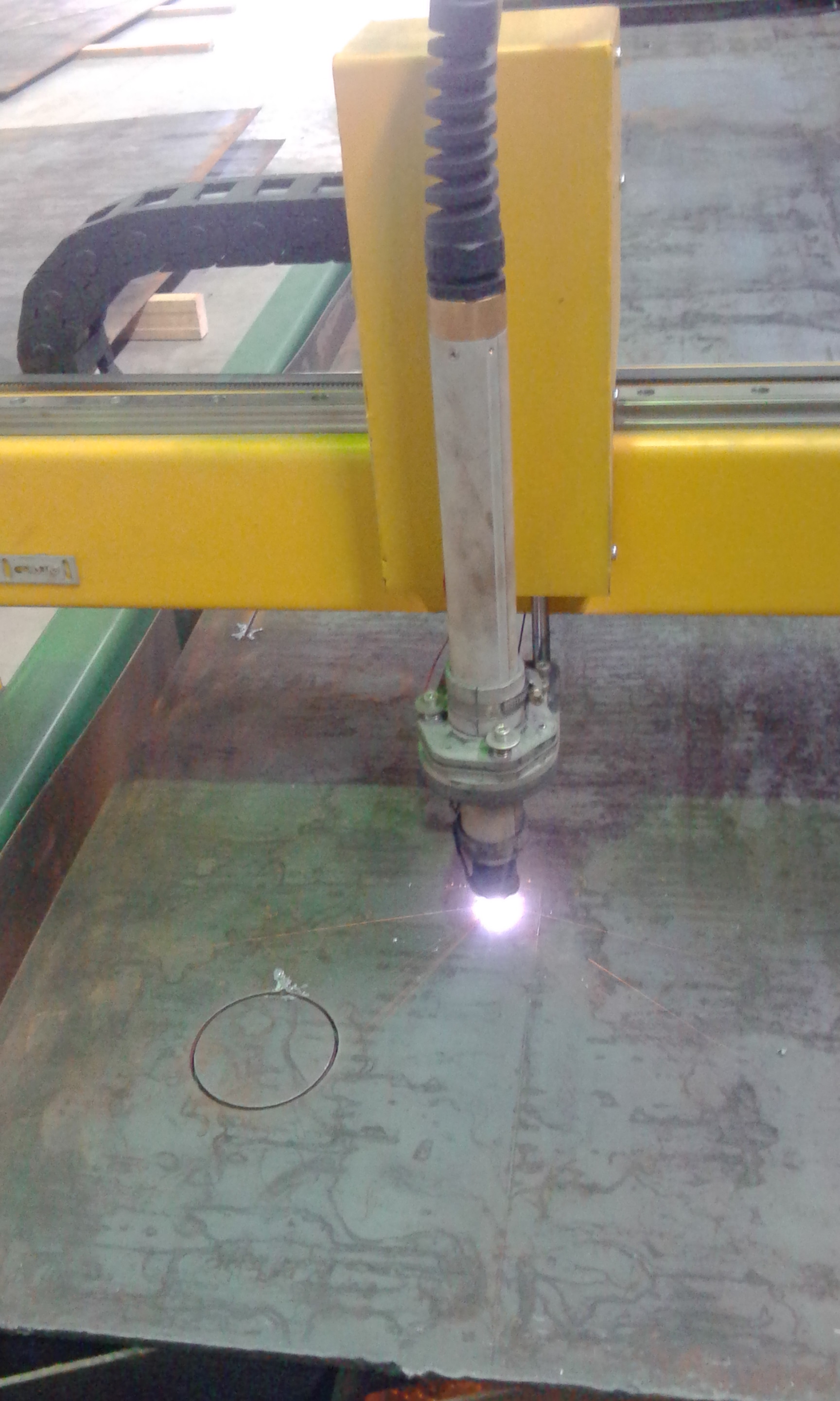

Для системы слежения использовал MiniTHC от ИП Юсупова Д.М. На средних и больших толщинах (то есть от 4 мм и выше) работает нормально, а вот на малых ( от 1 до 4 мм, то есть на скоростях резания от 7 метров и выше) - не совсем доволен. Остальная электроника, в том числе плата силовой коммутации - собственной разработки, кроме пурелоджиковской платы согласования.
Прошу простить за плохое качество фотографий - делал на мобильный отстойный новый телефон PHILIPS.
Общий бюджет станка (без аппарата плазменной резки) не превысил 300 тысяч.
Общий вид станины (5097 просмотров) <a class='original' href='./download/file.php?id=89421&mode=view' target=_blank>Загрузить оригинал (721.98 КБ)</a>
Общий вид станины

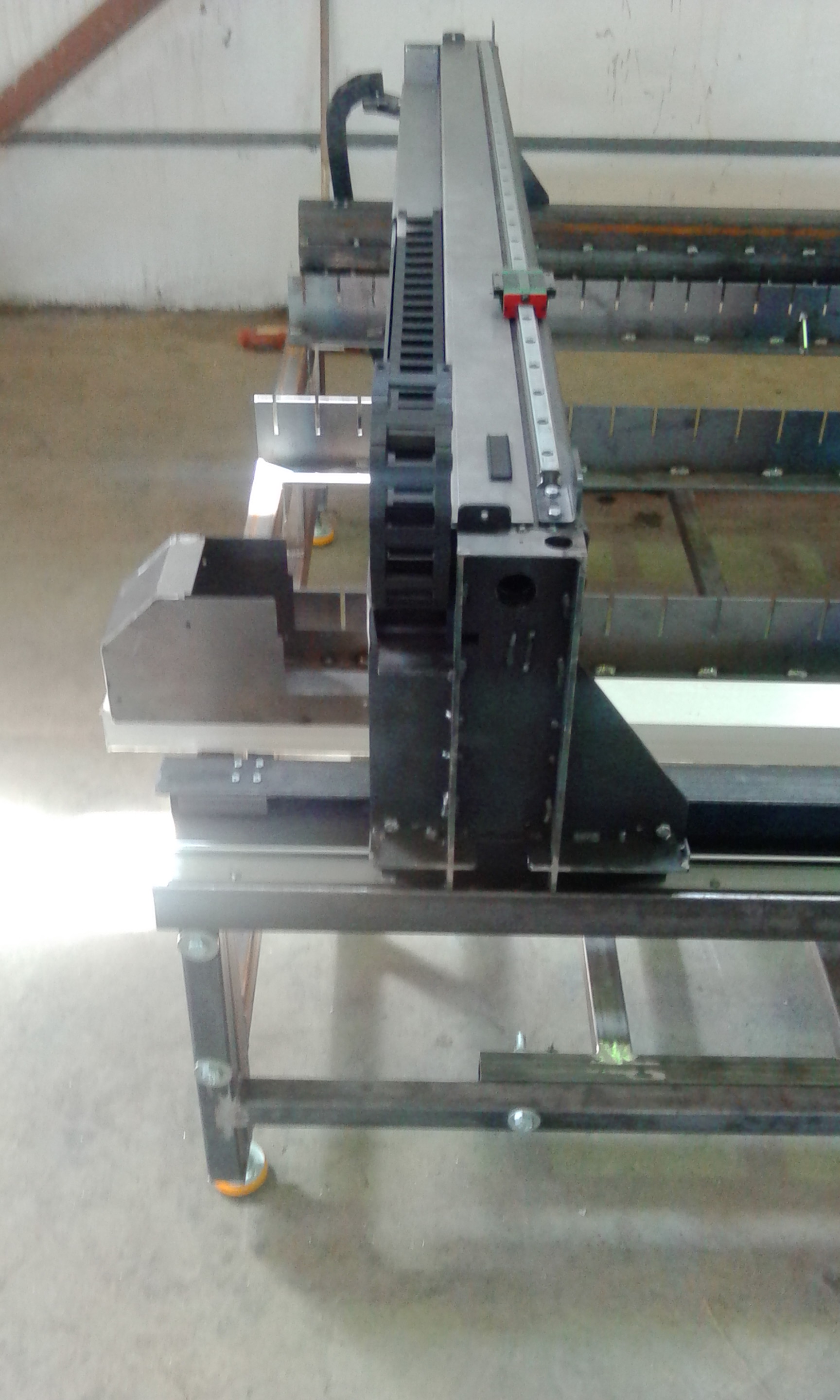

Портал. Вид от консоли (5097 просмотров) <a class='original' href='./download/file.php?id=89422&mode=view' target=_blank>Загрузить оригинал (626.33 КБ)</a>

Расстановка блоков ЧПУ (5097 просмотров) <a class='original' href='./download/file.php?id=89425&mode=view' target=_blank>Загрузить оригинал (779.51 КБ)</a>

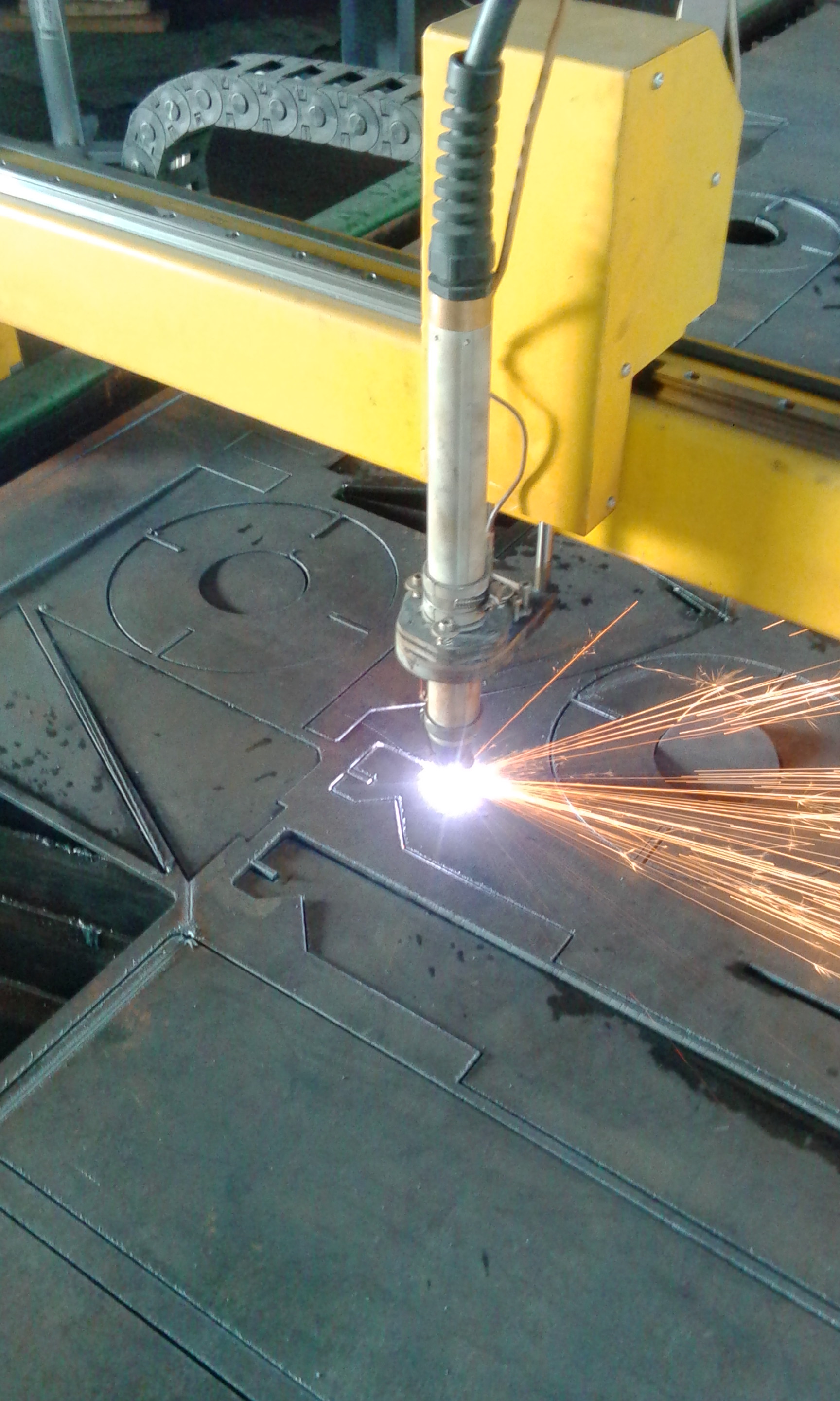

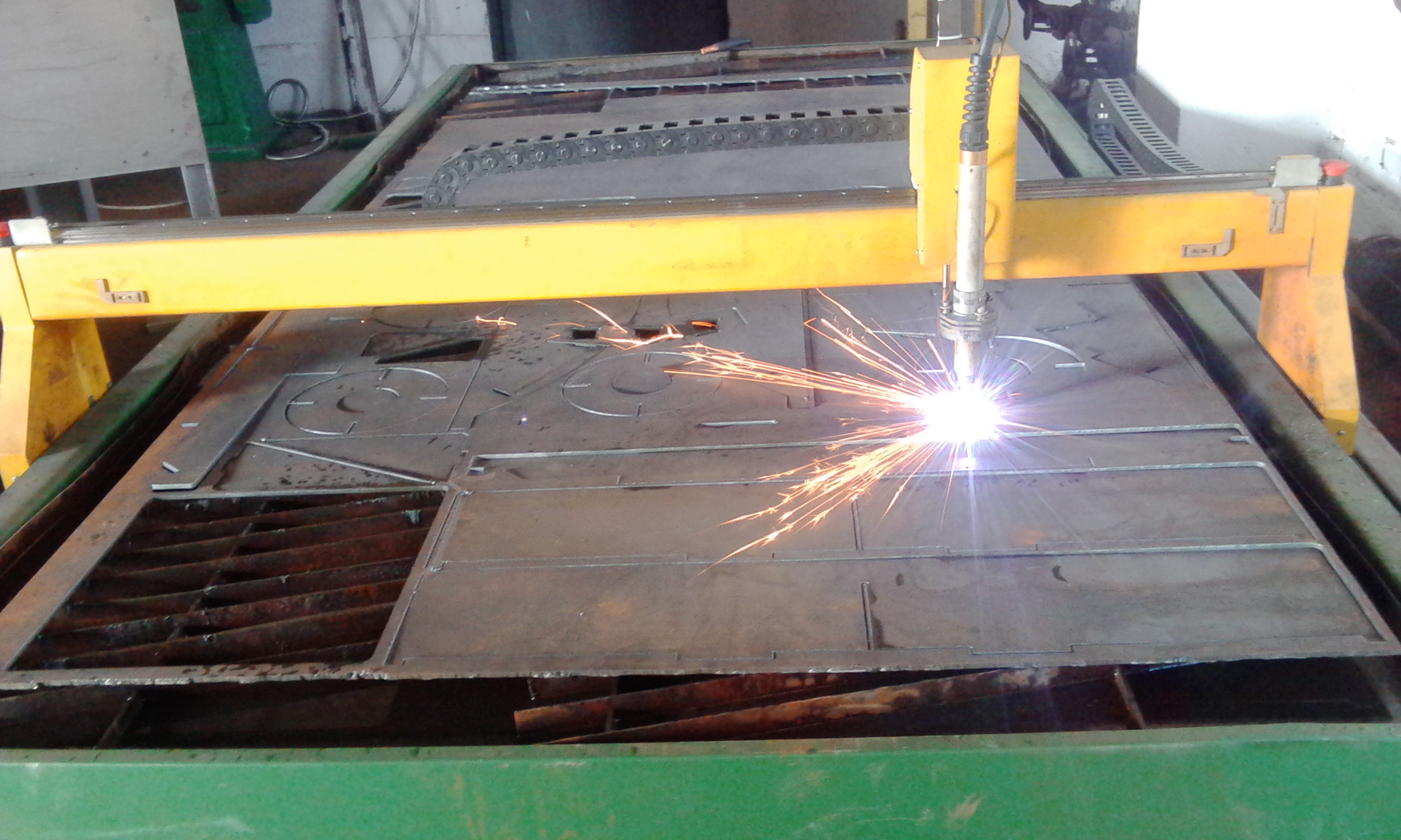

Станок в работе. Первые резы (5097 просмотров) <a class='original' href='./download/file.php?id=89426&mode=view' target=_blank>Загрузить оригинал (685.12 КБ)</a>

Станок в работе. Уже в новом цеху. (5097 просмотров) <a class='original' href='./download/file.php?id=89428&mode=view' target=_blank>Загрузить оригинал (785.37 КБ)</a>
Резка заказа (5097 просмотров) <a class='original' href='./download/file.php?id=89430&mode=view' target=_blank>Загрузить оригинал (806.36 КБ)</a>
Резка заказа

Узел оси Z (5097 просмотров) <a class='original' href='./download/file.php?id=89432&mode=view' target=_blank>Загрузить оригинал (289.12 КБ)</a>
Узел оси Z
Зубчатая планка (5097 просмотров) <a class='original' href='./download/file.php?id=89433&mode=view' target=_blank>Загрузить оригинал (123.96 КБ)</a>
Зубчатая планка

Re: Среднебюджетный станок плазменной резки 1,5х3,0
Чтож вы все так любите рельсы неприкрытыми оставлять?.. В металлоцеху, особенно на плазме такие рельсы с каретками будут расходниками...

Из-за бюджета. Это один из недостатков данной конструкции. Согласен.
При том-же бюджете рельс можно было поставить не сверху портала, а сбоку и прикрыть козырьком...
По Х ведь почти правильно сделано...
Сообщение aster »
Тогда будет не совсем корректная нагрузка на подшипниковую опору - не сверху на рельс, а сбоку на рельс. Кроме того, увеличивалось бы плечо рычага крутящих сил - увеличилось бы расстояние от центра подшипника до центра массы узла оси Z (в сборе с плазмотроном, причём). Хотелось найти оптимальное инженерное решение при минимальном бюджете. В этом случае (если рельс ставить на ребро и закрывать козырьком) для получения необьходимой жёсткости пришлось бы брать Хивин 25. А он тогда резко увеличивал размеры каретки. Ну и так далее, по нарастающей...

Следующий станок будет с полностью сварной рамой (не разборный) и из профиля 60х80х5. А портал - пониже и полегче. Тогда должны уйти дефекты. Ну и защита направляющих, естественно. Как точно подметил UAVpilot...

что за плазморез используете?

Евгений+++ писал(а):что за плазморез используете?
PowerMax45. Резали включая 10 мм, с пробивкой.

Эх...нормальная штука. Тоже хочу :)

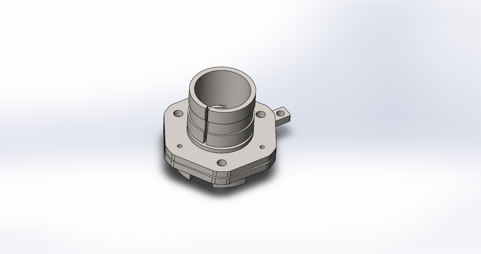

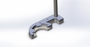

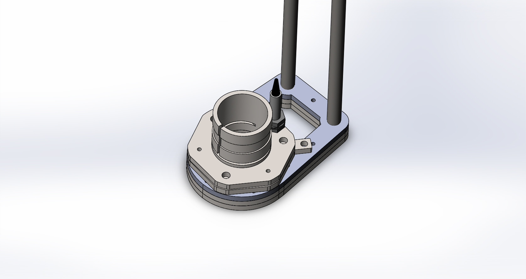

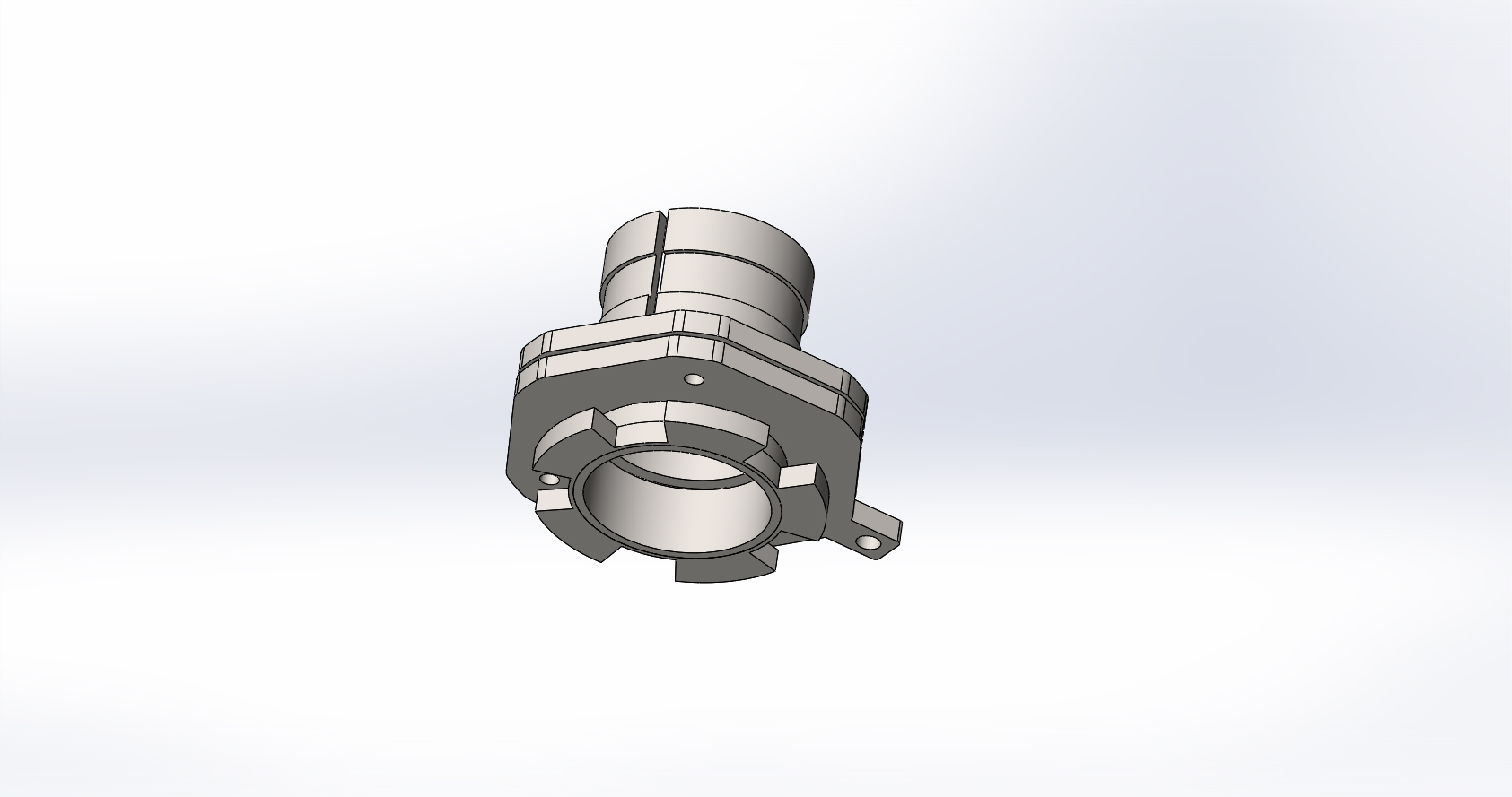

Схема байонетного узла державки плазмотрона.
Плазмотрон вставляется в державку и зажимается обычным хомутов (для него и сделана широкая проточка в обойме).
Обойма стоит на байонете и опирается на три винта DIN914. Этими винтами можно отрегулировать вертикальность плазмотрона. В байонете накернены отверстия под эти винты. Винты DIN914 контрятся. Прижимается обойма к байонету пружинами. В байонет вкручены 3 винта или шпильки.Сквозь них вставляется байонет. Потом на шпильки одеваются пружины и сверху фиксируются шайбами и гайками. Таким образом получается подпружинивание обоймы. В обойму вкручивается и индуктивный или емкостной датчик защиты плазмотрона от столкновения. Если плазмотрон натолкнётся на что-то, подпружиненная обойма отклонится и датчик сработает.
Весь этот узел вставляется в державку.
Если нужно поменять расходники - также вынимается весь узел. Так как винты DIN914 законтрены, то при повторной установке вертикальность резака - сохранится.
Остальные пояснения - с картинками.
Общий вид державки плазмотрона в сборе. Состоит из обоймы плазмотрона и самой державки. Обойма вставляется в державку и проворачивается. При этом выступающий шип обоймы упирается в винт (не показан) и обойма дальше не проворачивается. Этот-же винт и прижимает шип, тем самым фиксируя обойму от проворота. (5045 просмотров) <a class='original' href='./download/file.php?id=89438&mode=view' target=_blank>Загрузить оригинал (187.36 КБ)</a>

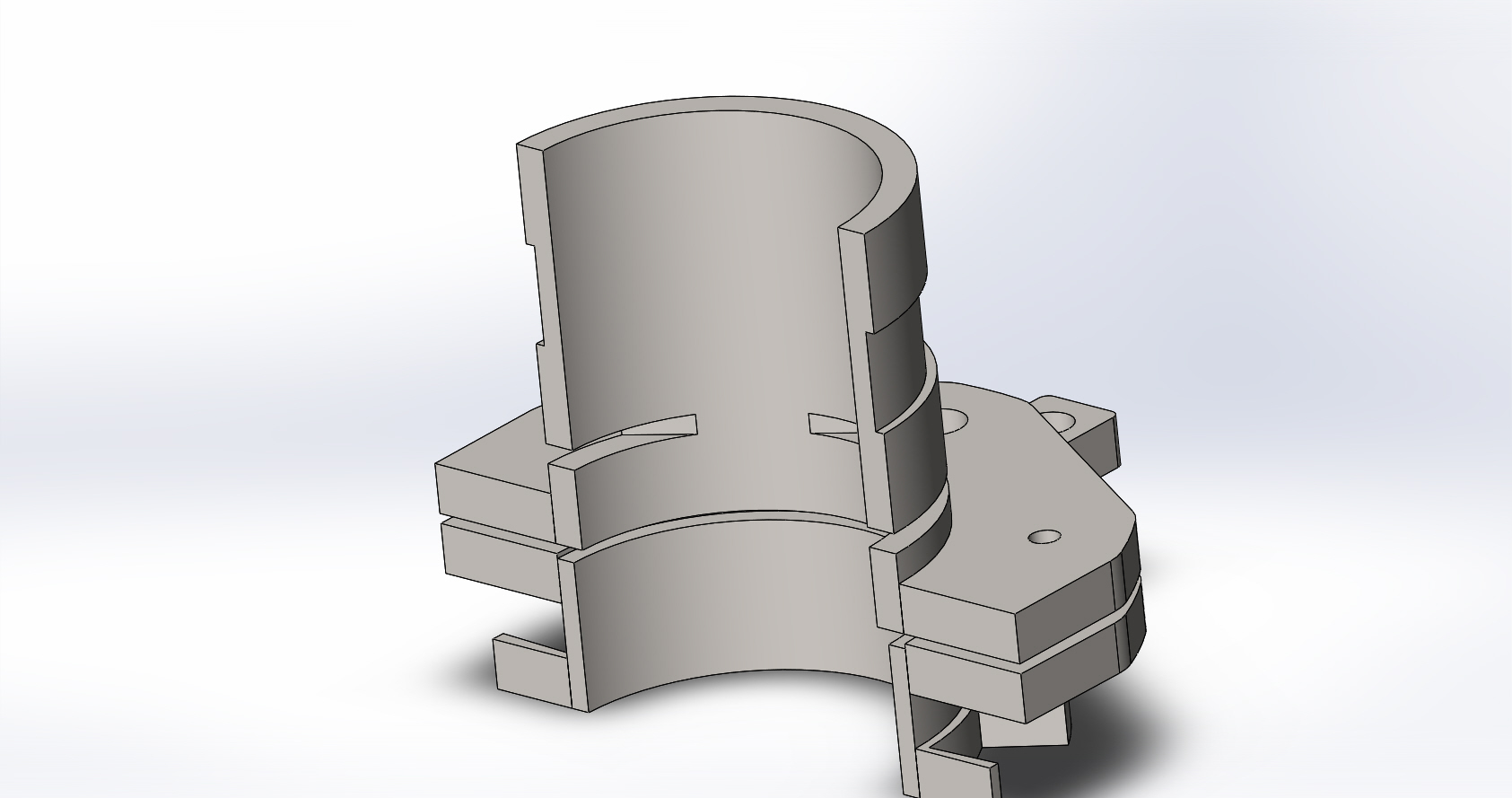

Обойма плазмотрона. Состоит из самой обоймы и байонета. Обойма стоит на байонете на 3х винтах (вкручиваются в обойму, не показаны) и прижимается к байонету пружинами, которые тоже стоят на 3-х винтах (не показаны). Оригиналы можно увидеть на фото выше. (5045 просмотров) <a class='original' href='./download/file.php?id=89439&mode=view' target=_blank>Загрузить оригинал (146.89 КБ)</a>
Обойма плазмотрона. Вид снизу со стороны байонета. (5045 просмотров) <a class='original' href='./download/file.php?id=89440&mode=view' target=_blank>Загрузить оригинал (143.95 КБ)</a>
Обойма плазмотрона в разрезе. (5045 просмотров) <a class='original' href='./download/file.php?id=89441&mode=view' target=_blank>Загрузить оригинал (180.77 КБ)</a>
Державка плазмотрона. Видна ответная часть байонета (5045 просмотров) <a class='original' href='./download/file.php?id=89442&mode=view' target=_blank>Загрузить оригинал (207.17 КБ)</a>
Державка плазмотрона в разрезе. (5045 просмотров) <a class='original' href='./download/file.php?id=89443&mode=view' target=_blank>Загрузить оригинал (150.01 КБ)</a>
