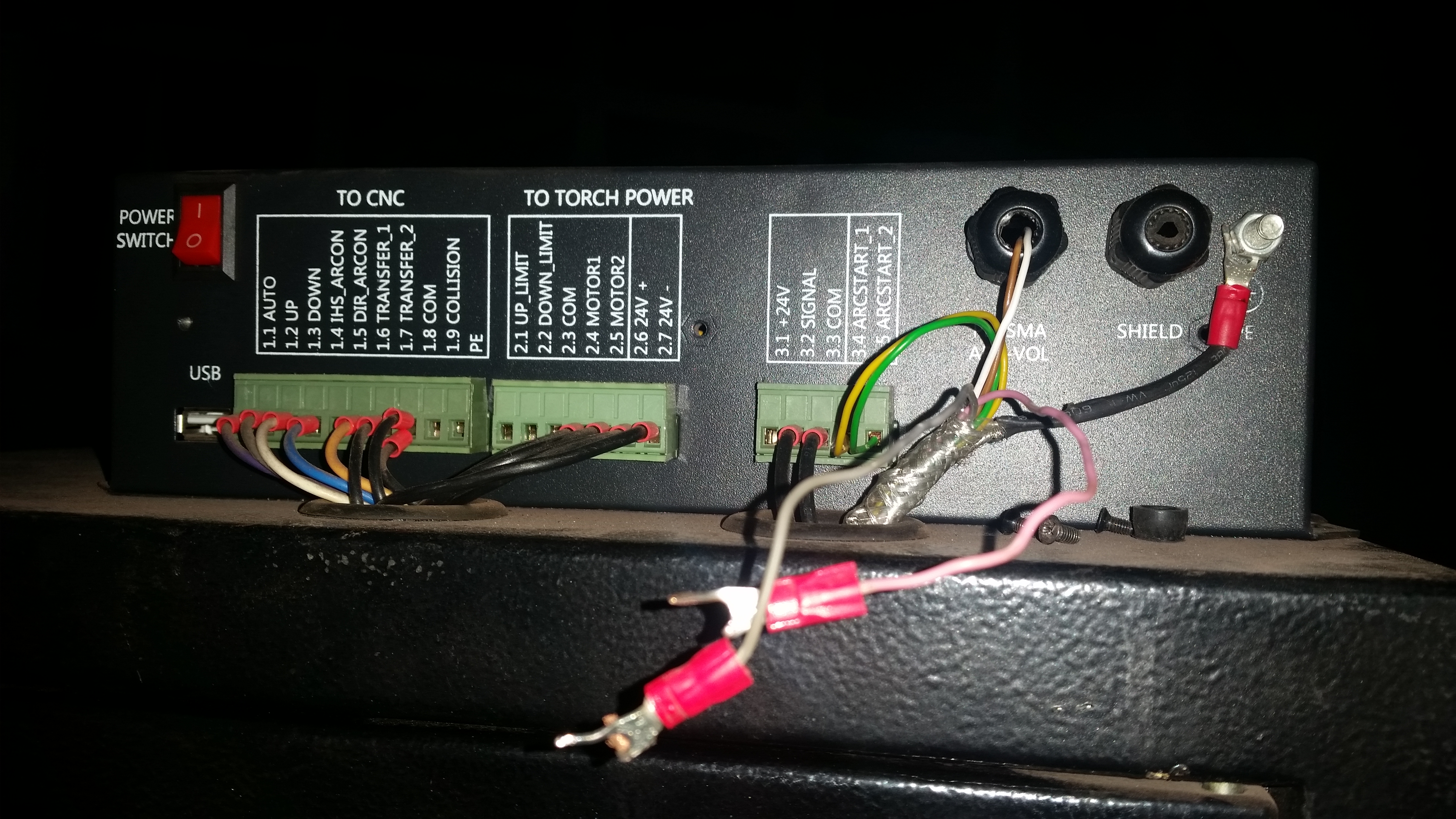

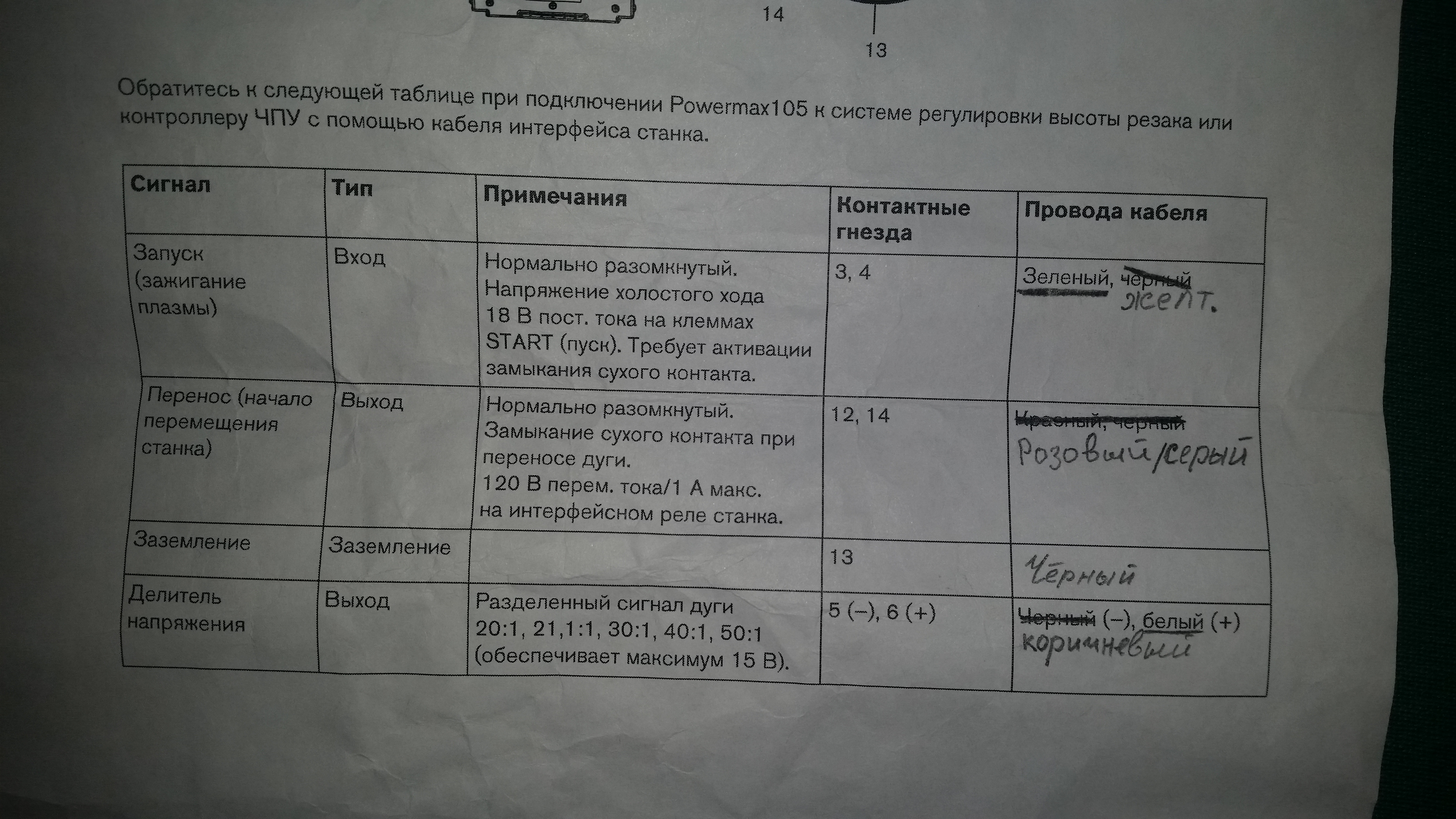

Помогите пожалуйста подключить Hyperterm powermax 105 к ЧПУ китайскому FLSK-F2100B с THC Leader F1620 на заводе с него выпустили 4 провода для подключения а с источника выходит 6 проводов подключили 2 старта зелёный и жёлтый, + и -, а куда подключить есчё 2 провода незнаю. Станок зажигает дугу но по истичении 8 секунд отключает её и пишет ошибку рассеяная дуга кто сталкивался с таким помогите фото чпу

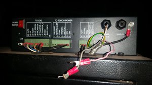

На фото задняя часть контролера посмотрите кто знает куда подключить розовый и серый провода

+/-вы подключили.
СТАРТ ВЫ УЖЕ ПОДКЛЮЧИЛИ
ДВА ДРУГИХ ЭТО ARC FEEDBACK ВЫХОД С ИСТОЧНИКА НА ЧПУ
ПРИ СТАРТЕ ИСТОЧНИКА ЗАЖИГАЕТСЯ ДУГА И СРАБАТЫВАЕ РЕЛЕ В ИСТОЧНИКЕ ,ЧТО ОЗНАЧАЕТ "ДУГА ЕСТЬ"
Вход на разьеме чпу 4пин arcing successfully.
Второй провод на минус24 пин13и25
Контроллер определит наличие дуги потом пойдет по траектории и ошибки не будет arcing check time устанавливает время на обнаружение дуги
Можно вообще ,но не желательно обойтись без обнаружения дуги
Нужно убрать галочку в настройках arc feedback тогда чпу пойдет по траектории без ожидания поджига. Возможно будут проблеммы со временем пробивки
Которую можно увеличить параметром piersing time в меню plasma
