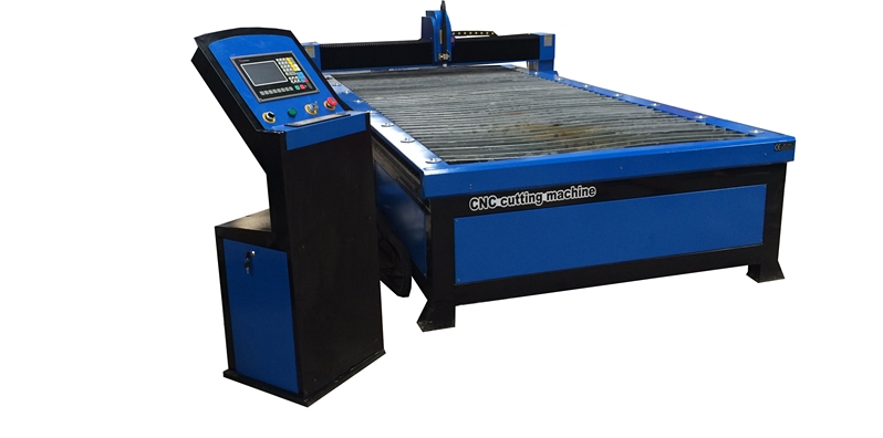

задумали взять плазму ЧПУ, сначала присматривались к БУ станкам, потом я заглянул на Али, и оказалось что разница в цене минимальная, решили брать новый...
вот что нарыл

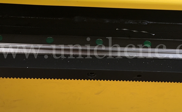

направляйки договорились на Хивин
хотя по фотке ничерта не видно, это то что она прислала, манагеры блин
CatchD47C(05-05-16-08-54).jpg (6625 просмотров) <a class='original' href='./download/file.php?id=79337&mode=view' target=_blank>Загрузить оригинал (142.17 КБ)</a>

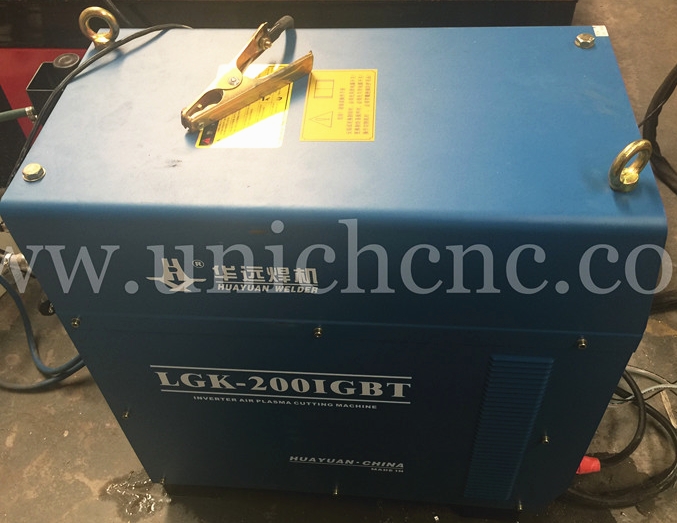

источник, хотел Хипер... но цена на хороший аппарат резко вылезла за рамки бюджета, решили оставить пока штатный, но большей мощьности
Beijing Huayuan plasma 200A

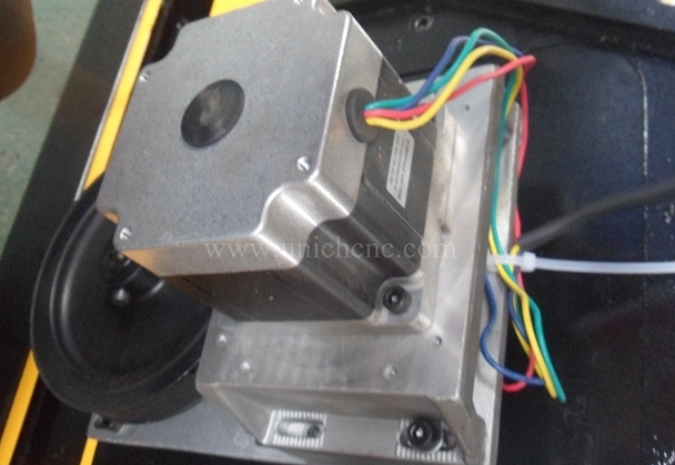

двигатели оставили шаговые Leadshine, хотя можно было и Яскаву серву поставить
CatchA1C7(05-05-16-08-54).jpg (6625 просмотров) <a class='original' href='./download/file.php?id=79335&mode=view' target=_blank>Загрузить оригинал (172.67 КБ)</a>

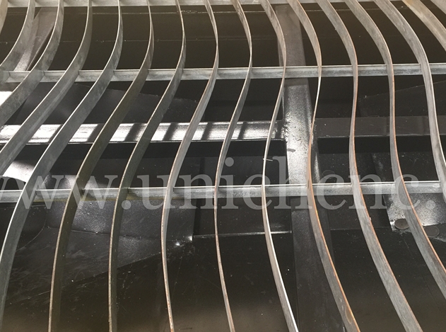

стол, рабочая зона 1500х3000
CatchACAB(05-05-16-08-54).jpg (6625 просмотров) <a class='original' href='./download/file.php?id=79336&mode=view' target=_blank>Загрузить оригинал (233.08 КБ)</a>

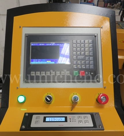

стойка с THC

ну и сам станок на али http://www.aliexpress.com/item/New-desi ... 261.xqyUij
(фотки из переписки)
что скажете?

NightV писал(а):источник, хотел Хипер... но цена на хороший аппарат резко вылезла за рамки бюджета, решили оставить пока штатный, но большей мощьности Beijing Huayuan plasma 200A
Обычно через 3-6 месяцев они горят из-за конструктива ;)
NightV писал(а):стойка с THC
Знакомая чудо стойка, обычное ее просят выбросить и поставить что нибудь понятное. ТНС - вообще непонятно как пашит :)
Вообщем готовься к большой переделке :)

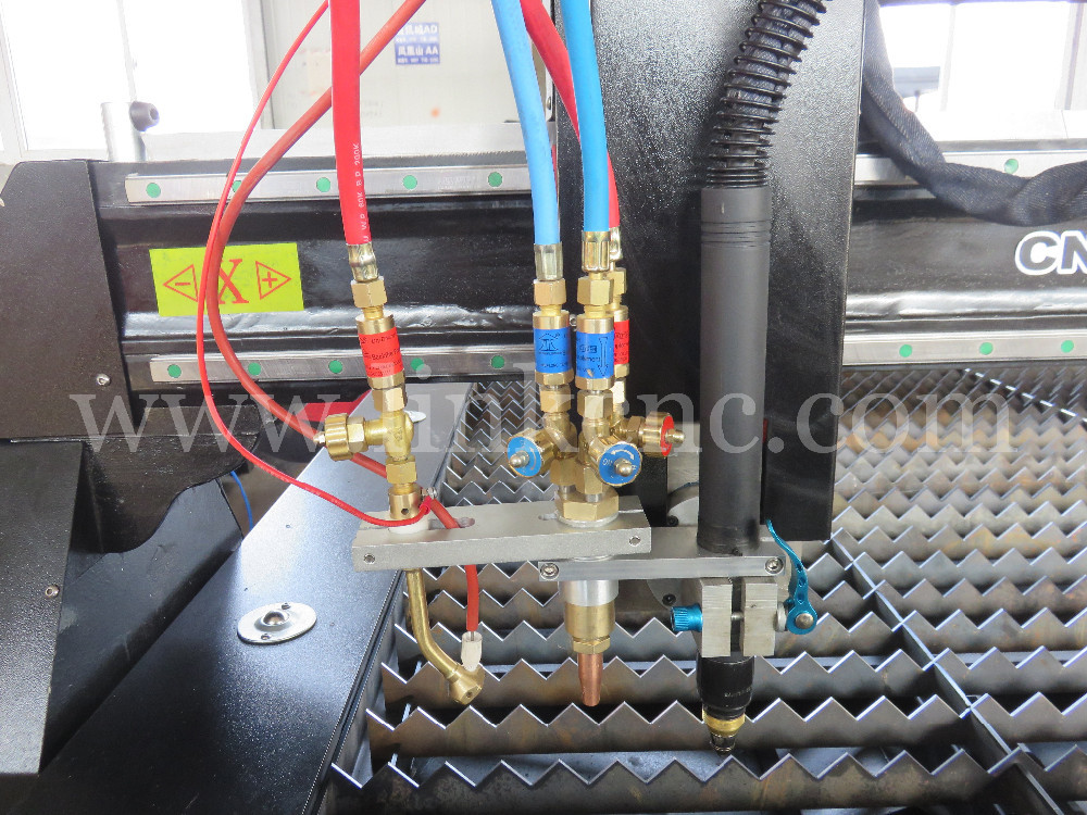

Судя по расходникам еще и газовый резак в комплекте ;)

aftaev писал(а):Судя по расходникам еще и газовый резак в комплекте
вроде это опция, но в описании на стойку (на офф сайте), было сказано что эта модель, может работать с плазмой и газом

на этот станок тоже заглядывался, но как видно по фото, рельсы вообще открыты, у того закрыто горфой
так че, думаешь лучше взять Хипер ампер так на 60, чем это чудо на 200?

Если поддержать - то станина с моторами обычно нормально сделана :)
Если правда - то все остальное "стойка" + плазма под замену :) Хотя кто знает какие у вас задачи, мож вас и это комплектация устроит ;)
Китайские плазмы обычно сделаны так что у них радиаторы и платы обдуваются. Когда режет плазма в воздух выдувается пару кг/час металла. Эта пыль засасывается вентилятором и осаждается на печатных платах. Плазмы китайские или европейские больше 100А обычно идут с HF поджигом(искра). Пыль оседает на платах + искра в несколько киловольт и бабах плазма сгорела. У Hyperterma печатная плата отделена перегородкй и обдуваются только радиаторы. Тем кому мы делали плазму уже 2-3 года работают с Хипером. Режут постоянно, расходники дороже но и ходят больше китайских. Им хватает на 1500 отверстий.

NightV писал(а):вот, стойка (начинка) таже
У нас стойками называют ящик с компом :)
То что у тебя на фотке ось Z с навешанным плазматроном, газорезкой и поджиг газорезки.

Hypertherm 45 за глаза. Режет помоему чернуху до 15 или 20мм (на сайте Хипера есть мануал). Главное нужно брать без DuraMaxa если хош на расходниках не разориться :)
И как правило у китайцев 100А плазма режет примерно как Хипер 60А, видать в разных странах по разному ток измеряют :) Это к тому что 200А скорее всего не будет 200А :)

Далее купил бы на евау или где нибудь плазму Хипер 45-85. Плазмой интересно резать металл до 20мм, дальше лучше газом.

Китайская стойка(комп) на али стоит 400-600баксов + ТНС немного меньше. Ставишь Lcnc и радуешься.
