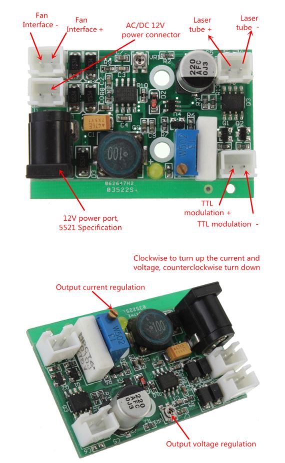

selenur писал(а):есть выход цифровой, который обычно подключается к модулю драйвера лазера, и уже драйвер вкл/выключает лазер
На последней плате разве этот драйвер не встроен? К плате напрямую нельзя?
laser.JPG (3759 просмотров) <a class='original' href='./download/file.php?id=76831&mode=view' target=_blank>Загрузить оригинал (86.12 КБ)</a>
Вроде и подключения лезера отдельно и вентилятора. Может я неправильное ее назвал (не управляющая плата, а скорей всего шилд)
Если нет, то можно плз пример модуля драйвера.
И допустим если использовать LPT плату, тогда тоже необходимо подключать модуль?
Такой модуль http://www.aliexpress.com/item/12V-TTL- ... 58892.html ?
Сообщения: 4605
Re: Оптимальный лазер для гравировки по дереву и пластику
На рисунке похоже есть выход на 12 вольт, к которому можно подключить лазер, есть ли там ШИМ для возможности регулировки мощности конечно непонятно.
Что касается модуля то желательно брать лазер сразу с драйвером а не по отдельности, т.к. не зная точно модель лазерного диода, можно его спалить, подключив к отдельно купленному модулю, конечно в нем можно выкрутить резистор, уменьшив ток до минимума, и потом постепенно увеличивая, добиться максимальной доступной мощности.
selenur писал(а):Что касается модуля то желательно брать лазер сразу с драйвером а не по отдельности, т.к. не зная точно модель лазерного диода, можно его спалить, подключив к отдельно купленному модулю, конечно в нем можно выкрутить резистор, уменьшив ток до минимума, и потом постепенно увеличивая, добиться максимальной доступной мощности.
Вообще-то все драйвера что я видел (с регулировкой) не подразумевали бездумного втыкания в них диодов.
В инструкции, обычно, ясно сказано как произвести предварительную регулировку тока (нужна любая нагрузка)

Вон есть перемычка между ADJ и 12В. И в п.4 пишут что если лазер меньше 12В, то регулировать напряжение (с помощью ADJ). Или это не то?
По ссылке http://ali.pub/o96 я не думаю что будет вменяемая инструкция по настройке драйвера, я сам покупая пару лазеров с китая, получал их с драйверами которые были без подписей что и куда втыкать (и китайцы не могли помочь), а в соседних лотах были похожие фотки, как у меня, но там отличалась полярность питания, и подключения TTL, в результате чего пришлось в начале изучить схему драйвера, что-бы понять как подключить.

selenur писал(а):не думаю что будет вменяемая инструкция по настройке драйвера, я сам покупая пару лазеров с китая, получал их с драйверами
las--11.JPG (3699 просмотров) <a class='original' href='./download/file.php?id=76870&mode=view' target=_blank>Загрузить оригинал (85.91 КБ)</a>
( http://ru.aliexpress.com/item/12V-TTL-2 ... 58892.html )
Если это тот необходимый драйвер, то ниужели он не популярный и эта инструкция не объезжена со всех сторон?
