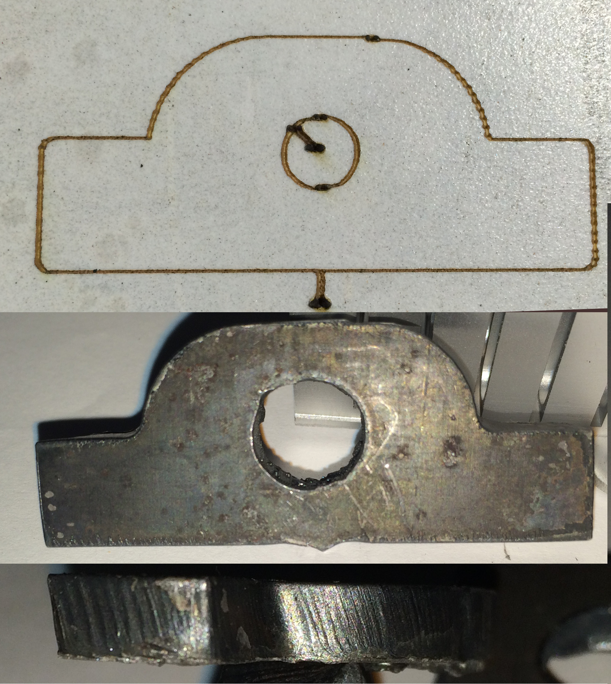

Прошу направить на путь истинный по выбору плазмотрона или выбору режима или поменять инвертор с плазмотроном?
Вот видео об моей самоделке. http://www.youtube.com/watch?v=g3KWBifvxaE
Симптомы: углы заваленны внутрь, отверстия овальные, окалины много.
Само перемещение очень точное - проверял лазером - рисовал - замерял. Верхняя кромка металла идеальная. Но при смене направления - завал вниз (в общем понятно - не успел доплавить) и окружности жуть.
Управляю mach3, задаю режимы-скорости через инструмент-фреза(artcam), поджиг в момент опускания (изменяю g-cod)
Плазморез, инвертор cut-80 с вч поджигом.

Углы завалены - неправильный выбор высоты дуги и мощности, может и давления воздуха.
Овальные отверстия - геометрия хромает.
Завал при смене направления - невертикальность плазмотрона.
Много грата - низкая скорость резки.
Какой плазморез на станке?

сечение сопла 1.3 ток 75 сталь 5мм давление 4атм скорость (10 мм в сек) расстояния до металла 2.5мм - плохо?
Вообще - толком ни где не нашел эти параметры - азы... - основы так сказать. Поджигает и с 10мм. резал и до металла 6мм и 2 мм честно говоря не понял разницы...

Давление поднимите до 5.5
Скорость тоже надо добавить.
Расстояние до металла... Смотрите по дуге и рисунку реза.

Вот что выходит: 5мм. отверстие 10мм ширина детальки 50мм
лучше не выходит... (3003 просмотра) <a class='original' href='./download/file.php?id=66003&mode=view' target=_blank>Загрузить оригинал (2.32 МБ)</a>
лучше не выходит...

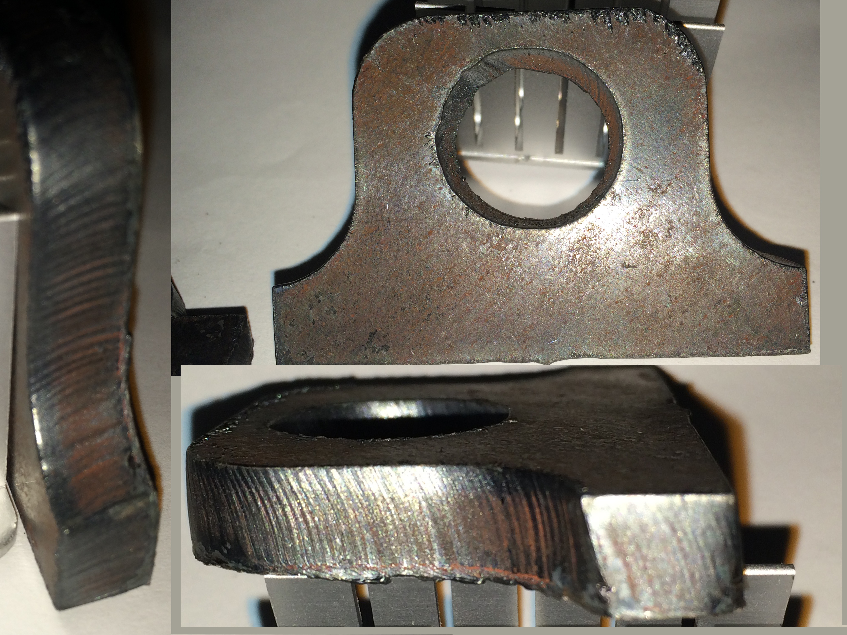

Это 10мм. отверстие 20 ширина детальки 60мм
10мм (3003 просмотра) <a class='original' href='./download/file.php?id=66004&mode=view' target=_blank>Загрузить оригинал (3.88 МБ)</a>
10мм
Ток 70 скорость 10мм/сек
давление около 4атм расстояние 2,5 мм поджиг с 4мм
Давление 5,5 пробовал - не поджигает (сдувает????)

Тока мало для 10 мм.
fercmann писал(а):Давление 5,5 пробовал - не поджигает (сдувает????)
Должна поджечься и отпрыгнуть на безопасную высоту. Затем опуститься до режущей.
