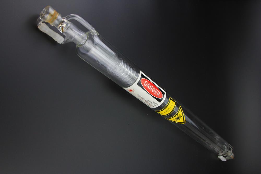

Скажите какой лазерный диод можно использовать для резки ДВП 3мм, или все же придется использовать лазер с накачкой? Просто на работе китайский 40 ваттный гравировщик, он очень качественно и относительно быстро справляется с ДВП 3мм, но вот что делать если хочется иметь такой станок дома.

ну типа как промышленные, с длинным таким цилиндром где и формируется луч.
40-Вт-CO2.jpg (3779 просмотров) <a class='original' href='./download/file.php?id=60579&mode=view' target=_blank>Загрузить оригинал (32.29 КБ)</a>

Чтоб лазер генерировал излучение его активное вещество нужно накачать энергией для создания инверсии населённостей молекул активного вещества. Но об этом тебе пока рано. ;)
В CO2 лазере накачка производится газовым разрядом.
Спасибо за понимание.
Надо написать где-нибудь большими буквами - ЭТО НЕВОЗМОЖНО ! Сороковатником то резка 3-х милиметрового ДВП в час по чайной ложке, для себя для хобби ещё что-нибудь можно вырезать, для производства - нет.

zhogar писал(а):Скажите какой лазерный диод можно использовать для резки ДВП 3мм
Забудьте про диод!
Найти такой конечно можно. Но ценник будет заоблачным, вот коммерческое предложение одной известной компании:
"Лазерный диод 808нм 13Вт, с волоконным выводом. Термистор и два элемента Плетье в комплекте. Стоимость: 89 700 руб."
Это без колориметра, драйвера, блока питания и механики.
И зачем эти заморочки? Если у Тенгеля полный набор с механикой и 60-ваттной трубой стоит всего 52 000 руб. :wik:
