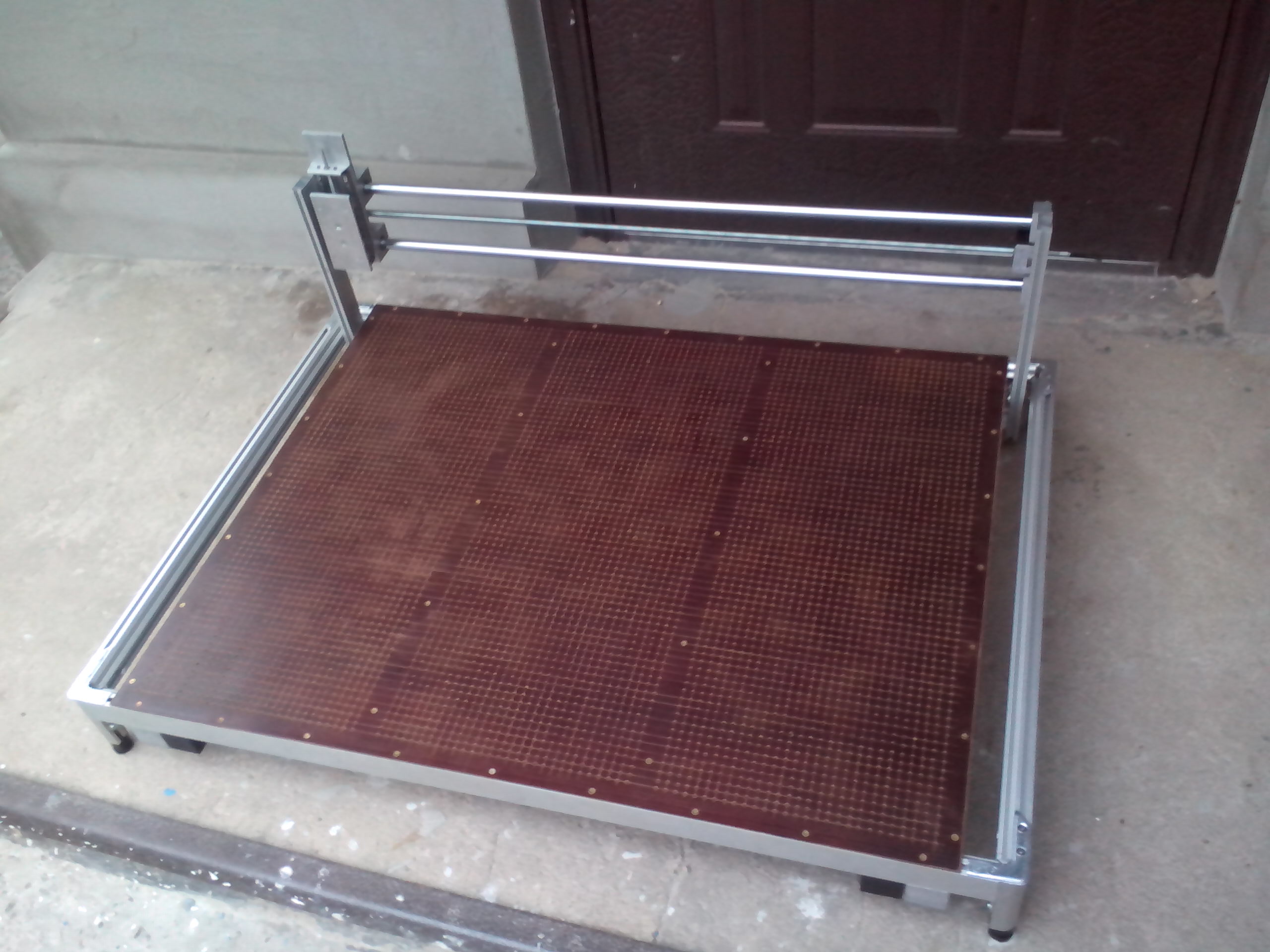

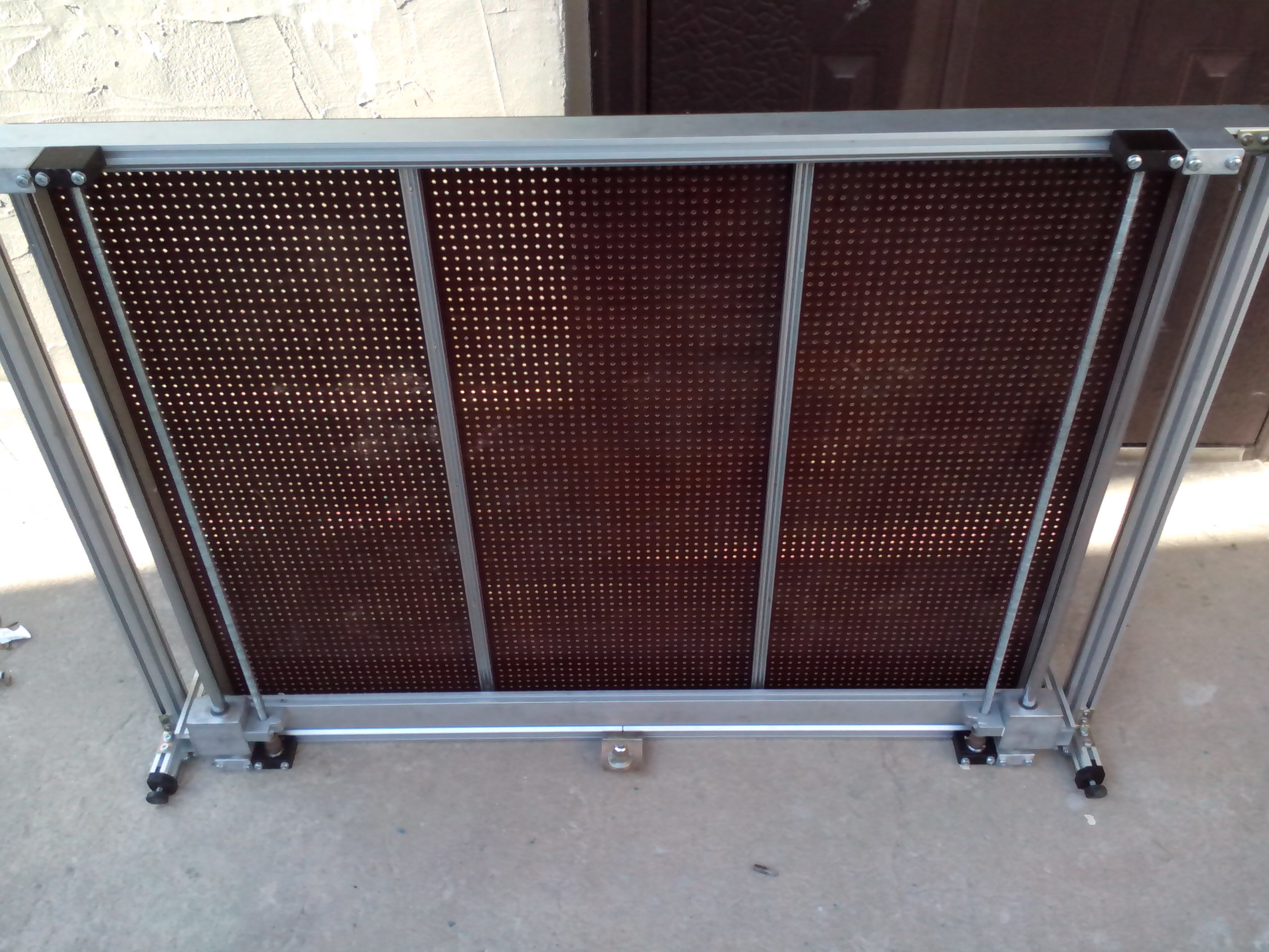

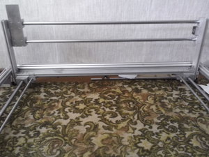

Доброе время суток .
Возникла у меня идея сконструировать лазерногравировальный станок ( но подумав , ещё прикрутил 3-ю ось , может поставлю и маленький гравер , их в магазинах много и недорогие они ) . Габарит станка 1050мм на 750 мм , материал аллюминий . Направляющие реллинг 16мм с пластиковыми втулками , в передаче использовал резьбу М10 .
В виду того , что ось Х широкая , я там поставил 2 резьбы и хочу синхронизировать их ремнём с подачи одного ШД .
Вес всего верхнего портала недотягивает и до 1,5 кг , ну и + 1 кг ( это с лихвой ) на лазерный модуль или возможно небольной шпиндель .
Если и буду гравировать , то только фанеру или древесину , металлы и прочее - 100% нет . Скорость передвижения не особо волнует , до1метра в минуту это уже больше , чем отлично.
В чем собственно прошу помощи .
Я не могу определиться с двигателями . Вот именно с таким параметром как крутяший момент . Оси ходят легко , но как определить усилие ? Пробовал крутить сетевым шуруповёртом , Крутит без проблем даже если трещётку переставляю на самый минимум ( в этом положении даже патрон не разжимается зажатый по энерции ) . Если судить по этому , то шаговик нужен с пугающе малыми характеристиками . Это как-то настораживает .
Уважаемые знатоки , не могли бы вы мне помочь подобрать характеристики используя математический подход к моей проблеме . Если нужна ещё какие данные , я дам .

Лазер + резьба = фи... Подумайте насчет ремешков пока не поздно, это вначале кажется что скорость не нужна... А для лазера она как раз наоборот нужна...

Дело в том , что на 10-ой резьбе быстро не поедешь . Разве , что обороты должны быть сумашедшие . Я просто это понимаю и это принял . Буду крутить сам лазерный модуль . Хотя если честно , пол года работал на СО2 , делала фирма Харьковская " Мариам " , так там скоростя не большие были .

По-моему все-таки стоит попробовать ремни, посмотрите на других лазерных станках - все их используют. Если же все-таки хотите остаться на винтах, то стоит поставить редуктор, однако для точности будет еще важен микрошаг драйверов.
Re: Помогите пожалуйста подобрать ШД . Первый проэкт .
Нужны моторы типоразмера NEMA23 длиной 57 или 76 мм.
Смотри, чтобы индуктивность была не высокая, иначе будет жутко медленно. Не более 4 мГн. Лучше - меньше.
Крутящего момента тебе с лихвой хватит, а вот со скоростью будут проблемы, поэтому ни в коем случае не покупай большие моторы - они медленные.
И, да,.. лучше бы ремни.
Строительная шпилька - жуткая дрянь для станка ЧПУ.

Я понимаю , что ремни лучше , но в десятки раз дороже .На данном этапе я себе этого позволить не могу .Это мой первый станок и я уверен , что не последний . Суть проэкта в выявлении ошибок . Доведу до конца этот , увижу все недоработки , следующий будет другой .
К тому же как раз подавляющее количество именно самодельных станков сконструированно по принципу винтовой передачи . Скорей всего как раз фактор цены и самое главное доступности материала играет главную роль .

Убедили , буду обмозговывать как перейти на ремень .

если для вас ремень "слишком дорог" - можно пойти по пути советских конструкторов -сделать на тросиках :) Как минимум графопостроители формата А2/А1 точно были на тросиках. Один минус - придётся или взять тонкий стальной тросик, или толстый нейлоновый и тянуть в "струну".

Я вообще изначально планировал ремень . Думал на Т5 -10мм сделать ( с меньшей шириной как-то хлипко совсем выглядят ) , нашёл самый дешёвый по 3$ за 1 метр , это на местных магазинах . Ну и плюс шкивы на 10 зубов по 2-3 бакса .
Потом посчитал шпильку . Получилось на весь привод потратил около 2-ух . Поэтому и выбрал её .
