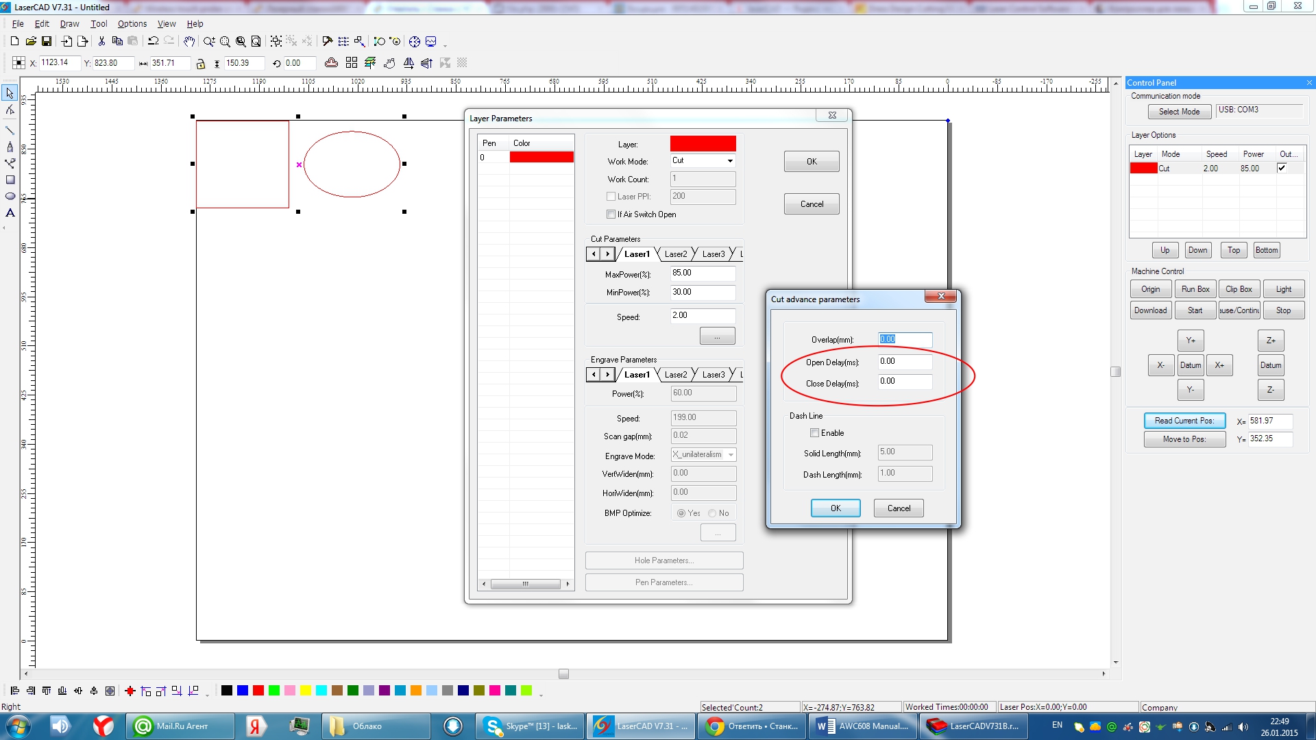

Uglykoyote писал(а):а программа не позволяет делать "подход" к траектории как на фрезерах? ну чтобы "прокол" сделать, и к траектории уже подойти с прорезанным материалом.
Такая Фича в Лазеркаде есть ,но без временной задержки .... т. е вариант не прокатит. Можно конечно всяко разных мелких кружков понарисовать дополнительно в местах врезания ,но это время дополнительно тратить.......... Ну или еще более подробно прогу изучать -вроде перерыл её и вдоль и поперек . Единственное что не понял вот эти пункты менюшки ,даже активировать их каким либо способом не удалось
Вложение лезеркд.jpg больше недоступно
Возможно, это для раскроя ткани с рисунком, есть резаки с камерой, типа такого:
http://www.alibaba.com/product-detail/D ... 27256.html
Но не знаю, как это работает.
Стоит LaserCAD 7.31B... Вот эти два параметра может задержка перед/после?
Да, это очень похоже. Поставил Open delay 1000ms, подходит к точке начала реза, зажигает луч на ~1с и потом начинает резать.

Спасибо, чет я и забыл что и у меня в более старой версии такое есть........

dima7411, спасибо за подсказку! У себя тоже обнаружил такой параметр, нужно будет попробовать :beer_blow:

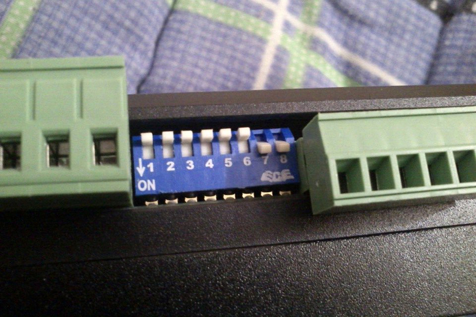

niksooon, не подскажите, как у Вас перемычки на драйверах стоят? Я понял так, что у меня такие же драйвера, как и у Вас (3DM683). По умолчанию у меня стояли вот так.

ferox писал(а):niksooon, не подскажите, как у Вас перемычки на драйверах стоят? Я понял так, что у меня такие же драйвера, как и у Вас (3DM683). По умолчанию у меня стояли вот так.
Да я уже и не помню честно говоря как стоят......, ток выставил чуть меньше исходя из ТТХ двигателя(чтоб не грелся), а микрошаг мах возможный(насколько помню 4000имп /об) ,чтоб и разрешение позиционирования не потерять и в скорости не ограничить, потому как Китайсы в описалове на контроллер немного звездят про 3 Мгц-реально контроллер 100 или мах 150 Кгц может выдать......... если уж совсем будет туго, обрашайтесь - доберусь до станка,сделаю фото........
