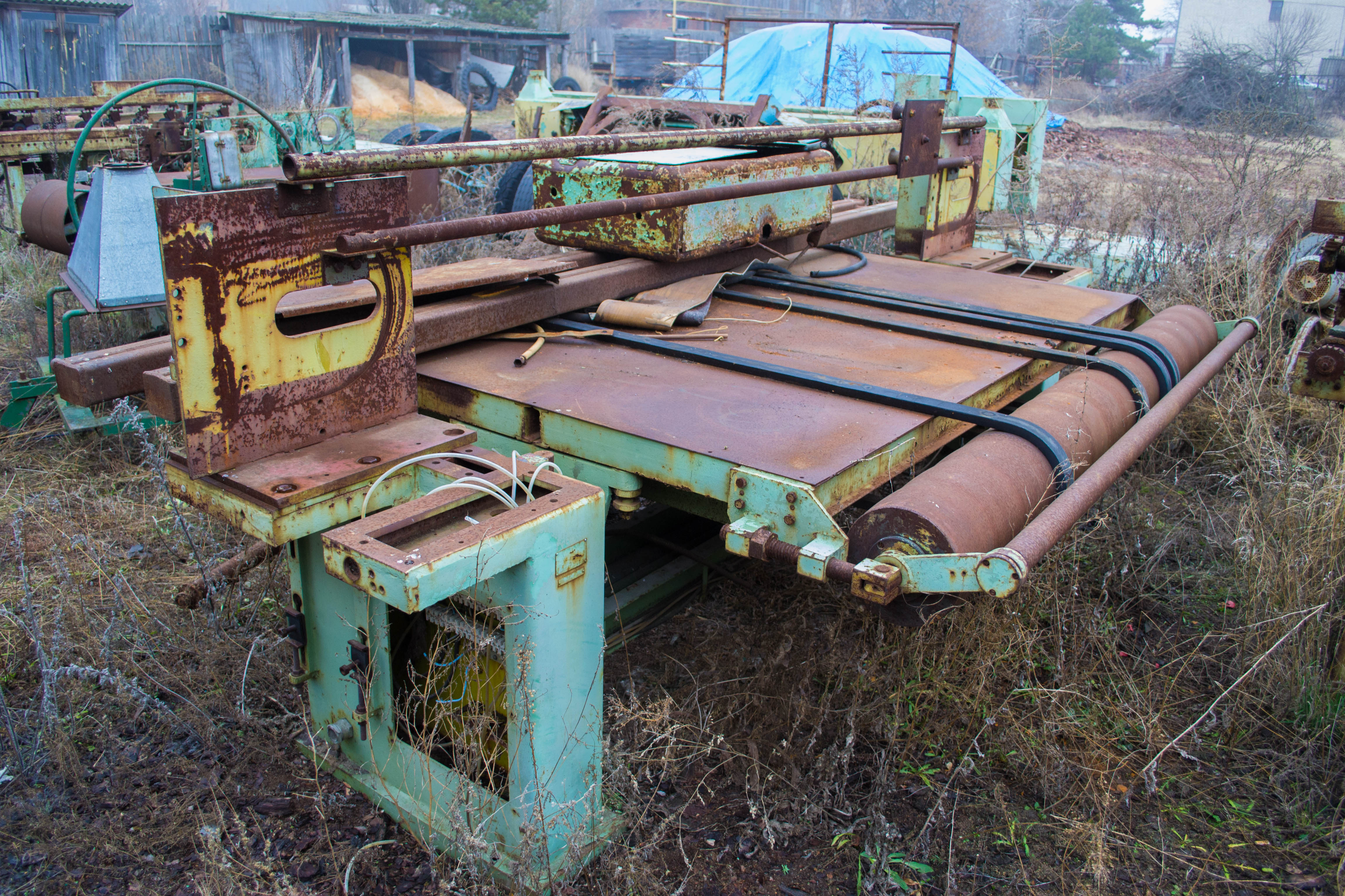

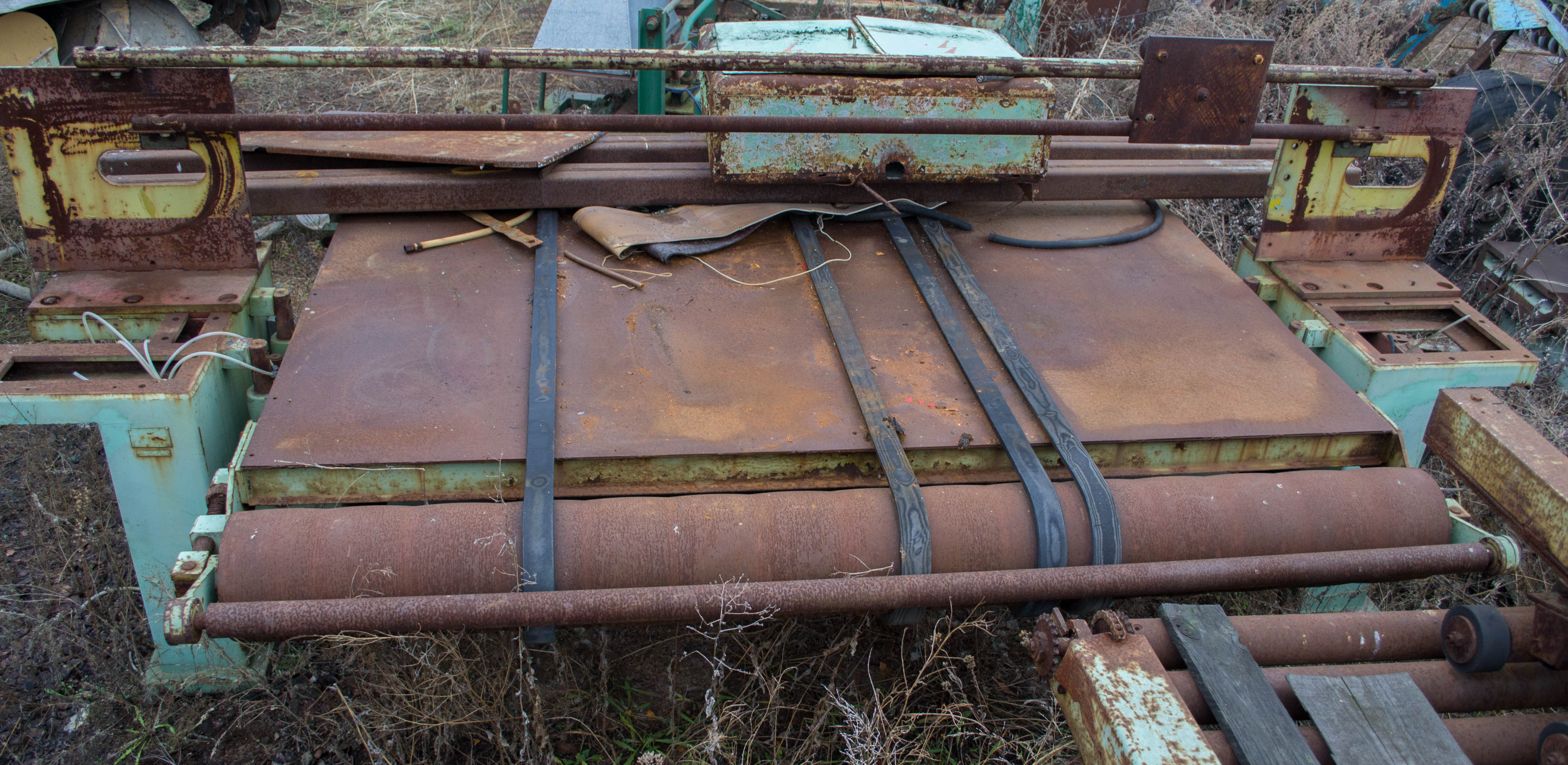

Подскажите, специалисты, есть задумка на базе мебельного шлифовального станка сделать лазер. Там готовая основа и моторизованый подьемный стол размерами 2,15х1,3 метра. Не могу нигде найти - можно ли ставить по длинной оси (2,15 м) ременную передачу, или нужно по ней ставить рейку? Резать планируется фанеру от 3 до 8 мм.
п.с. Верхняя часть станка снимается. Ролики убираются. Рама из квадратной трубы установится на стойки станины.

Проще с нуля изготовить ;)

На счет "проще с нуля" в принципе согласен, хотя думаю что примерно одинаково что с нуля, что с этого станка. Тут просто дело принципа, можно сказать. Станок уже по назначению использовать не собираемся а в дело пустить давно хочется. Он чешский, 93 года, все ровненькое, аккуратное, просто на фотке вам не видно :)
Точность нужна примерно 0,1 - 0,2 мм т.к. нужно будет делать пазлы и другие плотно сопрягаемые конструкции. Это значит рейка нужна? Никто не знает как на китайцах 1325 сделано?

Bukata писал(а):Он чешский, 93 года, все ровненькое, аккуратное, просто на фотке вам не видно
а то что вида ржавчины - это наверно такая антикорозийная смазка :)
А чего там ровного то? Направляйки из 2х труб или прутков это наверно замоскированный Hiwin :)

Направляйки из двух труб - то самодельная каретка была, мы на нем двери форматировали кода-то. Вся верхушка уберется. А ровного там - фрезерованные площадки (слева и справа) и сам остов очень жесткий, собранный на штифтах с болтами. ))
