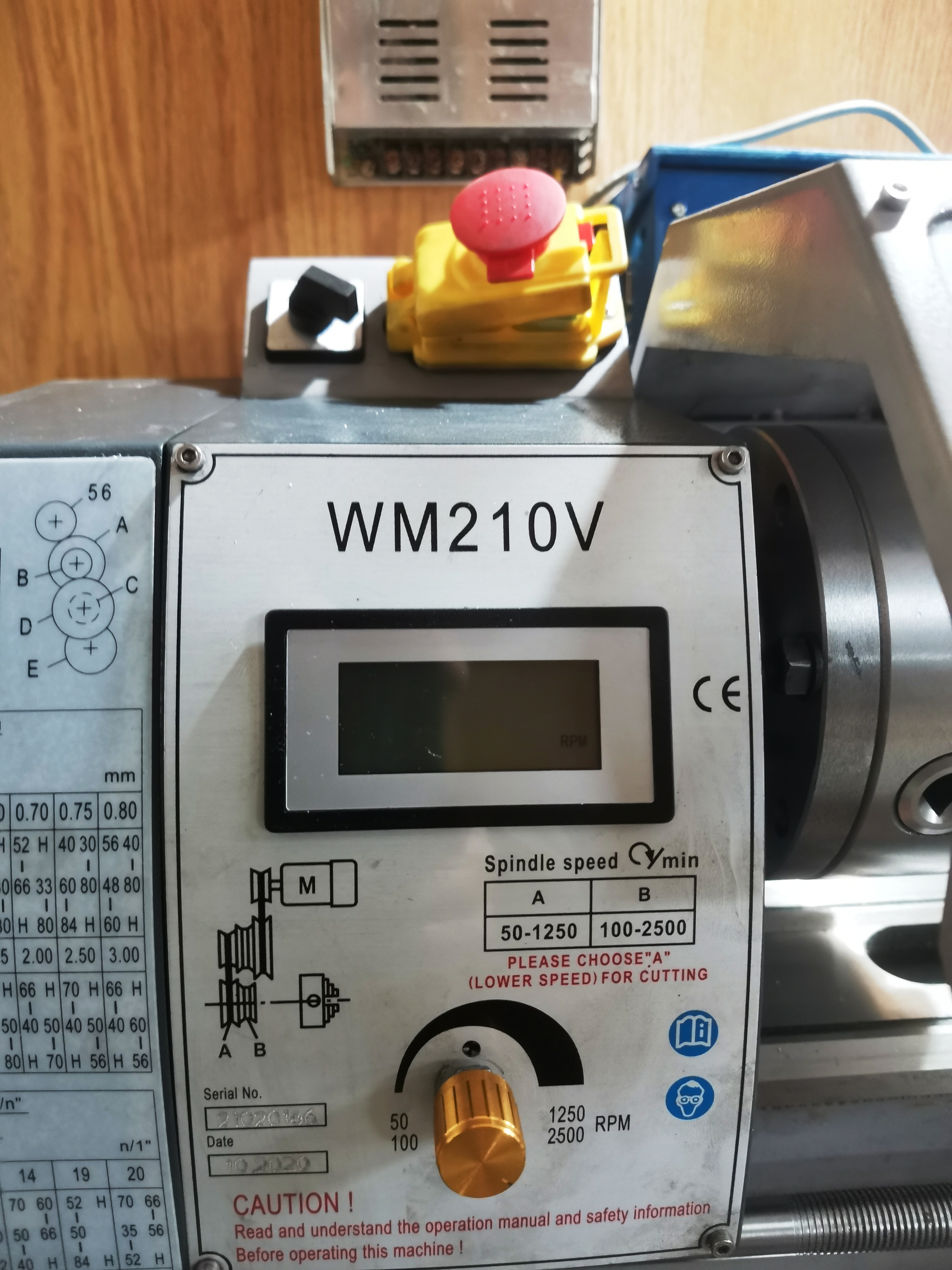

Имеется такой станочек, очень надо поставить на него чпу
http://1k62.com/tokarnye/nastolnye/d240 ... 0-dc-vario
Как считаете , есть смысл вклыдываться в него?
или надо искать более подходящий вариант для очпушивания?
