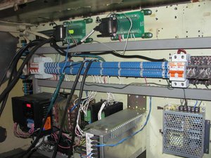

Станок практически готов, осталось найти резцы
Рабочее поле:
ось Z-175мм, Ось X-115мм
Обрабатываемые материалы:
Небольшие точные детальки из цветмета, хотя сталь тоже можно.
Чертежи, фото, видео станка: ЧПУшка китайская
http://www.cnc-club.ru/forum/viewtopic. ... 64#p268064
Шаговики в качестве приводов (не гуд конечно, но будем посмотреть)
Резцедержка с датчиком положения на герконах.
от воздуха уйти не смогли, поэтому зажим-разжим резцедержки пневматикой.
https://www.youtube.com/watch?v=yT8k9LRTqH0
Шпиндель родной, патрон новый, пришлось проточить планшайбу, сел как влитой.
https://www.youtube.com/watch?v=y-E9acr5kGM
двигатель шпинделя - асинхронник 1.5 квт
частотник N700E
Схема вот: Примеры изделий (фото):

движки слабоваты, но компоновка позволит быстро поменять привода и движки, если созреем до замены
Привода заменили на сервы - после шакговиков, самолет.
Ориентировочный бюджет: черт его знает, наверное около 70 тыров

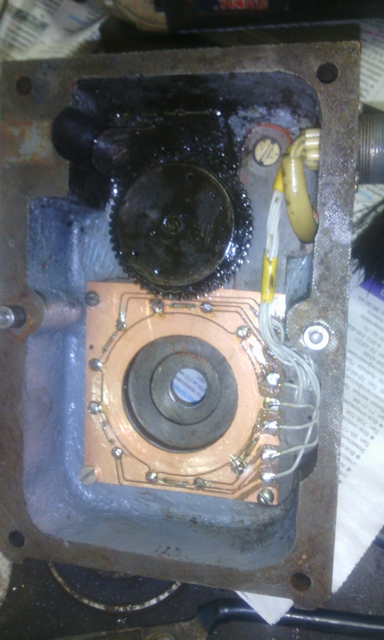

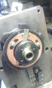

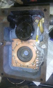

Перебирали тут резцедержку (манжеты пневматики задубели)
выкладываю фото датчика положения резцедержки

и еще, иногда после продолжительного резания одним резцом, не хватает усилия пневмоцилиндра, чтоб выбить клин. (давление около 5 атм) Приходится тюкать по резцедержке молотком, чтоб освободить клин. Кто-нибудь с таким сталкивался?
У нас 2 резцедежрки и обе ведут себя аналогично. Осевая и радиальная нагрузка резцедержкой воспринимается нормально (люфт около сотки, даже меньше)
а вот крутильные усилия на барабане резцедержка держит плохо. В сторону, куда резец нагружается - около десятки, а в другую сторону вообще ужас.
https://www.youtube.com/watch?v=Z8Ca_EwtSw4
индикатор закреплен на корпусе резцедержки, поэтому все люфты - только в самой резцедержке.
причина люфта - в конструкции фиксирующего штыря.
Это у всех такая проблема - ли нам что-то неудачное досталось?
в общем-то конечно можно наплевать, поскольку этот люфт на диаметр детали не сильно влияет (по теореме Пифагора) - но приводит к неустойчивому режиму резания, что не есть гуд.

С резцедержкой было такое. побороть полностью не получилось, но половину люфта убрать удалось. Там защелка, которая держит от проворота, вставляется в тело резцедержки цилиндрической частью. Она иногда расшатывается. Я сверлил 2 отверстия глубоких сверху резцедержки и прижимал.
И саму защелку лучше пришлифовать!.
В итоге станок так и не смог удовлетворить меня по жесткости.
