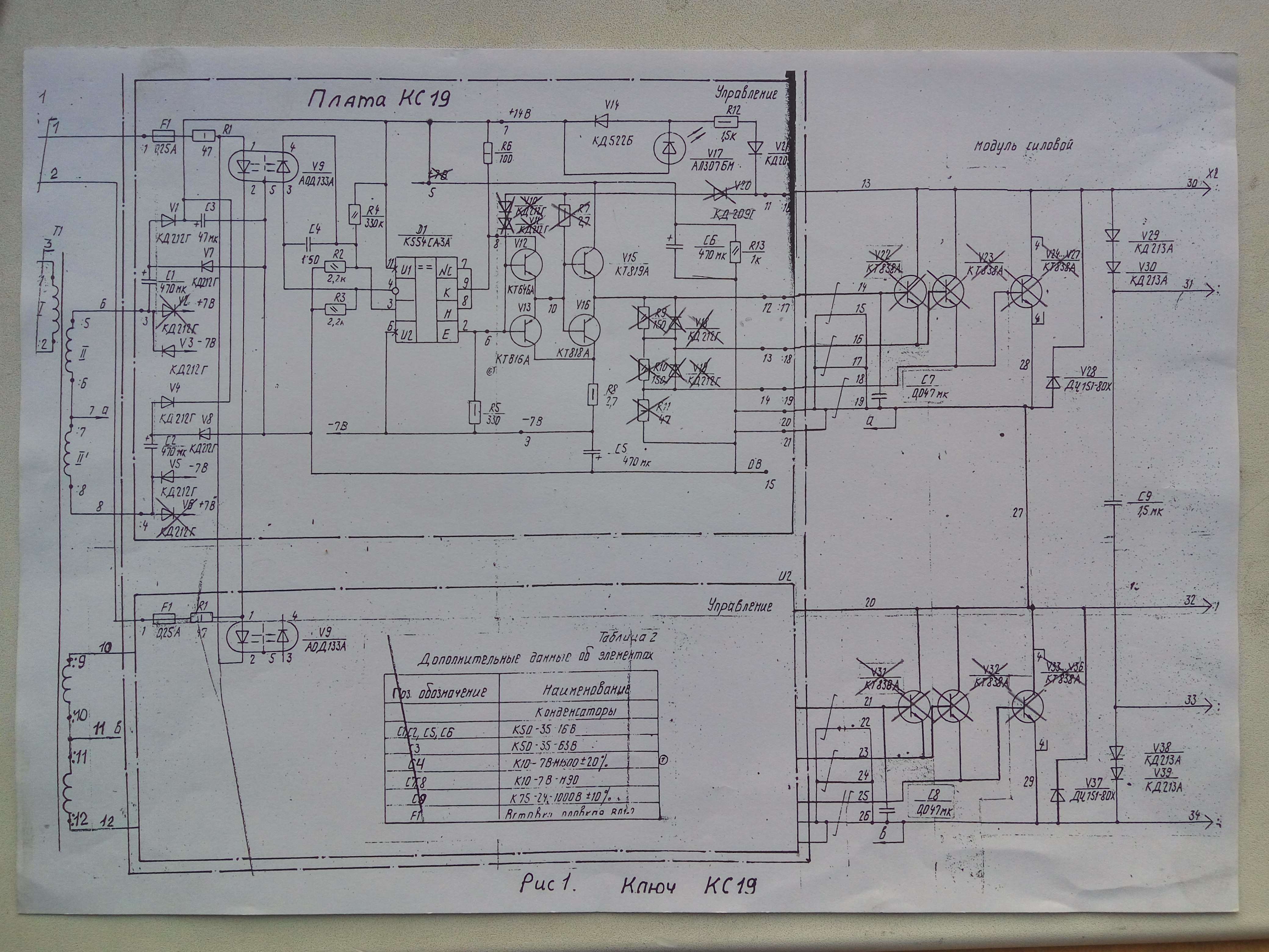

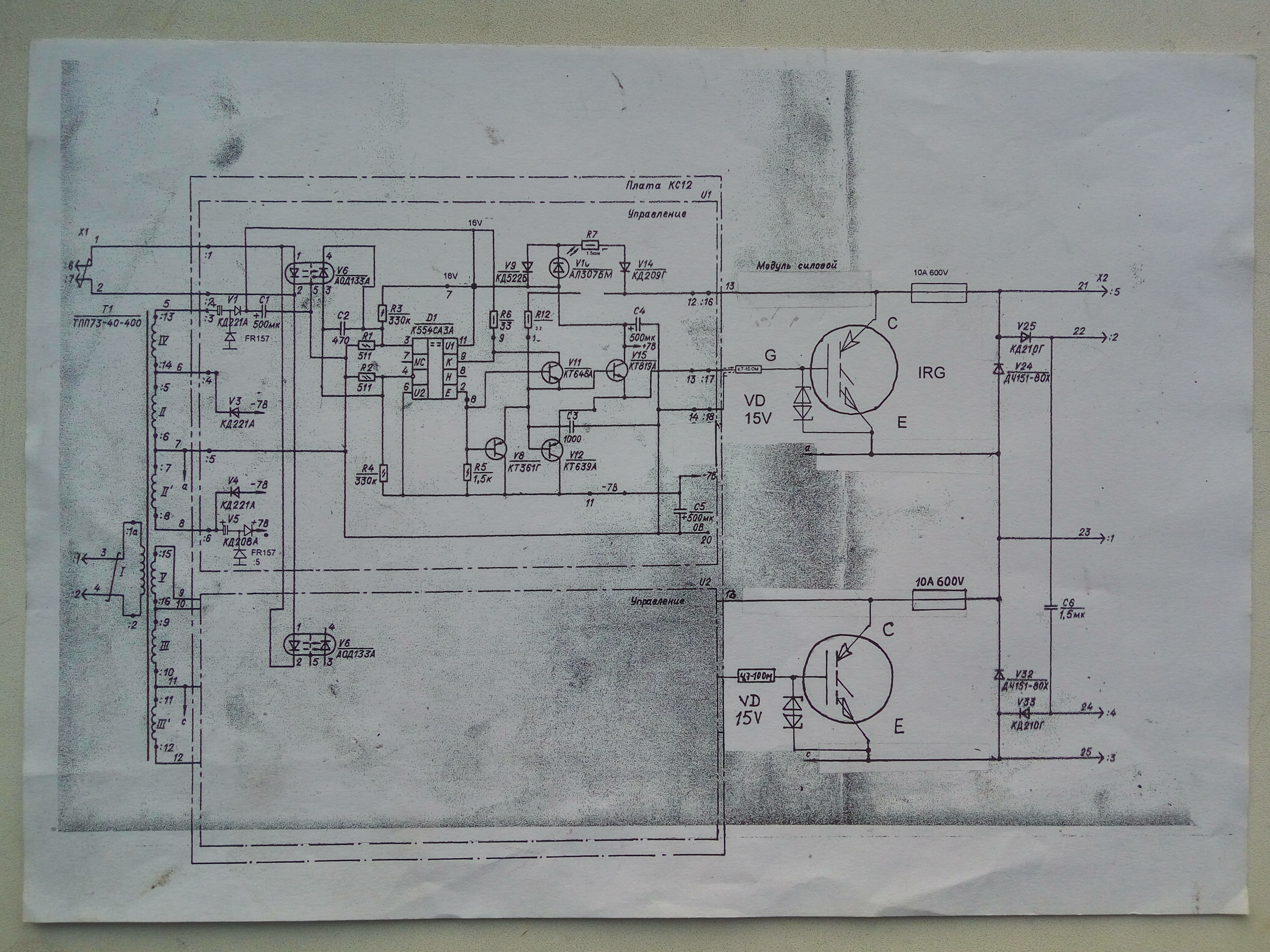

Сообщения: 3653
Репутация: 1645
Re: 16а20ф3 и размер 2м
Если есть сигнатурник и комплект доков, ну и квалификация, то отличный привод (если другого нет), иначе - попадаете в зависимость от спеца. Ключи еще куда не шло, у нас вместо 12шт КТ838 ставят 2 шт IRG4PSH71U и шуршат они только так, но там помимо ключей нюансов туча, как Leo уже и говорил...
remont
Сообщения: 20
Зарегистрирован: 04 мар 2016, 09:28
Откуда: екатеринбург
Сообщение remont »
N1X писал(а):Если есть сигнатурник и комплект доков, ну и квалификация, то отличный привод (если другого нет), иначе - попадаете в зависимость от спеца. Ключи еще куда не шло, у нас вместо 12шт КТ838 ставят 2 шт IRG4PSH71U и шуршат они только так, но там помимо ключей нюансов туча, как Leo уже и говорил...
Будем зависимость от спеца (в привод сам не полезу по крайней мере пока хотя подобие привода дпт для грс 2620 на тиристорах мастерил )
А вот про переделку на igbt интересно
