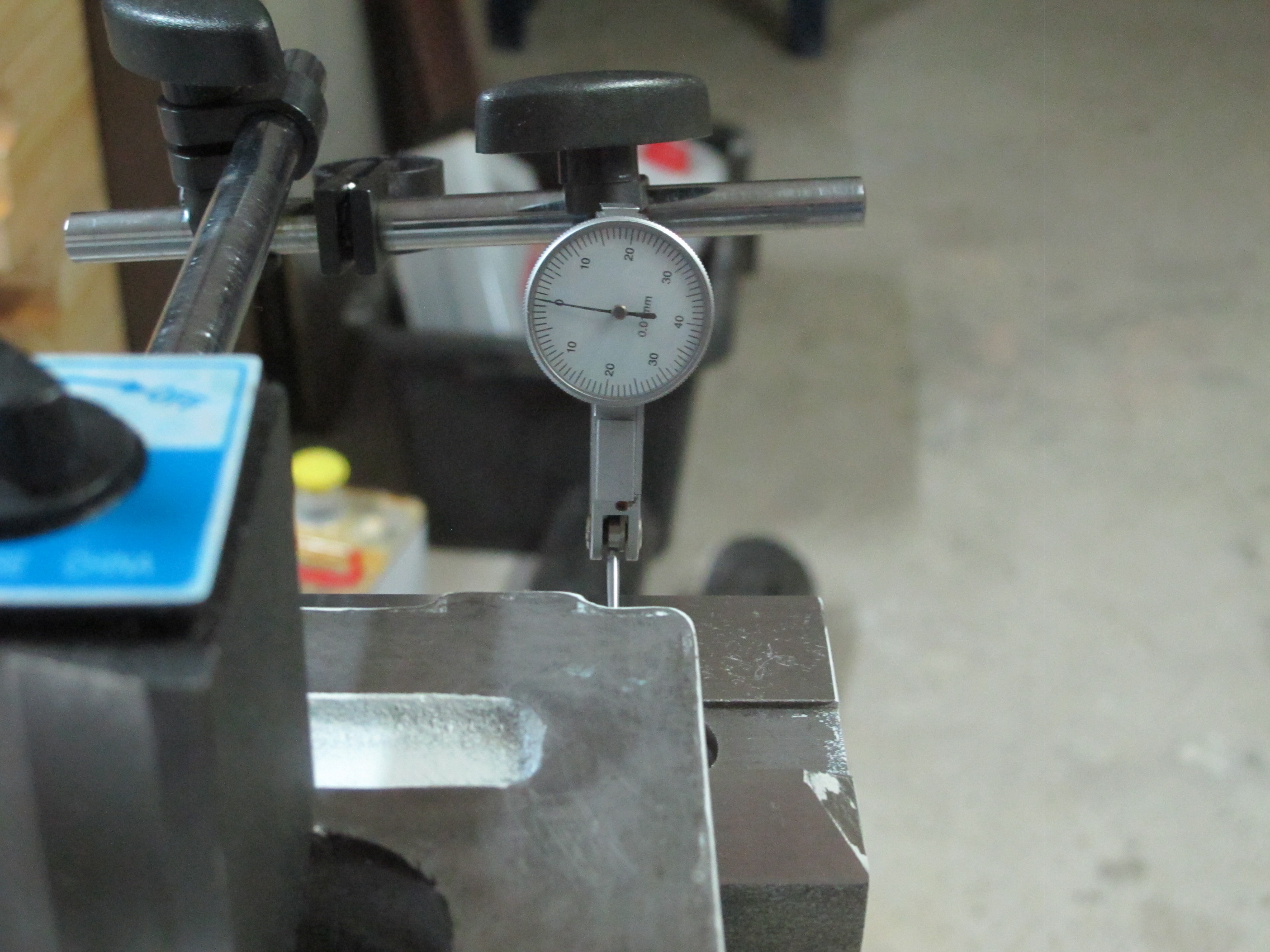

Re: Токарный Иж 1И611П
Прогнал индиктором, соточный индикатор не видит ступенек :)
На весь ход разница в 0.01 сотку, очень крутааа

aegis
Сообщения: 3115
Репутация: 1810
Настоящее имя: Михайло
Сообщение aegis »
nik1, микронным надо гонять такие вещи. меритель должен быть минимум в 6 раз точнее измеряемого параметра - так в метрологии принято
нікому нічого не нав'язую.
Я могу прогнать и микронным, тока что от этого изменится?
Если станина гуляет в пределах сотки на всю длину, то этого выше крыши по точности
А что бы померить микронным, то сперва надо пришабрить платформу бабки , что бы сделать плотный контакт
Это если пробовать замерить очень точно
Но это уже сделаю , когда станина встанет на основание
Сообщение aegis »
nik1, ничего не изменится. просто рассказываю чем правильно мерить
Миш, если мне надо померить натяг подшипника, то применю микронный индикатор
Но если меня устраивает соточная погрешность, то смысл применять микронный индикатор?
Ну покажет он отклонения в пределах этой сотки, какая от этого практическая польза?
Я как бэ не пойму зачем это применять применительно к станине? , где не требуется микронная точность?
Сообщение aegis »
nik1, вопрос не в погрешности индикатора. а в том, что с ценой деления сотки можно измерять лишь 6-соточный допуск, микронным - 6микронный и т.п. во всяком случае так метрологи на заводе говорят, ссылаясь на какой-то ГОСТ и т.п.
ну и что что на картинке рябь показывает. если индикатор не шевелится значит все пучком. я бы считал что то маслянные каналы
aegis писал(а):ценой деления сотки можно измерять лишь 6-соточный допуск
ключевое слово - измерять. В данном случае индикатор используется не для измерения, а только для обнаружения отклонения.
