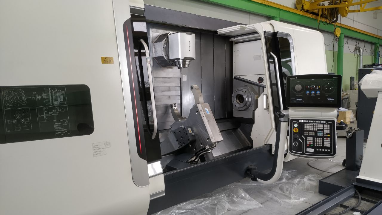

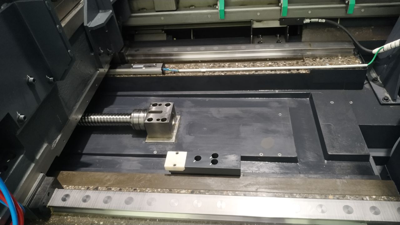

hmnijp
Сообщения: 1553
Репутация: 542
Откуда: Ульяновск
Re: Почему нет токарных станков с полимергранита?
Сообщение hmnijp »
photo_2020-08-04_14-31-31.jpg (4379 просмотров) <a class='original' href='./download/file.php?id=211494&mode=view' target=_blank>Загрузить оригинал (113.32 КБ)</a>
photo_2020-08-04_13-40-27.jpg (4379 просмотров) <a class='original' href='./download/file.php?id=211495&mode=view' target=_blank>Загрузить оригинал (104.94 КБ)</a>
но эт не оч массовые серии turn-mill, но производитель всё таки один из ведущих в мире. фрезерных на полимерграните конечно побольше массовых.
