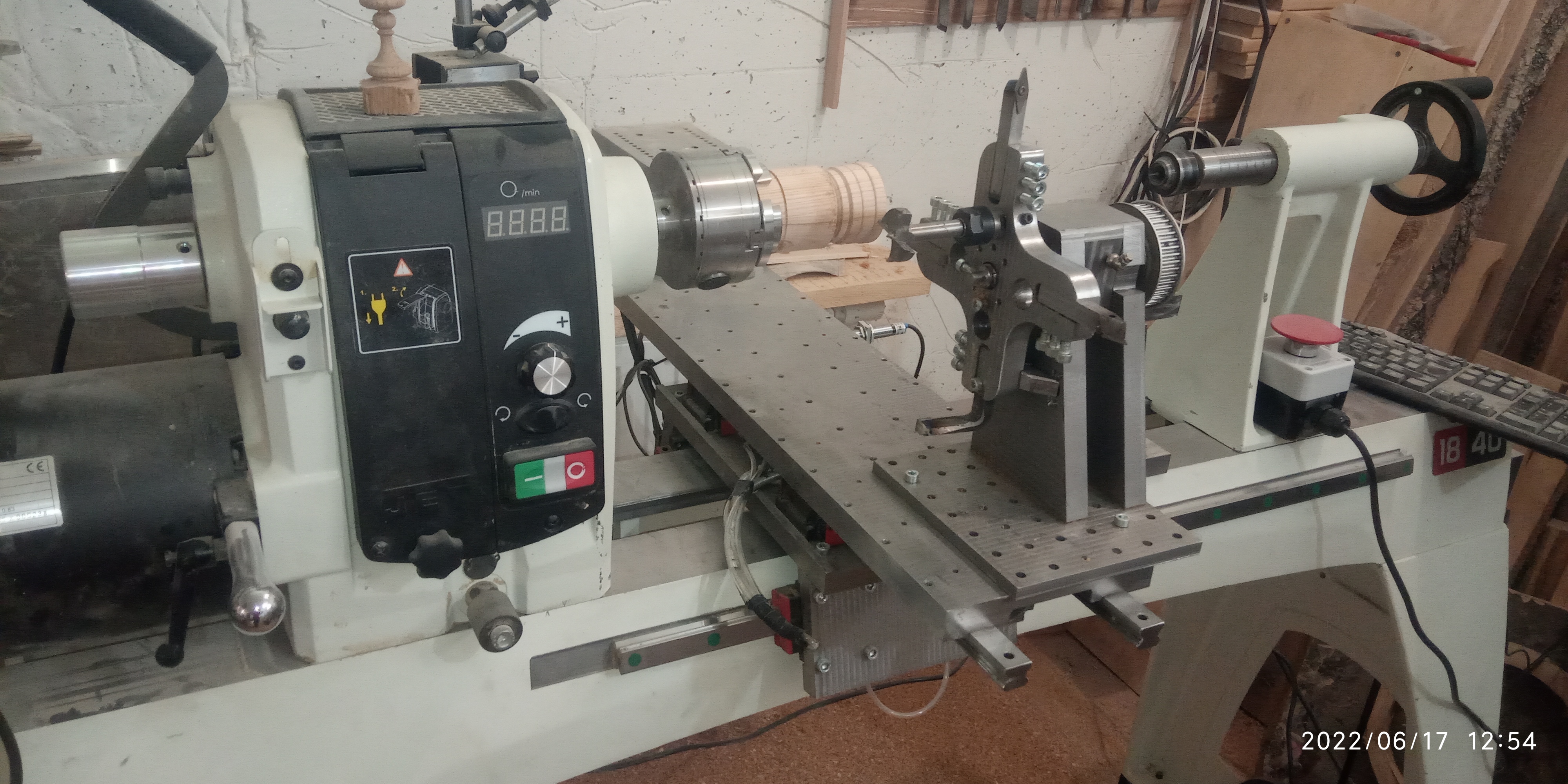

переделываю деревяшечный в чпу :)
IMG_20220617_125401[1].jpg (3395 просмотров) <a class='original' href='./download/file.php?id=203776&sid=1cf1a653fe70e2145a5384d775fd2514&mode=view' target=_blank>Загрузить оригинал (2.68 МБ)</a>

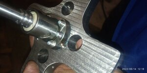

IMG_20220614_121824~2.jpg (3383 просмотра) <a class='original' href='./download/file.php?id=203777&sid=1cf1a653fe70e2145a5384d775fd2514&mode=view' target=_blank>Загрузить оригинал (575.78 КБ)</a>

может револьверу на пневме лучше делать? Как регулируется сила зажима?

Я еще не решил
Скорее всего будет крутить коллекторная серва
Сила током движка будет регулироваться
