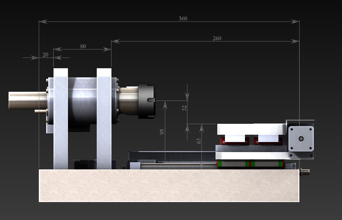

Ну, вообще вдохновляюще получается :good: А какие идеи по расположению инструмента на платформе? Какая высота оси вращения заготовки над той же платформой получилась? Получится использовать какой-нибудь готовый резцедержатель?
Re: DP-Tech Micro Lathe - макет для теста электроники
DP_Tech - Micro_Lathe_006.jpg (4488 просмотров) <a class='original' href='./download/file.php?id=197054&mode=view' target=_blank>Загрузить оригинал (75.86 КБ)</a>
kfmut писал(а): 01 авг 2021, 10:29 Ну, вообще вдохновляюще получается :good: А какие идеи по расположению инструмента на платформе? Какая высота оси вращения заготовки над той же платформой получилась? Получится использовать какой-нибудь готовый резцедержатель?
Планирую линейный.
Готовые варианты никак не влезут, при том, что я и так тоньше материал использовал для плиты оси Х - 15мм
А должно быть 20мм толщиной, как и 2 держателя шпинделя. Всё остальное 10мм.
Так что высота от платформы до центра вращения будет на 5 мм меньше указанной на скрине. (подогнал)
Как раз должно проходить под гайкой с минимальным зазором.

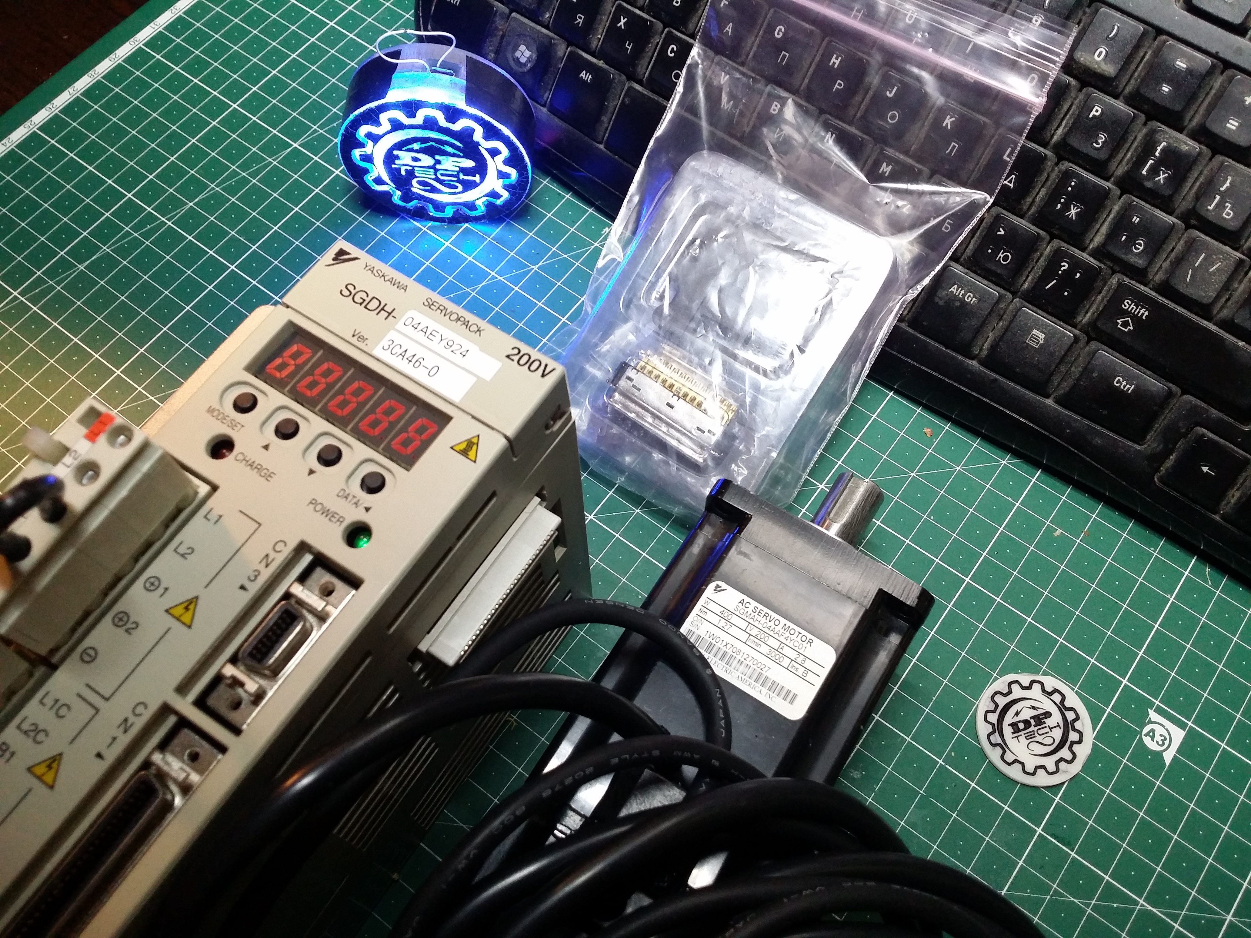

Поделюсь новостью.

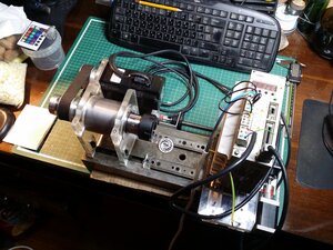

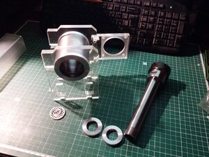

Созреваю для боле серьёзной техники, по этому заказал для обучения Сервокомплект. (потом же он станет на этот станочек в качестве шпинделя - как раз впритык, за одно уже успел прорисовать и collet closer)
Это Yaskawa SigmaII на 400Вт. (step/dir + analog ±10v) Так что теперь будет на чём учиться. 13 бит - это 8192 PPR, в LCNC это умножаем на 4?
Буду думать, как соединить к ПК (разъемы в комплекте, так же валяется USB TTL UART переходник на базе чипа CH340G, можно ли их подружить, что бы хотя бы взглянуть на программу?)
Параллельно начал читать тему про Yaskawa (2012 год)
За одно спрошу, чего не хватает на фланцевой части мотора?
Там какая-то крышка была, что бы подшипник не вываливался, или прижимало подш.? Но то выточу на ТВ-16, если нужная вещь.
Может кто покажет что оно такое, если есть в наличии и не сложно разобрать? (может там ещё что есть внутри)

Сдвинулся с точки "ожидания".
На выходных хотел пильнуть с алюминия, но увы шпиндель разболтался на фанерном фрезере и пришлось временно хоть с оргстекла соорудить.
Но это не для пластика это задача, за то есть общий вид :ura:
Если кому интересно, то в инсте есть короткие видео
Теперь осталось разобраться со шпинделем фанерного, что бы доделать, как задумал.
Правда с серво-комплектом так и не разбирался, но то ещё впереди :) .

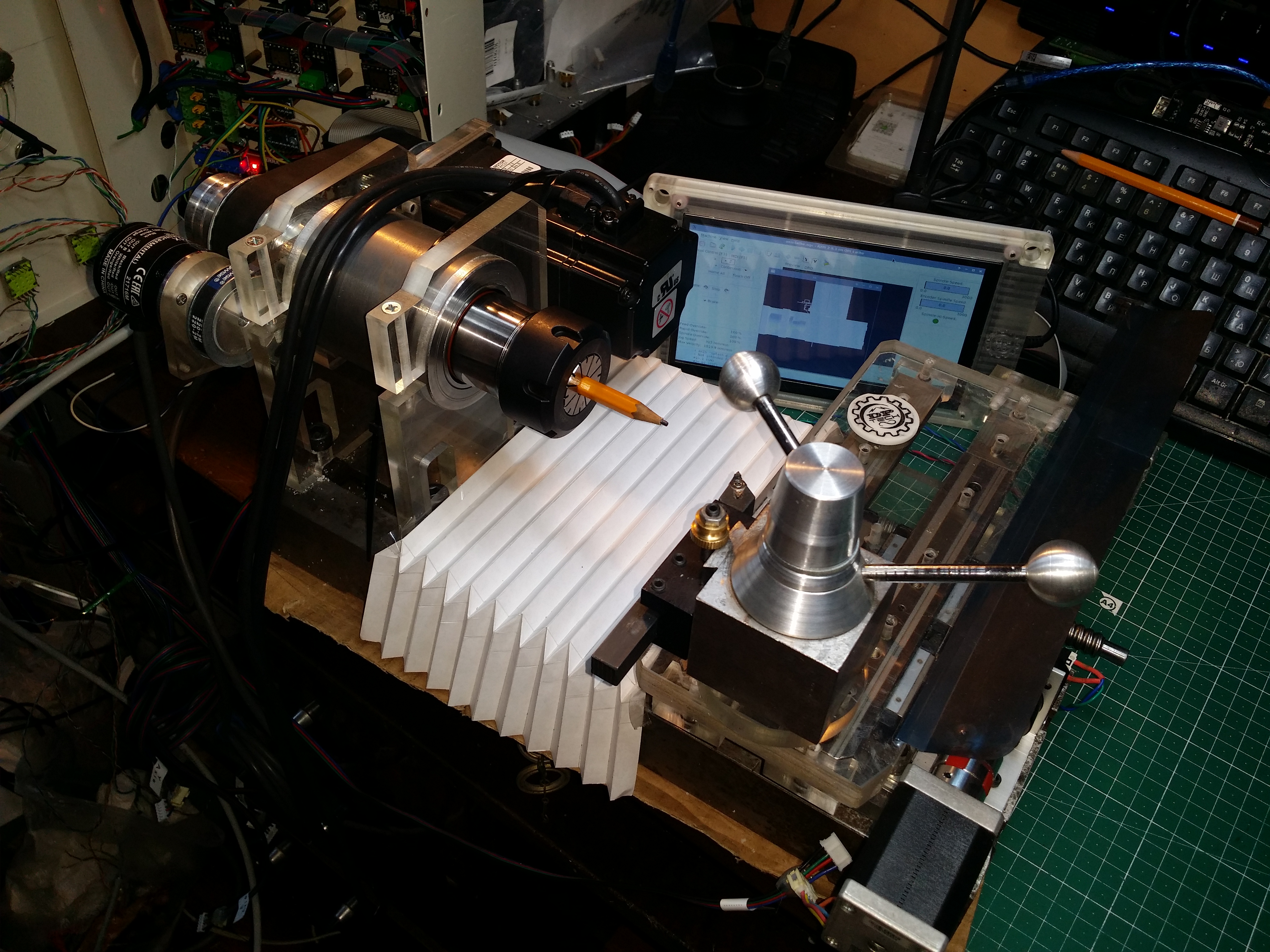

20220827_165624.jpg (3557 просмотров) <a class='original' href='./download/file.php?id=204680&mode=view' target=_blank>Загрузить оригинал (3.44 МБ)</a>
Давно ничего не публиковал, по этому исправляюсь.
В свободный вечер согнул временную гофру для защиты направляек.
Приклеил на горячий клей микро-включатели для поиска домашнего положения.
С трудом пополам настроил серву по позиции для управления при помощи step/dir. (предстоит ещё разобраться с ориентацией а потом с позиционированием в LCNC)
С энкодером пока под вопросом электронная часть (arisc драйвер по ходу исправный и где-то ловит помехи, или конвертер уровней барахлит, или энкодер сдох)
На днях временно закрепил БСРД с моего ТВ-16.
И смоделировал станок в Vismach. (правда там с привязкой не угадал и мануала толкового нет... всё делалось почти на угад)
Вот парочка коротких видео (кому интересно)
