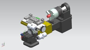

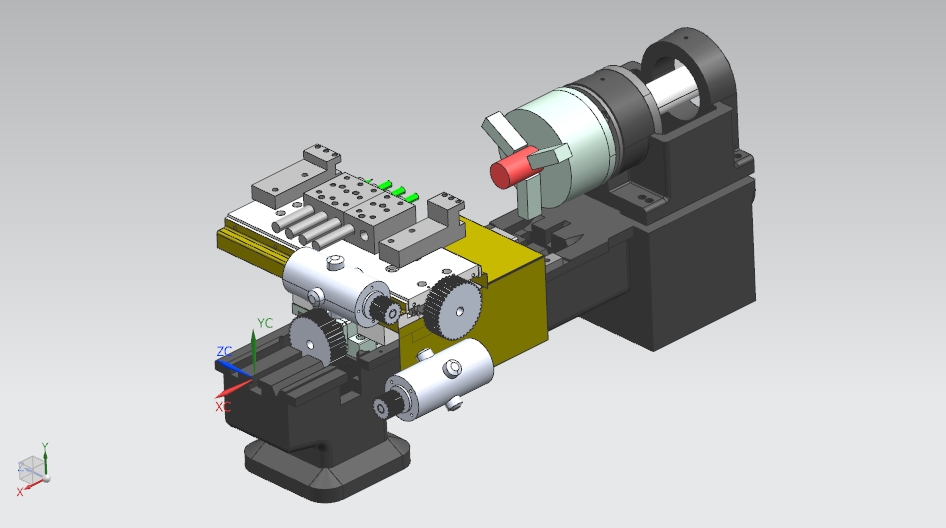

Доброго всем дня, долго тянул с новой темой. Часто не хватает токарника для мелких деталюх из цветнины, примерно 2 года назад начал собирать комплектуху на основе ТВ16. Что есть: сама станина ТВ16 шлифованна с 2х сторон, Сервопаки Panasonic 0,2квт на 2 оси, швп 16 и 12 на всякий, но планирую все делать на 16ой, передняя бабка от 16т03п с перебором, частотник 2,2квт, асинхронник вроде 1.5 квт, энкодер на 100 линий( брал поменьше вроде как для токарки много не надо) и всякая мелочевка опоры, шкивы ремни кабель каналы и т.д. (даже резцы и оправки под осевой инструмент купил, что бы знать под что оправки фрезеровать для линейного магазина) Планирую все фрезеровать из стали, благо есть доступ к ОЦ и с начальством все обговорено. За основу планирую взять проект нашего форумчанина AEGIS(Михаила), спросил его разрешения выложить его на обсуждение, сам автор говорит что станина слабовата, но что имеем. Хотя есть связи могу отлить станину из чугуна по выжигаемой модели( но не очень хочу заморачиватся, можно обсудить) Ну в общих пока так, очень надеюсь на помощь форума. Опыт работы есть, собран бомж от Макса(фрезерюги) полностью детали фрезеровал на ОЦ. Прикреплю проект от Миши в STEP. Извиняюсь заранее, возможно сумбурно все изложил.

chipok писал(а): передняя бабка от 16т03п с перебором
Зачем?

Перебор возможно незачем, но подшипники большего размера и лучше расположены. Идею взял из этого видео https://www.youtube.com/watch?v=wvwSlv5fb20

xenon-alien писал(а): 27 янв 2021, 13:58 Так понимаю, что на рельсы ставиться не будет...
Будут забыл написать Хивин 15
Re: Еще один франкенштейн ТВ16 ЧПУ
chipok писал(а): 27 янв 2021, 14:35
Тогда придется и ПБ подымать.
Если взять фланцевые каретки на 15-ё рельс, то уже имеем + по высоте 2 х 24мм = 48мм это не учитывая плиты, а их 2 х 20мм, что ещё примерно 40мм и в итоге получаем ~ 90мм.
Существующая конструкция поперечки над станиной 30мм.
Получается, что ПБ нужно поднять на 90-30 = ~50-60мм, если хотите иметь такой же просвет над поперечкой, как изначально.
Это если ПБ от ТВ-16. У вас не знаю какое расстояние от станины к оси шпинделя с другого станка.
У меня это 85мм

Что подымать ПБ нужно будет это понятно, и мою скорее всего меньше чем родную, по моему высота центров у 16т03п выше тв16
chipok писал(а): Что подымать ПБ нужно будет это понятно,
А чего это ещё не прорисовано? Я про первый пост.
chipok писал(а): мою скорее всего меньше чем родную, по моему высота центров у 16т03п выше тв16
Я не в кусе сколько там у вас.

xenon-alien писал(а): Я про первый пост.
Это Михаила рисунок.
Kupfershcmidt писал(а): 27 янв 2021, 16:58
А смысл выкладывать чужой проект без подгонки под свои задачи? :thinking:
Ни ПБ ни рельс нету...

По мнению весьма авторитетных людей лучше так станину не разрезать для установки шкива, лучше поставить шкив позади станины, скорее всего нужно все перерисовывать, так что проект Михаила просто для понимания концепции
chipok писал(а): По мнению весьма авторитетных людей лучше так станину не разрезать для установки шкива,
Только сейчас заметил на картинке, что кто-то додумался станину попилить для шкива...
