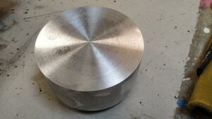

Понадобился шкив под ремень типа А с двумя ручьями (на другой токарный).
Решил попробовать отлисть заготовку из обрезков АМГ6 и выточить из нее шкив самостоятельно.
2020-11-15 15.42.52.jpg (4611 просмотров) <a class='original' href='./download/file.php?id=188804&mode=view' target=_blank>Загрузить оригинал (4.47 МБ)</a>
2020-11-15 15.56.47.jpg (4611 просмотров) <a class='original' href='./download/file.php?id=188805&mode=view' target=_blank>Загрузить оригинал (4.86 МБ)</a>
2020-11-15 16.53.49.jpg (4611 просмотров) <a class='original' href='./download/file.php?id=188806&mode=view' target=_blank>Загрузить оригинал (2.99 МБ)</a>
2020-11-15 16.53.55.jpg (4611 просмотров) <a class='original' href='./download/file.php?id=188807&mode=view' target=_blank>Загрузить оригинал (2.93 МБ)</a>
Получилось не плохо, для первого раза :)
2020-11-15 21.10.50.jpg (4611 просмотров) <a class='original' href='./download/file.php?id=188808&mode=view' target=_blank>Загрузить оригинал (2.52 МБ)</a>
2020-11-15 21.10.58.jpg (4611 просмотров) <a class='original' href='./download/file.php?id=188809&mode=view' target=_blank>Загрузить оригинал (2.33 МБ)</a>
