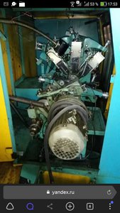

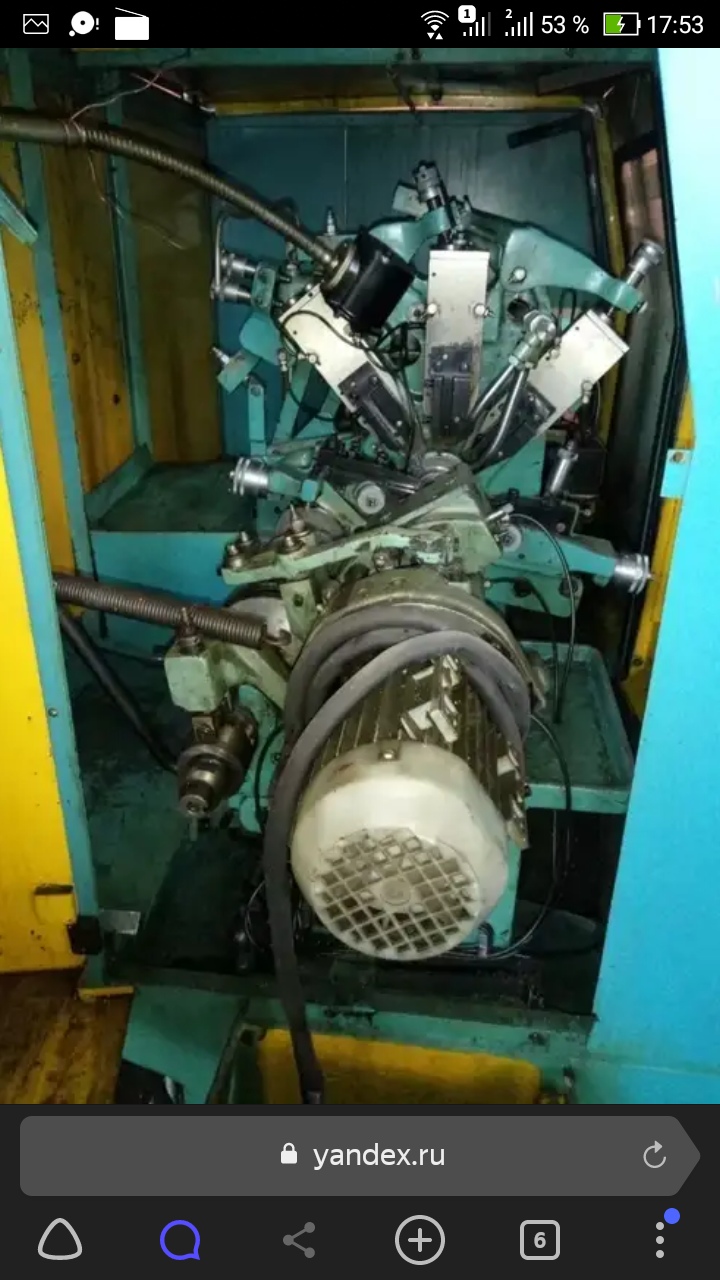

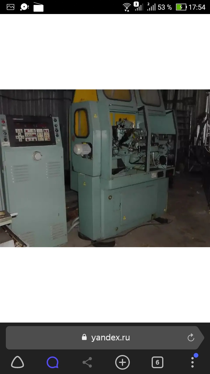

Всем здоровья! Приобрел токарный автомат на НЦ 31 ,вообщем с нц разбираюсь,есть 1325ф30.а вот с кулачками циклами и всякими хитростями кулачковоавтоматными не знаком.Вообщем полный круг 360% =72000дискрет.по координате х ,дальше команда на обнуление х и z,крутить главный вал программой можно в обе стороны(игра кулачками) можно командой G02,G03,пользовться есть резьбовой цикл резцом G33(не могу разобраться пока),метчиком G34. По z стоит швп. Обороты можно менять м3,м4 ну и соответственно число оборотов s.Не понятные кулачки 3,4,5 супортов,если 1,2 при перемещенииглавного вала на 1000дискрет -резец проходит на 1 мм диаметра,то по разному то на 5.3 то на 2.7 вообщем не могу понять,может новые просчитать и вырезать ,что бы тоже по 1мм было.Буду благодарен за любую информацию,спасибо.
