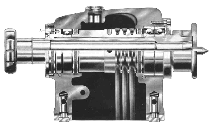

У кого был опыт постройки токарных шпинделей на коленке? Какую схему по подшипникам можно реализовать при наличии только токарного и фрезера.
aegis
Сообщения: 3115
Репутация: 1810
Настоящее имя: Михайло
Re: Токарный с линейным магазином на базе тв-16
Сообщение aegis »
Fed3d, duplex "O" in the front support + radial in the rear

Fed3d, проиллюстрирую aegis'а
post-38104-031089400 1367689220.gif (7066 просмотров) <a class='original' href='./download/file.php?id=167790&sid=1024cd99eceb58d2794c70dd11582727&mode=view' target=_blank>Загрузить оригинал (95.83 КБ)</a>
