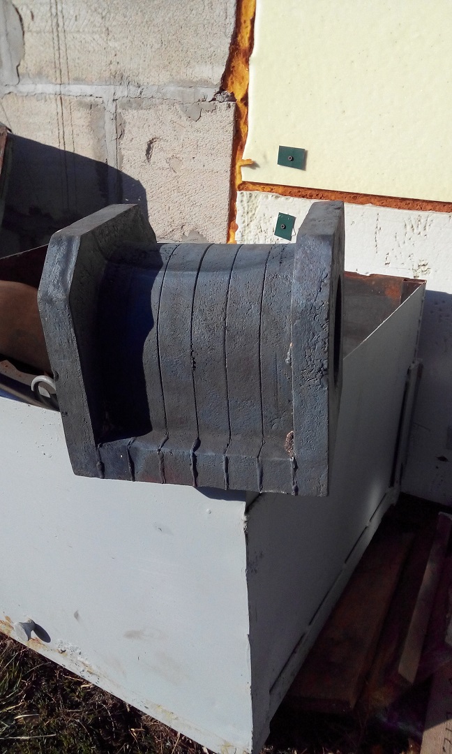

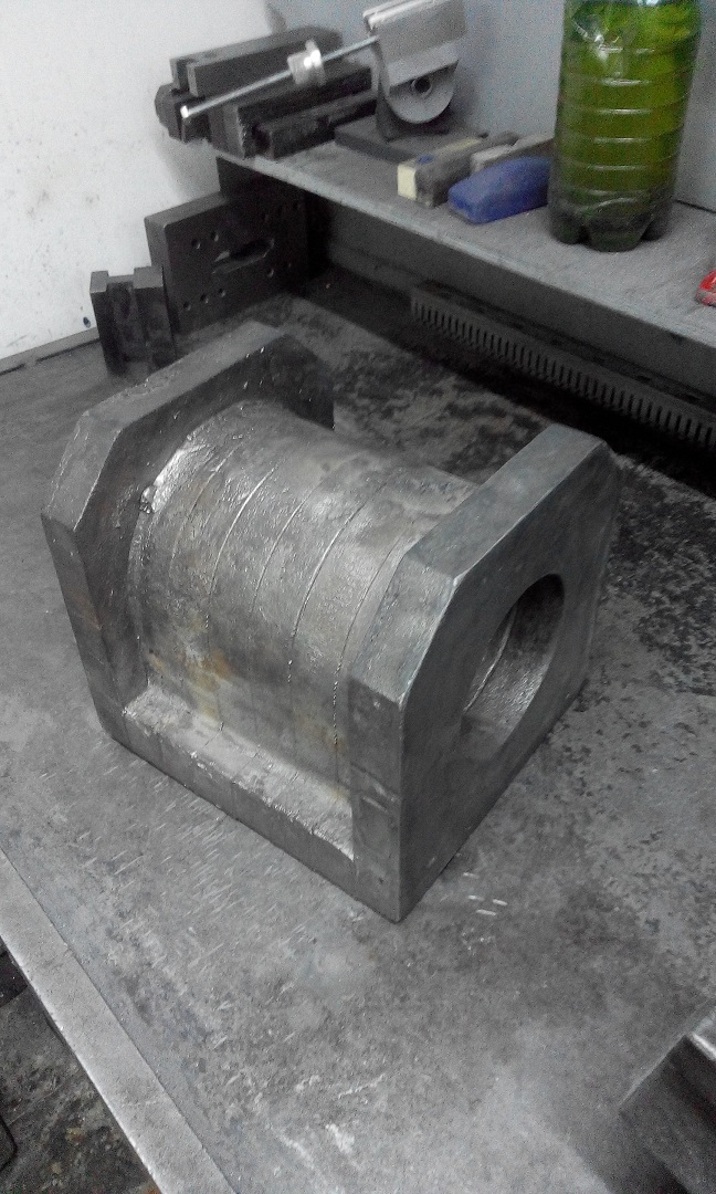

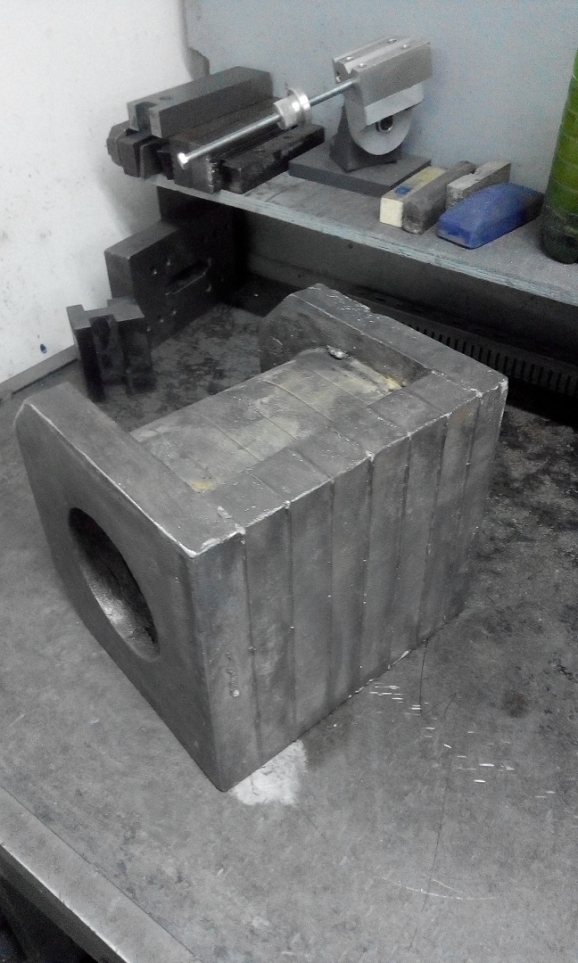

Сообщение john1987887 »

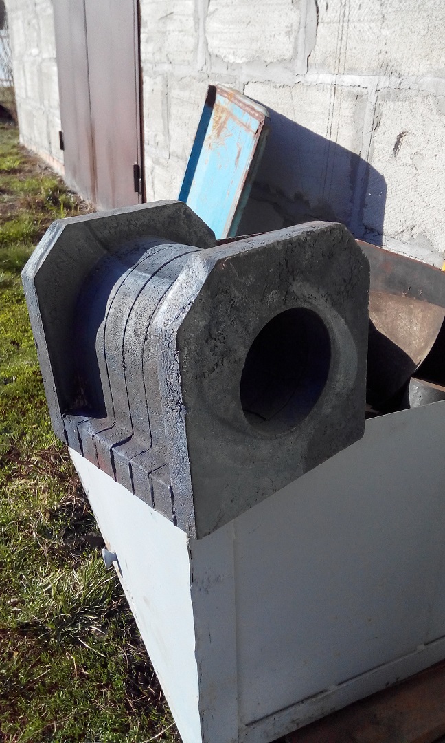

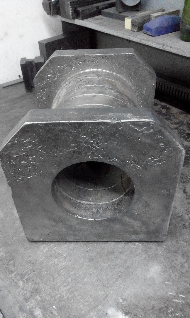

Забрал отливку бабки. Вышло хорошо. Есть огрехи, как всегда, но абсолютно не критичные.

R6MF49T2
Сообщения: 235
Зарегистрирован: 14 июл 2016, 17:18
Репутация: 32
Откуда: Великий Новгород/Санкт-Петербург
Re: Токарный китаец с Алиэкспресс
Сообщение R6MF49T2 »
Сколько по весу получилась?
Растачивать сами планируете или на сторону отдавать?
john1987887
Сообщения: 3296
Репутация: 1802
40 кг. В черновую расточу сам, потом отвезу на чистовую расточку за один установ.

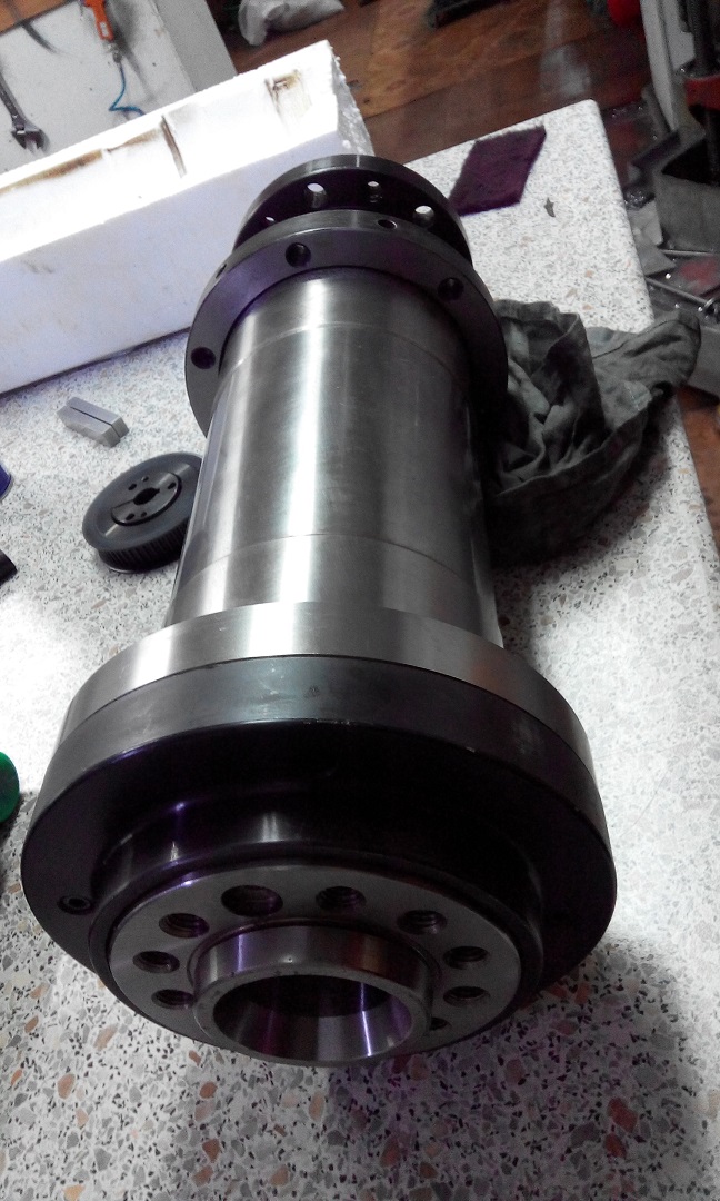

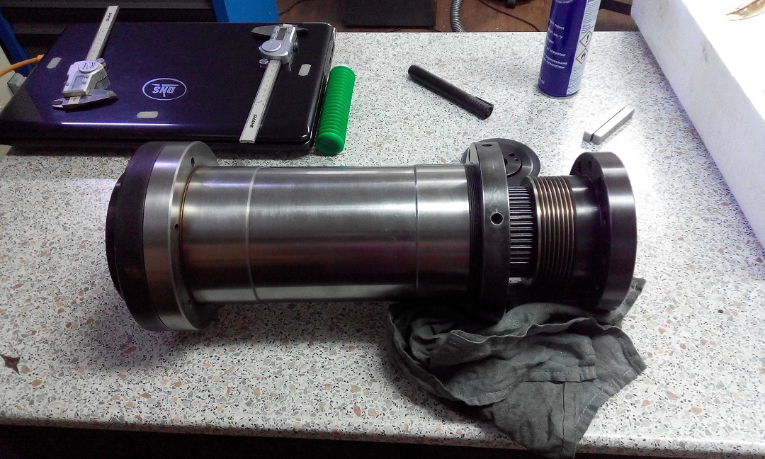

Наконец приехал шпиндель-картридж. Очень неплохо сделан.

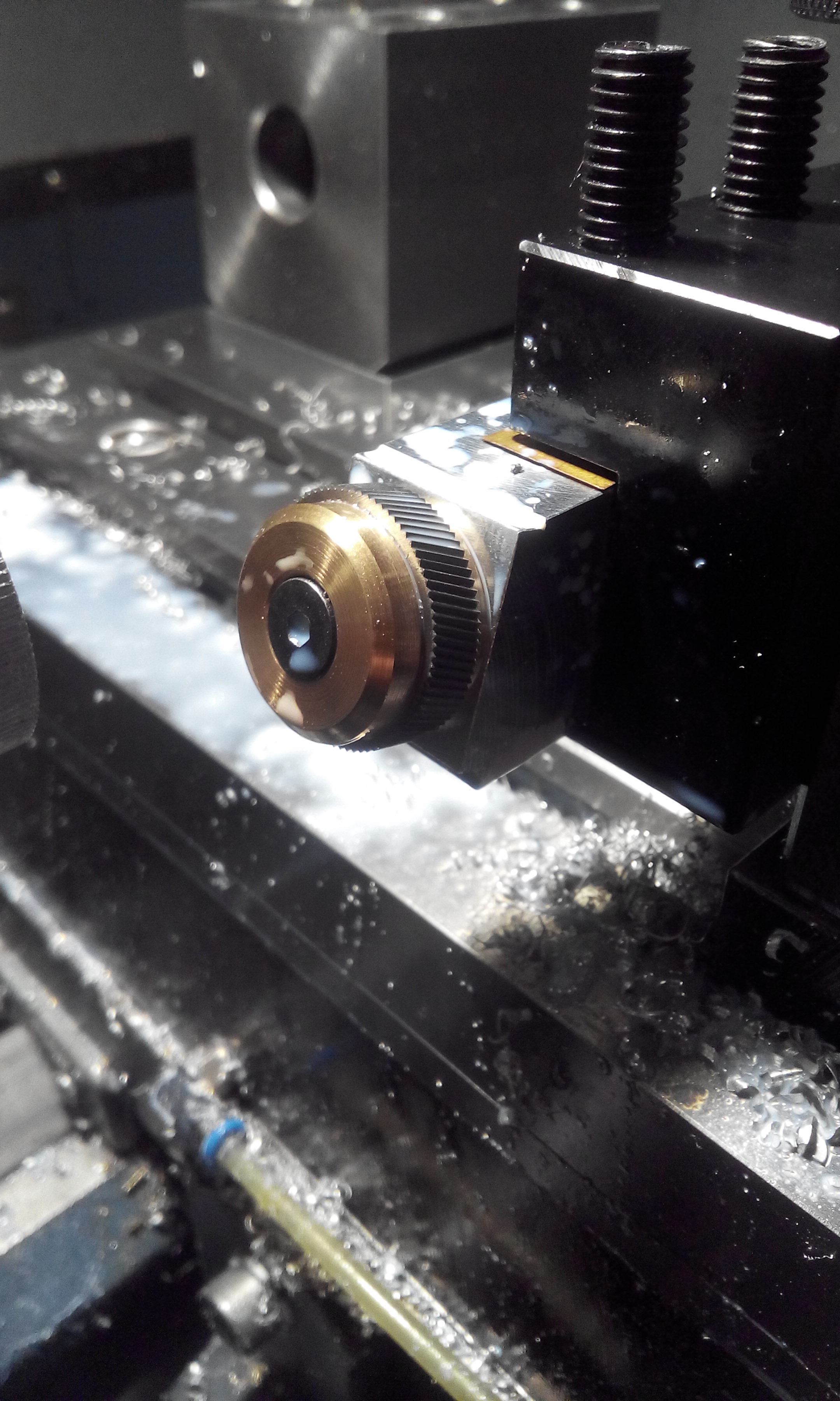

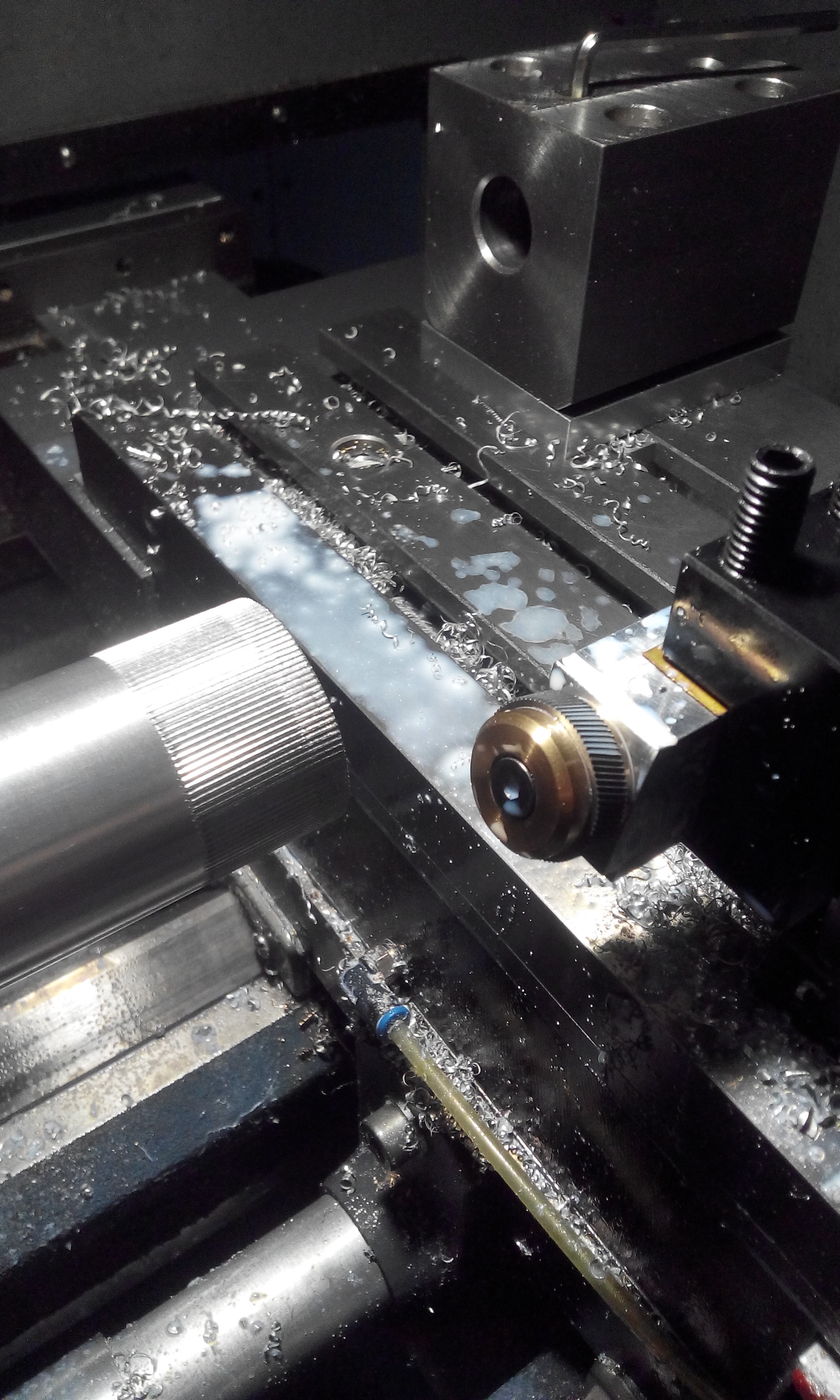

Появилась необходимость делать детали с накаткой. Посмотрев возможные варианты из дешевых и доступных, пришел к выводу, что они быстро покалечат мой станок, ибо давить накатку слишком трудно станочку. Внезапно открыл для себя режущую накатку. Принцип чем-то похож на ротационную прошивку. Купил фирменное колесо ZEUS, сваял державку и опробовал. Режет отлично, нагрузки никакой. Единственный минус - цена колеса, обошлось без малого в 5 тыс.
IMG_20191005_140920.jpg (5817 просмотров) <a class='original' href='./download/file.php?id=169975&sid=924ae3c7edad79492c6b8bddc604e3d7&mode=view' target=_blank>Загрузить оригинал (1.03 МБ)</a>
IMG_20191005_140931.jpg (5817 просмотров) <a class='original' href='./download/file.php?id=169976&sid=924ae3c7edad79492c6b8bddc604e3d7&mode=view' target=_blank>Загрузить оригинал (897.49 КБ)</a>
evgenymcp
Сообщения: 1422
Репутация: 328
Откуда: Абакан,Хакасия
Сообщение evgenymcp »
А если использовать накатку с двумя роликами? Вроде как меньше нагрузка на станок будет?
