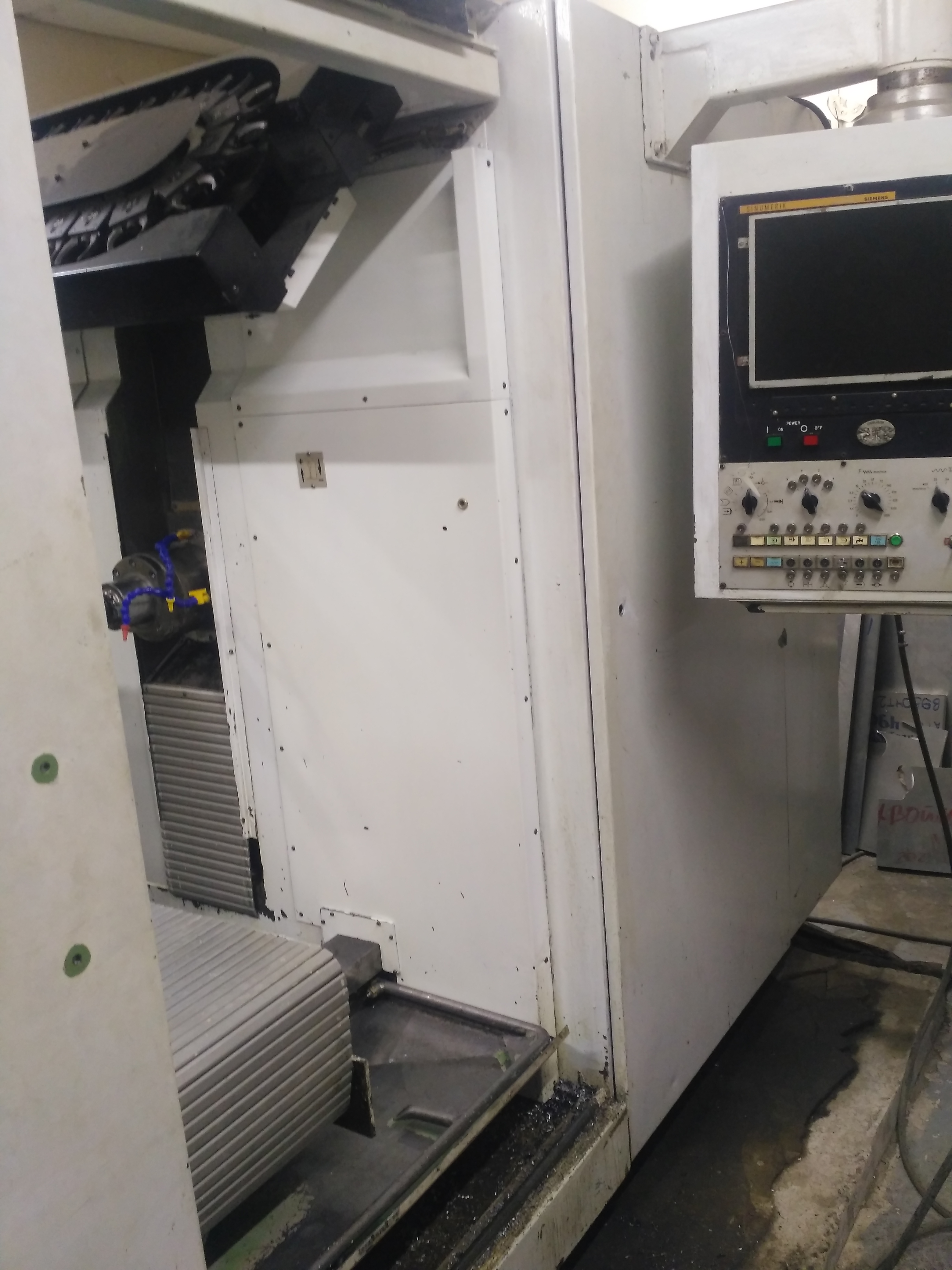

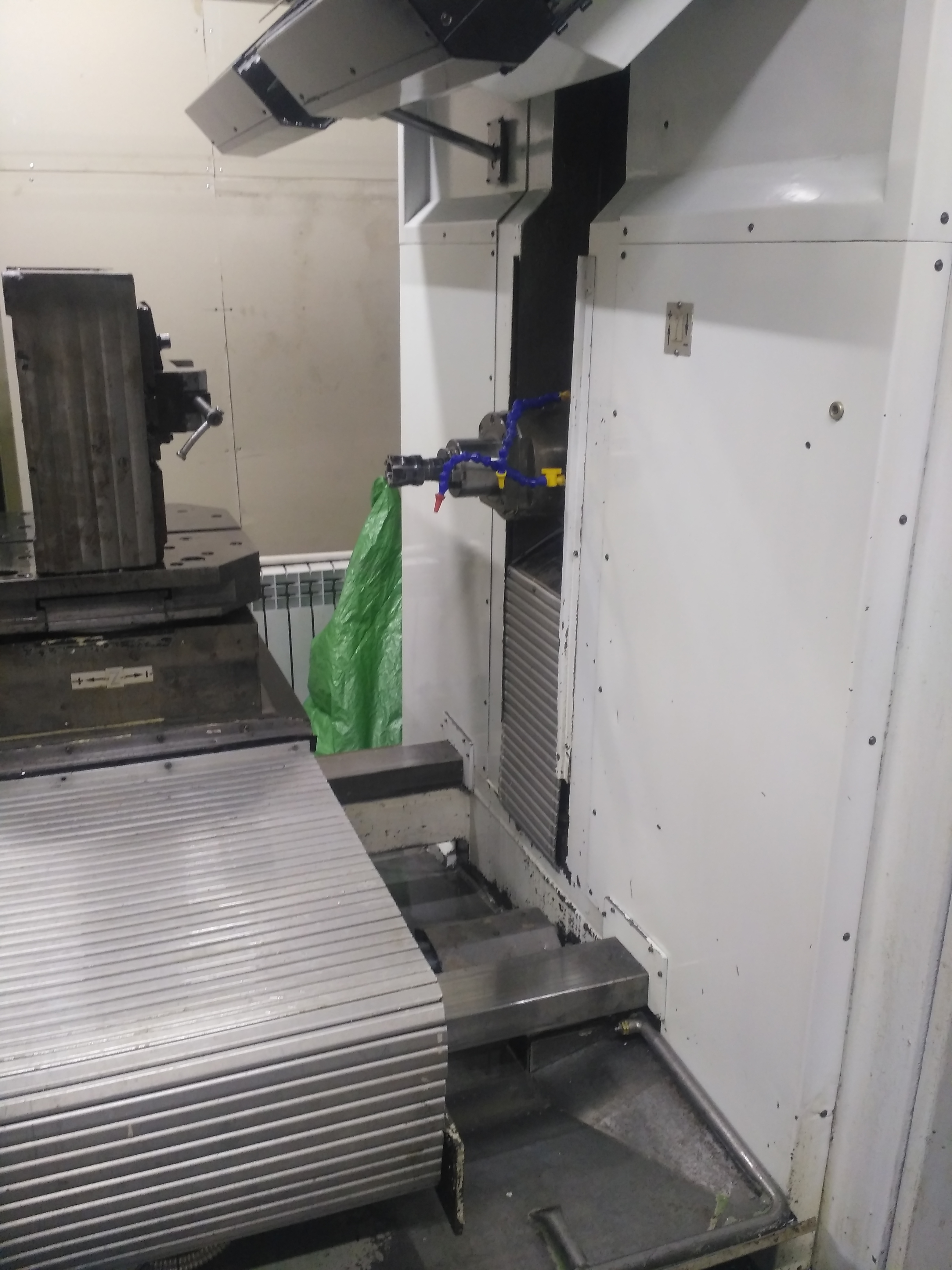

Горизонтальный ОЦ Chiron hc28. Стойка древний Fanuc6. Никак не дойдут руки до модернизации :)
Наверное дойдут только когда сдохнет :hehehe: а он все работает и работает :)
Тут на форуме по нему темка есть.

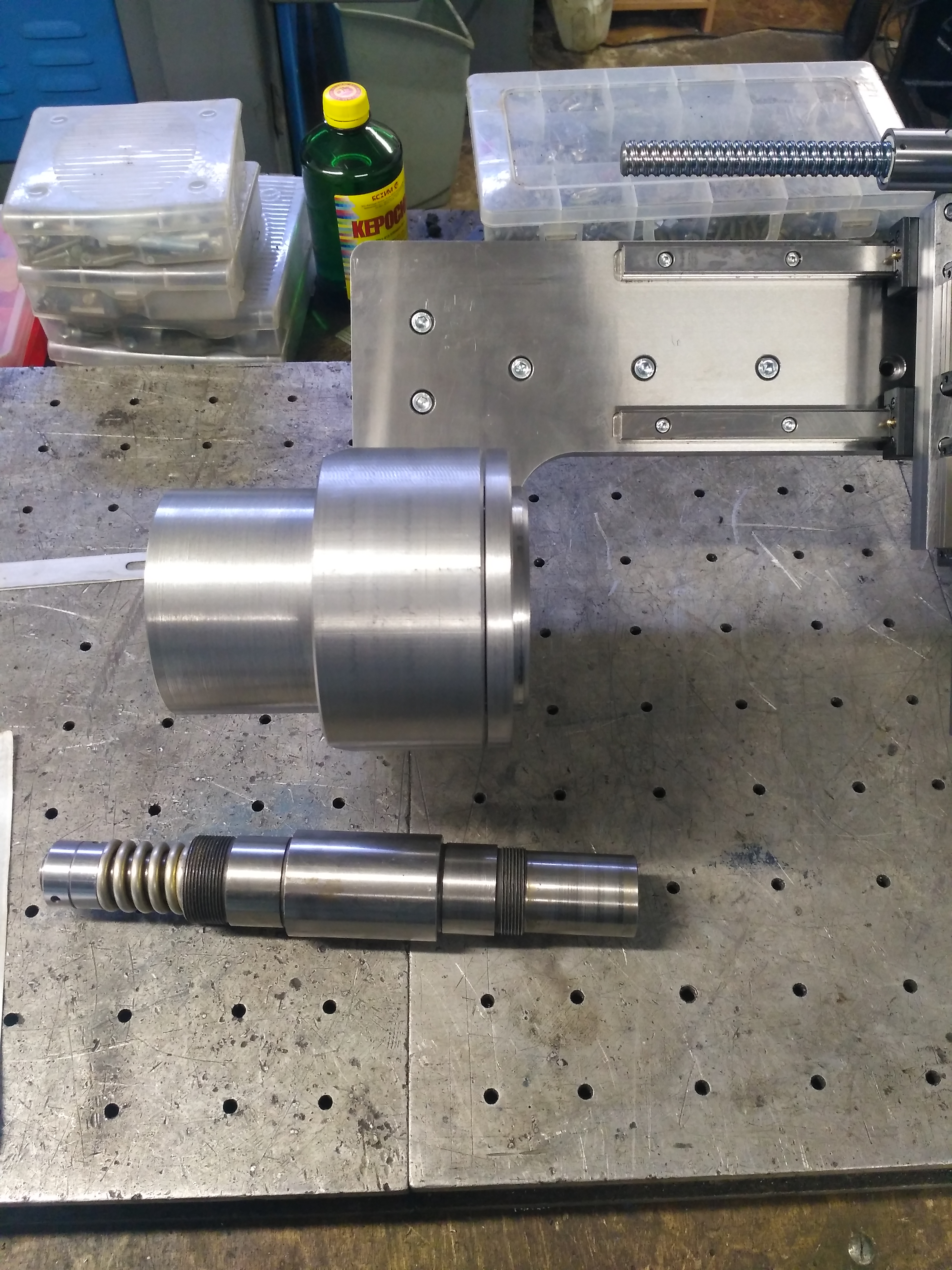

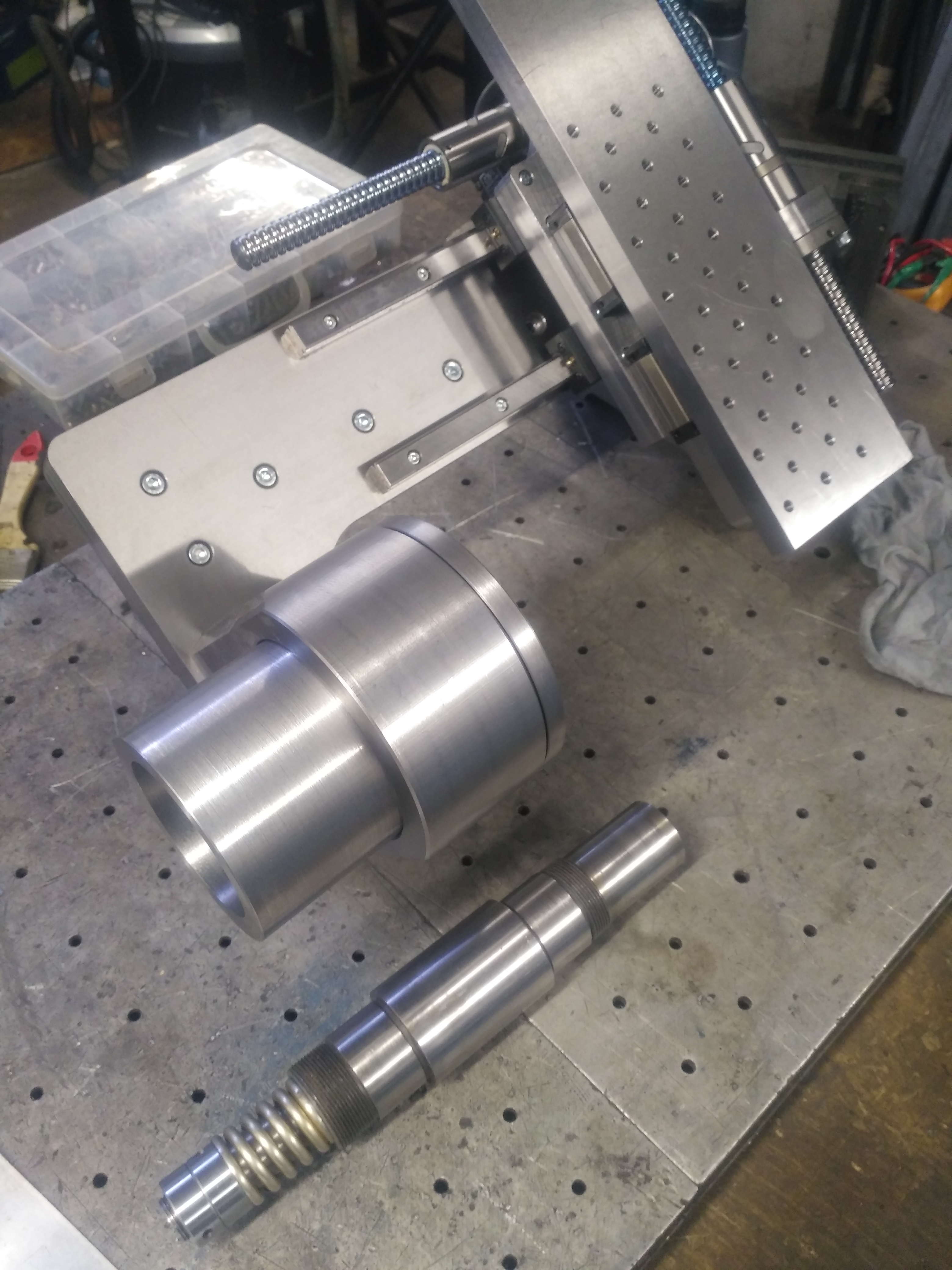

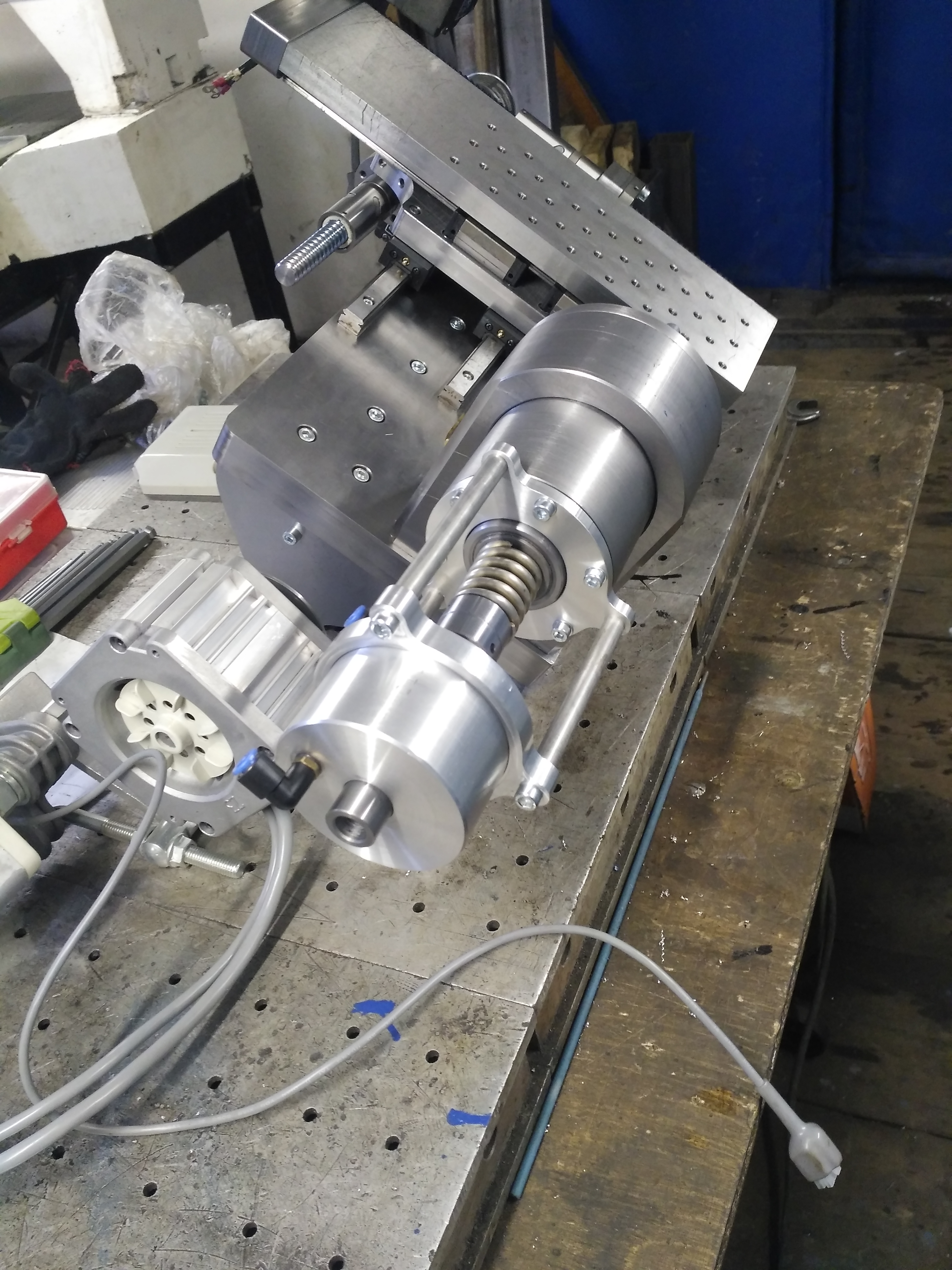

Дошли руки до шпинделя. Выточил штревель. Пока поставил обычную пружину. Если не понравится, поставлю тарельчатые. Но вроде держит хорошо и так. Посмотрим как в работе покажет.
Следующим этапом изготовление дистанционной шайбы для подшипников и сборка всего в кучу :)
Ну и немного примерки на месте.

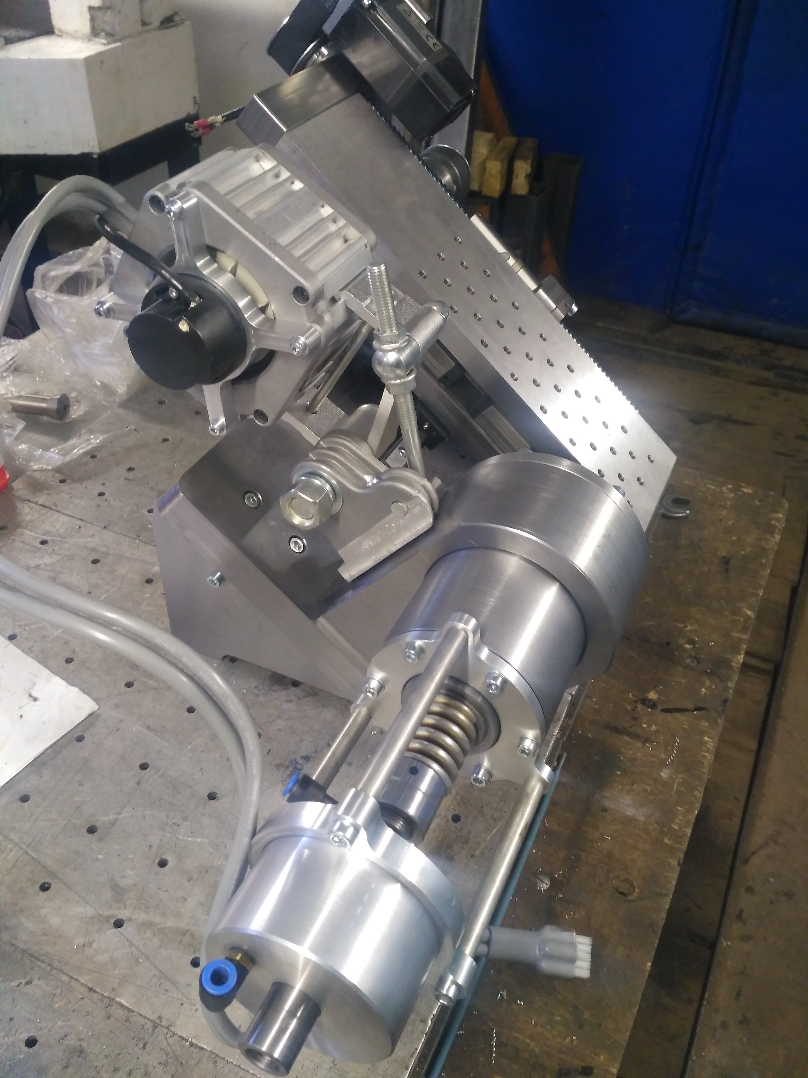

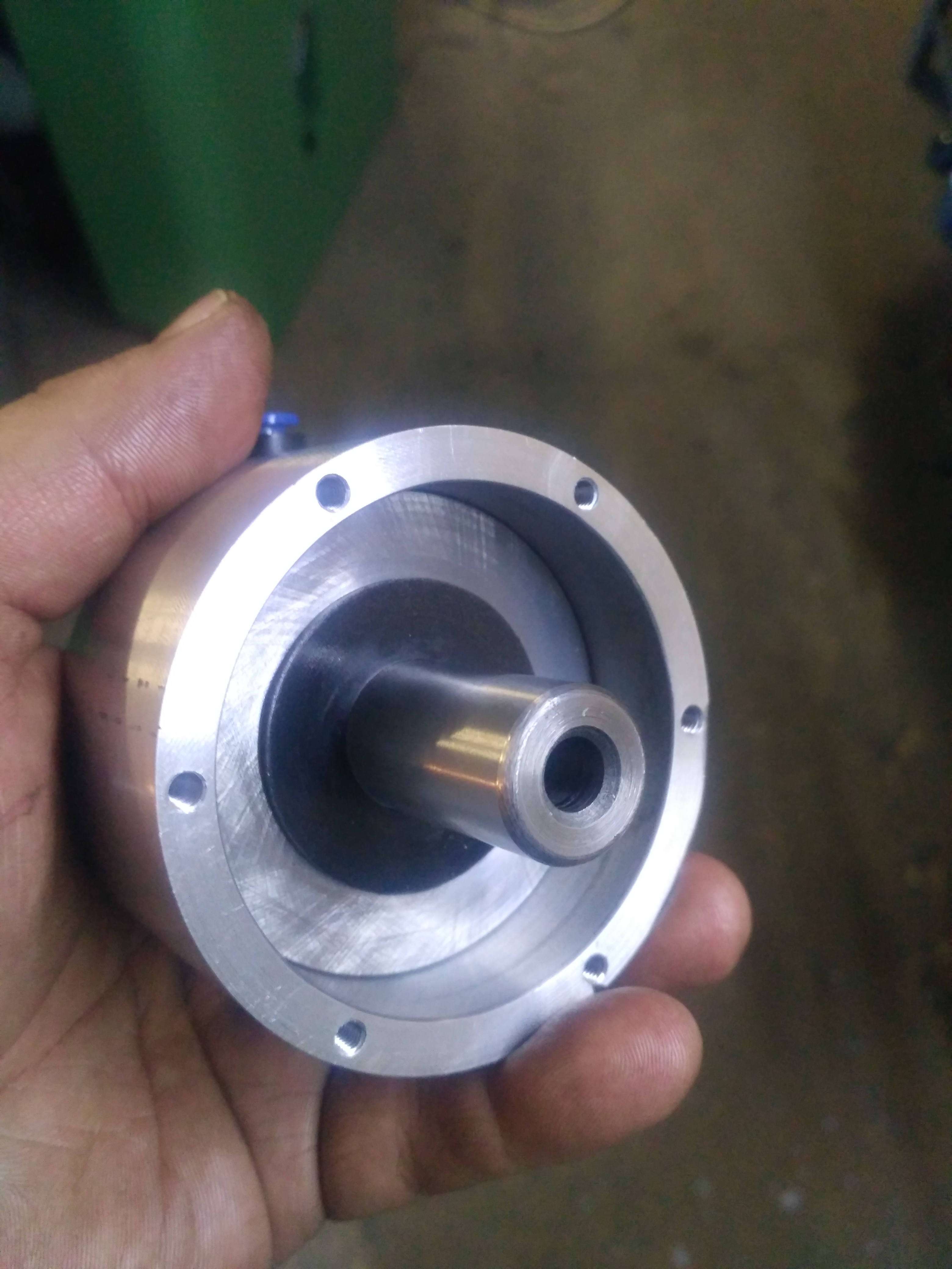

Небольшой прогресс. Сделал пневмоцилиндр для разжима цанги. Работает отлично. Сначала хотел подобрать из готового, но или на заказ или не то. Почти день на него потратил, но зато все как мне надо.
Мотор на привод шпинделя решил взять от швейной машинки. Пока не решил как поставить энкодер. Либо отдельным шкивом и ремнем его крутить, либо ставить сзади на шпиндельный мотор и крутить сам шпиндель зубчатым ремнем. Второй вариант нравится больше.

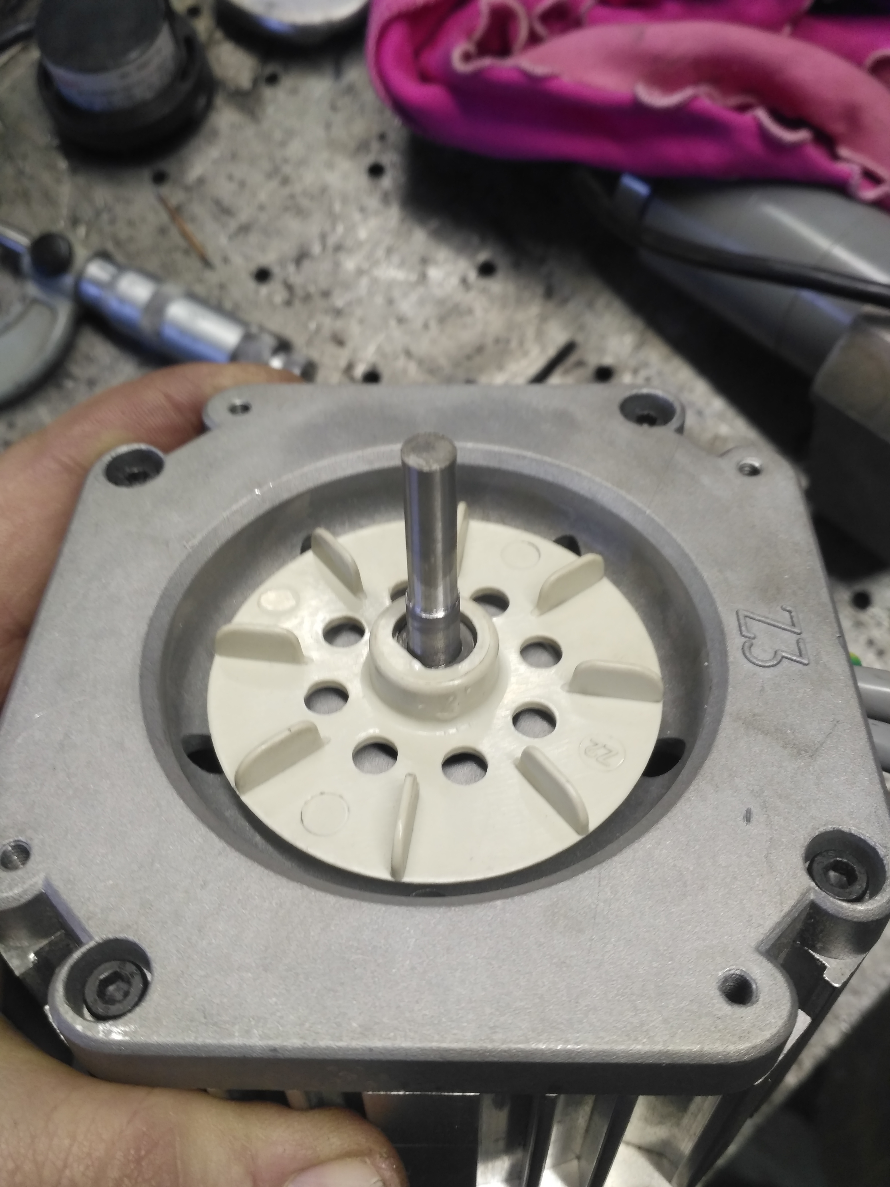

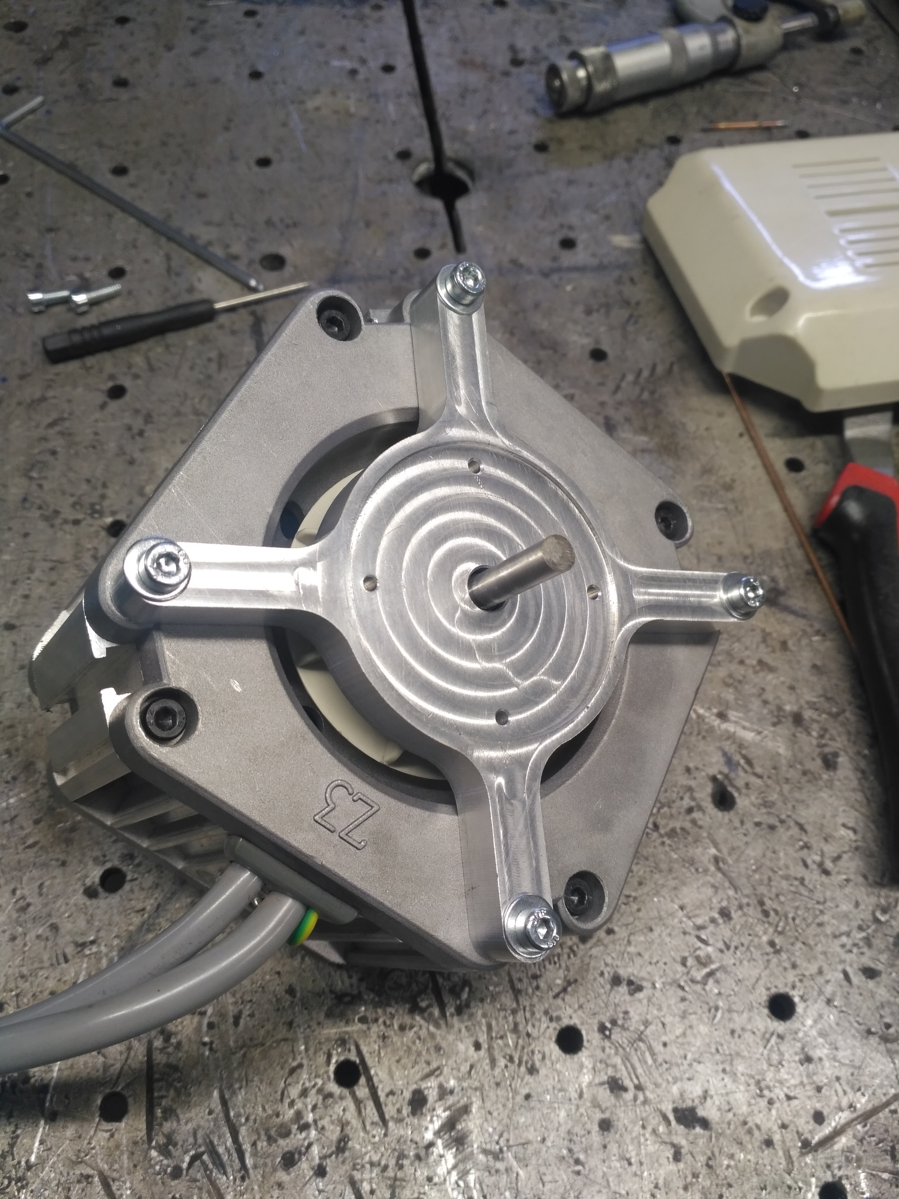

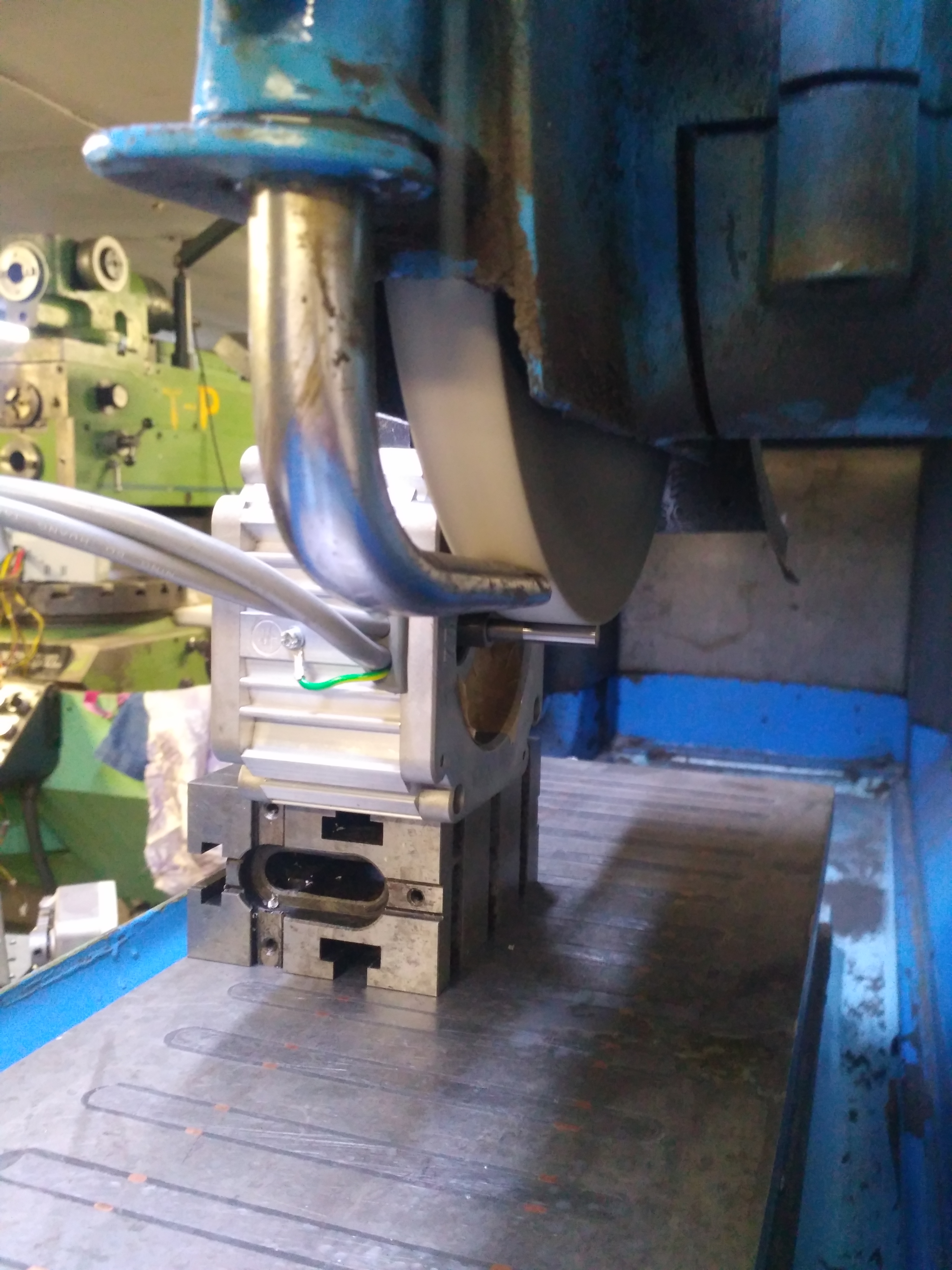

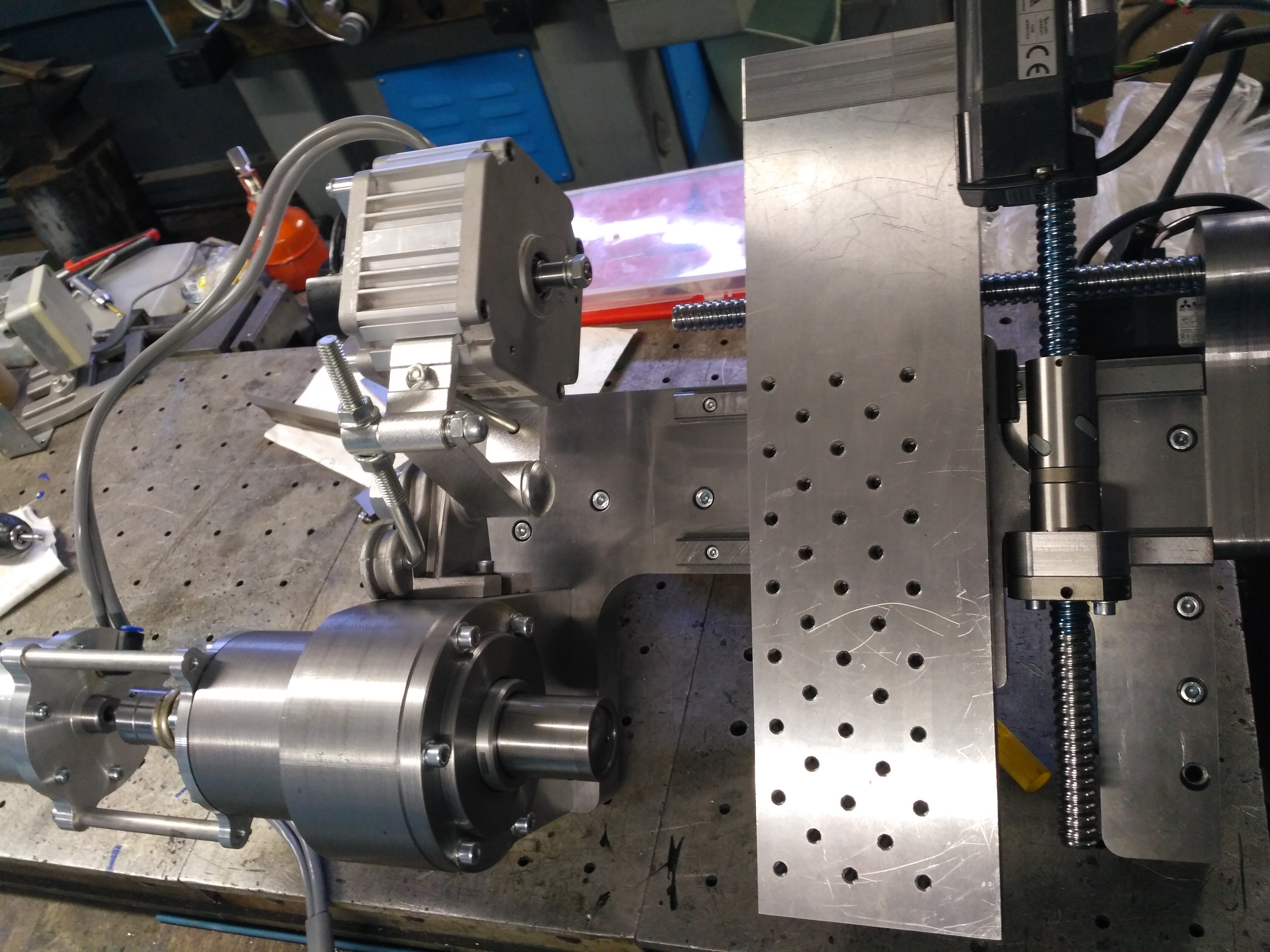

Поставил энкодер (за энкодер спасибо Алексею "Hanter"). Вал мотора просверлил, нарезал резьбу. Выточил удлинитель, вкрутил в вал на локтайт. Затем вал прошлифовал в размер прямо в своих подшипниках, чтобы не было биения. А дальше все просто.

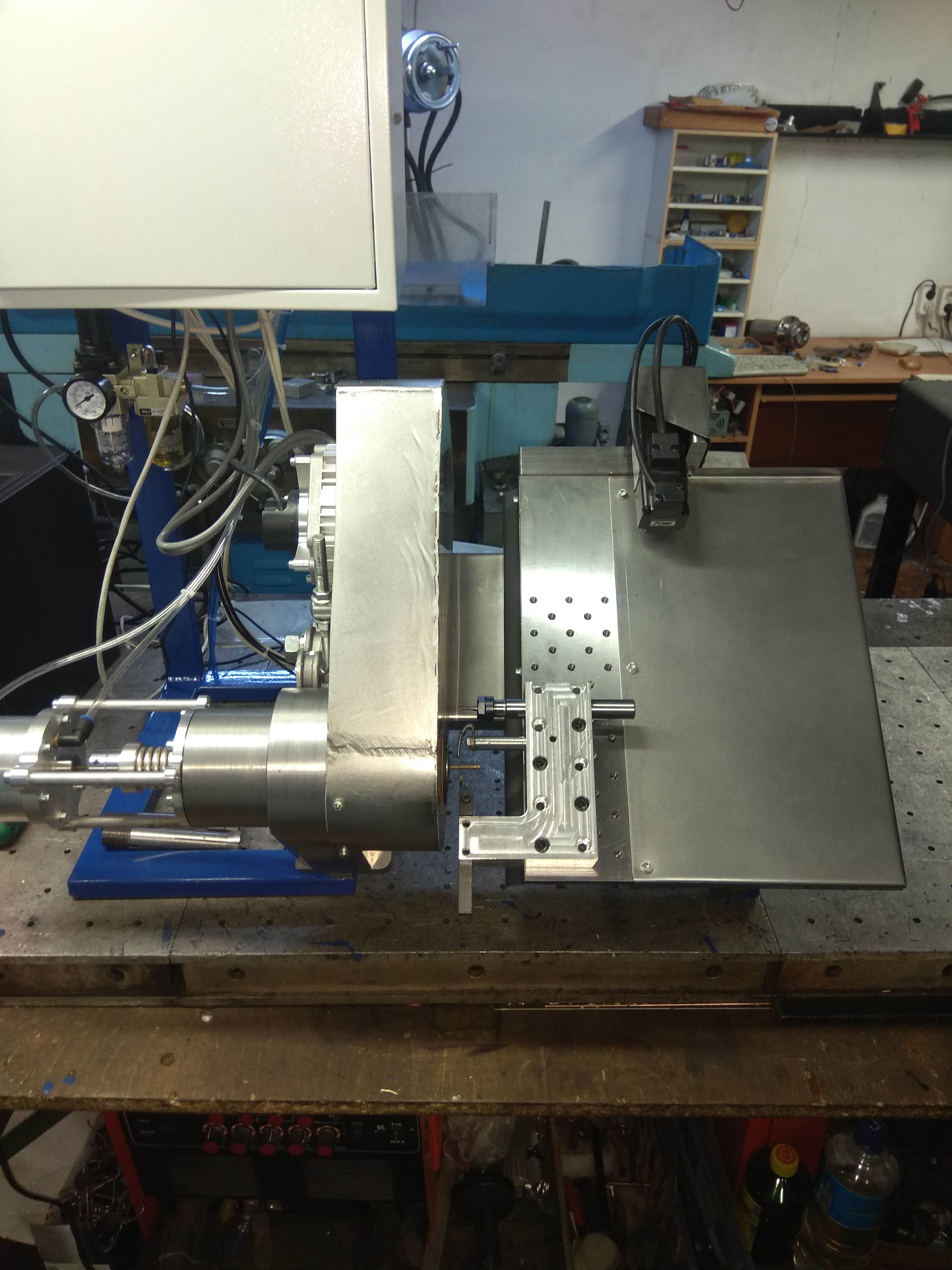

Пока решил использовать родной кронштейн мотора. Там и натяжитель есть. Выглядит конечно сопливо. Посмотрим как будет в работе.
В общем надо делать шкивы и можно будет заняться защитой и электрикой.

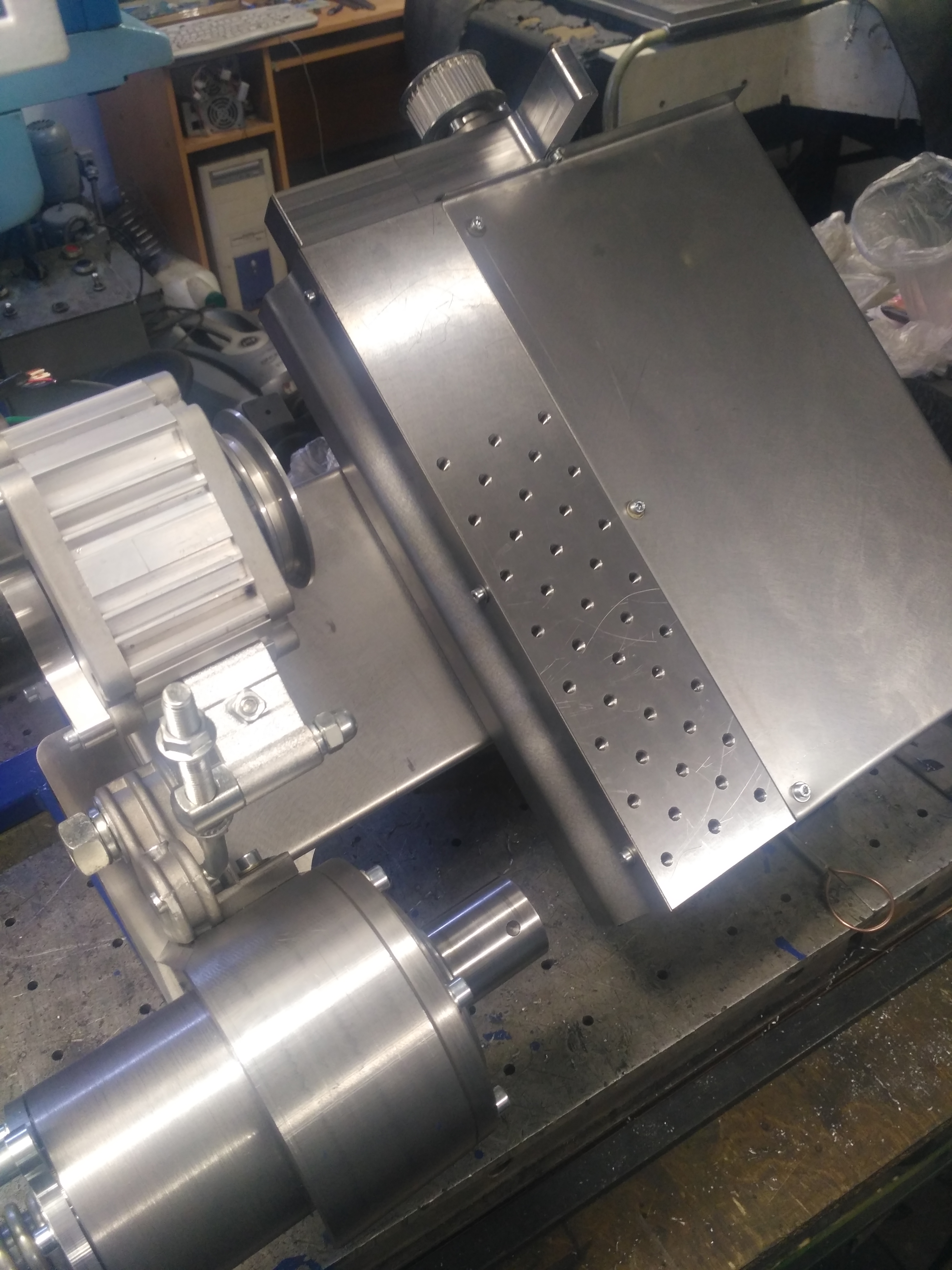

Начал вешать защиту. Рельсы и винты закрыл. При такой компоновке защита полностью из щитков. Сдвижные шторки не нужны. Мне понравилось. Всё очень просто делается.
Всё из нержавейки. Глянец решил заматить.
Завтра буду растачивать приводные шкивы шпинделя. Ремень заказал. Сказали привезут только на следующей неделе. А так хочется покрутить :)
Ну пока будет время заняться защитой ремня.

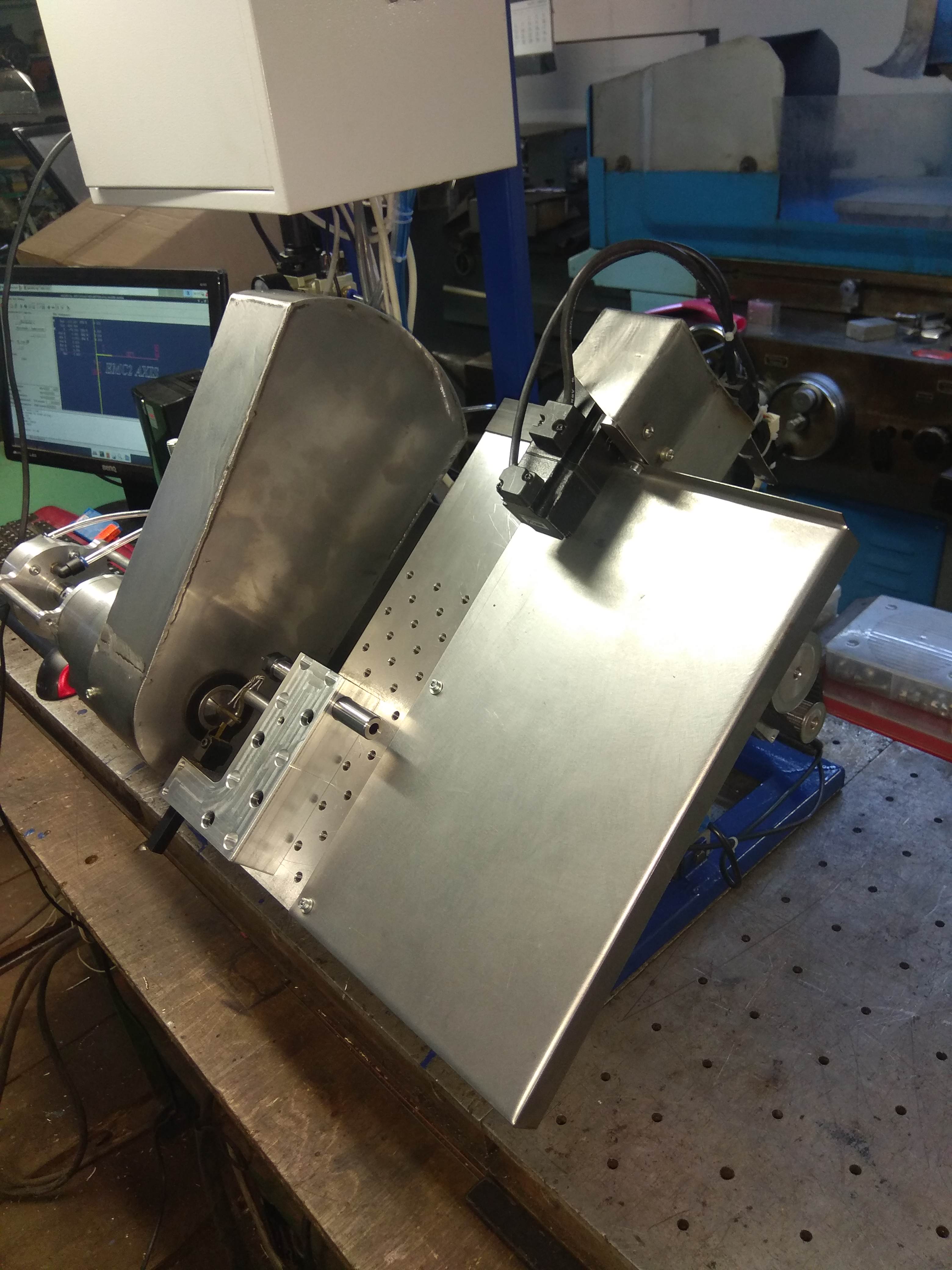

В общем он точит :)
Доделал все защиты. Работает в связке Linuxcnc + mesa 7i96
Пока работает с барпуллером, сделанным из простой пружинки. Дальше че нибудь манументальнее придумаю :) Барфидер в планах

В общем по итогу выглядит вот так. Кабинет не стал делать, т.к. максимальный диаметр 4 мм и стружка никуда не летит.
Хочу медальку :)
1) Нравится компоновка, простая защита, большая динамика благодаря сервакам, более чем достаточная для моих задач жесткость, простота в изготовлении.
2) Не нравится отсутствие барфидера :)
3) Для моих задач рабочее поле в будущем сделал бы поменьше
