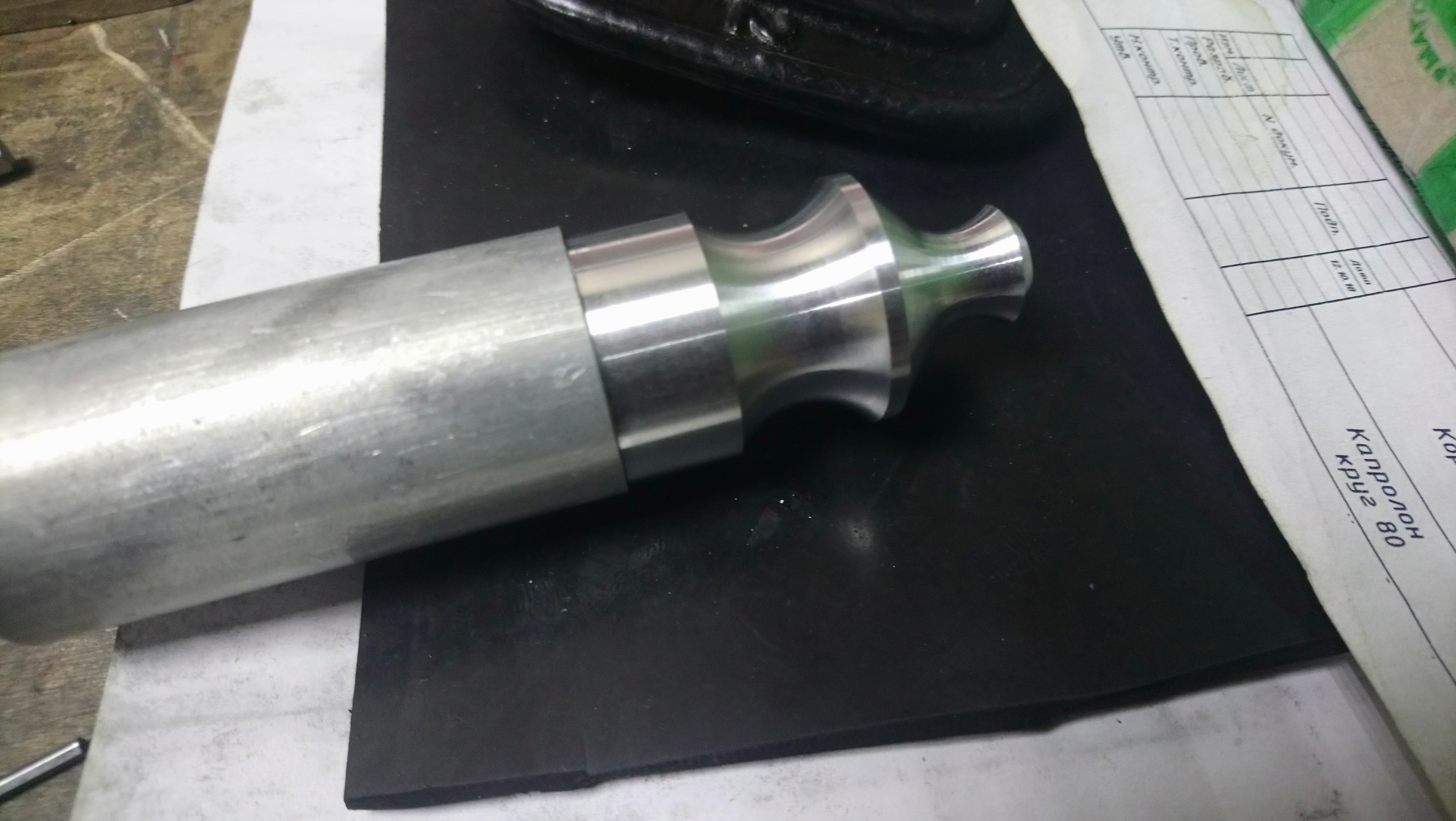

wick3 писал(а):Лимиты поперечки - трубка не магнитной нержи + стальной шарик + два индуктивных концевика и магнит на салазках = герметично, быстро, работает. :freak:
железная стружка вся там будет...

wick3, т.е. швп проходит через всю поперечку и только торчащий сзади кусочек 150мм работает? Тебе не кажется это немного странно? Проще было гайку прикрутить к супорту. к подвижной части прикрутить сверху пластину на которую прицепить опору швп и шаговик через ремень(у тебя сейчас там гайка швп прикручена). Весь рабочий ход винта прятался бы внутрь и ты пузом бы не задевал шаговик который торчит сейчас у тебя, как минимум.

Конечно думал об этом. Но гайка внутри и близко не проходит, как по ширине так и по высоте. У меня там 27х26мм квадрат+вскрыт верх призмы станины(через карету в канале видно). А этот апдейт занял у меня часа три. Я не стремлюсь получить макс мюллер, мне просто нужно сделать серию деталей из капролона ф80L100 и алюминьке ф30L50 :bender:
DSC_1354.JPG (6153 просмотра) <a class='original' href='./download/file.php?id=159469&mode=view' target=_blank>Загрузить оригинал (5.96 МБ)</a>
И из оборудования у меня только токарный и маленькая сверлилка.

Никто и не говорит о гайке внутри. Прочитай внимательно. Гайка к супорту а внутрь будет только винт заходить.

Adskiydart писал(а):Никто и не говорит о гайке внутри. Прочитай внимательно. Гайка к супорту а внутрь будет только винт заходить.
Ага, понял. Но ваш вариант не менее странный чем мой)
Там самое грязное место станка + гонять шаговик вместе с салазками думается, что не очень круто , а самое главное время на такую переделку намного больше + опору нужно покупать, а я использую родную бронзовую втулку и родные упорные подшипники.
Минусы своего конструктивн знаю - меньшая жёсткость из-за нерабочее длинны швп, но потому и брал максимально впихуемый диаметр. Можно было бы поставить ф20 - купил бы его. А сопряжения гайки и салазок отгибает на 5-10 мкм на максимальных ускорения (1600мм|мин). При отрезке алюминия не пробовал замерять. :eat:

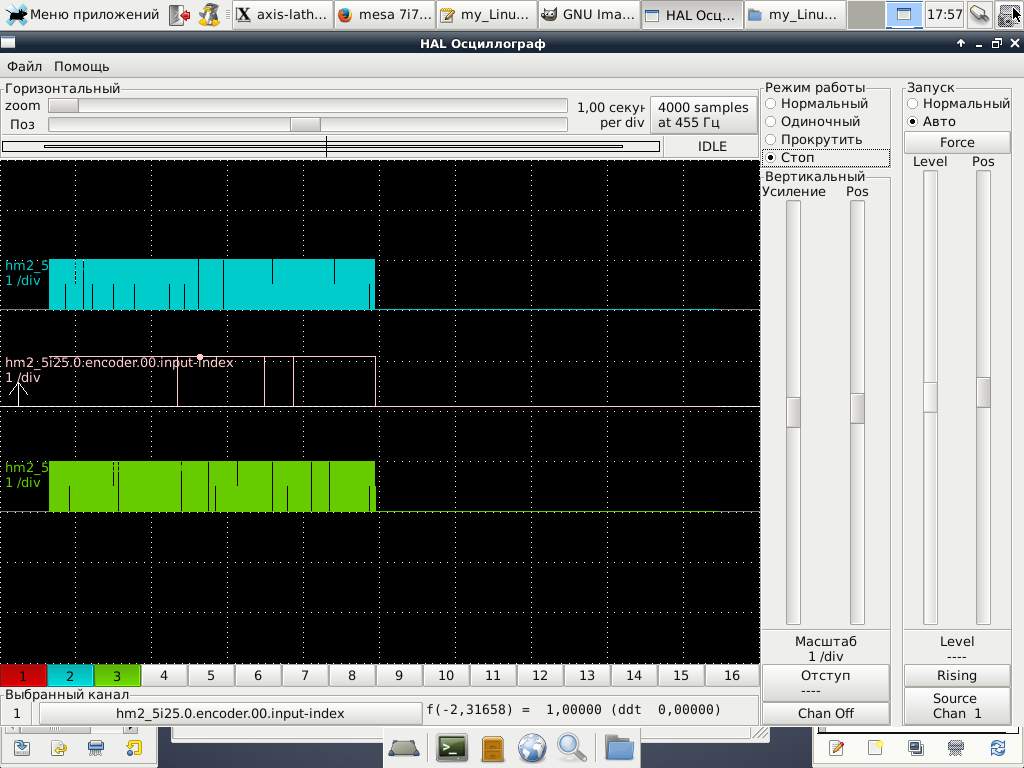

Столкнулся с очередной проблемой - в налскопе индексная метка ведет себя как хочет. Вот скриншот при стабильных оборотах:
Shoot123.png (6085 просмотров) <a class='original' href='./download/file.php?id=159561&mode=view' target=_blank>Загрузить оригинал (89.67 КБ)</a>
Подскажите - это оппа энкодеру или я что-то в настройках намудрил? :cry:
Заметил это когда станок отказался резьбу резать. А так хотелось пробнуть... :wik:

wick3 писал(а):Подскажите - это оппа энкодеру или я что-то в настройках намудрил? :cry:
А не надо на этот пин халскопом смотреть, чтобы не расстраиваться. :)
Значение этого пина халскоп может считывать раз в миллисекунду (сервоцикл), а длительность импульса метки может быть в разы короче. :)
Смотреть надо на index-enable.
