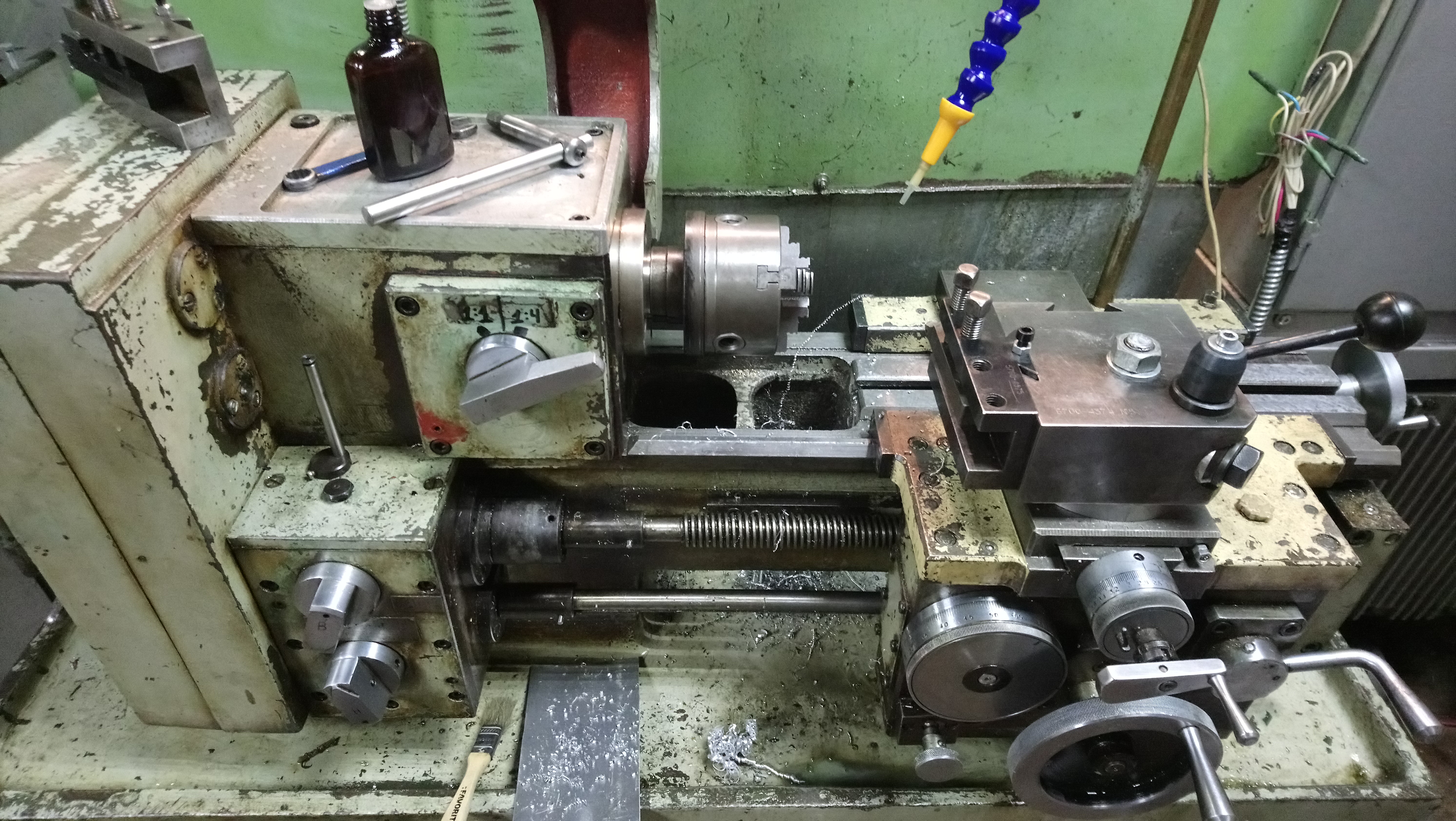

Возникла необходимость обзавестись мелким ЧПУ токарным для "художественного" точения цветмета (детали до ф80, L-100мм). Учитывая, что бюджет скромный и заготовок под такой станок не было - пришлось думать о создании рабочего чпу токарника 16у03п подручными средствами. Одной из основных поставленных задач, помимо апгрейда и переделки станка, также была реализация возможности при работе в любой момент вернуться в "ручной" режим точения простым и легким путем.
Из подручного "хлама" и не совсем хлама, способного вдохнуть новую жизнь в моего подопечного, нашлось следующее:
• электроника Mesa 5i25 + 7i76
• энкодер на шпиндель 360ппр без индексной метки
• шаговики nema24 на 28кг\см и nema34 на 120кг\см
• драйвера geckodrive g201
• ШВП С5 2005 на ось Z

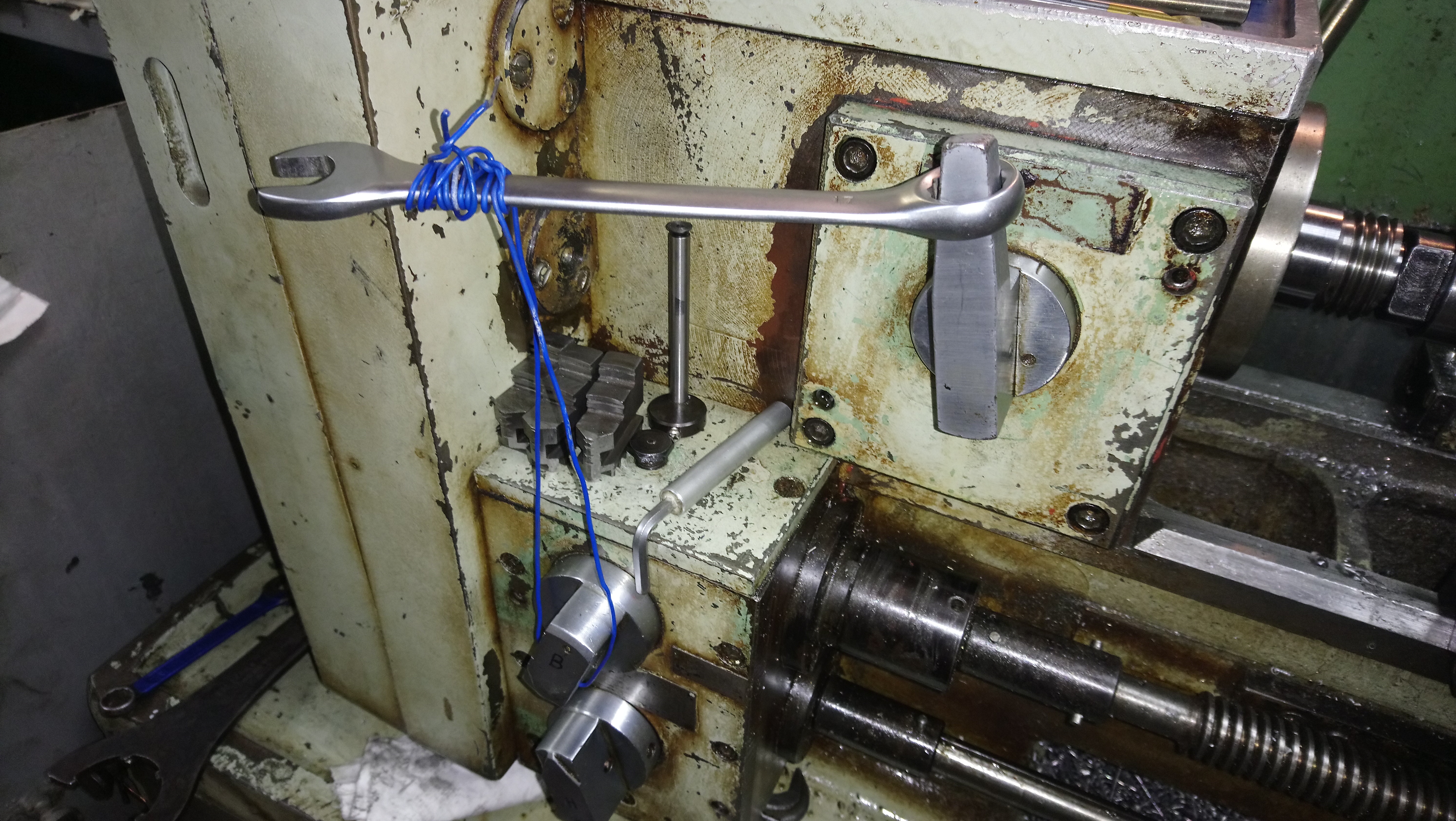

При помощи напильника, синей изоленты и набора "юного чпу-шника" данное чудо за несколько недель было почти собрано, и теперь есть задумка еще опционально на шпиндель ПБ подвесить шаговик nema34, также в резцедержку поставить китайский шпиндель и пользовать это все как 4-х осевой фрезер (по минималке чисто - дырдочку ф2мм засверлить или шпоночку прогрызть).
Изначально не включалась пониженная передача в переборе ПБ и приходилось работать так:
Страшилка (для просмотра содержимого нажмите на ссылку)
Ереванский станок и решение проблемы в ереванском стиле (7526 просмотров) <a class='original' href='./download/file.php?id=157799&mode=view' target=_blank>Загрузить оригинал (6.77 МБ)</a>

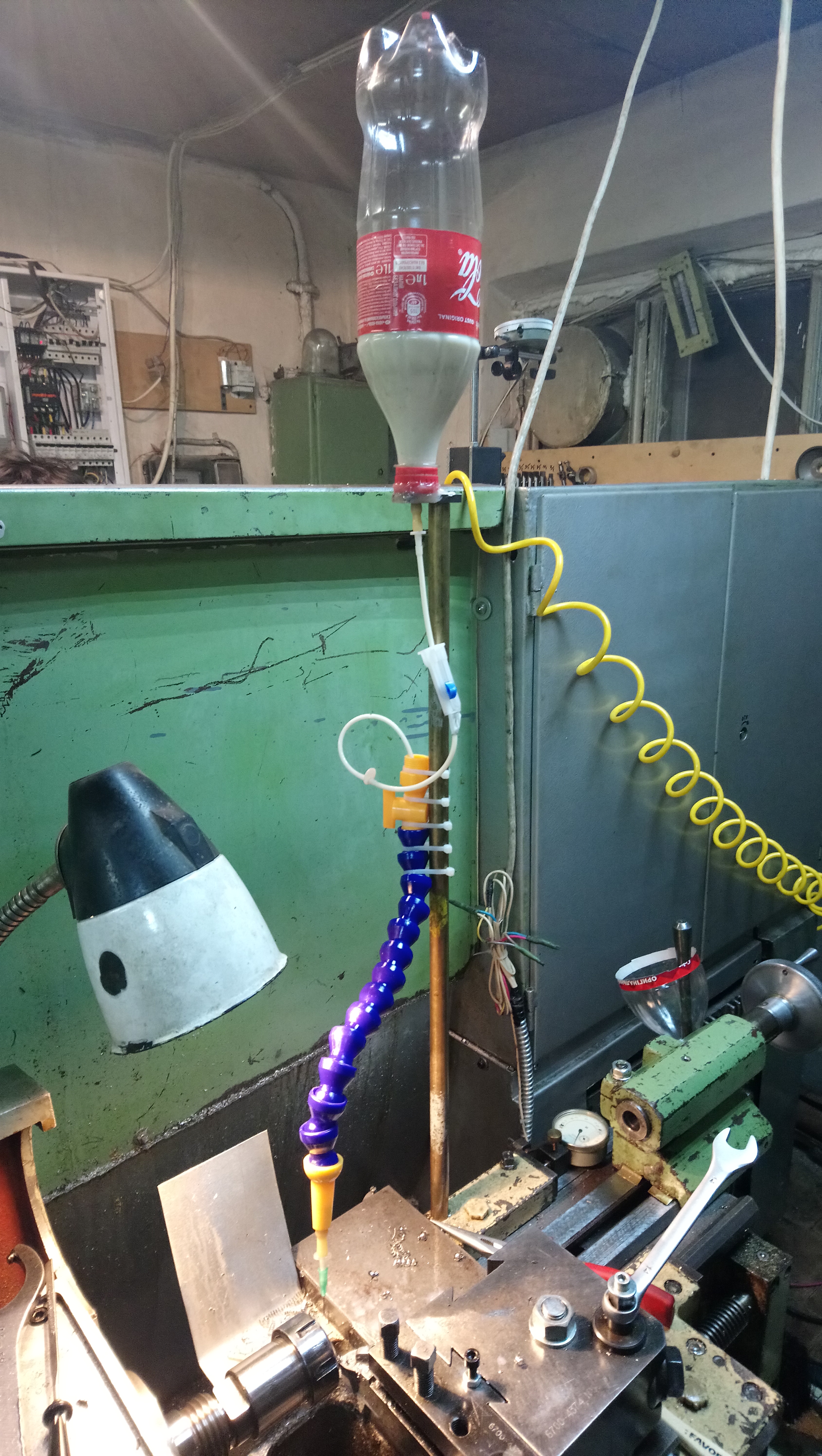

Реализация системы СОЖ (7526 просмотров) <a class='original' href='./download/file.php?id=157802&mode=view' target=_blank>Загрузить оригинал (7.26 МБ)</a>

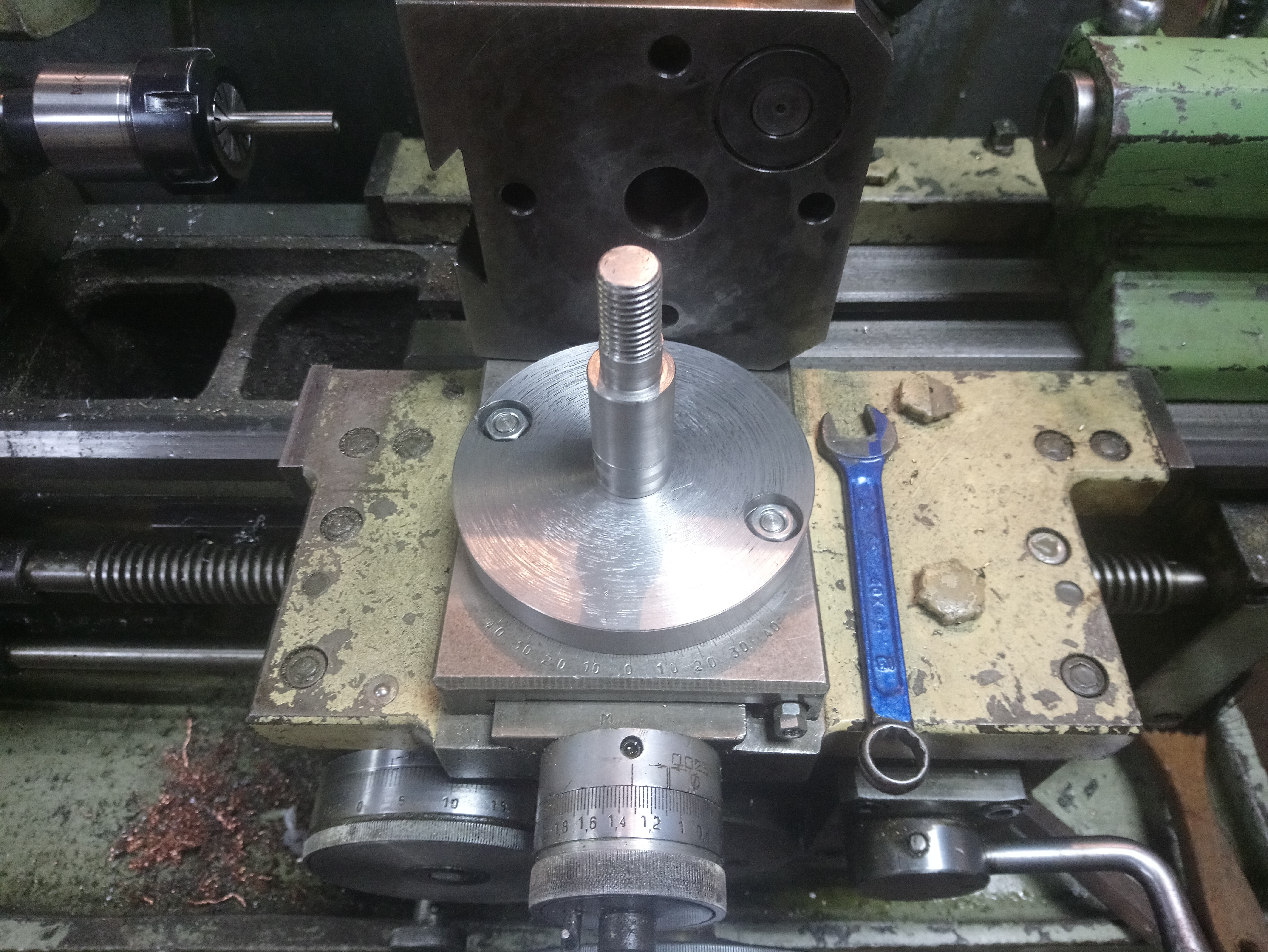

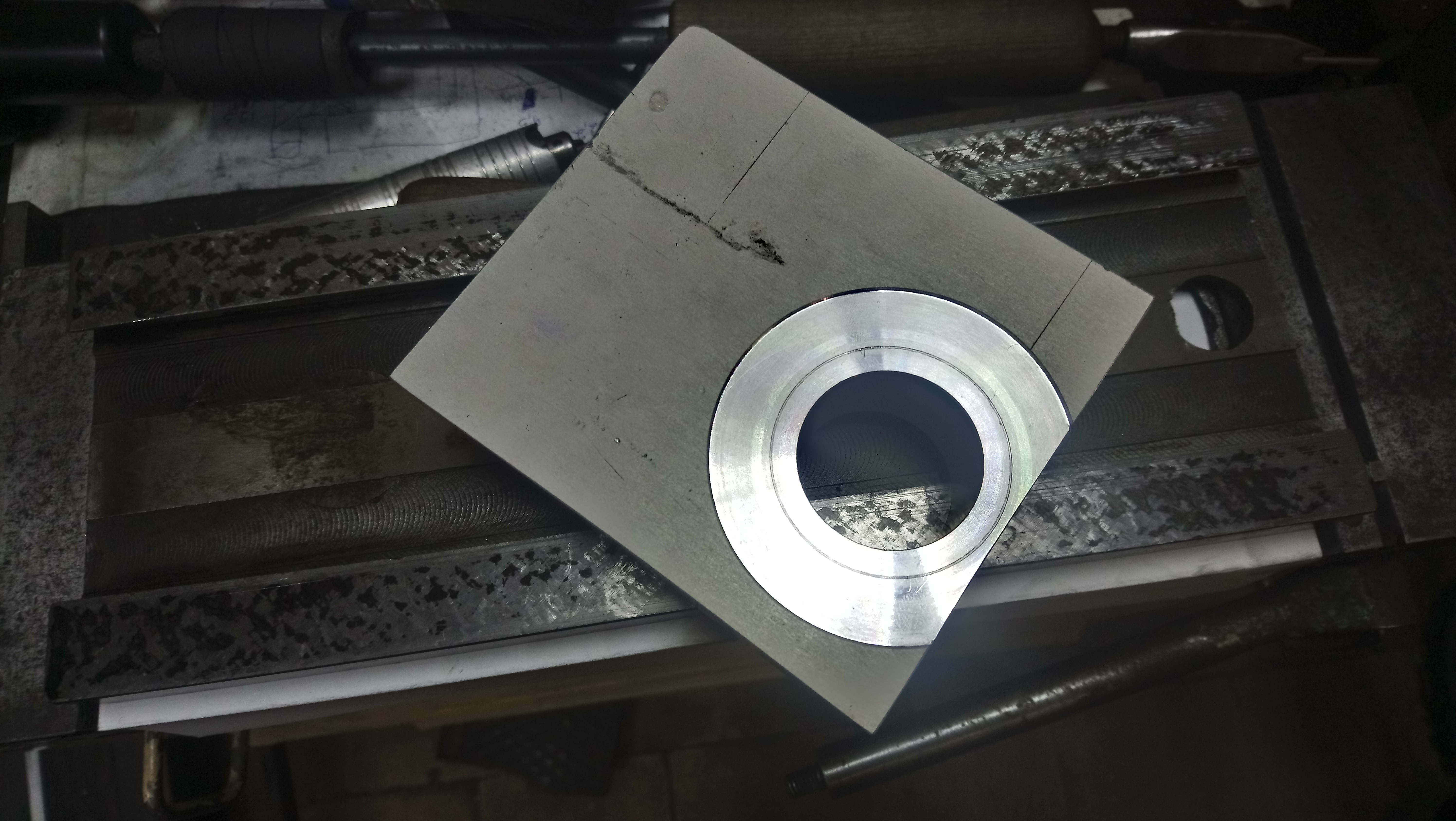

Переходная плита под быстросъемную резцедержку (7526 просмотров) <a class='original' href='./download/file.php?id=157803&mode=view' target=_blank>Загрузить оригинал (7.9 МБ)</a>
С установленной резцедержателем (7526 просмотров) <a class='original' href='./download/file.php?id=157805&mode=view' target=_blank>Загрузить оригинал (7.79 МБ)</a>

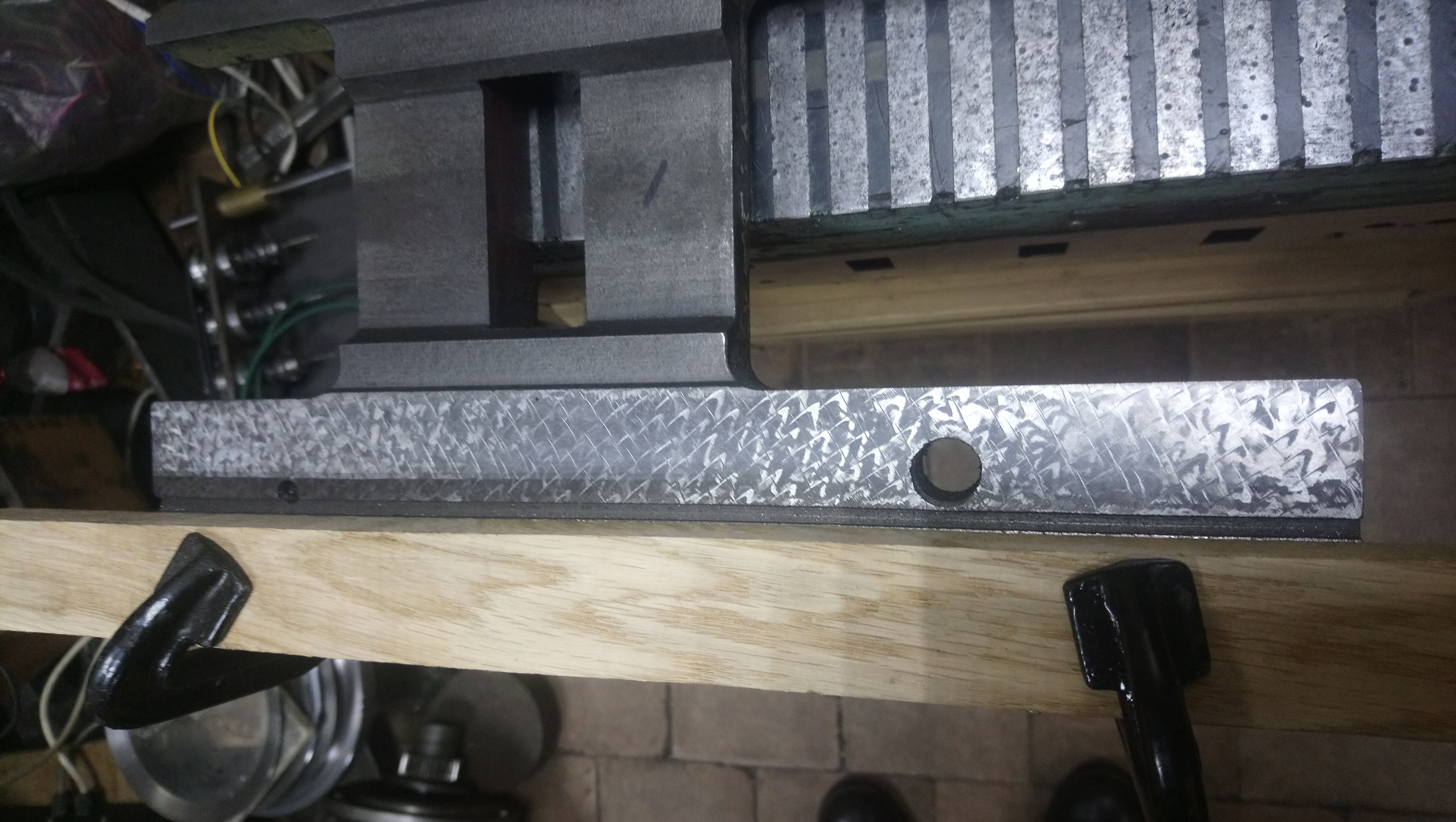

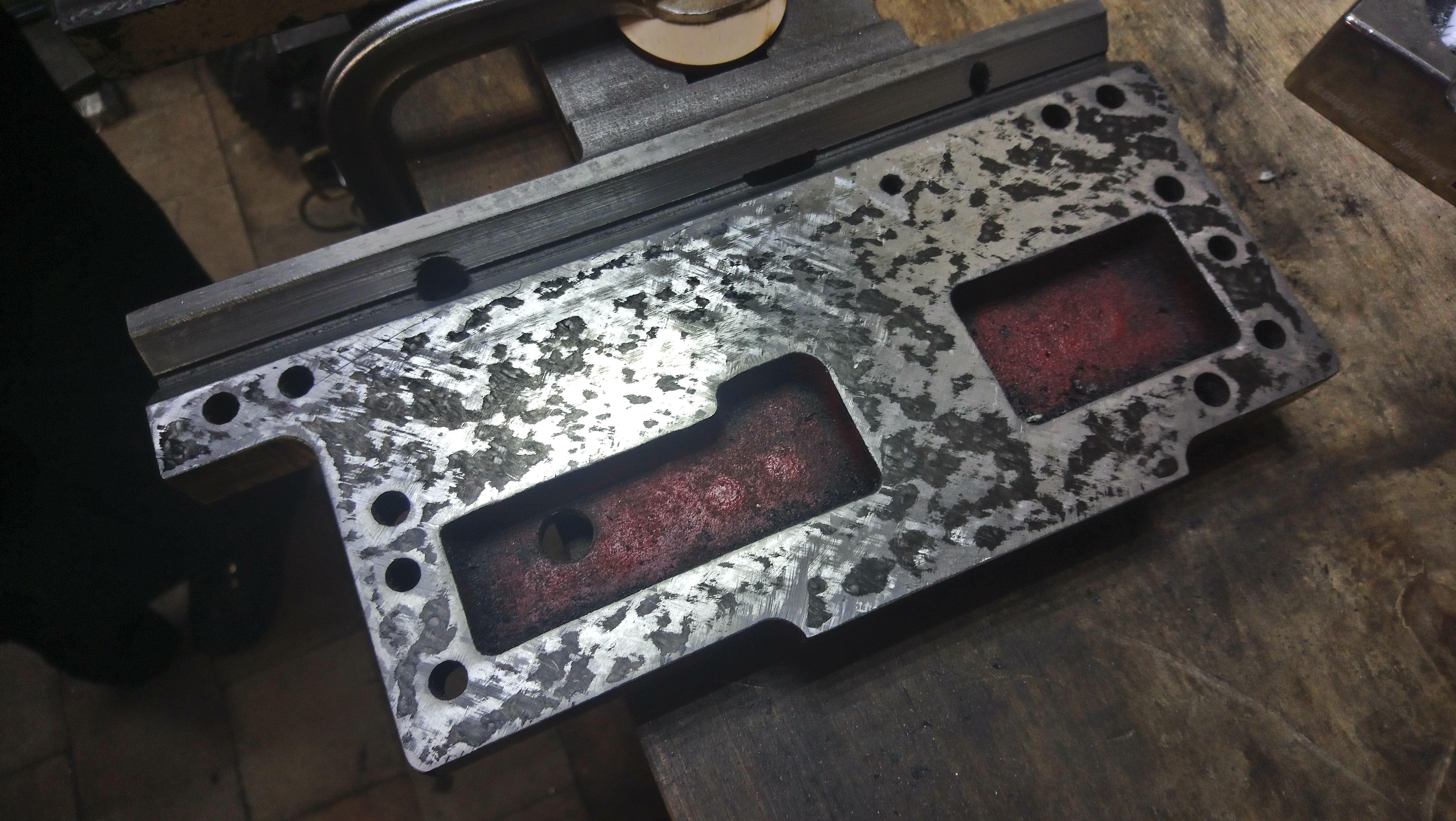

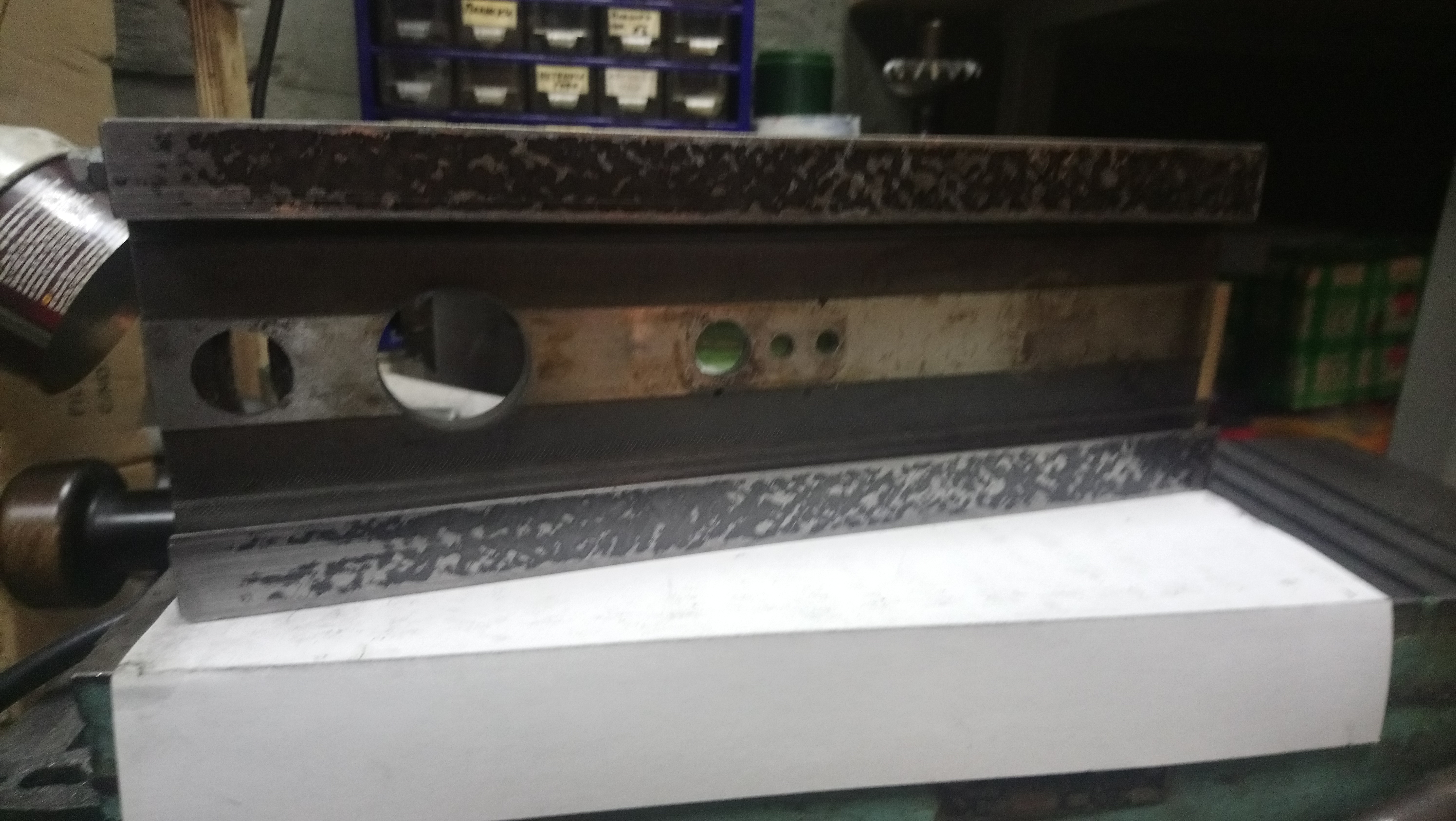

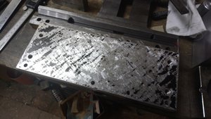

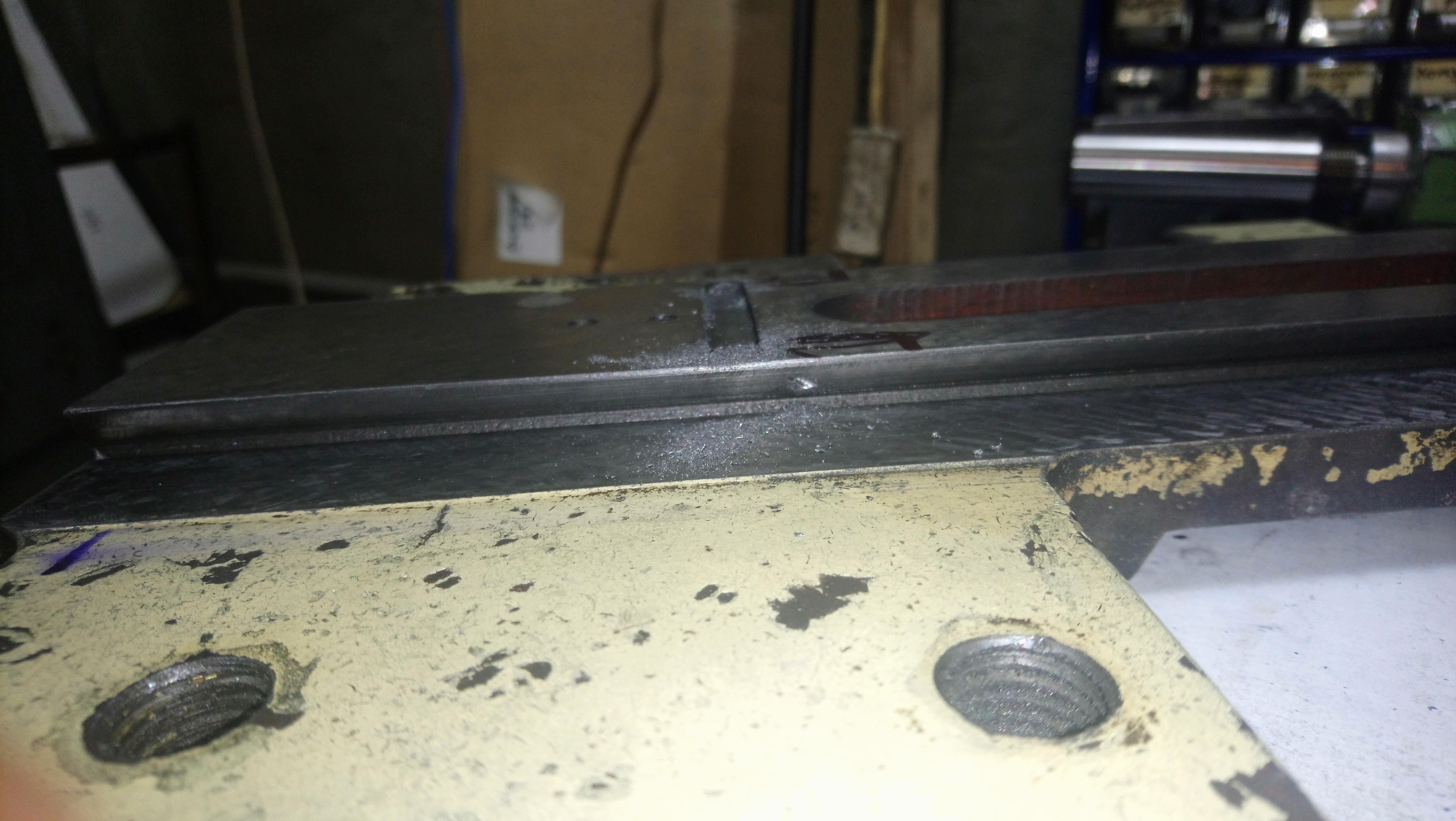

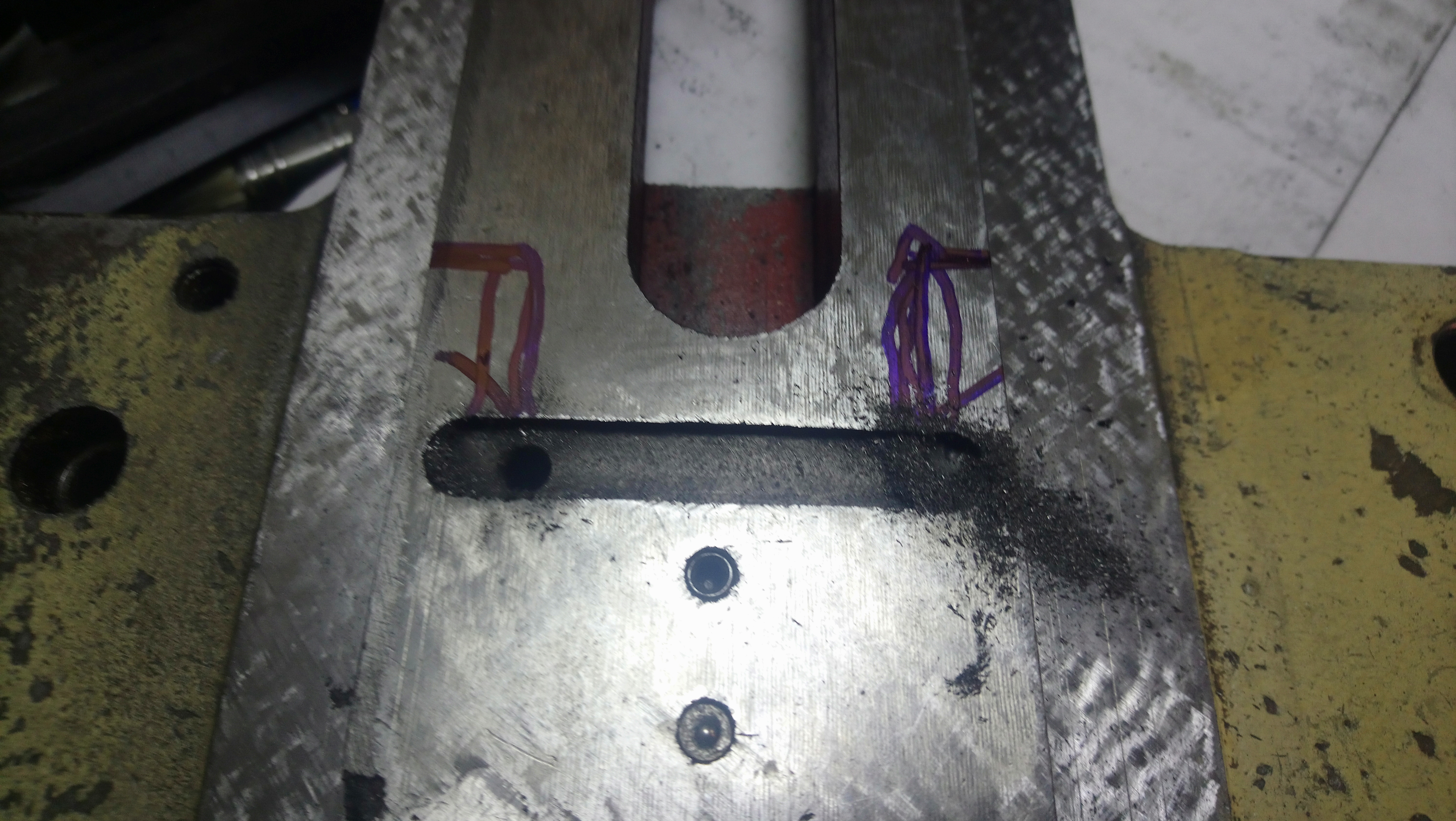

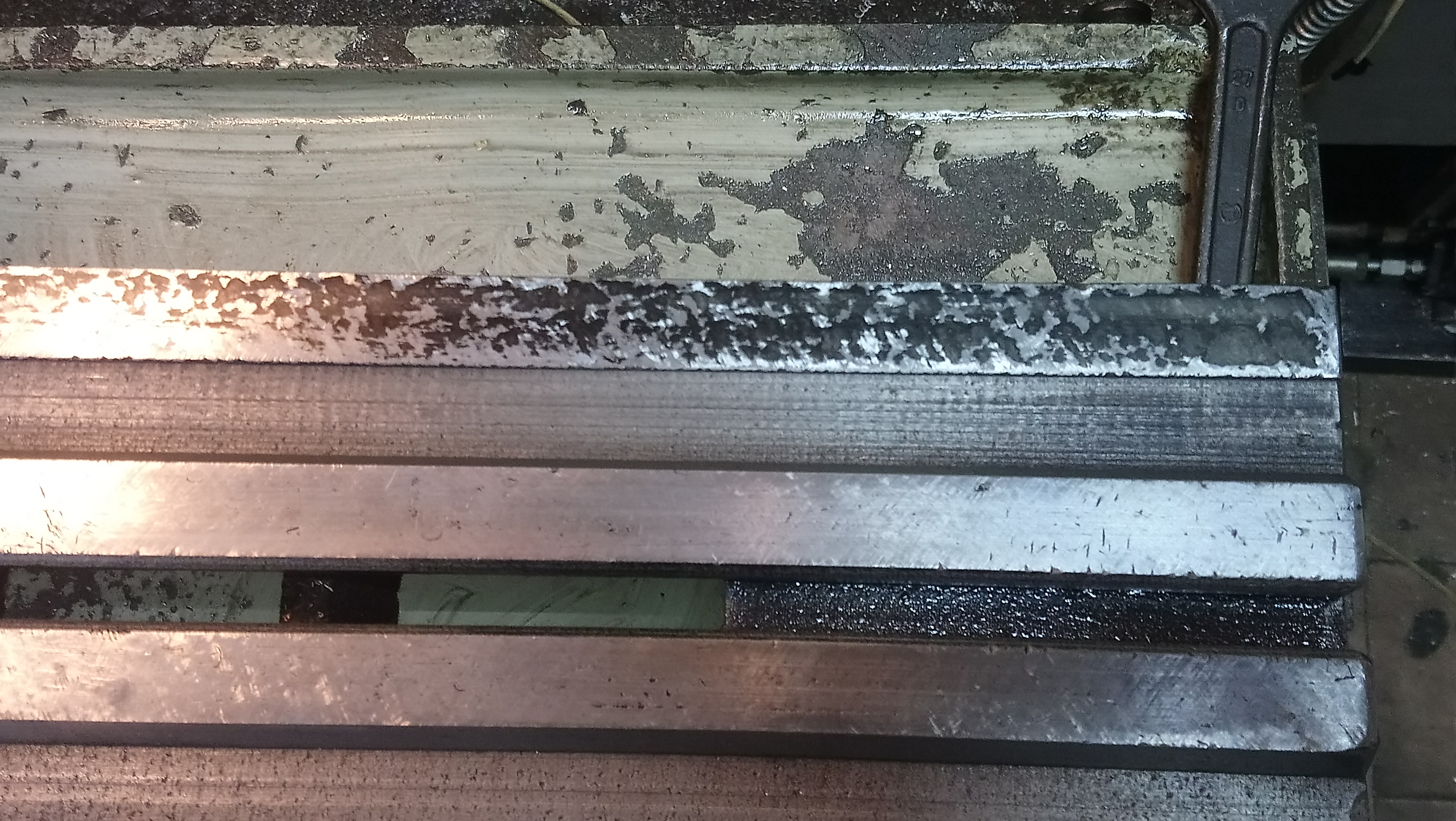

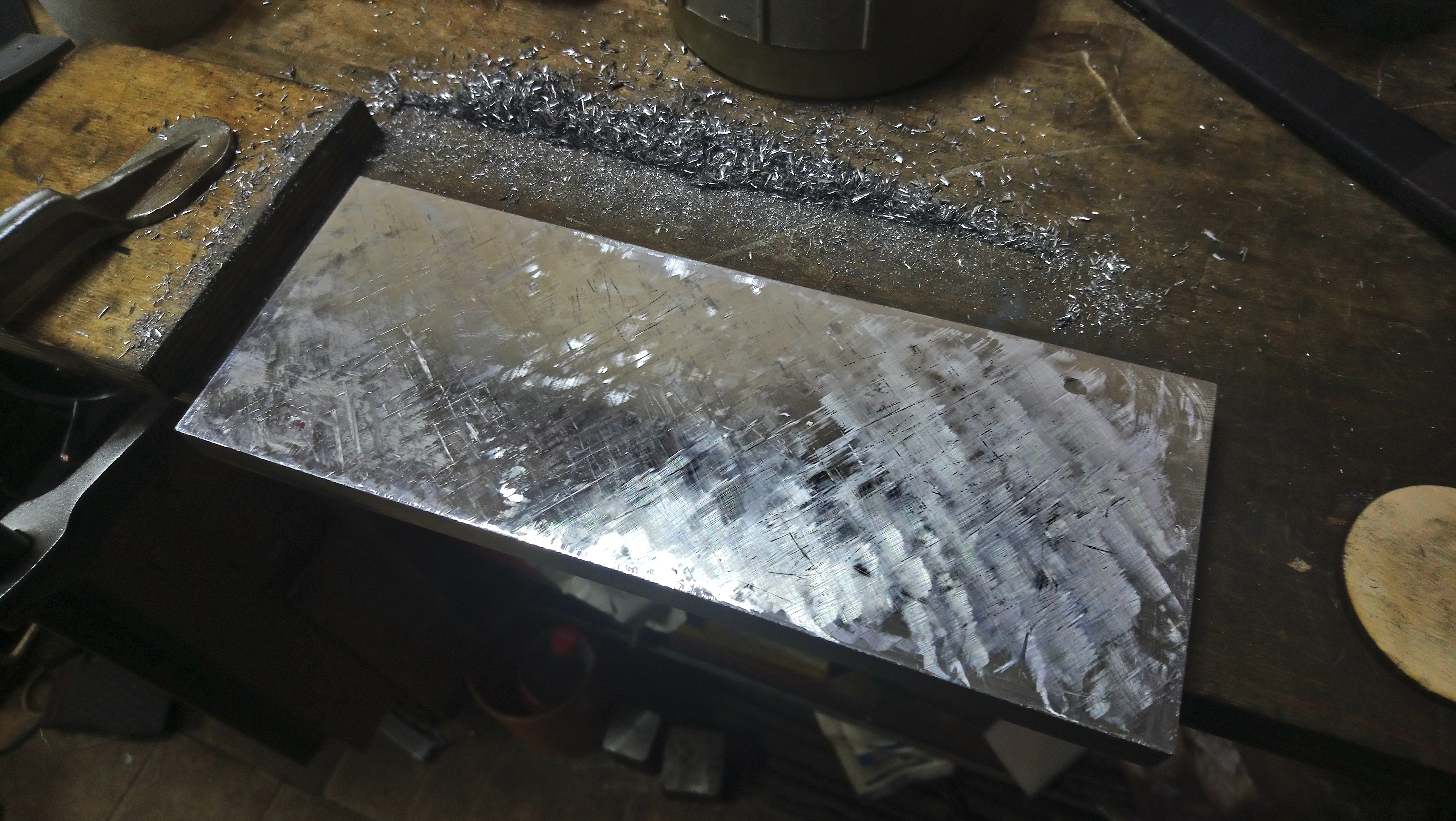

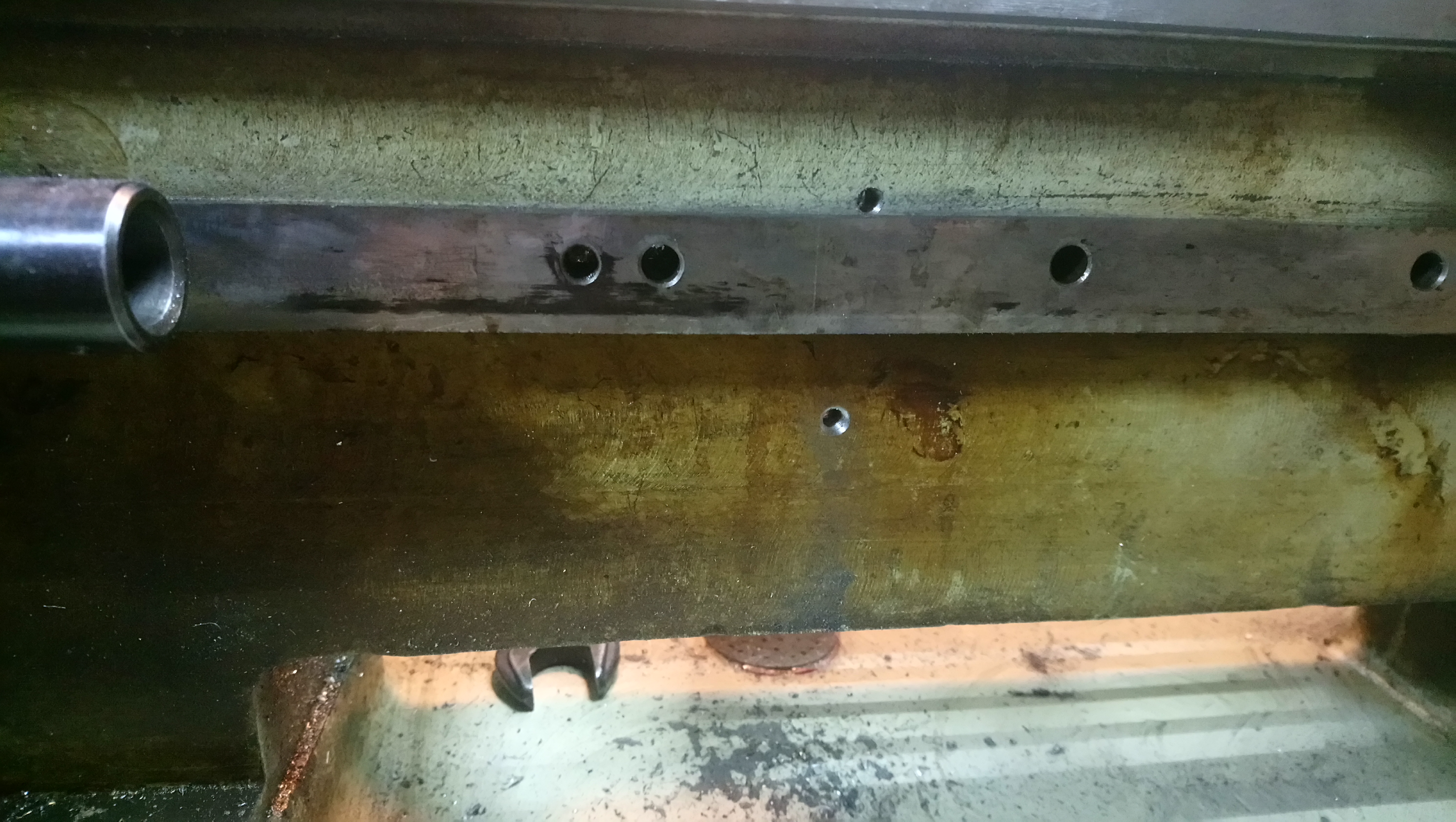

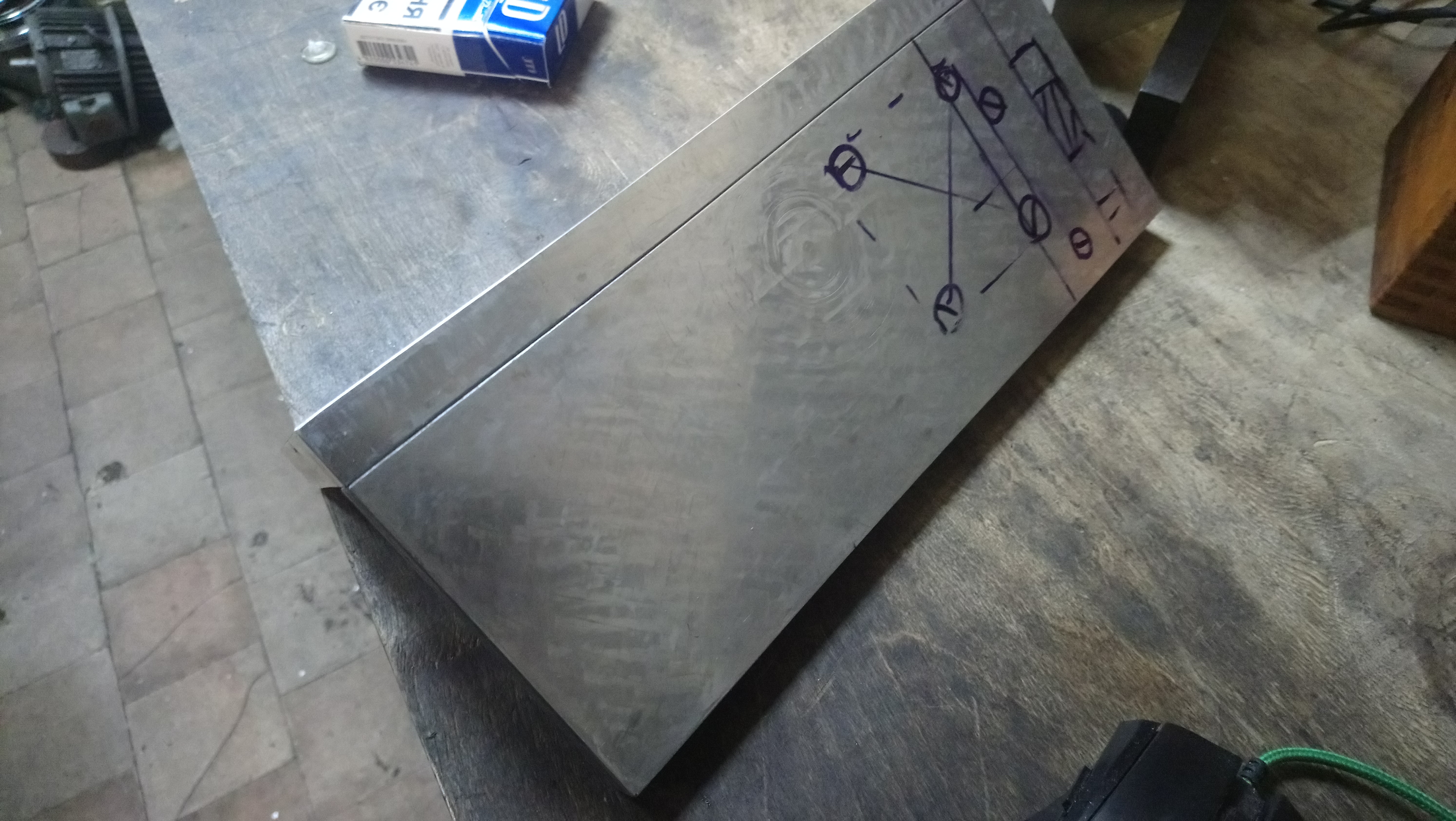

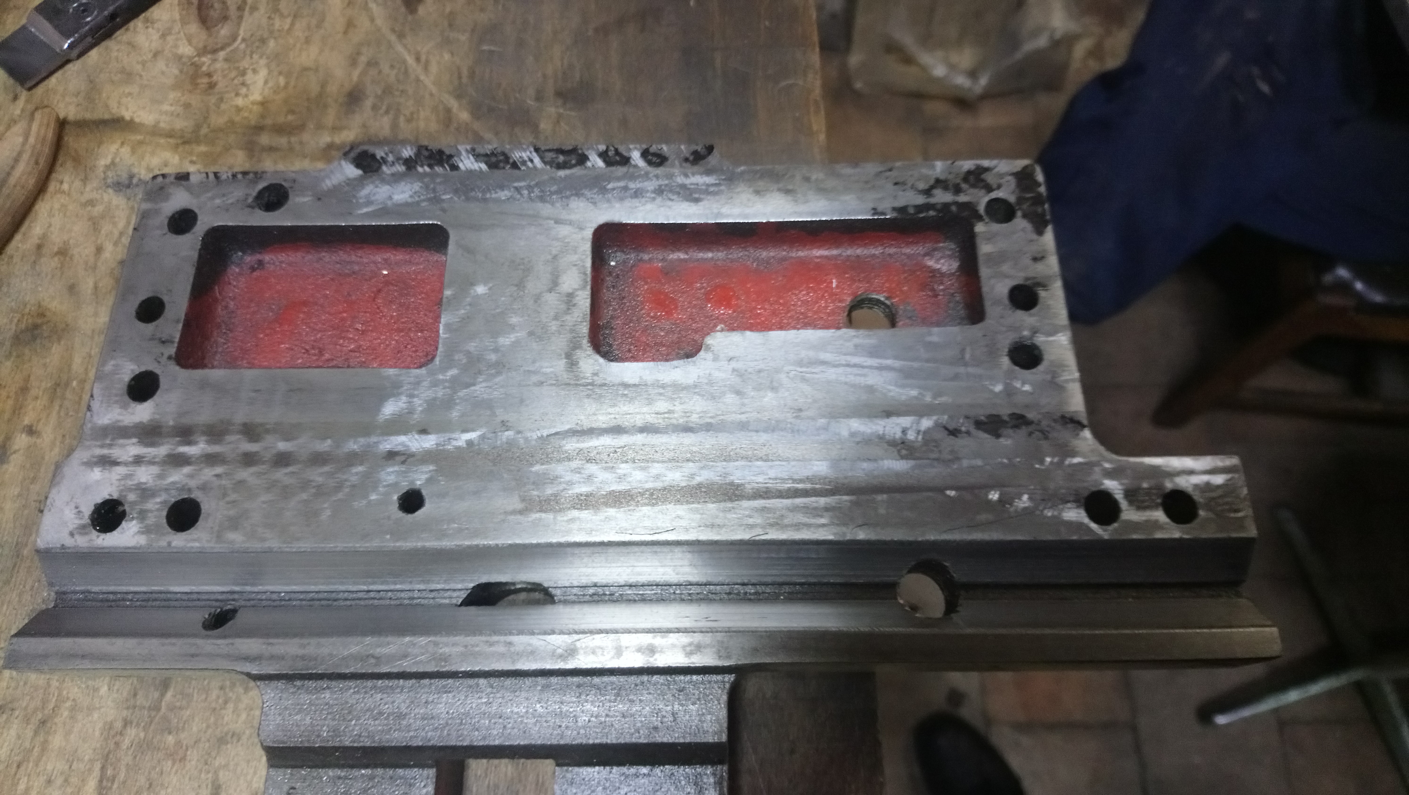

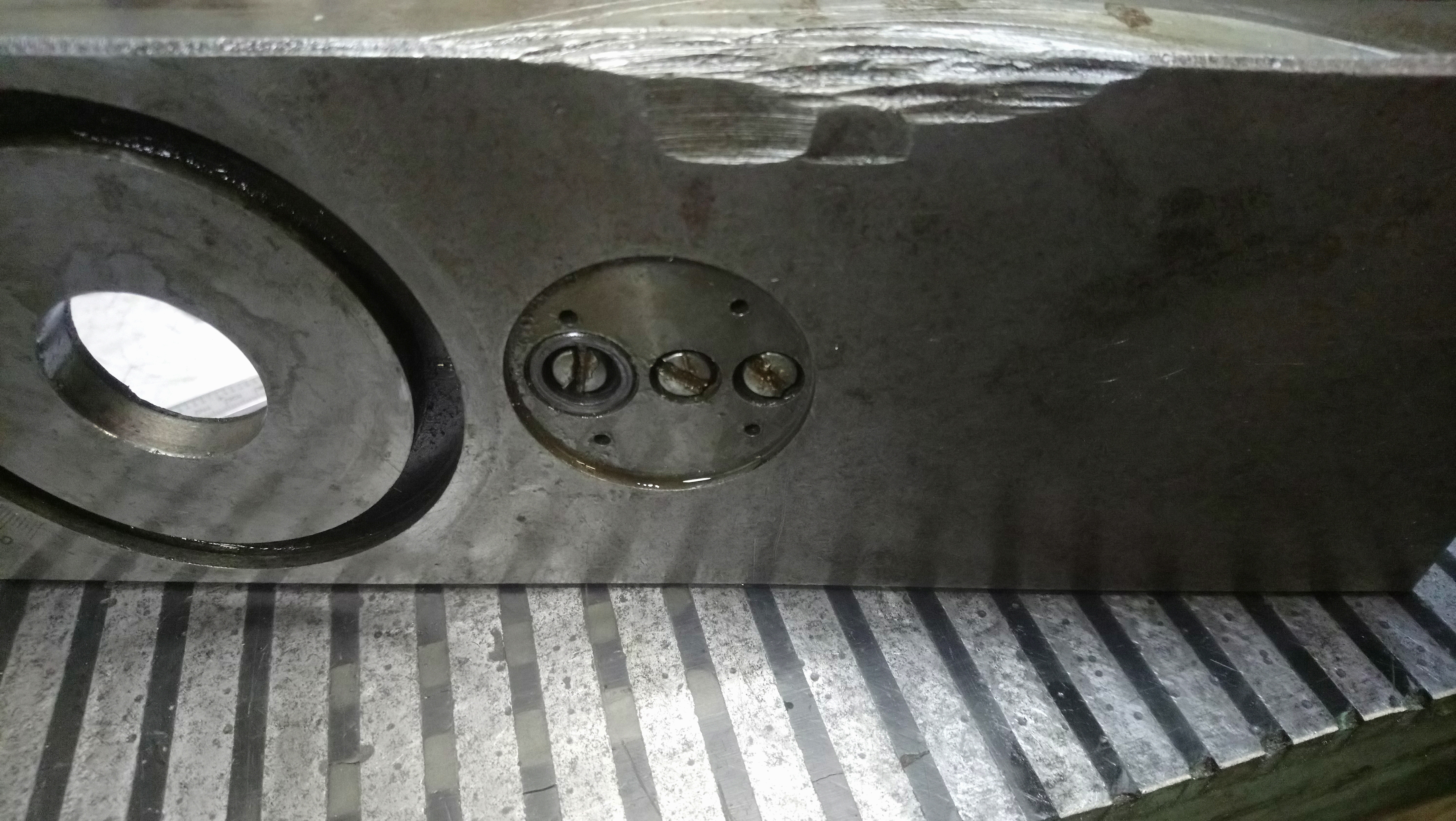

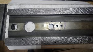

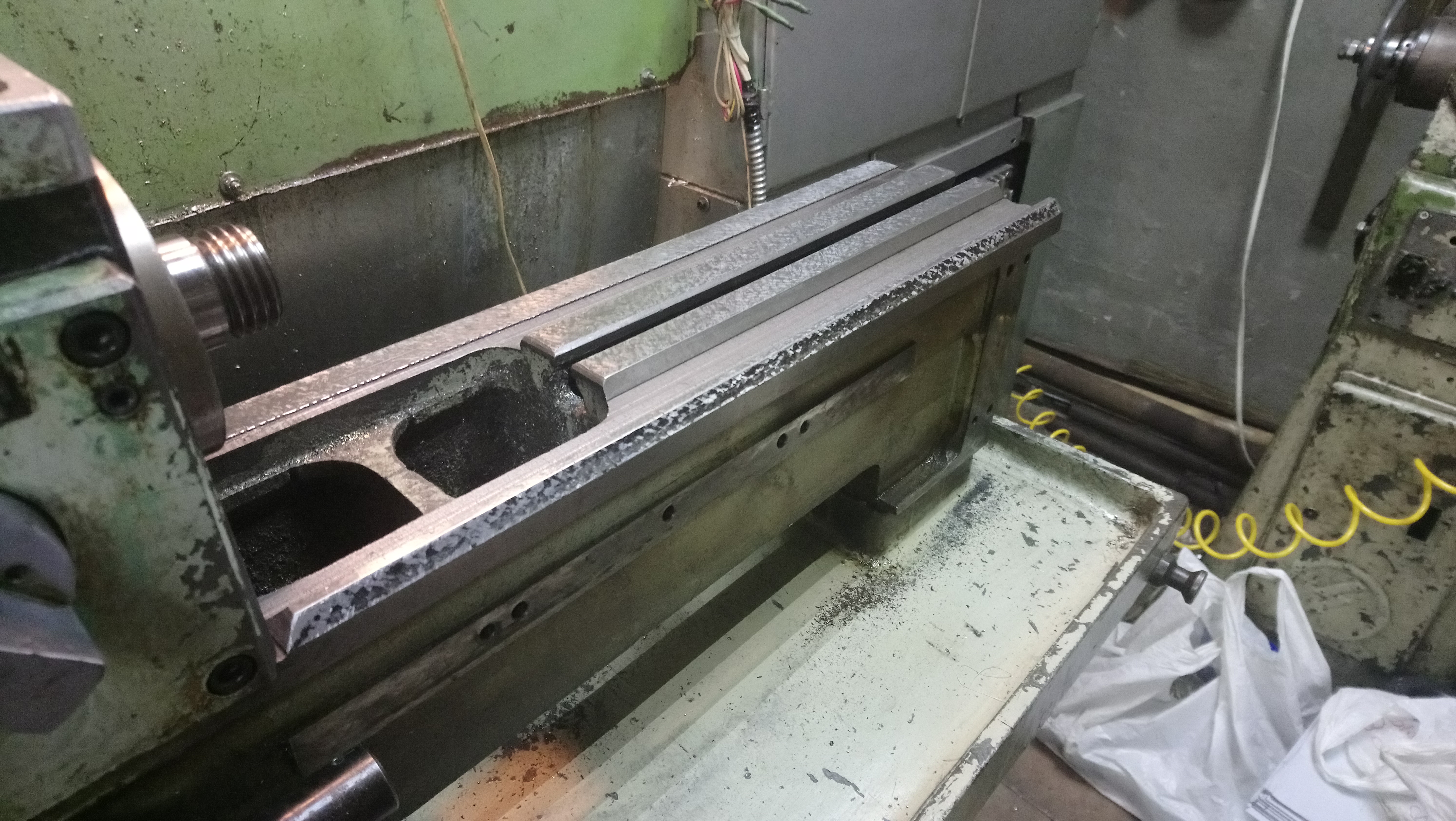

Немного поцарапал направляющие, для красоты конечно же, ведь выработка на станине была всего-то около 6 десяток. По вертикали удалось получить 2 сотки, а по горизонтали сотку, на всю длину станины.
Параллельность направляющих и плоскостей для прижимных планок вышла в бегающую сотку. Далее классика - шабрение каретки по станине, поперечки по плите и угловой линейке УТ, проверка перпендикулярности поперечки относительно шпинделя.

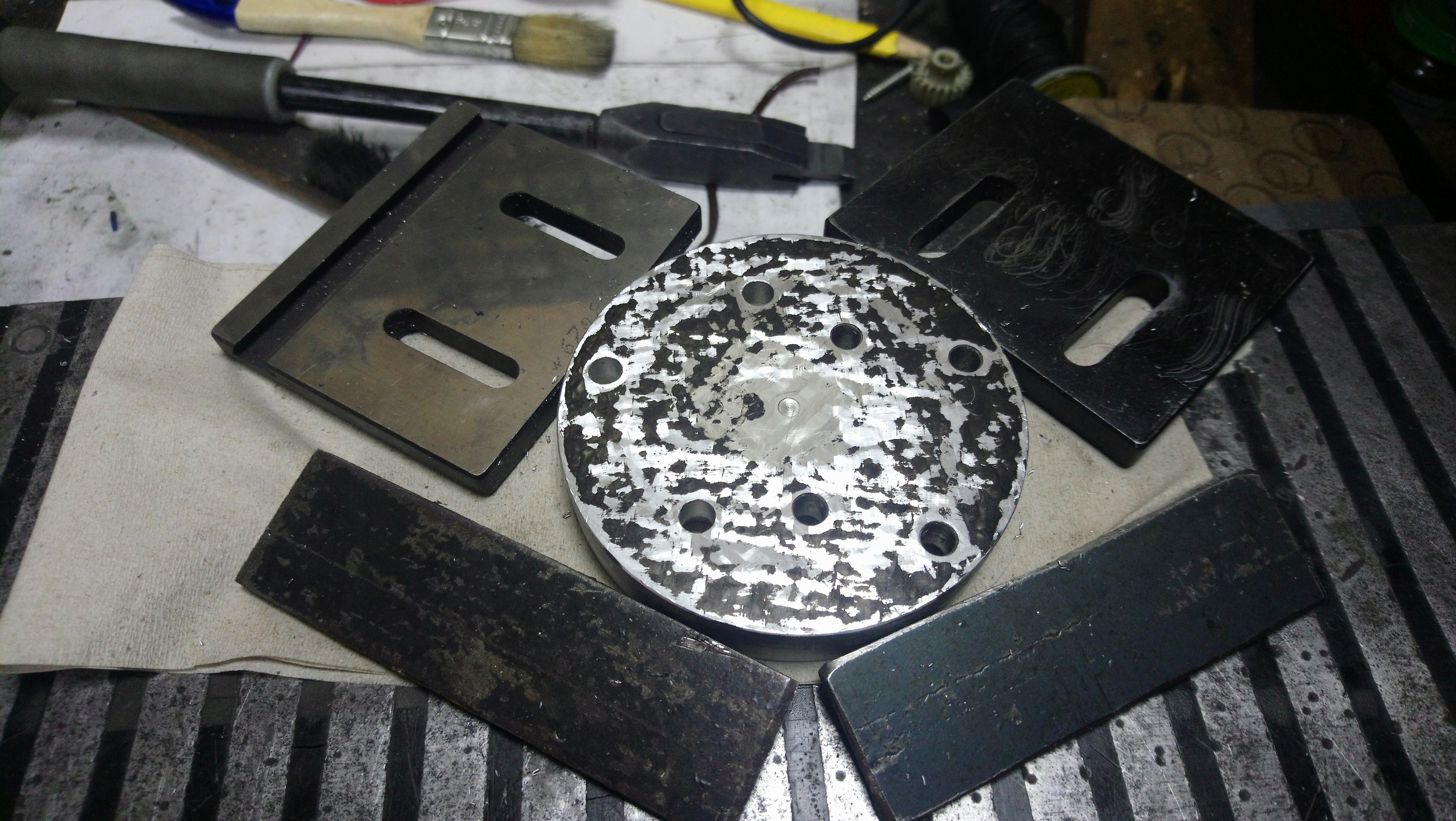

А вот с самими прижимными планками пришлось поступить брутально: бормашиной выбрал карманы, после залил антифрикционным компаундом и это все дело прикрутил на место назначения. Получилось отлично. Каретка не люфтит на "отрыв" от слова "совсем".
Все никак не заведу привычку фотографировать все этапы, получаются какие-то отрывки процессов. Но все же, предлагаю вам взглянуть на то, как проходило восстановление токарника:
Шабрим (для просмотра содержимого нажмите на ссылку)
переход на финишь (7526 просмотров) <a class='original' href='./download/file.php?id=157806&mode=view' target=_blank>Загрузить оригинал (6.16 МБ)</a>
переход на финишь
перед финишем (7526 просмотров) <a class='original' href='./download/file.php?id=157809&mode=view' target=_blank>Загрузить оригинал (6.97 МБ)</a>
перед финишем
плоскость ЗБ (7526 просмотров) <a class='original' href='./download/file.php?id=157810&mode=view' target=_blank>Загрузить оригинал (5.83 МБ)</a>
плоскость ЗБ
попал кареткой в плоскость с поперечкой (7526 просмотров) <a class='original' href='./download/file.php?id=157811&mode=view' target=_blank>Загрузить оригинал (6.57 МБ)</a>
До (7526 просмотров) <a class='original' href='./download/file.php?id=157808&mode=view' target=_blank>Загрузить оригинал (6.58 МБ)</a>
До
После (7526 просмотров) <a class='original' href='./download/file.php?id=157807&mode=view' target=_blank>Загрузить оригинал (6.5 МБ)</a>
После
Морозец (7526 просмотров) <a class='original' href='./download/file.php?id=157812&mode=view' target=_blank>Загрузить оригинал (6.45 МБ)</a>
Морозец

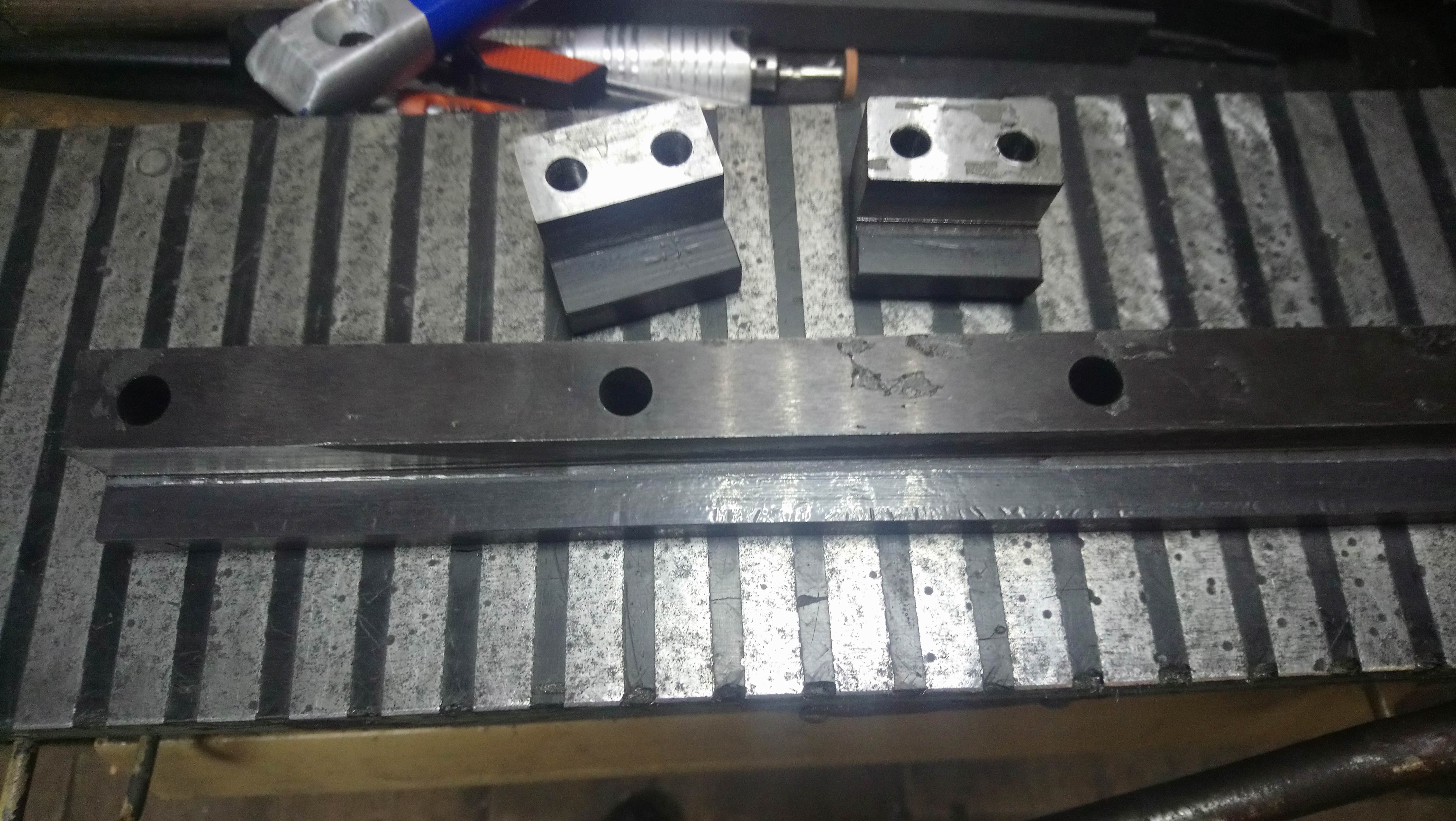

Маслоканалы для ластхвостов (7526 просмотров) <a class='original' href='./download/file.php?id=157818&mode=view' target=_blank>Загрузить оригинал (5.72 МБ)</a>
Маслоканалы для ластхвостов вид сбоку (7526 просмотров) <a class='original' href='./download/file.php?id=157819&mode=view' target=_blank>Загрузить оригинал (5.88 МБ)</a>
прижимные планки с антифрикционом около 1.5мм глубиной (7526 просмотров) <a class='original' href='./download/file.php?id=157820&mode=view' target=_blank>Загрузить оригинал (7.3 МБ)</a>
Так было (7526 просмотров) <a class='original' href='./download/file.php?id=157813&mode=view' target=_blank>Загрузить оригинал (7.54 МБ)</a>
Так было
DSC_1287.JPG (7526 просмотров) <a class='original' href='./download/file.php?id=157814&mode=view' target=_blank>Загрузить оригинал (7.31 МБ)</a>
Сильно не усердствовал, везде где нет краски ямы до сотки. (7526 просмотров) <a class='original' href='./download/file.php?id=157815&mode=view' target=_blank>Загрузить оригинал (5.75 МБ)</a>
Добавили маслоканалы (7526 просмотров) <a class='original' href='./download/file.php?id=157817&mode=view' target=_blank>Загрузить оригинал (7.18 МБ)</a>

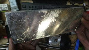

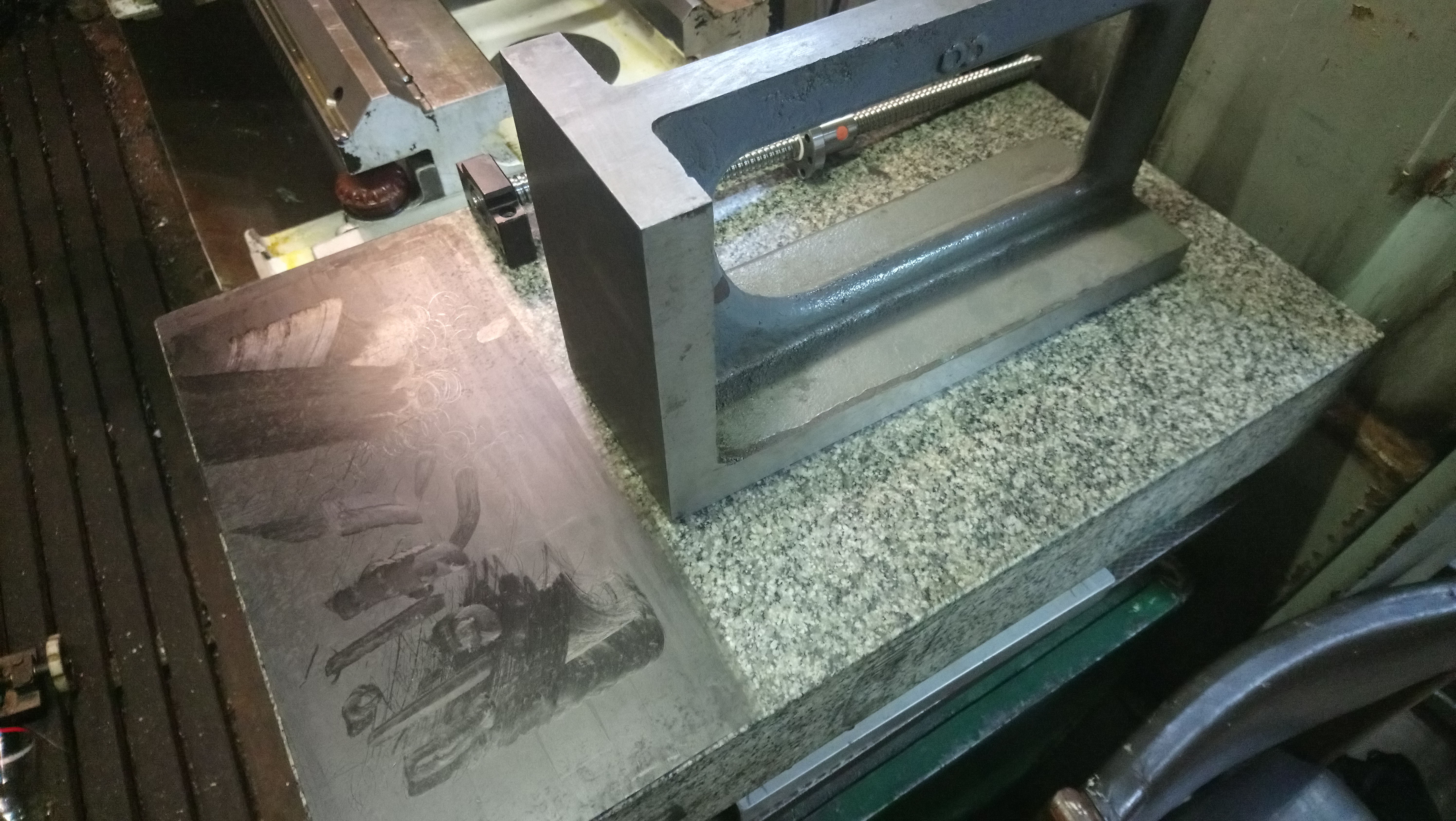

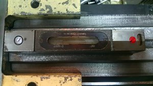

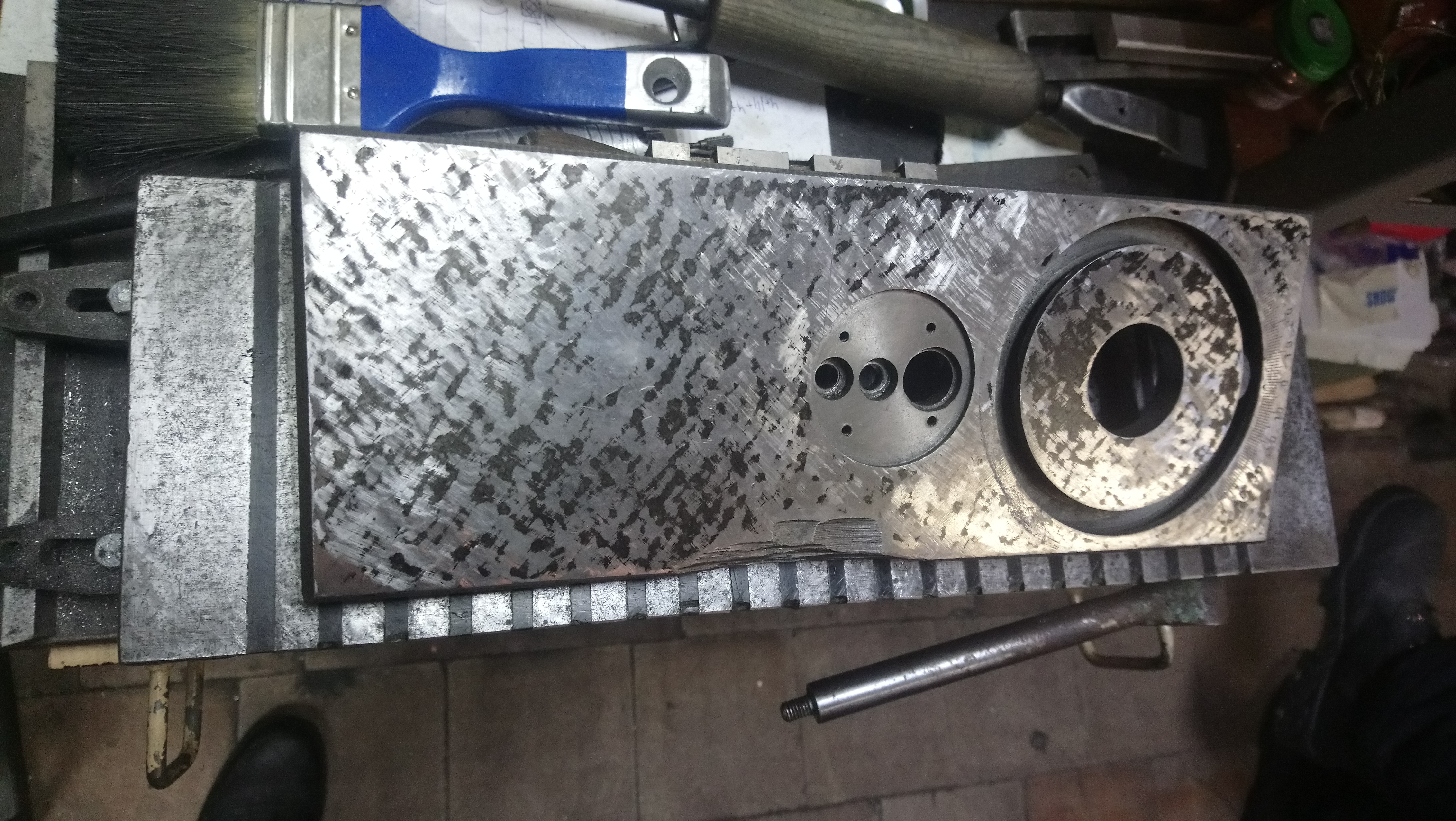

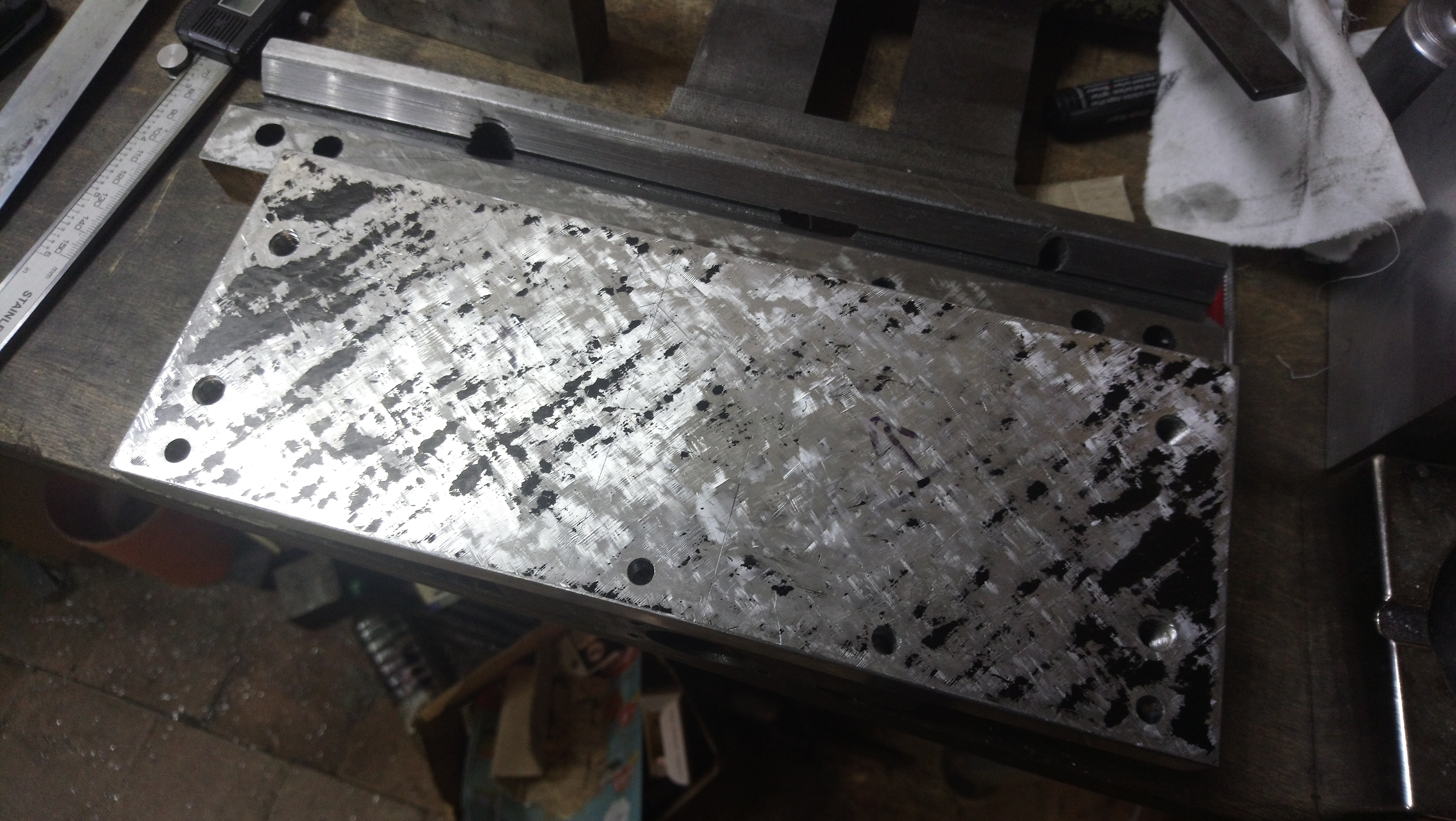

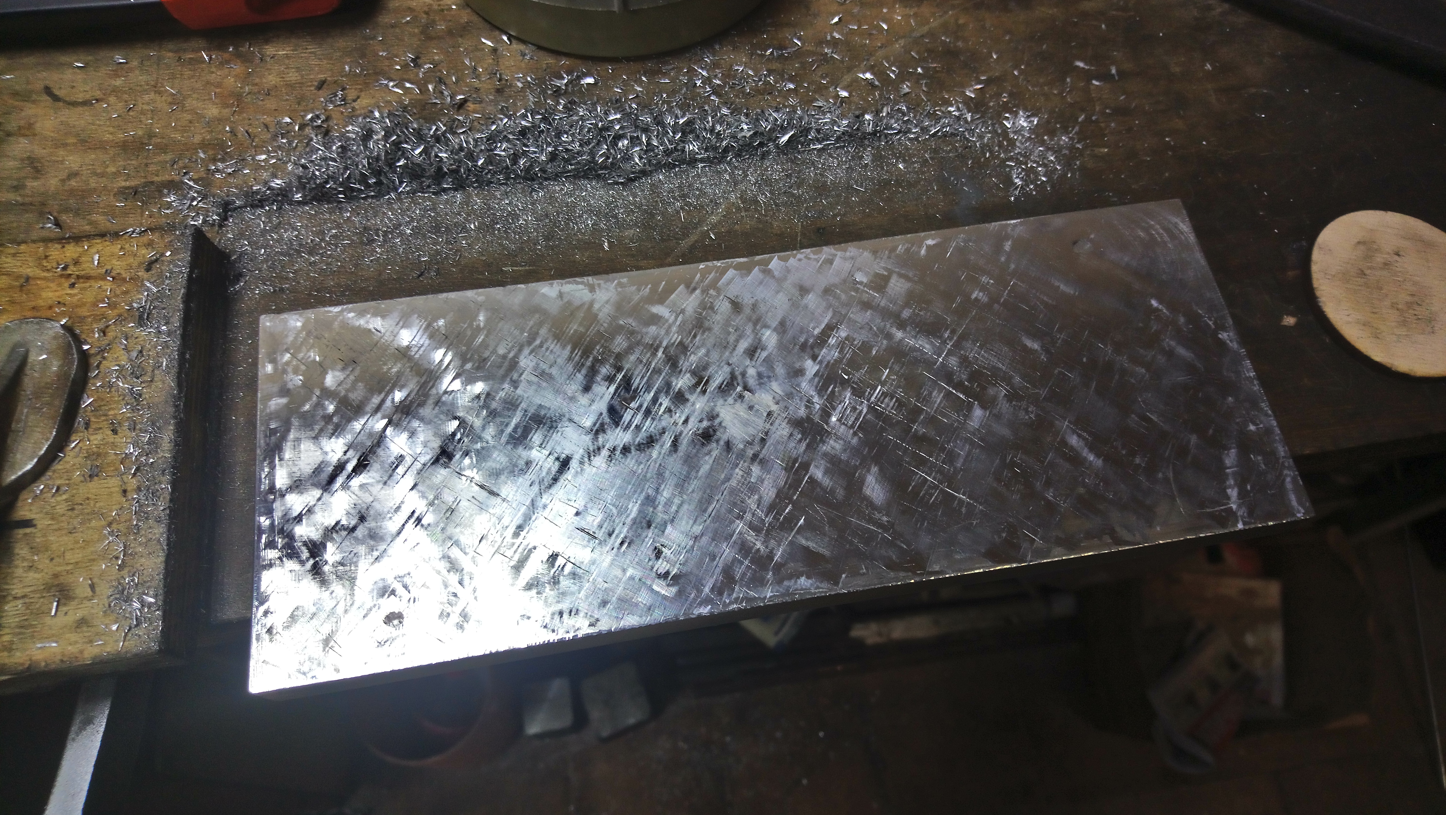

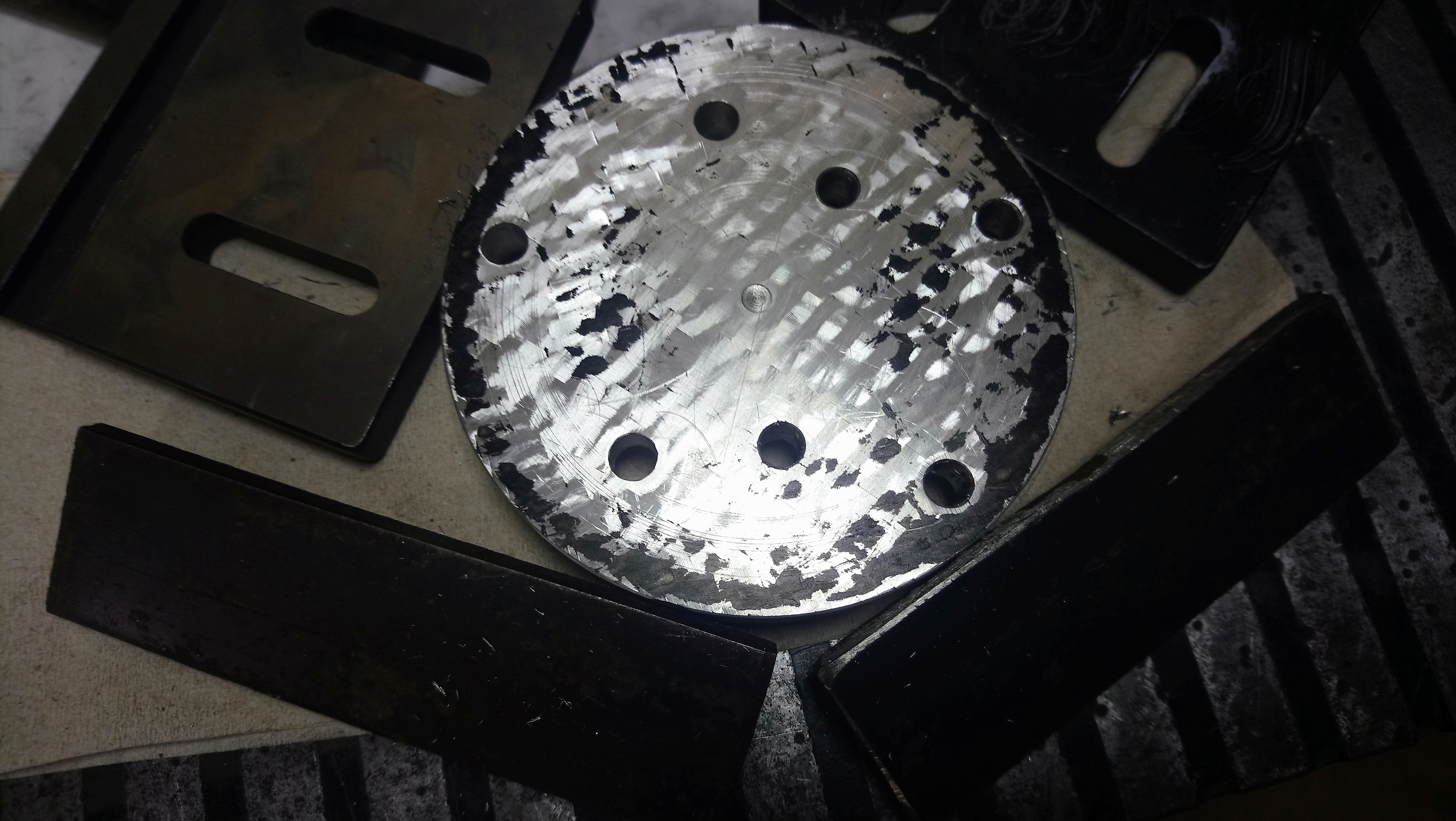

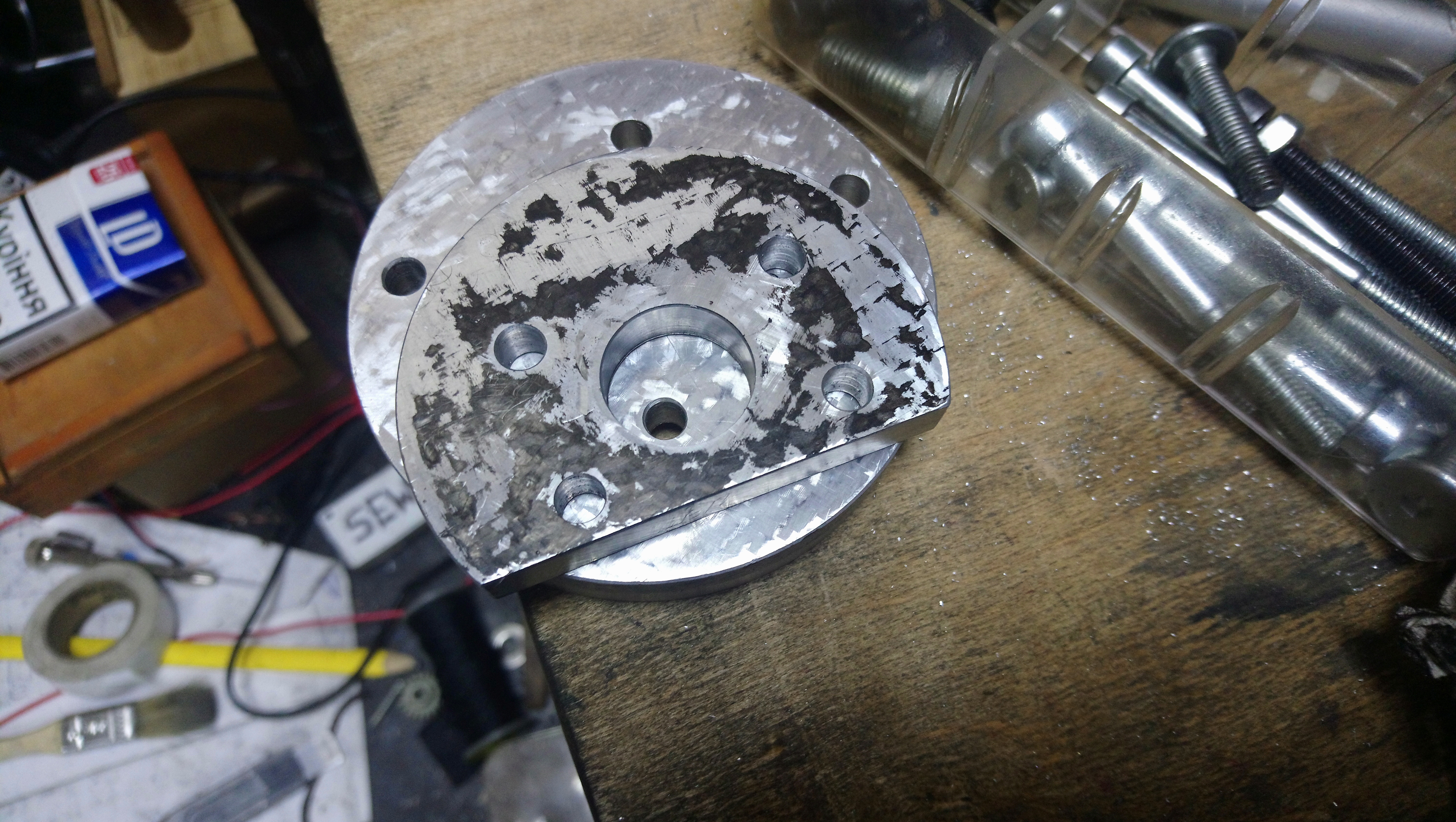

Следующий этап создания токарника отчасти был экспериментальным. Вместо того, чтобы дальше шабрить (тем самым еще и оттягивая долгожданный момент запуска), решил притереть опоры ШВП, что и сделал пользуясь угловой линейкой и самодельным притиром из АМГ. Эксперимент не просто получился удачным, но и оправдал все ожидания: параллельность оси и подошвы утрачены не были, а вот скорость работы - порадовала, как и рассчитывал.
Вот, что в итоге получилось:
Притир (для просмотра содержимого нажмите на ссылку)
DSC_1241.JPG (7514 просмотров) <a class='original' href='./download/file.php?id=157831&mode=view' target=_blank>Загрузить оригинал (7.11 МБ)</a>
DSC_1242.JPG (7514 просмотров) <a class='original' href='./download/file.php?id=157832&mode=view' target=_blank>Загрузить оригинал (6.6 МБ)</a>
DSC_1243.JPG (7514 просмотров) <a class='original' href='./download/file.php?id=157833&mode=view' target=_blank>Загрузить оригинал (5.94 МБ)</a>
пятно контакта и чистая опора, для примера (7514 просмотров) <a class='original' href='./download/file.php?id=157834&mode=view' target=_blank>Загрузить оригинал (5.89 МБ)</a>
DSC_1252.JPG (7514 просмотров) <a class='original' href='./download/file.php?id=157835&mode=view' target=_blank>Загрузить оригинал (6.21 МБ)</a>

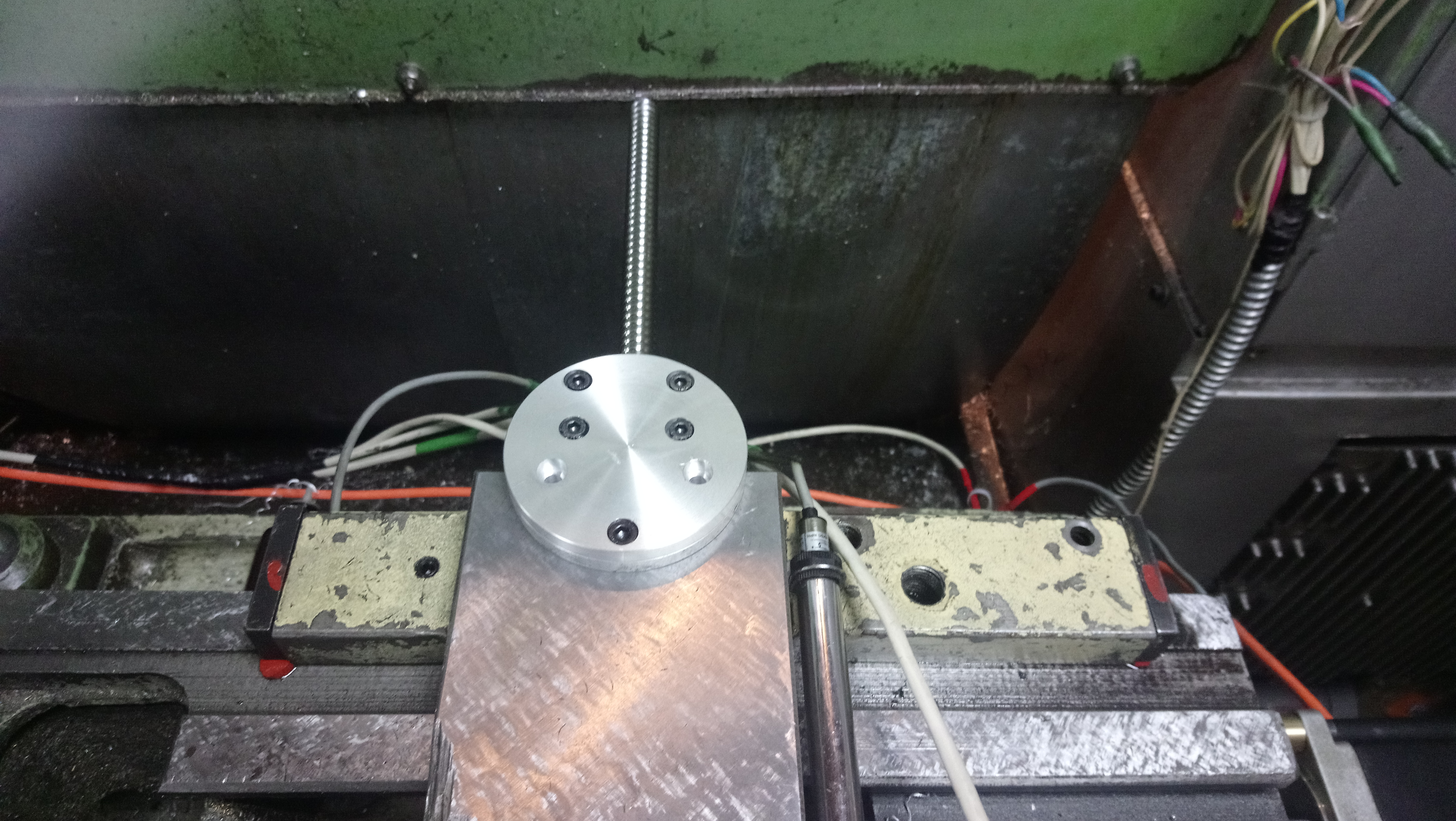

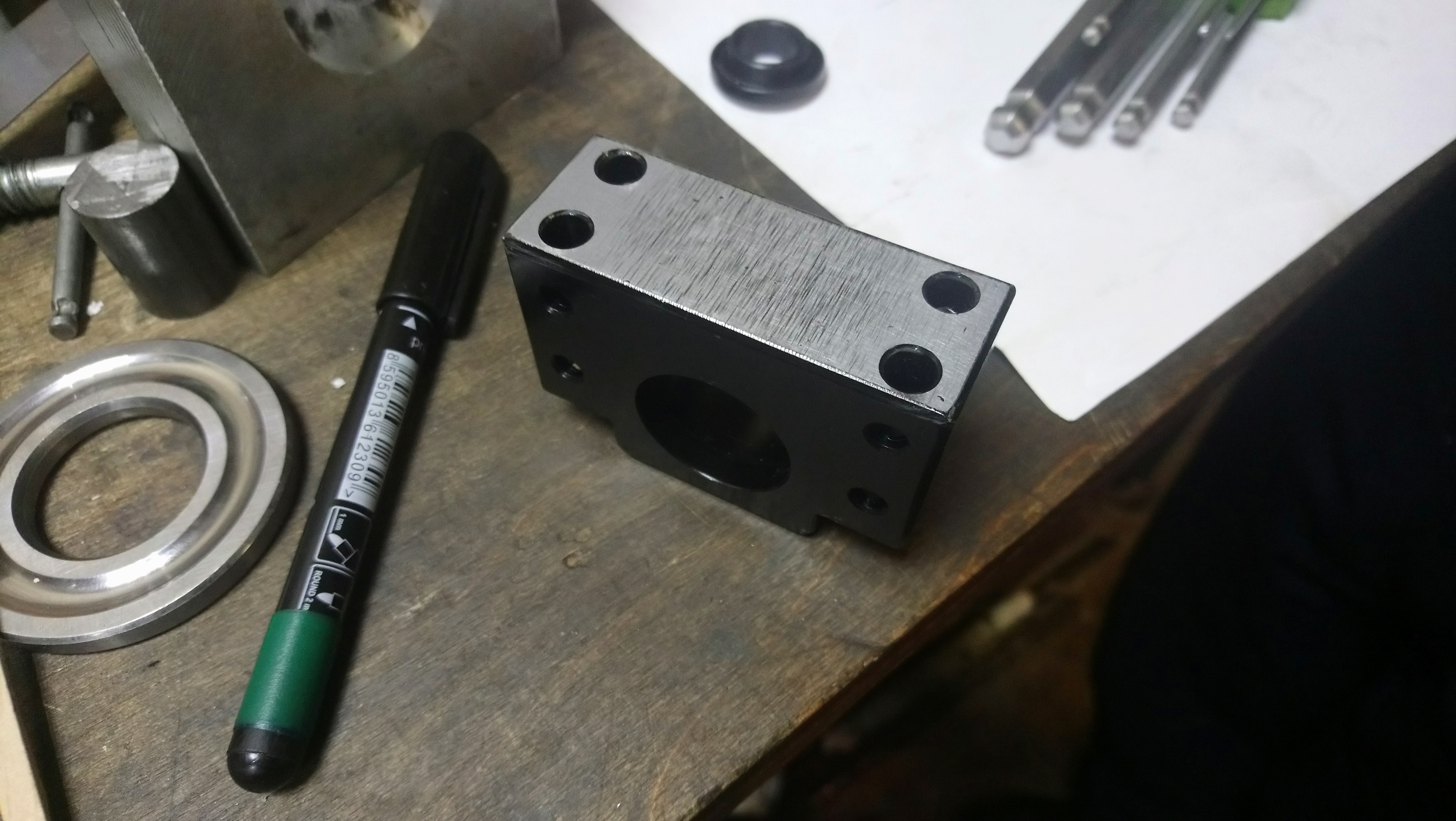

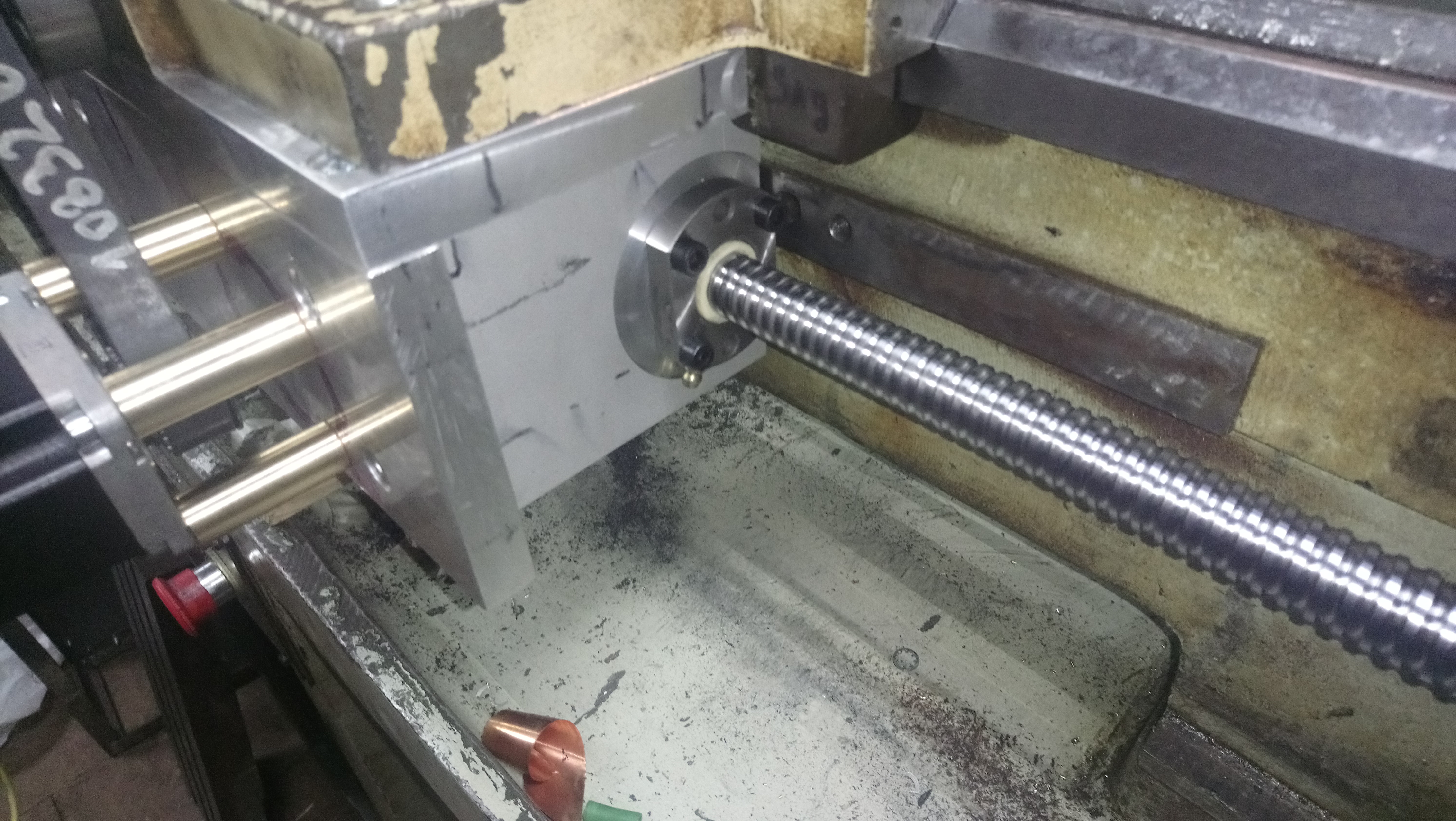

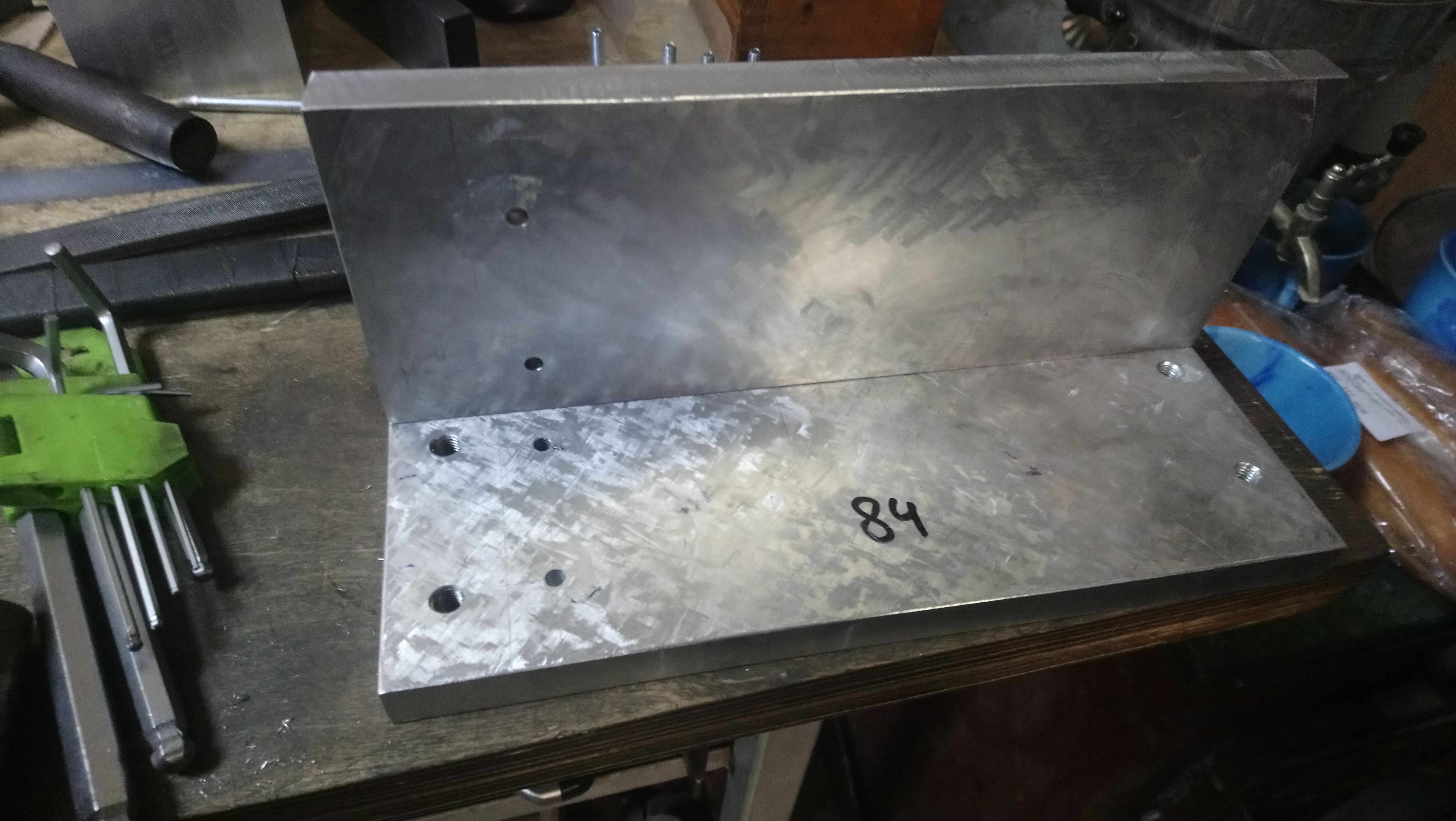

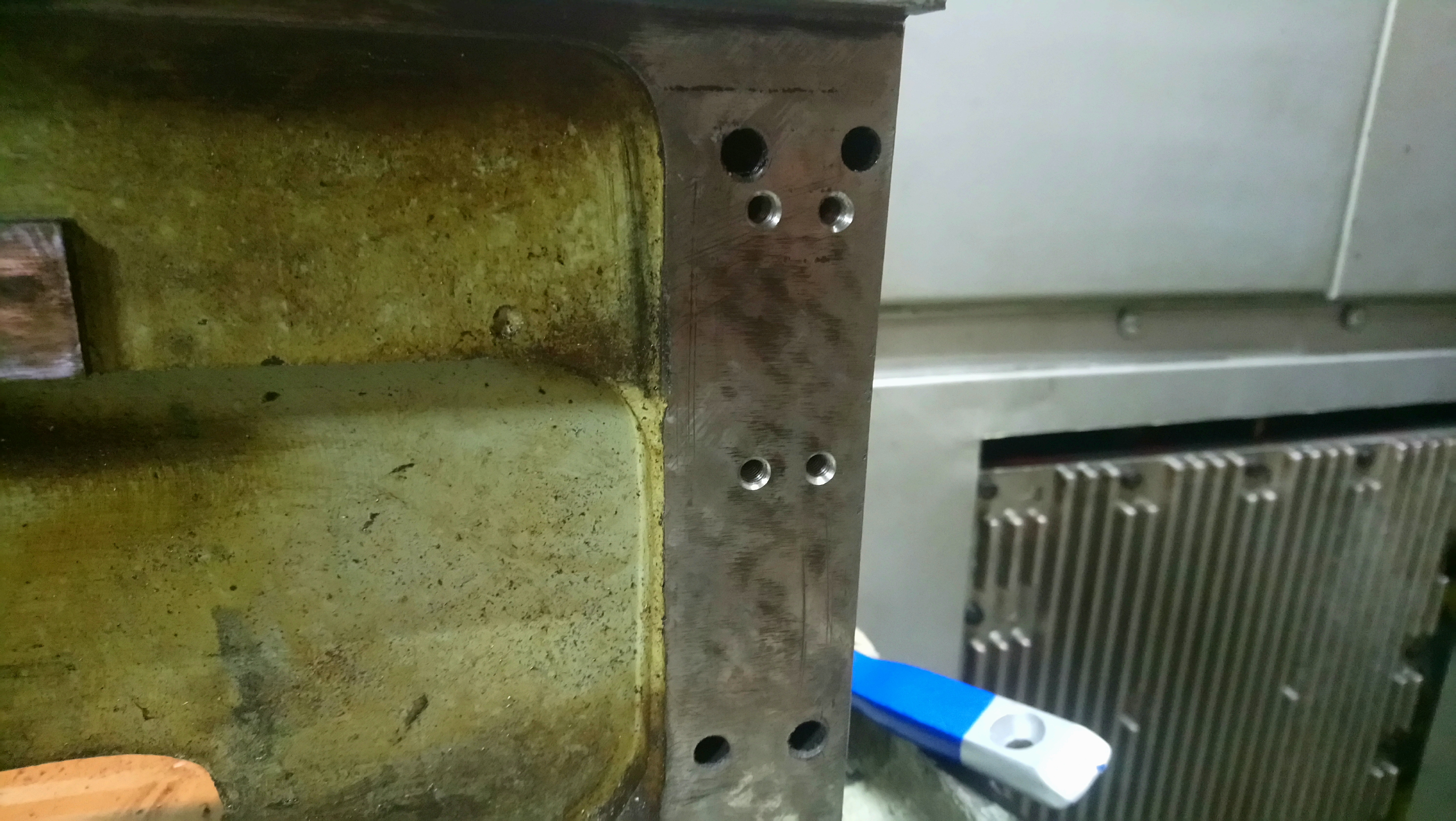

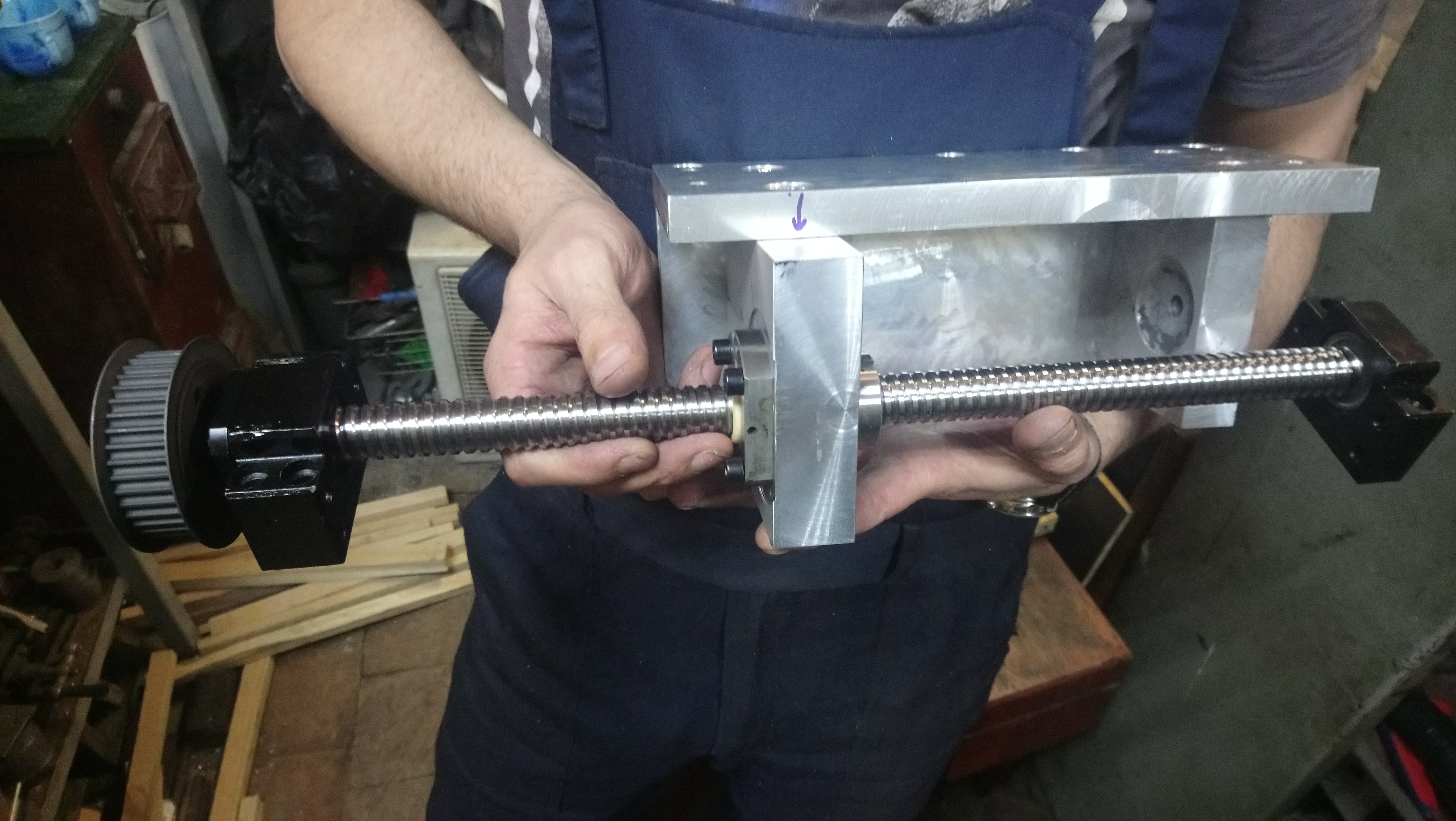

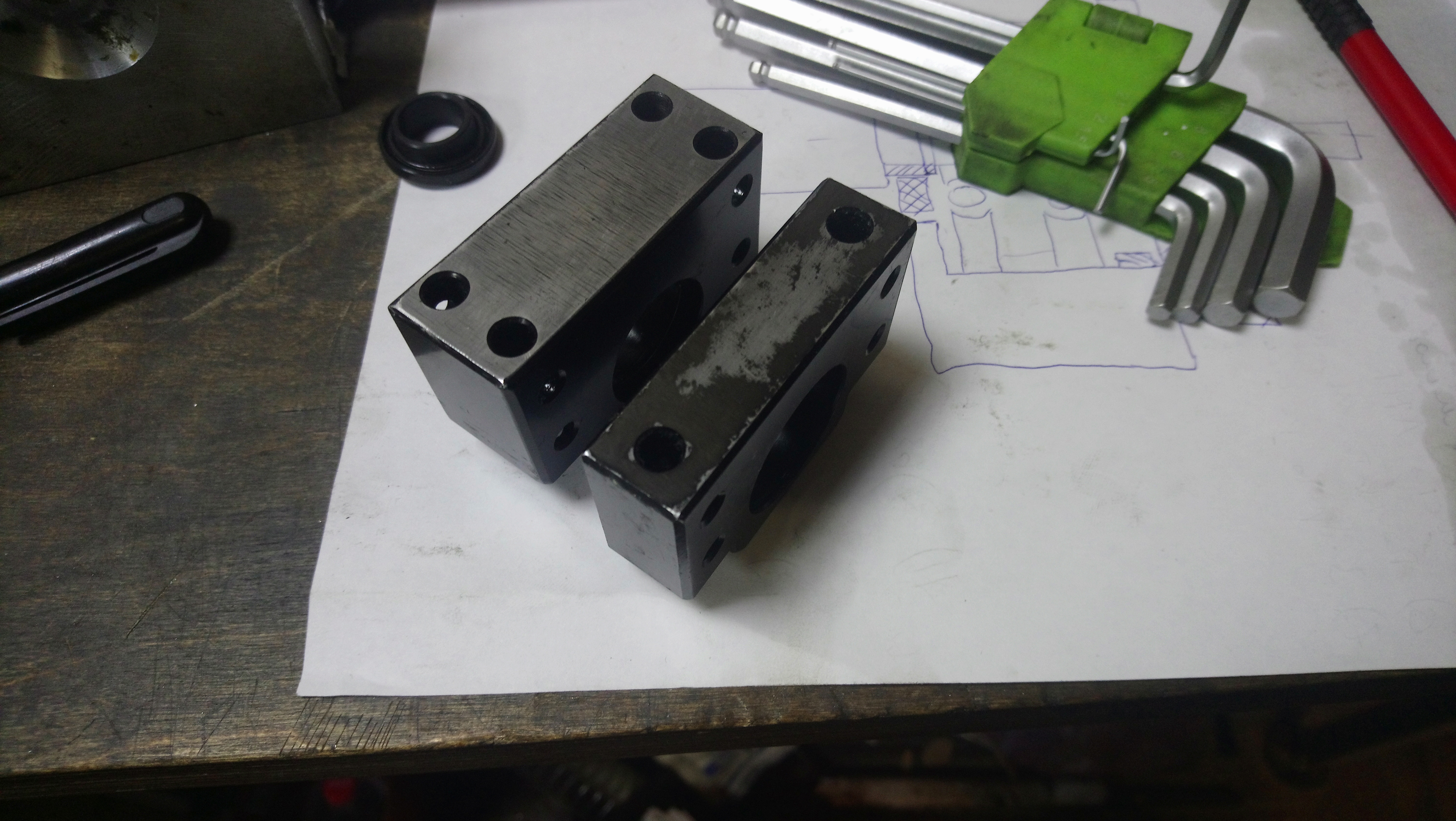

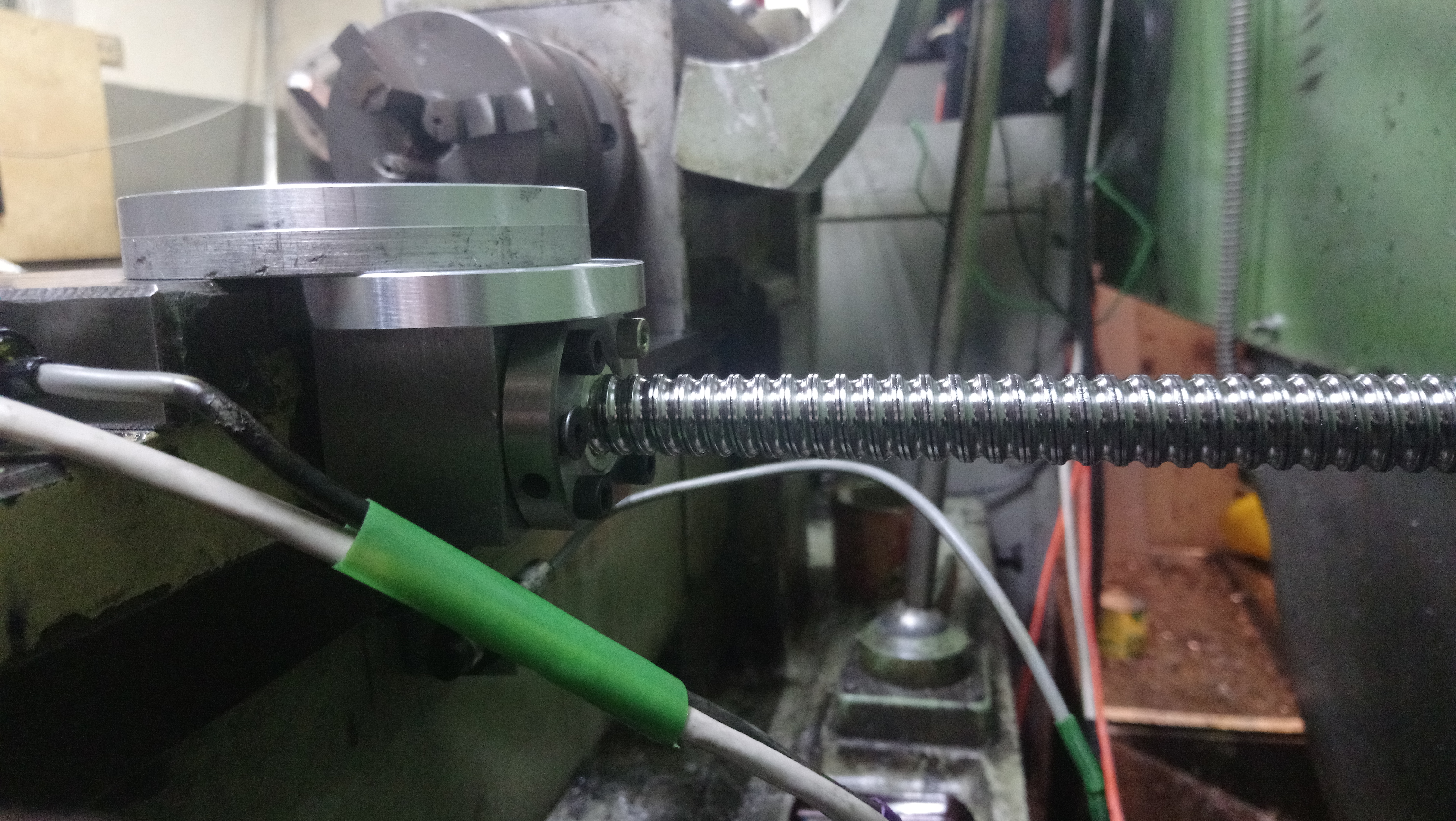

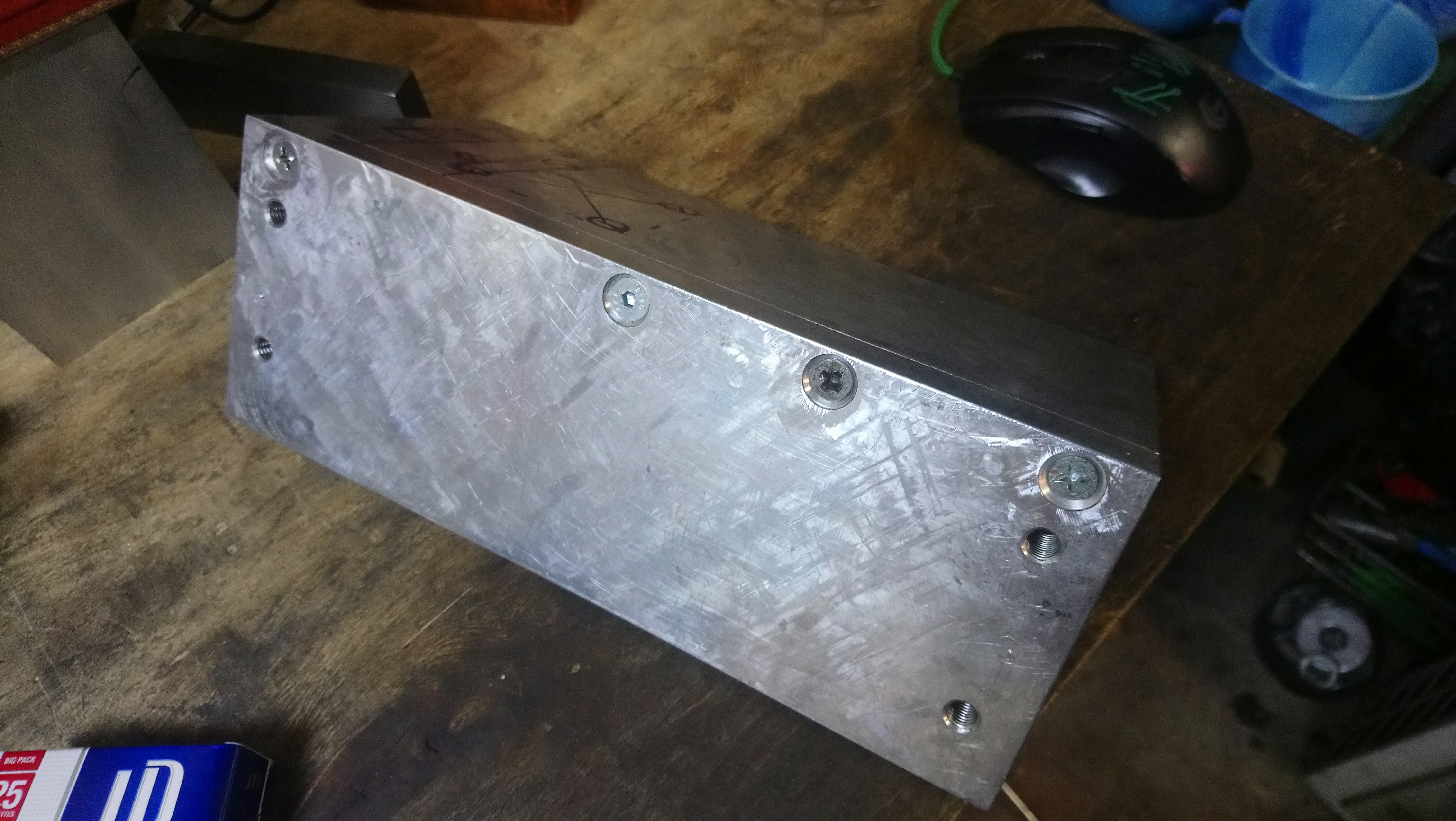

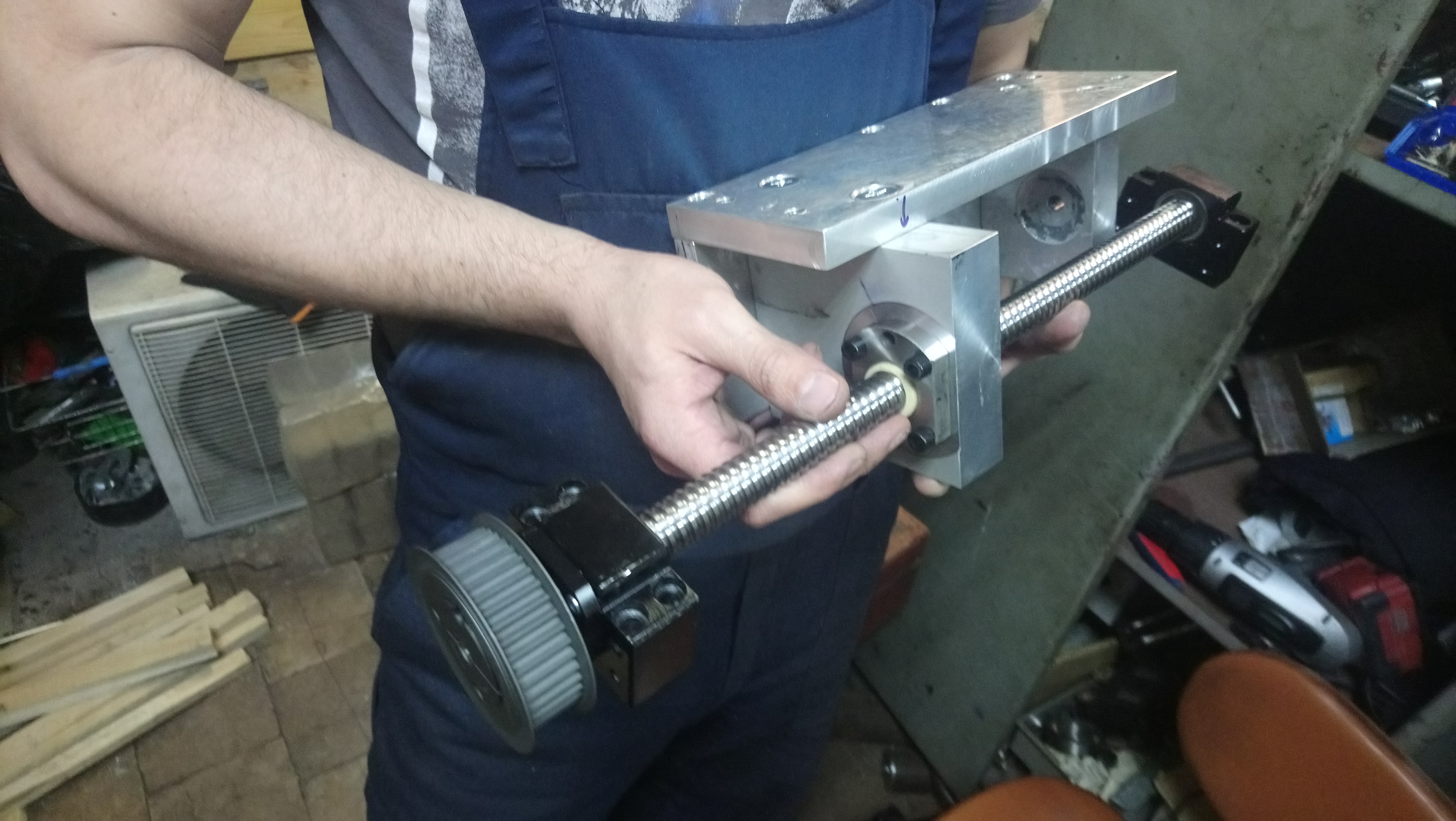

Далее начался процесс сборки "Лжефартука" со всего что было под рукой. Без помощи фрезерного оказалось очень не просто, но и тут нашлась лазейка - сверлилка, напильник и шабер. Как итог - все плиты подогнаны и имеют большое пятно контакта, а также параллельность и перпендикулярность. На токарном проточил посадку под гайку ШВП, относительно нее уже пришабрил опорную плоскость к плите.
Лжефартук (для просмотра содержимого нажмите на ссылку)
DSC_1257.JPG (7514 просмотров) <a class='original' href='./download/file.php?id=157836&mode=view' target=_blank>Загрузить оригинал (6.33 МБ)</a>
DSC_1265.JPG (7514 просмотров) <a class='original' href='./download/file.php?id=157837&mode=view' target=_blank>Загрузить оригинал (6.63 МБ)</a>
DSC_1266.JPG (7514 просмотров) <a class='original' href='./download/file.php?id=157838&mode=view' target=_blank>Загрузить оригинал (6.87 МБ)</a>
DSC_1273.JPG (7514 просмотров) <a class='original' href='./download/file.php?id=157839&mode=view' target=_blank>Загрузить оригинал (6.15 МБ)</a>
плита под гайку ШВП (7514 просмотров) <a class='original' href='./download/file.php?id=157840&mode=view' target=_blank>Загрузить оригинал (5.19 МБ)</a>
плита под гайку ШВП
DSC_1290.JPG (7514 просмотров) <a class='original' href='./download/file.php?id=157841&mode=view' target=_blank>Загрузить оригинал (6.44 МБ)</a>
DSC_1291.JPG (7514 просмотров) <a class='original' href='./download/file.php?id=157842&mode=view' target=_blank>Загрузить оригинал (6.74 МБ)</a>
Лжефартук на своем месте (7514 просмотров) <a class='original' href='./download/file.php?id=157843&mode=view' target=_blank>Загрузить оригинал (6.76 МБ)</a>
DSC_1312.JPG (7514 просмотров) <a class='original' href='./download/file.php?id=157844&mode=view' target=_blank>Загрузить оригинал (6.7 МБ)</a>
Монтажное место передней опоры ШВП (7514 просмотров) <a class='original' href='./download/file.php?id=157845&mode=view' target=_blank>Загрузить оригинал (5.6 МБ)</a>
Монтажное место задней опоры (7514 просмотров) <a class='original' href='./download/file.php?id=157846&mode=view' target=_blank>Загрузить оригинал (5.57 МБ)</a>

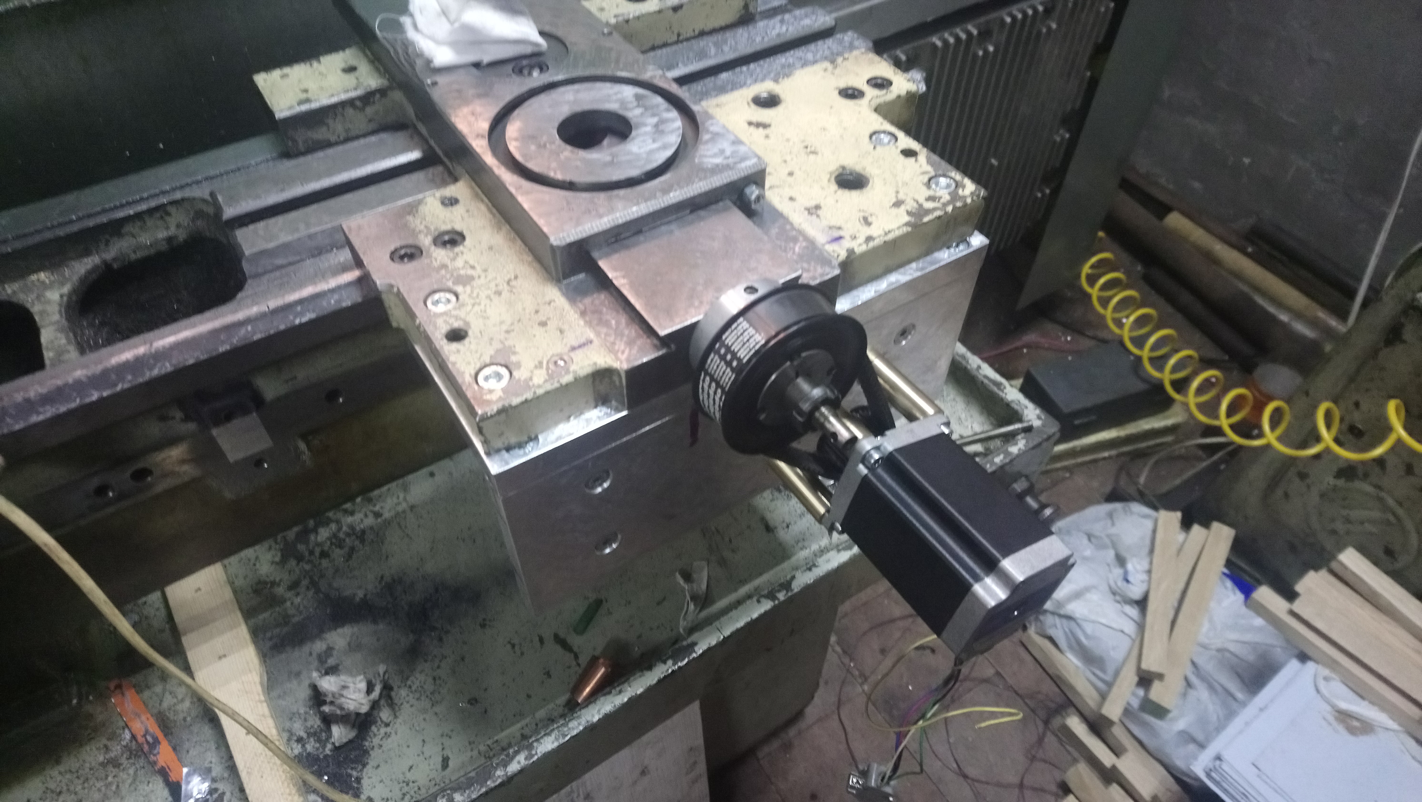

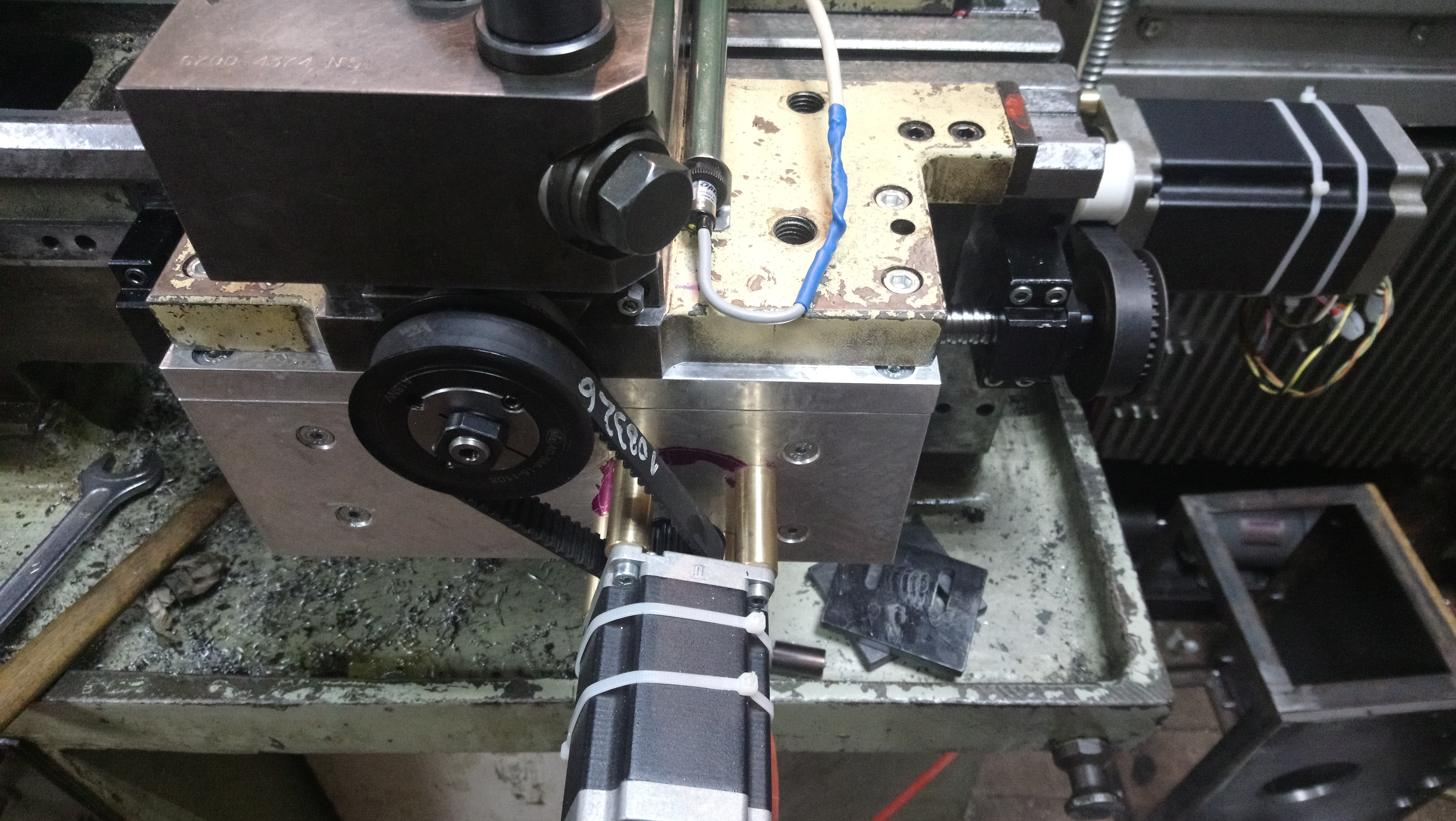

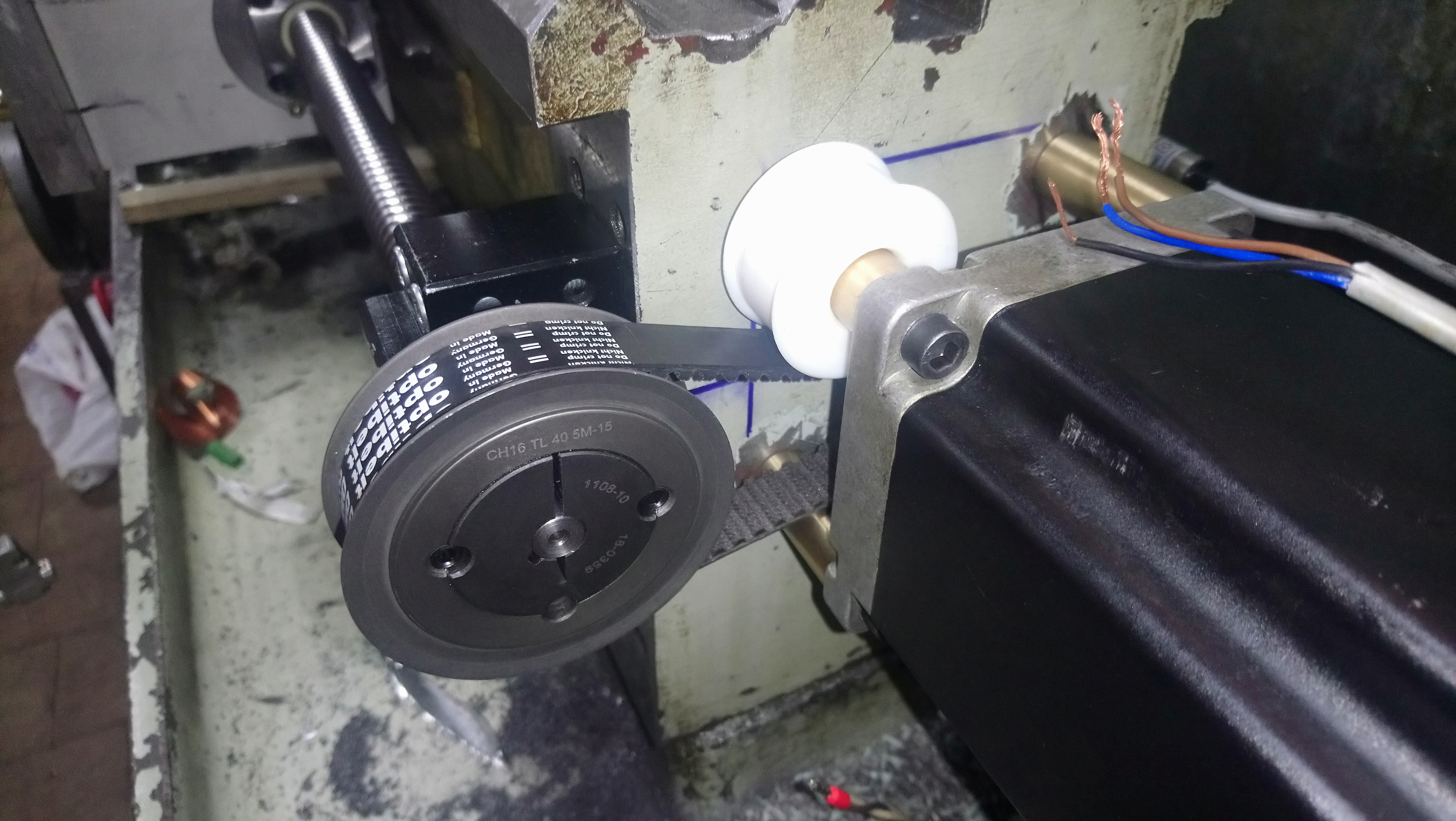

Мотор продольной с фторопластовым натяжителем (7514 просмотров) <a class='original' href='./download/file.php?id=157847&mode=view' target=_blank>Загрузить оригинал (7.05 МБ)</a>

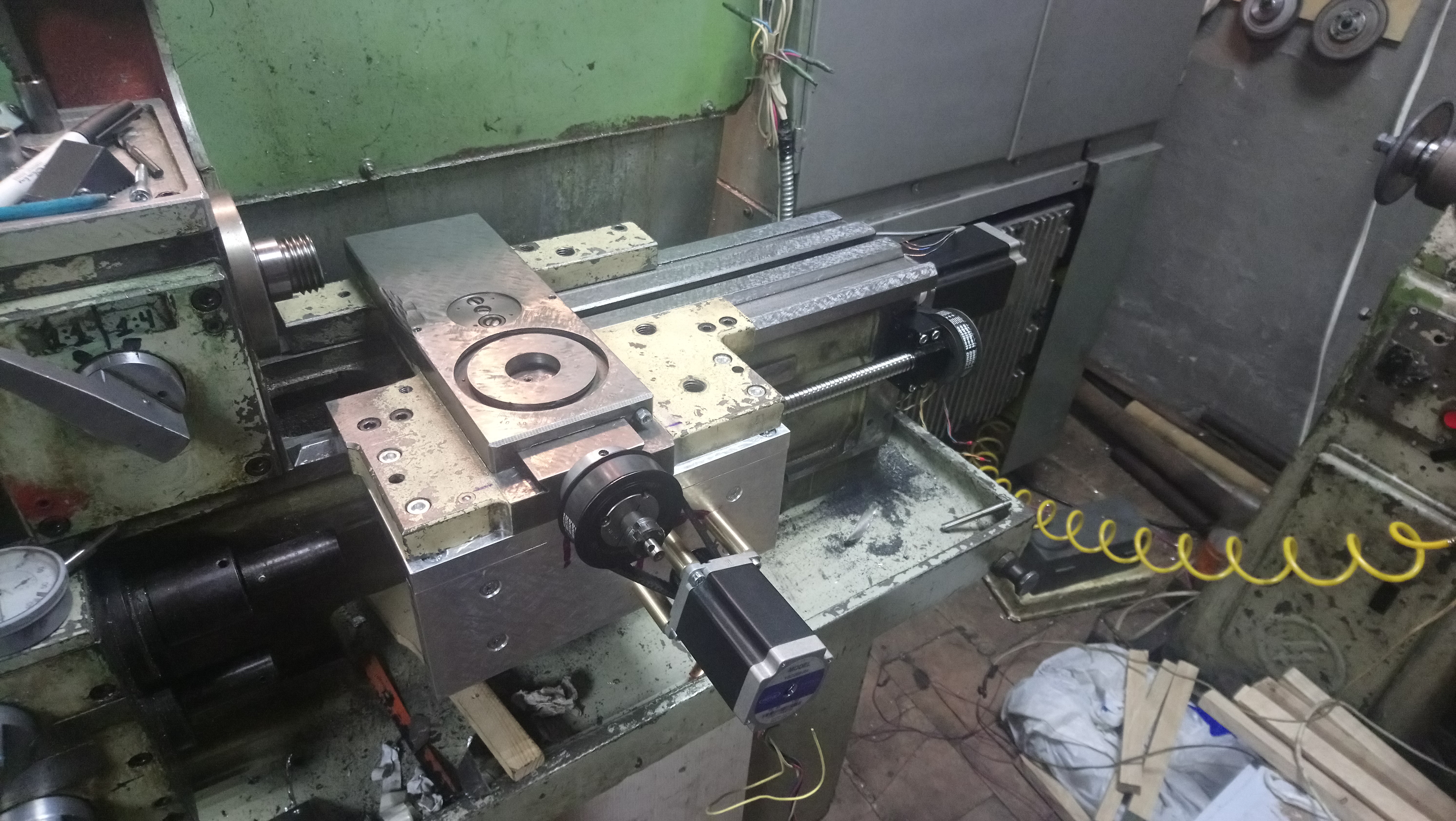

Общий вид (7514 просмотров) <a class='original' href='./download/file.php?id=157848&mode=view' target=_blank>Загрузить оригинал (7.24 МБ)</a>
Общий вид
Так ловим перпендикуляры =) (7514 просмотров) <a class='original' href='./download/file.php?id=157849&mode=view' target=_blank>Загрузить оригинал (7.56 МБ)</a>

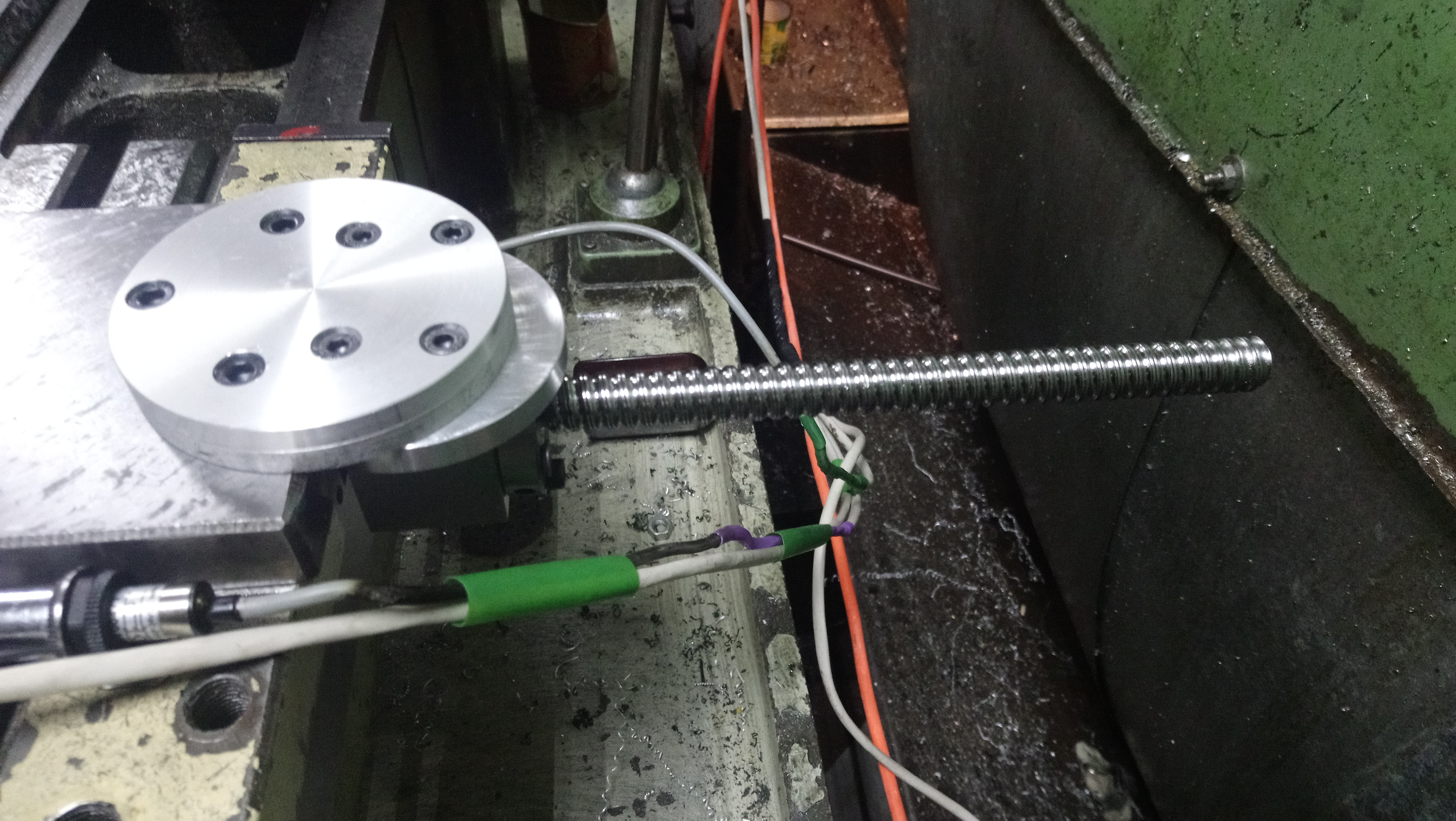

На счет используемых передач: ремни HTD5 15мм, редукция 1:2 на двух осях.

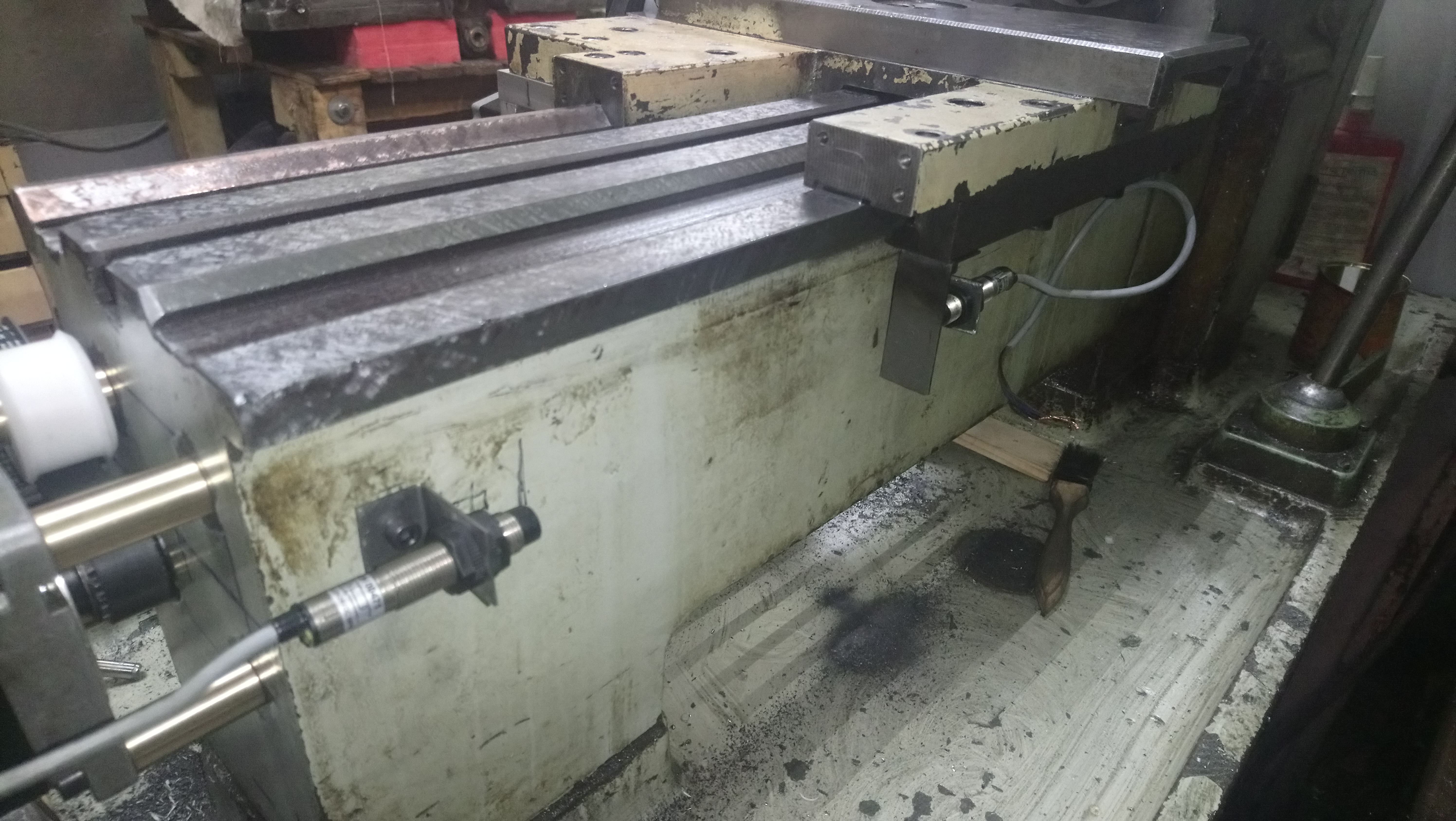

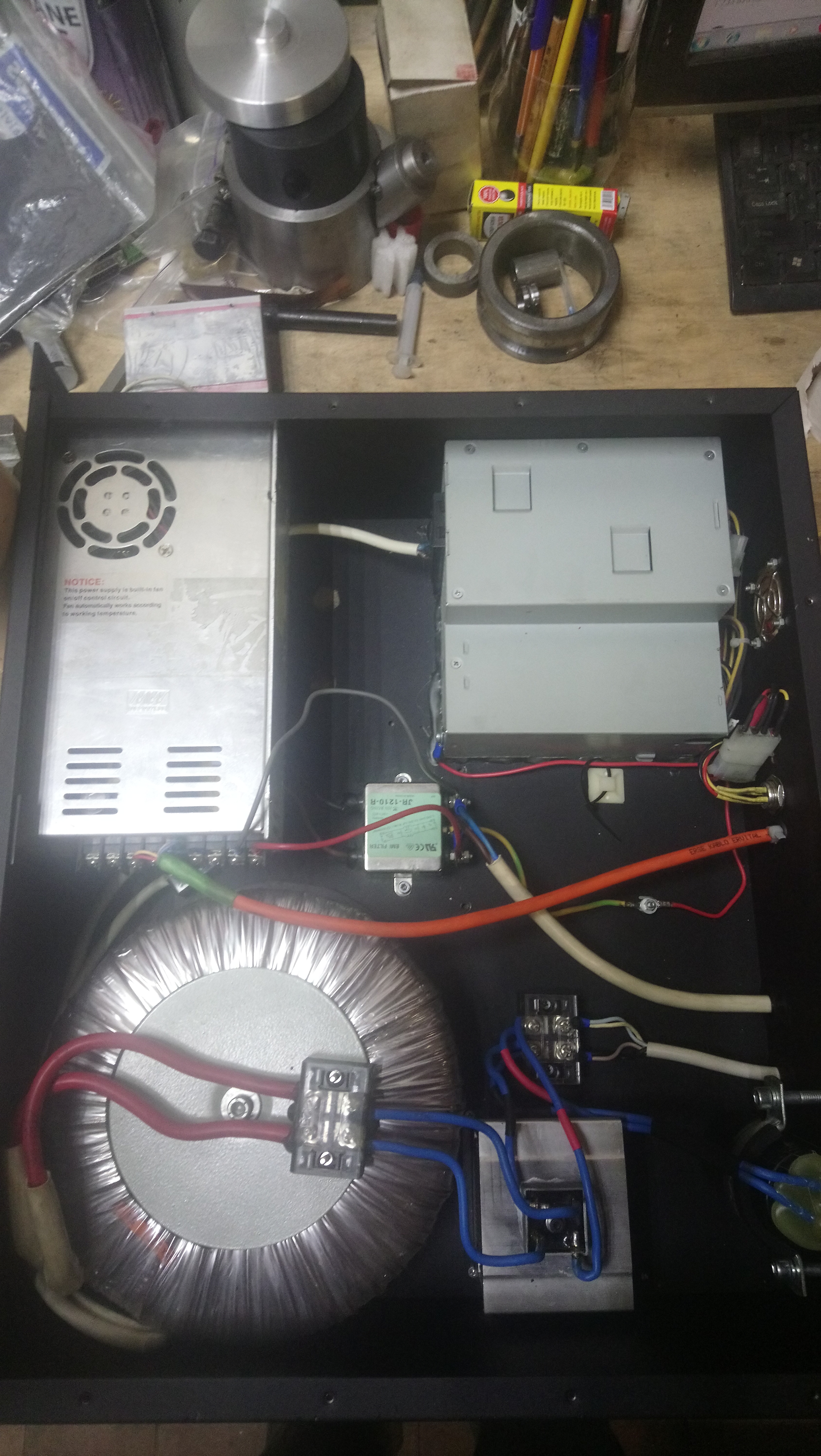

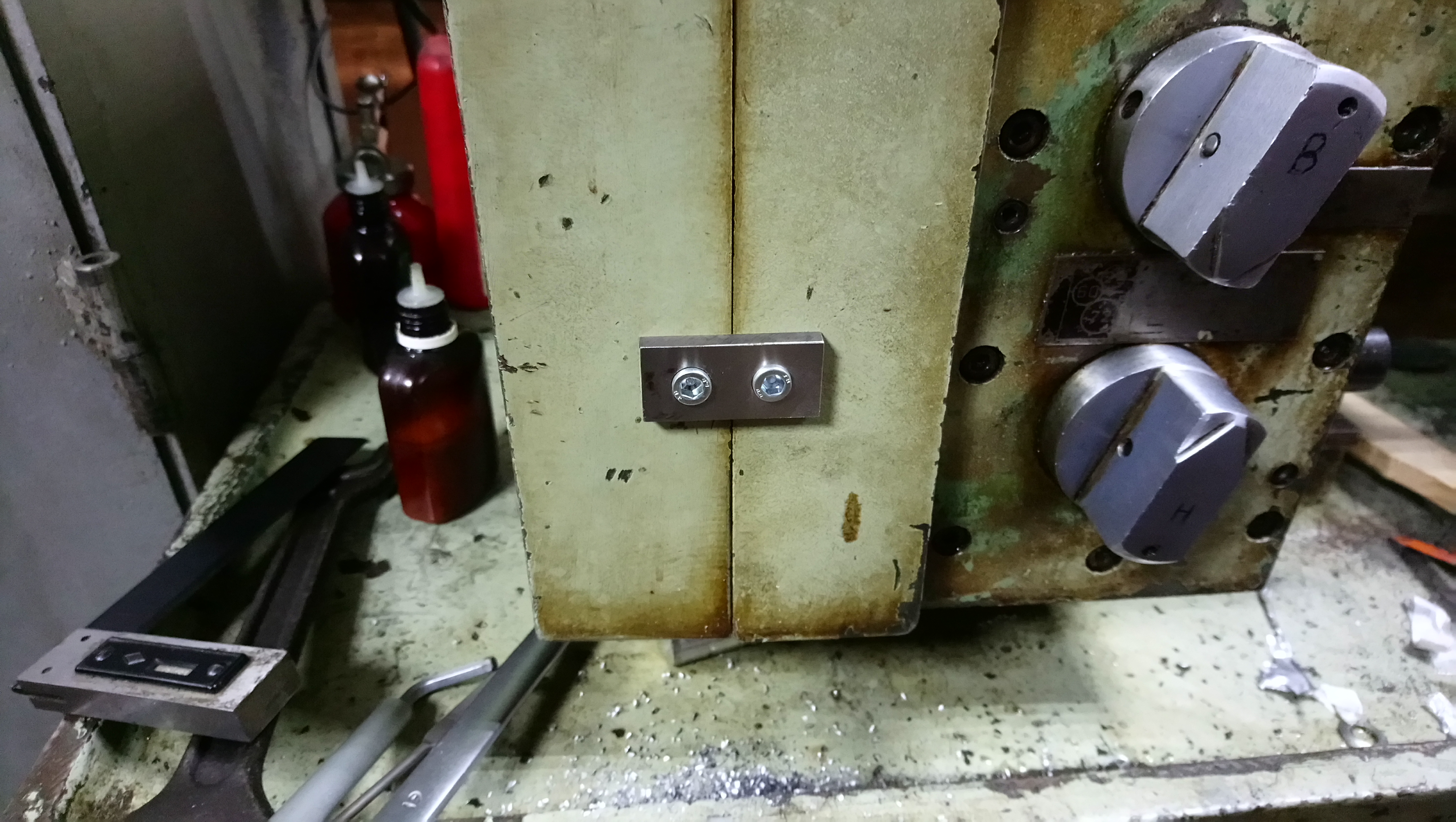

Установил лимиты продольной по ереванской технологии: Ну и начало сборки электроники:
Эл.коробки (для просмотра содержимого нажмите на ссылку)
Блоки питания на 72в,48в,20в,12в и 5в (7514 просмотров) <a class='original' href='./download/file.php?id=157851&mode=view' target=_blank>Загрузить оригинал (6.3 МБ)</a>

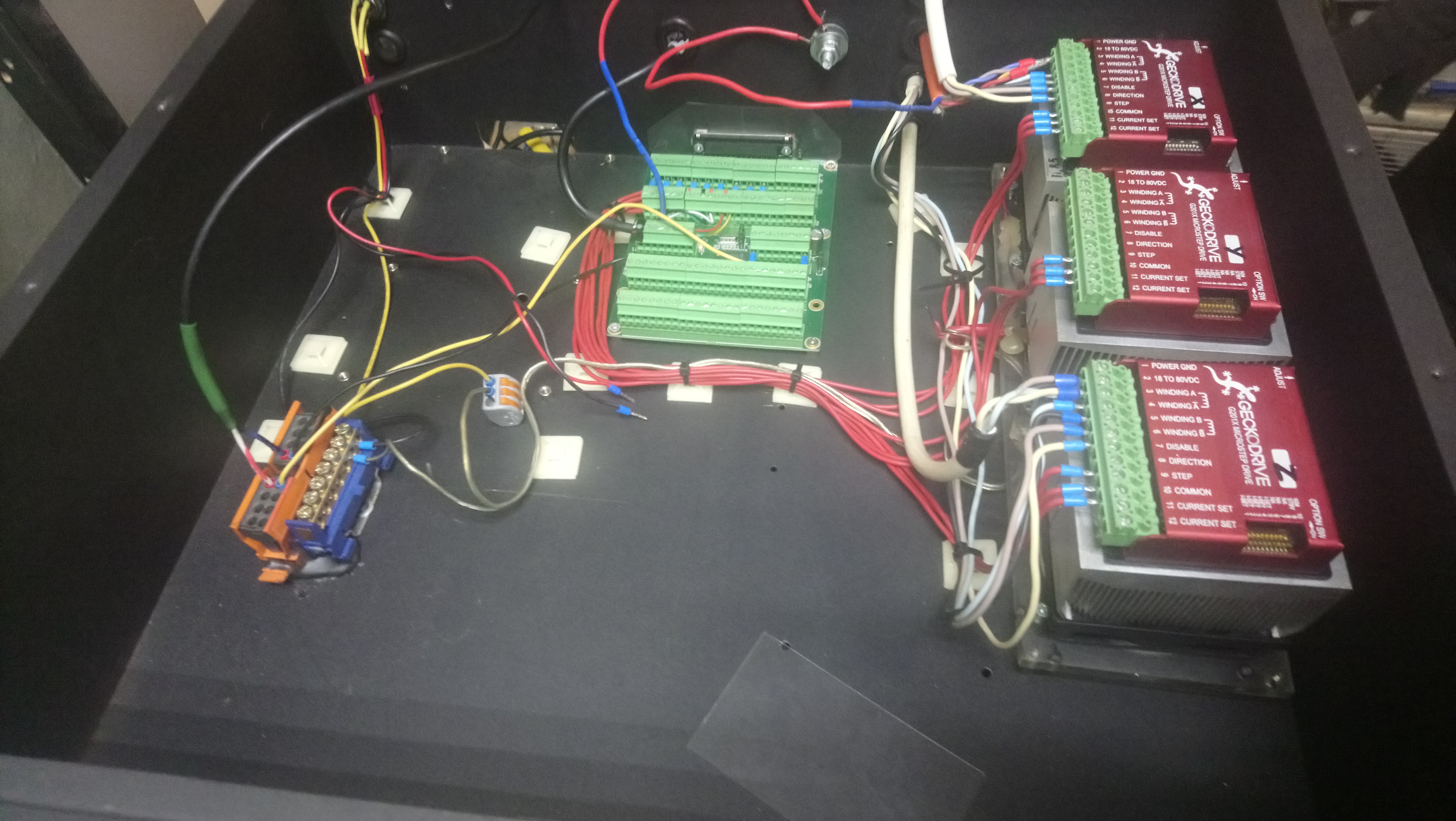

Mesa 7i76 и geckodrive 201 (7514 просмотров) <a class='original' href='./download/file.php?id=157852&mode=view' target=_blank>Загрузить оригинал (7.12 МБ)</a>

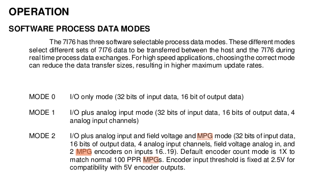

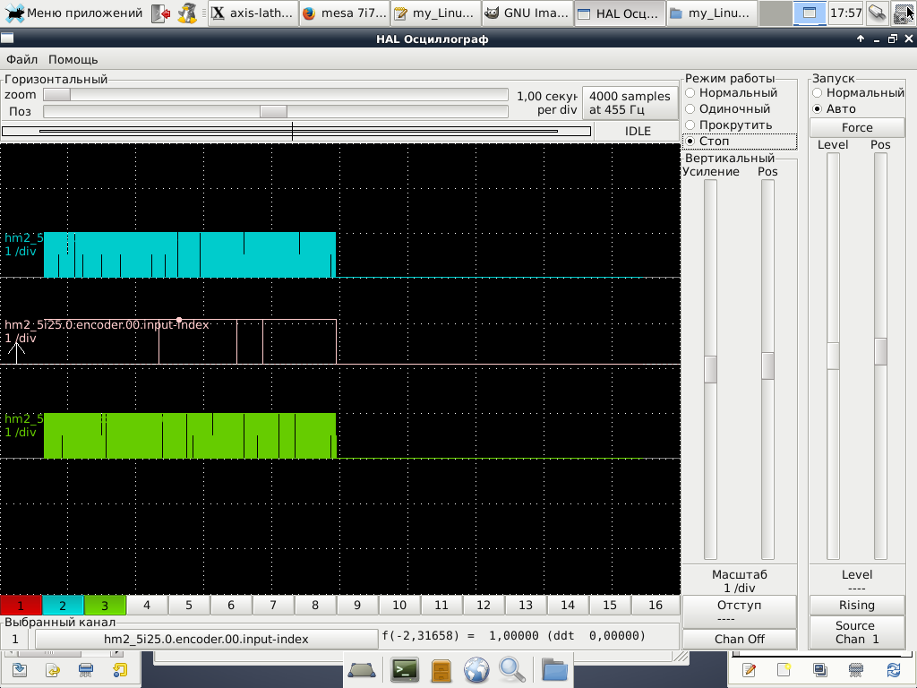

Прошу о помощи.
Начались проблемы, при запуске EMC выдает ошибку по поводу шпинделя.
Но если закоментировать
setp scale.spindle.gain 60
setp lowpass.spindle.gain 1.240000
Запускается. НО, что я выключаю хз =)
И как правильно прописать энкодер (360ppr A\B) ?
my_LinuxCNC_Lathe.ini
(3.15 КБ) 963 скачивания
my_LinuxCNC_Lathe.hal
(9.61 КБ) 956 скачиваний

Усталость от месяца без выходных дает о себе знать, забыл лог ошибки выложить =)
Debug file information:
./my_LinuxCNC_Lathe.hal:217: parameter or pin 'scale.spindle.gain' not found

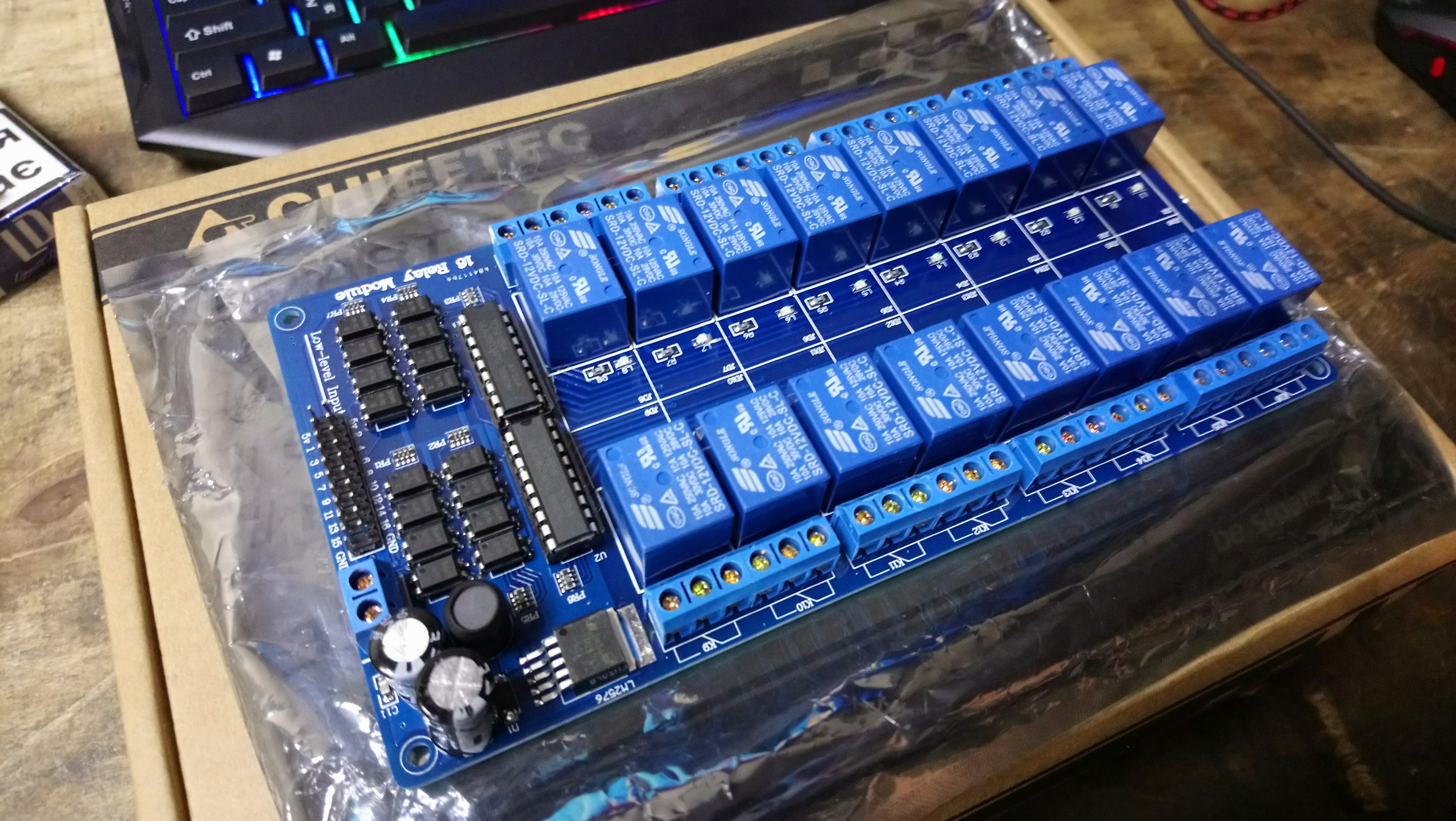

Для управления станком на выходы 7i76 буду подключать релейный модуль:
16ти канальный модуль реле с питанием 12в и опторазвязкой. (7426 просмотров) <a class='original' href='./download/file.php?id=157964&mode=view' target=_blank>Загрузить оригинал (7.79 МБ)</a>
Но есть загвоздка - на этой плате общий минус, а на 7и76 плюс. Придется ставить инвертор сигнала. Еще, правда, не придумал какой.
Сама плата вроде не плоха, я такую поставил на КПП для управления эл.муфтами большого токарника, 4 месяца работает отлично, ежедневно.

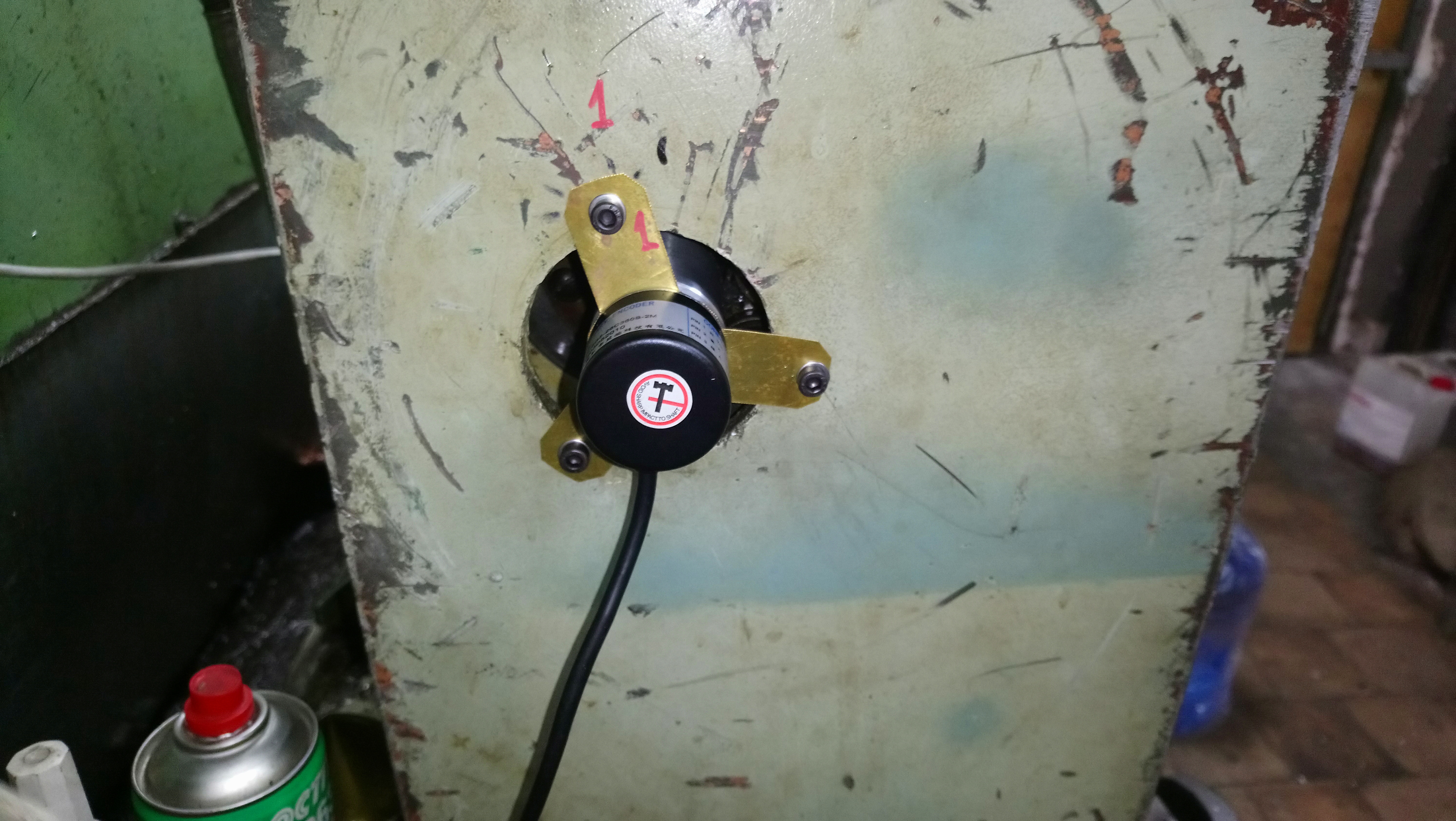

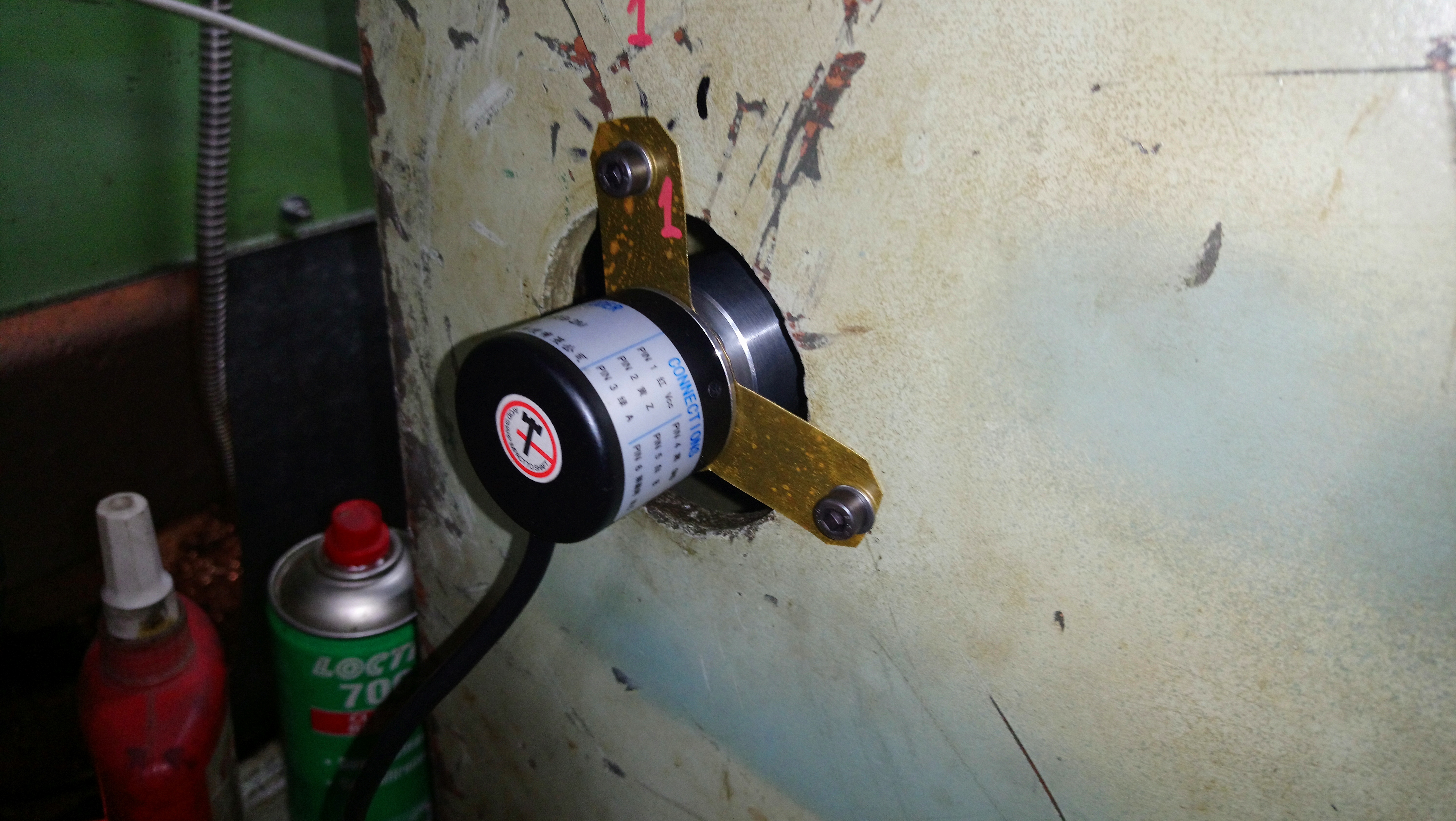

Энкодер установлен по секретной технологии украденной у ереванских слесарей. Чашка, которая с одной стороны накручивается на шпиндель (резьба гаек натяга подшипников), а другой стороны отверстие Ф6 с установочным винтом. Сам энкодер к корпусу прикреплен 0.2мм бронзовой пластиной которая принимает все неточности установки на себя, выполняя роль гибкой муфты. Закрепил эффективность данной установки фиксацией крышки гитары.
Длинные прутки обрабатывать не планирую =)

С ошибкой разобрался благодаря теме http://www.cnc-club.ru/forum/viewtopic.php?f=15&t=10347
Новая проблема - не работает g1, а так же когда пишу в MDI g33 мне выдаёт ошибку мол шпиндель не крутится =(

wick3 писал(а):Для управления станком на выходы 7i76 буду подключать релейный модуль:
На выходы 7i76 можно сразу промежуточные реле (которые на DIN-рейку ставятся) цеплять без всяких развязок и т.п.
wick3 писал(а):Но есть загвоздка - на этой плате общий минус, а на 7и76 плюс. Придется ставить инвертор сигнала. Еще, правда, не придумал какой.
Не нужен никакой инвертор.
wick3
Сообщения: 236
Зарегистрирован: 24 июл 2011, 02:01
Репутация: 29
Re: 16у03п ЧПУ для цветмета
Сообщение wick3 »
Собираю из того что есть. :monkey:
Расскажите как на месе 7и76 :controller: поменять полярность сигнала.
Умом и кувалдой
Сообщения: 21923
На 7i76 никак, но можно поменять в HAL.
В данном случае ничего менять не надо, ибо при
wick3 писал(а):на этой плате общий минус, а на 7и76 плюс.
они замечательно согласуются.

Разобрался почему не работал g1, просто сделал кнопку SPINDLE-AT-SPEED.
Чем плох для токарного энкодер без индексной метки? Какая точность нужна для неё? Можно ли использовать датчик холла или оптопару принтера(инфрокрасную) и диск с прорезью 0.18мм?
Умом и кувалдой
Сообщения: 5414
Для токарного ГДЕ ?? на осях ? это выльется в невозможность хомиться по индексной метке... если это необходимо...
На шпинделе ? то выльется в то, что система не будет знать где расположено "начало оборота". и как следствие не будет синхронизации при нарезании резьб.
точность оптического датчика в любом случае будет выше чем необходимые вам значения....
Насчет холла ничего не скажу, а оптический датчик вполне пойдет. но это +1 устройство....

Очередной вопрос - можно каким то волшебным образом к 5i25 прикрутить второй энкодер без покупки дополнительной дочерней карты :controller: ?
Пульт очень хочется как-то прикрутить :relsa: .
Умом и кувалдой

Ткните, пожалуйста, носом как это реализовать. Я похожих тем найти не смог.

Сообщение rage »
wick3 писал(а):Заказал энкодер с нульметкой, ждемс .
Какой?

wick3 писал(а):Пульт очень хочется как-то прикрутить .
Тогда лушче всего взять 7i73 - туда и энкодер и клавиатуру и экран прикрутить можно.
Хотя, MPG штурвал можно подключить напрямую к 7i76
Снимок экрана от 2019-03-04 12-11-10.png (7163 просмотра) <a class='original' href='./download/file.php?id=158359&mode=view' target=_blank>Загрузить оригинал (40.61 КБ)</a>
Сообщения: 21923
wick3 писал(а):Ткните, пожалуйста, носом как это реализовать. Я похожих тем найти не смог.
Похожая тема где-то была - просто используете соотв. входы разъёма для второй 7i76.
Но для штурвала логичнее воспользоваться "mode 2".

wick3
Сообщения: 236
Репутация: 29
Сообщение wick3 »
rage писал(а):
Какой?
Почти omron, на 1000ppr, npn, abz. Повезло - стал на старое крепление.
После установки энкодера все заработало.
Ник, хочу медальку =) :pssdoff: :freak: !
https://youtu.be/vua0FAUA55E
Ну и видео замеров по скалке 100мм:
https://youtu.be/0dbmfZes9b8
https://youtu.be/4QMwgIcsvQw
Теперь буду курить, по вашим напутствиям, установку пульта и фьючерса.

Приветствую.
Не понравилось точить на изношенном трап винте поперечки, заменил на швп 1605 L600. Так как условие быстрота решения и минимум изменений в станке, пришлось поступить нагло. Пара блинов, немного измерений и три новых отверстия в салазках решили проблему установки ШВП. Ну и шаберком помахал на сопрягаемых плоскостях.
DSC_1345.JPG (6929 просмотров) <a class='original' href='./download/file.php?id=159434&mode=view' target=_blank>Загрузить оригинал (5.98 МБ)</a>
DSC_1346.JPG (6929 просмотров) <a class='original' href='./download/file.php?id=159435&mode=view' target=_blank>Загрузить оригинал (5.69 МБ)</a>
DSC_1347.JPG (6929 просмотров) <a class='original' href='./download/file.php?id=159436&mode=view' target=_blank>Загрузить оригинал (6.99 МБ)</a>
DSC_1351.JPG (6929 просмотров) <a class='original' href='./download/file.php?id=159437&mode=view' target=_blank>Загрузить оригинал (6.9 МБ)</a>
IMG-955cec83d64ec05d6b1ccc8cf1a34c8a-V.jpg (6929 просмотров) <a class='original' href='./download/file.php?id=159438&mode=view' target=_blank>Загрузить оригинал (6.28 МБ)</a>
IMG-339a5fbd5dc5cf691023e707f4b44f2c-V.jpg (6929 просмотров) <a class='original' href='./download/file.php?id=159439&mode=view' target=_blank>Загрузить оригинал (6.37 МБ)</a>
IMG-515c234c9dd8a4a774fc2881f8b4a3da-V.jpg (6929 просмотров) <a class='original' href='./download/file.php?id=159440&mode=view' target=_blank>Загрузить оригинал (6.81 МБ)</a>
IMG-84d56ae3900688b91a6ba92e297a92b9-V.jpg (6929 просмотров) <a class='original' href='./download/file.php?id=159441&mode=view' target=_blank>Загрузить оригинал (6.57 МБ)</a>
Лимиты поперечки - трубка не магнитной нержи + стальной шарик + два индуктивных концевика и магнит на салазках = герметично, быстро, работает. :freak:
Умом и кувалдой
