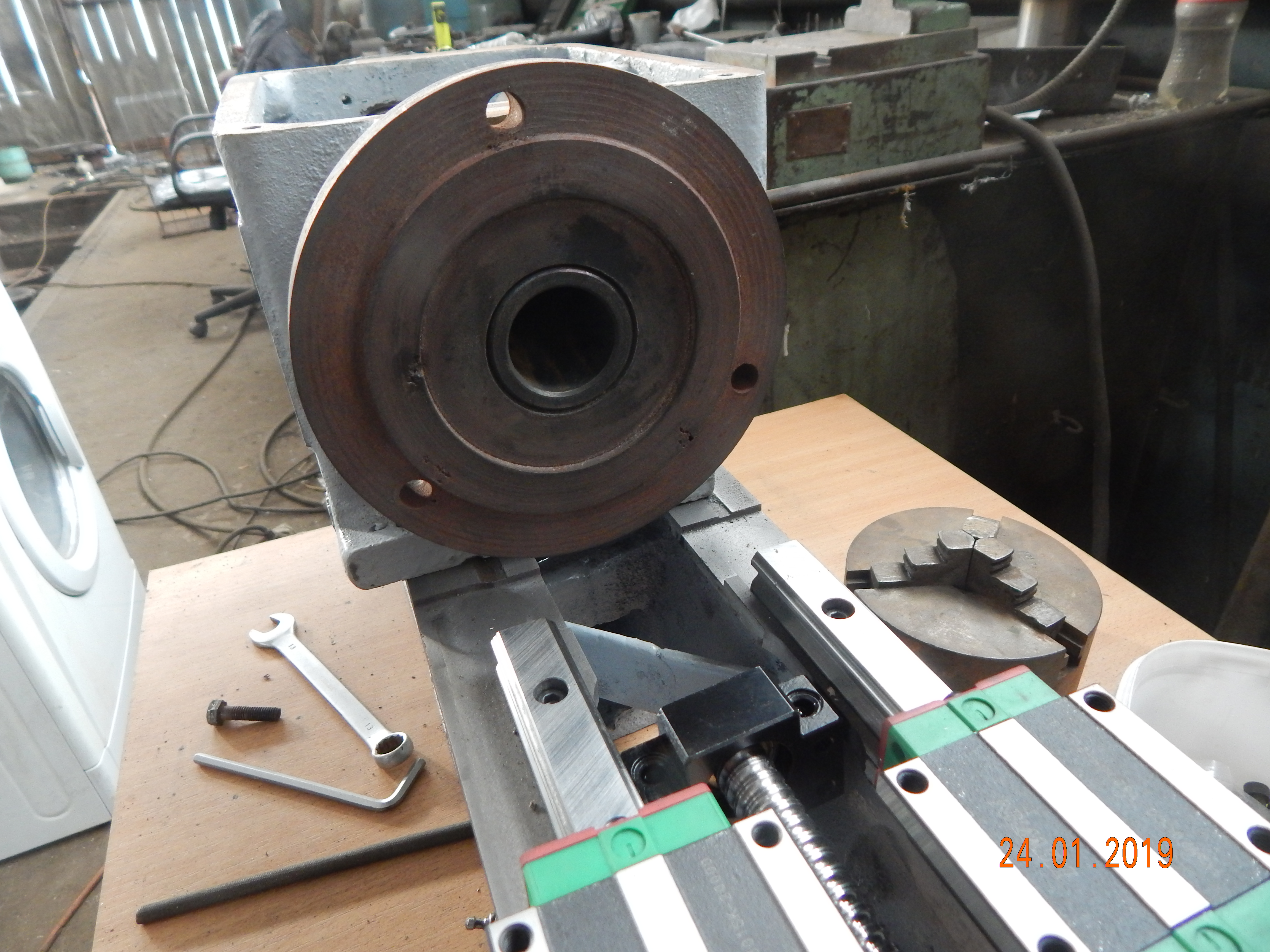

Здравствуйте. Собственно лёд тронулся. Фрезернул станину и дела пошли.
Будет токарник по металлам. В основном буду точить цветной, однако и чернуха с нержёй, не останутся без внимания.
Станок строю под свой новый проект, в котором без ЧПУ ни как.
Моторы будут LEADSHINE IES-2320
Стойка скорее всего CNC 990 TDb. Надо обсуждать, какие ещё есть варианты.

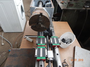

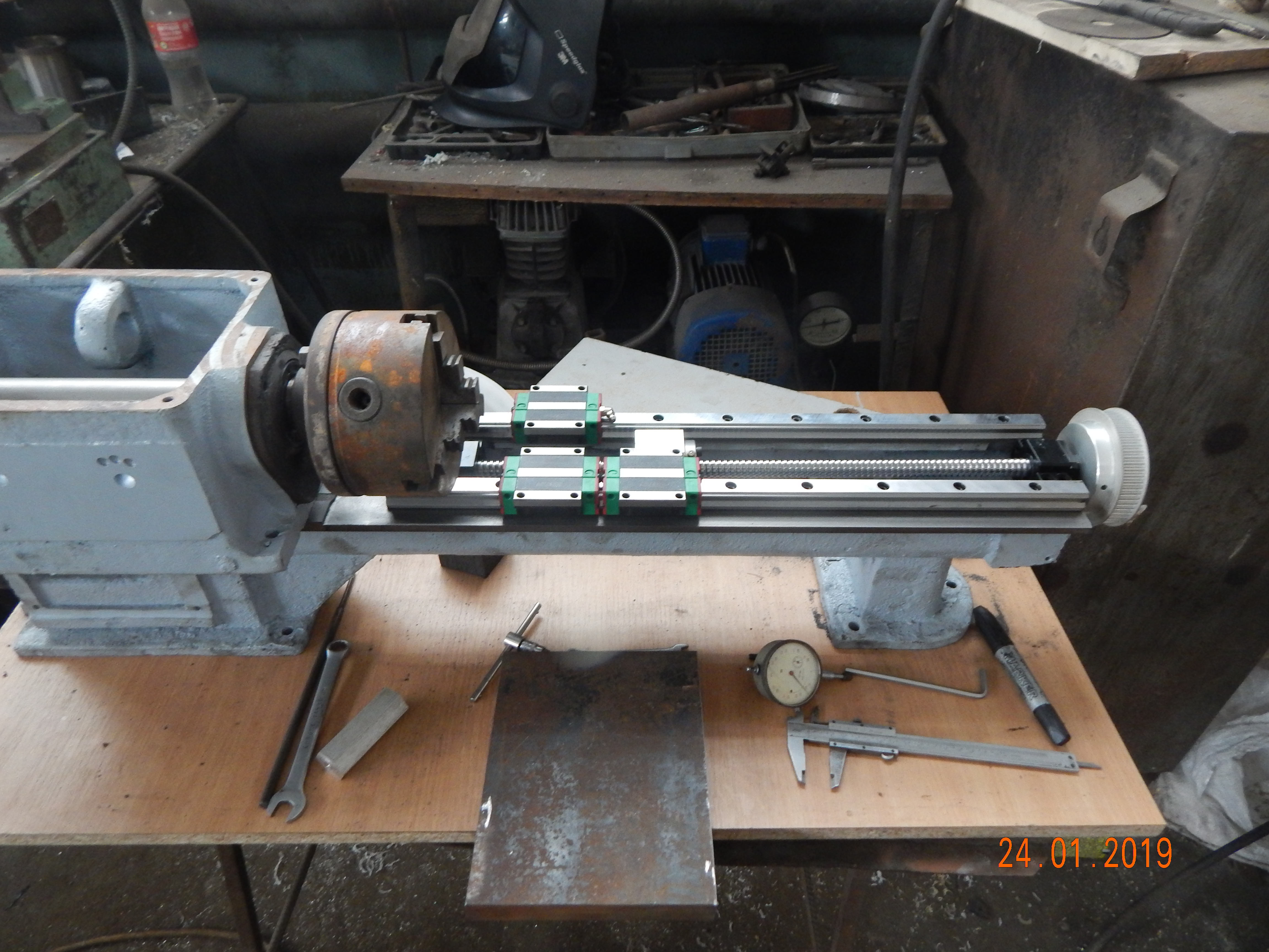

Общий план
DSCN1234.JPG (15446 просмотров) <a class='original' href='./download/file.php?id=155316&mode=view' target=_blank>Загрузить оригинал (5.54 МБ)</a>

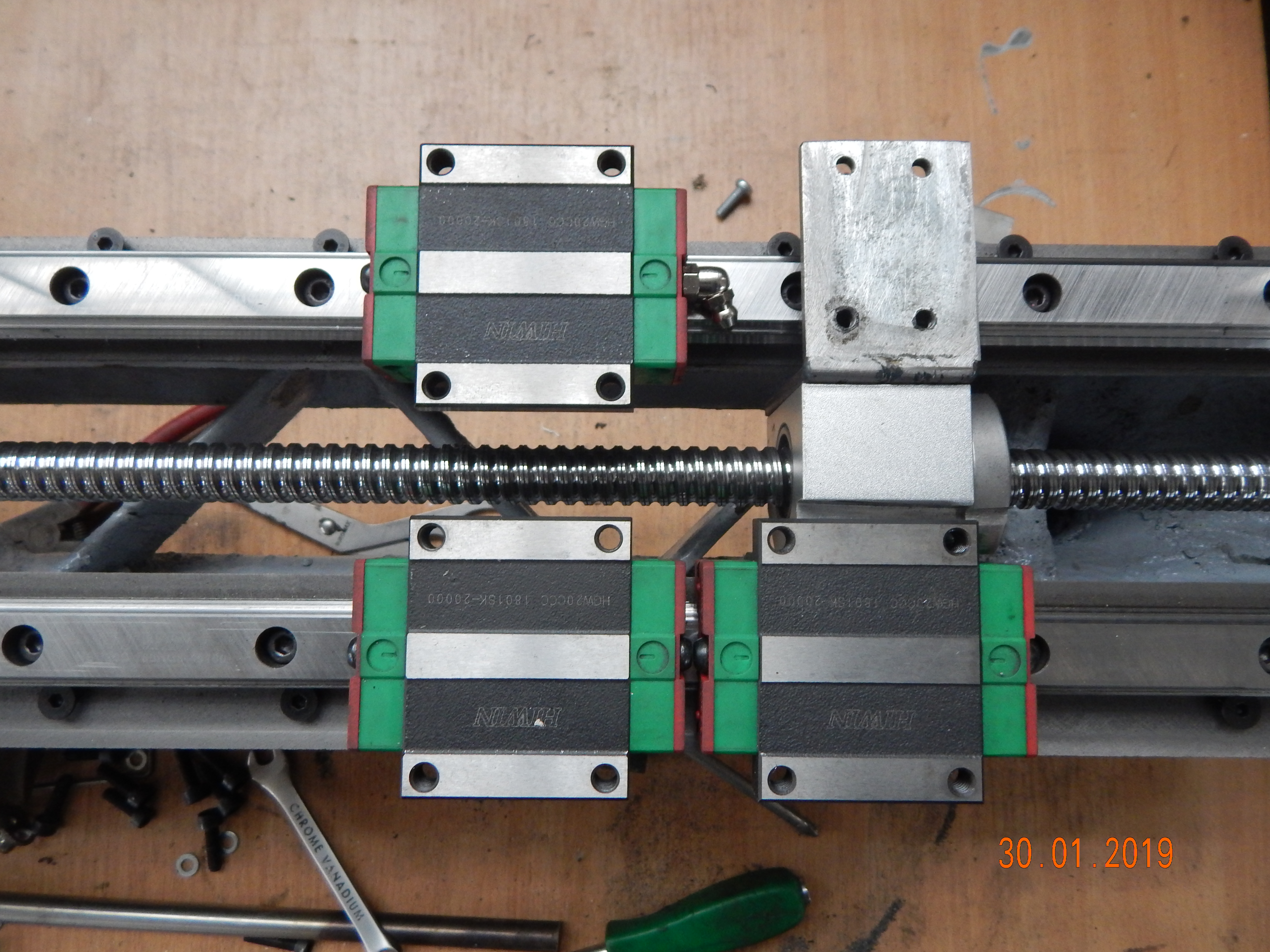

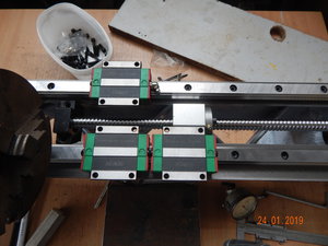

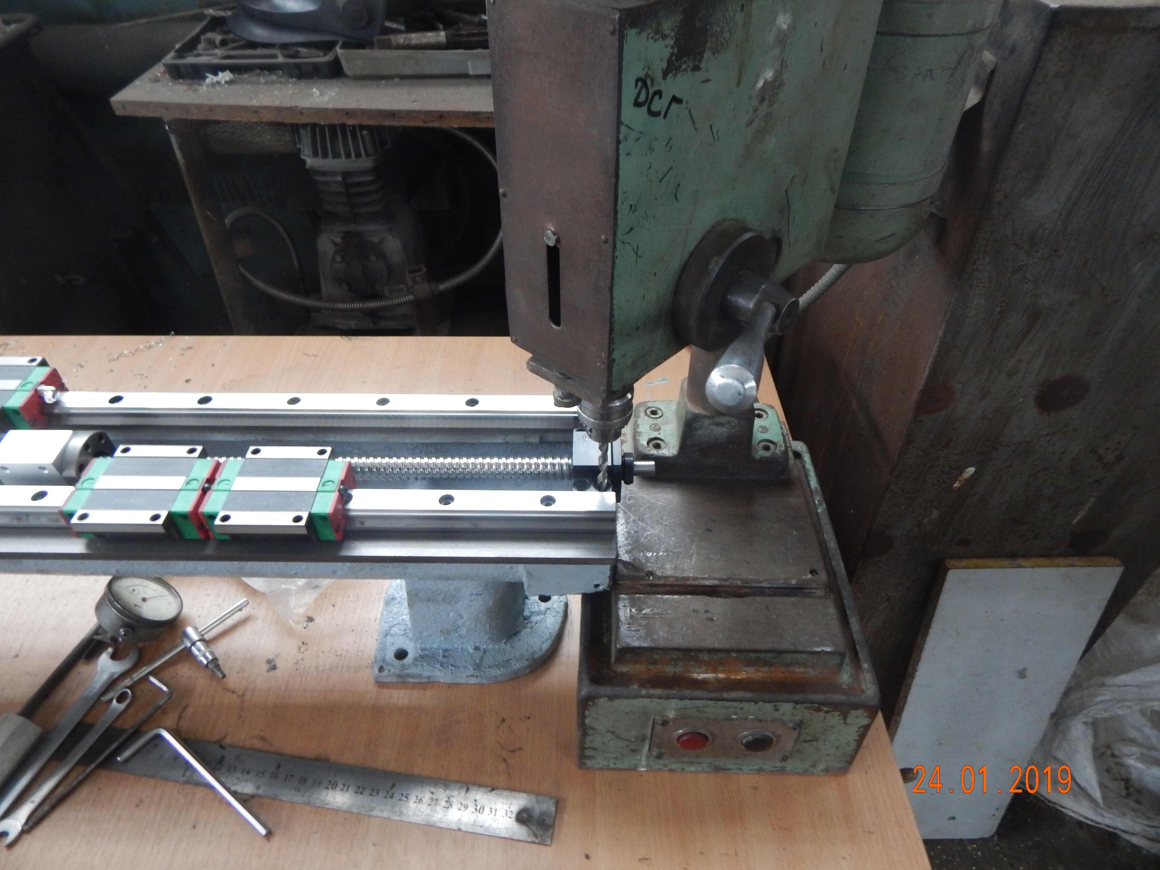

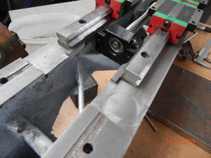

Решил ставить 3 каретки на ось. Каретки HGW20CCZAH с преднатягом
DSCN1235.JPG (15446 просмотров) <a class='original' href='./download/file.php?id=155315&mode=view' target=_blank>Загрузить оригинал (6 МБ)</a>
Ось смещена по центру рельса

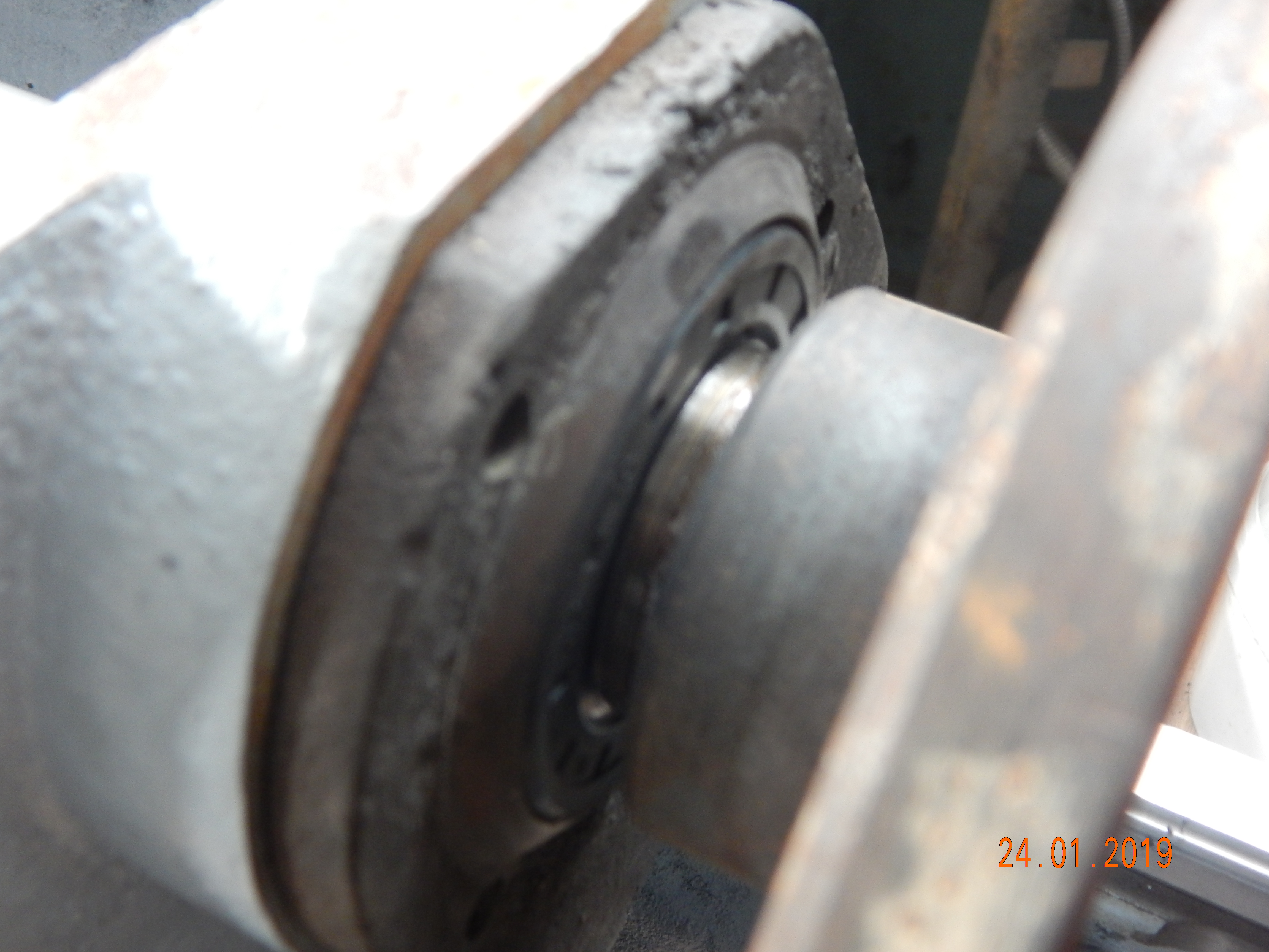

Установил сальники. Подшипники конусные.
Вместо просалов, поставил сальники. (15446 просмотров) <a class='original' href='./download/file.php?id=155321&mode=view' target=_blank>Загрузить оригинал (4.7 МБ)</a>
Пролётка 28мм. Выточил из поперечной руливой тяги автобуса MAN, Который благополучно
сжёг десяток лет назад, путём применения полуавтоматической сварки.
DSCN1246.JPG (15446 просмотров) <a class='original' href='./download/file.php?id=155324&mode=view' target=_blank>Загрузить оригинал (5.59 МБ)</a>
Сверлю вот таким не хитрым способом.
Нам в ЛНР не до хорошего. Что есть тем и делаем....

Лёха ибн ИВАНЫЧ писал(а):Ось смещена по центру рельса
Мне не понравилось, что смещено не в ту сторону, если резец со стороны как обычно на станках, то вылет в воздухе до опор получится огромный. При смещении в другую сторону было бы гораздо приятней. Или там на 3 картинке патрон с коробкой не прикручены и криво просто поставлены сверху на раму?

xvovanx писал(а):Мне не понравилось
Станок будет работать на обратном вращении, так что понравится))))))

Это на ту сторону где 1 каретка? А смысл тогда от 2 кареток с другой стороны?

Adskiydart писал(а):А смысл
Резцы будут резать оккурат между каретками, нагрузка должна распределяться во все стороны по 2 каретки. В 4й не вижу необходимости.

Лёха ибн ИВАНЫЧ писал(а):Резцы будут резать оккурат между каретками, нагрузка должна распределяться во все стороны по 2 каретки. В 4й не вижу необходимости.
ну когда дробить начнет - увидите :) вам правильно говорят - схему установки кареток вы выбрали неверную. если резцы будут за шпинделем - поставьте там две каретки. Хот как по мне так и сама схема рабочая не очень.

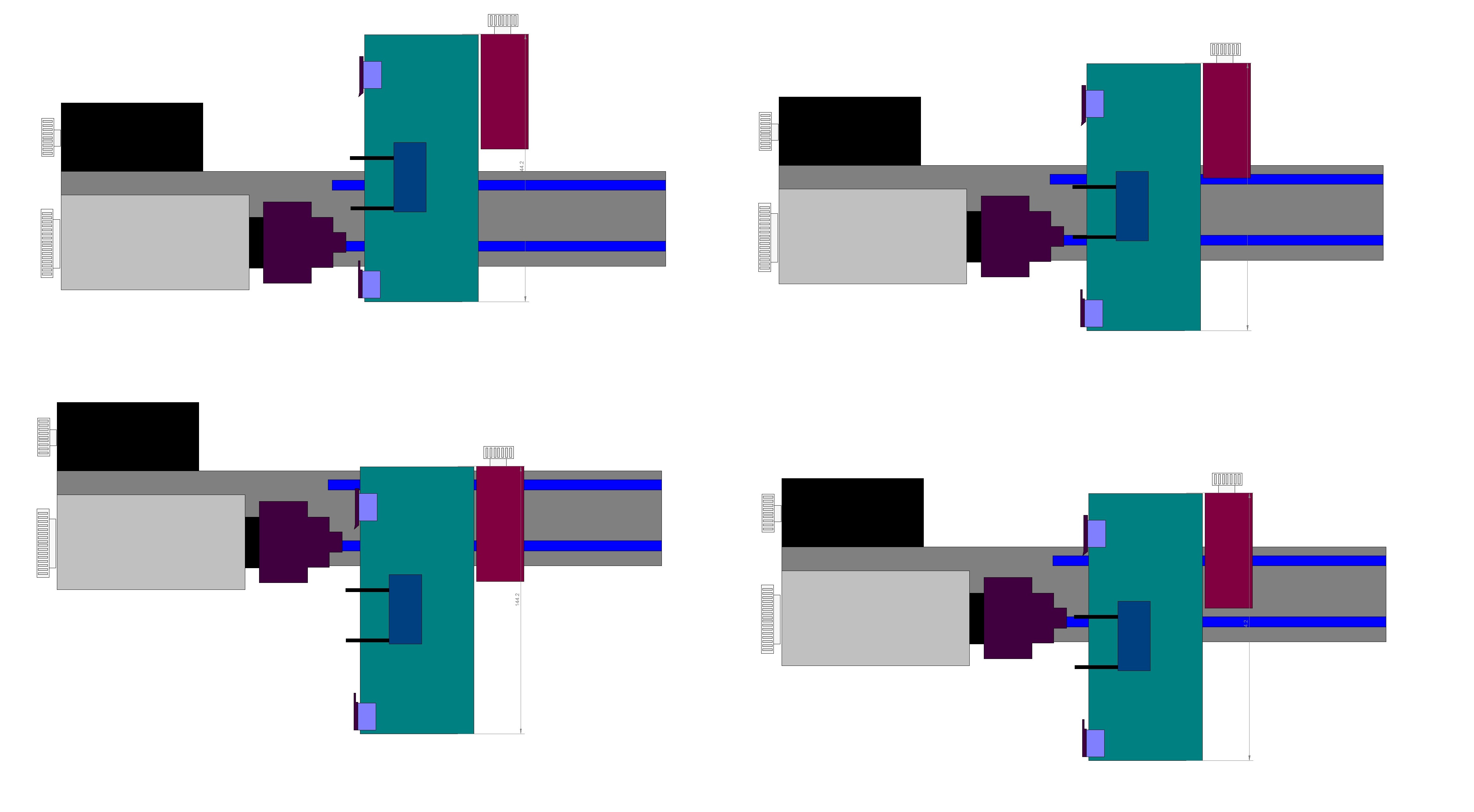

Hanter писал(а):сама схема рабочая не очень.
Мне видится вот так. По чему она не очень? В крайнем случае шпиндель всегда можно передвинуть.

потому что вся нагрузка резания будет приходиться на одну каретку. это при том, что с другой стороны, там где по сути нет нагрузок от сил резания у вас будет стоять две каретки.. в чем смысл ??
Дальше - резцы ЗА шпинделем - оно конечно логично по такой схеме. но вот работать так - скажем так не очень удобно. поверьте - у меня большой станок с такой установкой инструмента.

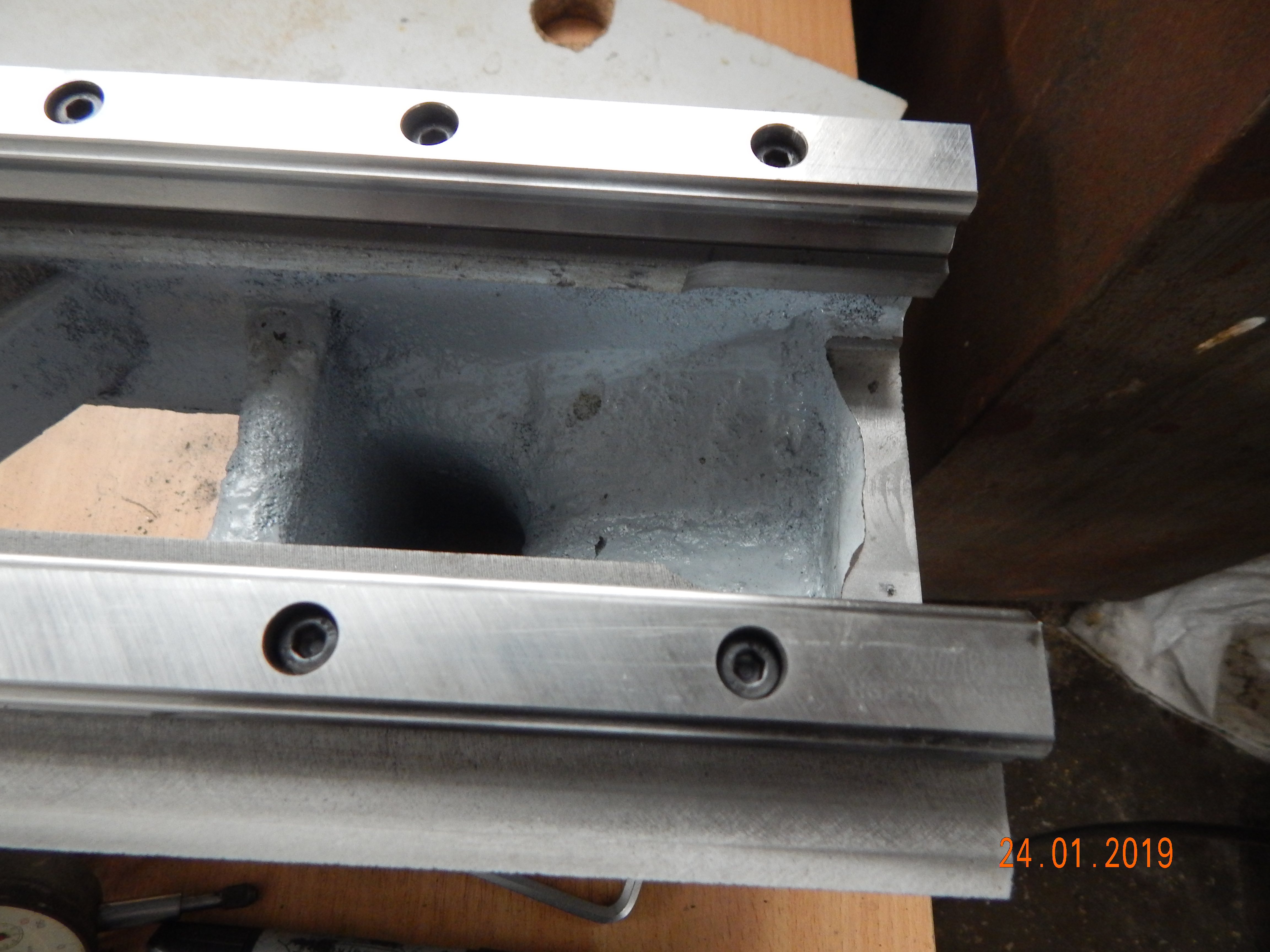

У меня вот какой вопрос, как думаете, у меня труба, на которой держится шпиндель, имеет стенку 4мм. Длинна от подшипника до торца планшайбы около 50мм + длинна патрона. Вот возникает вопрос, не будет ли идти звон, из за малой жёсткости трубы?

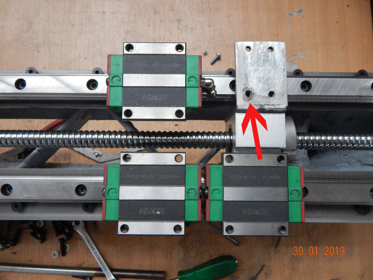

Лёха ибн ИВАНЫЧ, Вам советуют сделать вот так:
DSCN1259.JPG (15039 просмотров) <a class='original' href='./download/file.php?id=155819&mode=view' target=_blank>Загрузить оригинал (234.93 КБ)</a>
про четвертую каретку речь не идет. Да, возможно, прийдётся пересверлить несколько отверстий.

УСЛЫШТЕ что вам говорят. какие 4 карети ??? вам предлагают ОДНУ ПЕРЕСТАВИТЬ на заднюю рельсу. чтобы нагрузка приходилась НА ДВЕ каретки. все. не нада больше ничего делать. просто одну спереди снять и на зад одеть.
Лёха ибн ИВАНЫЧ писал(а):У меня вот какой вопрос, как думаете, у меня труба, на которой держится шпиндель, имеет стенку 4мм. Длинна от подшипника до торца планшайбы около 50мм + длинна патрона. Вот возникает вопрос, не будет ли идти звон, из за малой жёсткости трубы?
будет. однозначно будет. причем очень звонкий и премерзопакостный. и самое хреновое в этом звоне то, что он будет не только "ити", он будет виден на поверхности детали. ну если только это не какой нить мягкий пластик.
зы: первое видео говорит о том, что со второй рельсы (например с задней) нужно упоры вообще нахрен снять, крепеж отпустить. затем согнать каретки к шпинделю и прикрутить к ним сверху плиту. и в таком виде, с прикрученой сверху плитой сдвинуть каретки к заднице станка. подтянуть крайний винт, снова сдвинуть к шпинделю, подтянуть передний винт. и так поочередно сдвигать и подтягивать остальные винты. получите устновку рельсы в нулях. (параллельно первой). Потому как ваша сотка непараллельности - это дофига.
второе видео - это шо то непонятное. вот так рукой сжимается станина ? это шото перебор какой то... сегодня попробую тв16 так пожамкать, но шо то мне подсказывает что хрен там так прокатит....

Hanter писал(а):что мешает переставит одну каретку на заднюю рельсу ?
Перевешивать не буду, просто поменяю вращение на обычное, Как вы выше писали.

Hanter писал(а):это шо то непонятное
Да вот вот так, это я одной рукой жал, двумя вылазит почти ЧЕТЫРЕ сотки))) Такая вот жёсткость у этой станины. К стати, после фрезера глянул в лупу на чугунину, чугун я бы назвал словом на букву г.
зы. Посмотрите на своём, в ТВ 16, как по мне, станина по жёстче, а там как знать.

Лёха ибн ИВАНЫЧ писал(а):Может это у меня с руками проблема? пру как пресс....
индикатор- же в рельсы упирается! Или рельсы слабо прикручены. или плоскость на которой они (рельсы) стоят- не плоскость а сфера. Пусть руки-пресс затянут крепление рельс хорошенько.

Newengine писал(а):рельсы слабо прикручены
Рельсы прикручены крепко, и болтами и прижимными винтами. Я давил в чугунину!!! Странно, но играет. Ждём, Hanter на своём ТВ 16 попробует.
Re: Токарный ЧПУ из ТВ 3
Попробовал вчера пожамкать станину от 16ки - хрен там был. нифига я там рукой продавить не могу. по этому честно - сильно удивлен такой игре вашей станины.
