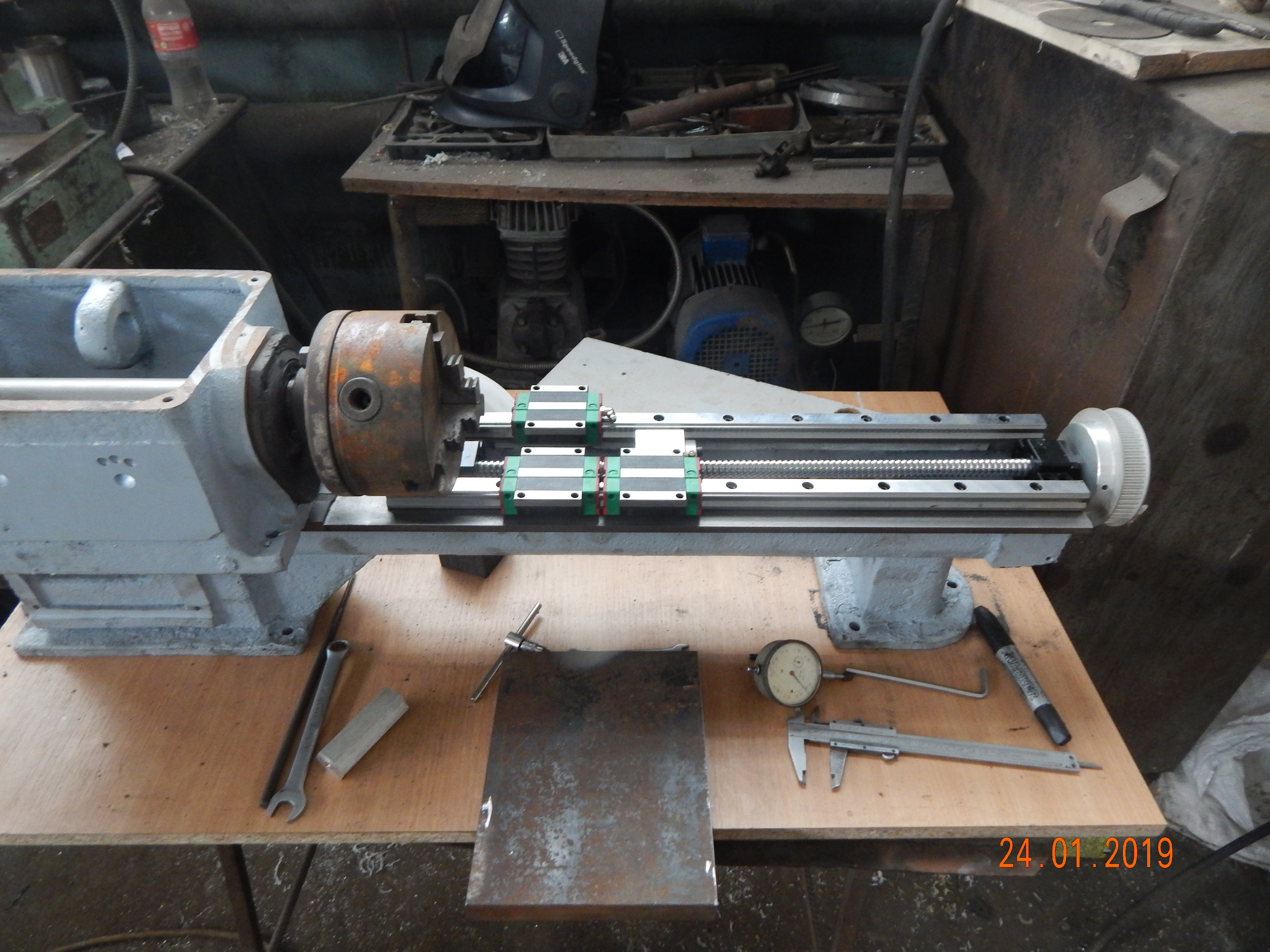

Здравствуйте. Собственно лёд тронулся. Фрезернул станину и дела пошли.
Будет токарник по металлам. В основном буду точить цветной, однако и чернуха с нержёй, не останутся без внимания.
Станок строю под свой новый проект, в котором без ЧПУ ни как.
Моторы будут LEADSHINE IES-2320
Стойка скорее всего CNC 990 TDb. Надо обсуждать, какие ещё есть варианты.
Общий план
DSCN1234.JPG (14506 просмотров) <a class='original' href='./download/file.php?id=155316&mode=view' target=_blank>Загрузить оригинал (5.54 МБ)</a>
Решил ставить 3 каретки на ось. Каретки HGW20CCZAH с преднатягом
DSCN1235.JPG (14506 просмотров) <a class='original' href='./download/file.php?id=155315&mode=view' target=_blank>Загрузить оригинал (6 МБ)</a>
Ось смещена по центру рельса
DSCN1239.JPG (14506 просмотров) <a class='original' href='./download/file.php?id=155317&mode=view' target=_blank>Загрузить оригинал (5.63 МБ)</a>
Как профрезеровали. К стати с фрезером вроде повезло. Станок не убитый.

Лёха ибн ИВАНЫЧ писал(а):Ось смещена по центру рельса
Мне не понравилось, что смещено не в ту сторону, если резец со стороны как обычно на станках, то вылет в воздухе до опор получится огромный. При смещении в другую сторону было бы гораздо приятней. Или там на 3 картинке патрон с коробкой не прикручены и криво просто поставлены сверху на раму?

xvovanx писал(а):Мне не понравилось
Станок будет работать на обратном вращении, так что понравится))))))

Это на ту сторону где 1 каретка? А смысл тогда от 2 кареток с другой стороны?

Adskiydart писал(а):А смысл
Резцы будут резать оккурат между каретками, нагрузка должна распределяться во все стороны по 2 каретки. В 4й не вижу необходимости.

Лёха ибн ИВАНЫЧ писал(а):Резцы будут резать оккурат между каретками, нагрузка должна распределяться во все стороны по 2 каретки. В 4й не вижу необходимости.
ну когда дробить начнет - увидите :) вам правильно говорят - схему установки кареток вы выбрали неверную. если резцы будут за шпинделем - поставьте там две каретки. Хот как по мне так и сама схема рабочая не очень.

Hanter писал(а):сама схема рабочая не очень.
Мне видится вот так. По чему она не очень? В крайнем случае шпиндель всегда можно передвинуть.

потому что вся нагрузка резания будет приходиться на одну каретку. это при том, что с другой стороны, там где по сути нет нагрузок от сил резания у вас будет стоять две каретки.. в чем смысл ??
Дальше - резцы ЗА шпинделем - оно конечно логично по такой схеме. но вот работать так - скажем так не очень удобно. поверьте - у меня большой станок с такой установкой инструмента.

Hanter писал(а):но вот работать так - скажем так не очень удобно
Вы имеете ввиду на обратном вращении? В планах сделать вообще револьверный резцедержатель, но ещё не понял как его крутить автоматом. В ручную менять инструмент не рассматриваю.
Количество кареток пока однозначно менять не буду. А вот центр шпинделя, могу поставить и по центру оккурат между рельс.

Коллега, вы или на "своей волне", или не понимаете о чем вам говорят. Прочитайте ВНИМАТЕЛЬНО и вдумчиво то что написано выше.
1д601 в соседней ветке вы увидели. а то что у меня еще подобный станок на базе тв16, подобный станок на базе BD8, подобный заводской 1700вф3, подобный заводской ДМГ СТХ200, и потихоньку собирается подобный на станине шаублина 125го - вы не увидели. :) Поверьте - я представляю о чем говорю. и "вредных" советов пока вроде никому на форуме не давал. По этому я как бы вам говорю, а дальше вы уже сами решаете верить или нет. но сами понимаете что-то подсказывать упертому и не желающему слышать - желание быстро пропадает :)
Теперь по вопросам. ваши три каретки не слабее двух моих на 1д601. но вопрос "слабее" или "не слабее" нельзя рассматривать вот так вот в лоб. потому как если вы сейчас прикините свой шпиндель... со 125ым патроном.. и расстояние от центра шпинделя до ваших кареток, то окажется что оно в разы больше чем у меня на 1д601... то есть плечи нагрузок у вас будут совсем другие. по этому и нагрузки на каретки у вас будут совсем другие. Мой 1д601 строился для обработки материалов до 15-край 20мм диаметром... нагрузки при этом минимальные. вы же когда засунете в патрон 50-60мм получите совсем другие нагрузки. так какой смысл сравнивать ваши каретки и мои ???
про револьверный резцедержатель - если не понимаете как его крутить - забудьте про него. как крутить - это самая малая из проблем. поверьте - мы тут с коллегой по этому форуму уже с год наверное над ними ковыряемся, и пока не шибко удачно. Более того - даже если вам дать готовое простое решение - вы вряд ли его повторите.
Да, работать на обратном вращении не очень удобно. Оно вроде выгодно в плане отвода стружки, но реально не удобно. особенно резать обычные правые резьбы.... в плане отвода стружки удобнее работать на прямом вращении, но резцом ЗА шпинделем, так чтоб стружка сразу уходила вниз, но тогда еще менее удобно контролировать инструмент и его кромки. ну вот реально нифига не удобно ибо нифига не видно :)
центр шпинделя вы можете ставить куда угодно. прочитайте внимательно - речь шла не о "центре" шпинделя, а о нагружении кареток. вы всю нагрузку от сил резания приходящуюся на станину хотите приложить на ОДНУ каретку.. а задницу суппорта, на которую практически не действуют нагрузки хотите опереть на ДВЕ каретки. в чем смысл ?? может логичнее всю нагрузку приложить на ДВЕ каретки ??? всяко у них нагрузочная способность будет больше ?? может и жесткость выростет... А ????

Лёха ибн ИВАНЫЧ, Вам советуют сделать вот так:
DSCN1259.JPG (14099 просмотров) <a class='original' href='./download/file.php?id=155819&mode=view' target=_blank>Загрузить оригинал (234.93 КБ)</a>
про четвертую каретку речь не идет. Да, возможно, прийдётся пересверлить несколько отверстий.

Лёха ибн ИВАНЫЧ писал(а):Спасибо вам за коллегу! Я понимаю к чему это вы, но всё равно приятно)
"Коллега" в том плане что занимаетесь станками, токаркой и вообще железяками. все мы тут "коллеги" по увлечению, хобби, интересам.. По этому не вижу ничего плохого в таком обращении.
Лёха ибн ИВАНЫЧ писал(а):Всё вы правильно говорите, я упёртый, и на "своей волне". Уже всё посверлено и ни чего переделываться не будет. Станок делаю под определённую задачу, с которой он однозначно справится. Сторонняя работа браться не будет. По крайней мере в обозримом будущем.
при чем тут сторонняя работа и все остальное. вы для своей работы сделайте нормально. что мешает переставит одну каретку на заднюю рельсу ? это так тяжело сделать ? или тяжело понять о чем речь ? хомут гайки без проблем разворачивается в обратную сторону. каретка тоже без проблем переставляется. при этом у вас вся нагрузка от резания будет приходиться НА ДВЕ каретки. а не на одну как счас..
Лёха ибн ИВАНЫЧ писал(а):Однако механику буду делать так как считаю нужным в моём случае. Там где я проживаю, не до хорошего, материалов особо нет, станков то же фиг найдёшь кто проточит или фрезернёт, да и с баблом у нас в ЛНР не так и густо.
ой слушайте - давайте вот без этого. эта вечная тема "тут где я живу все очень плохо". вы же не знаете где и как я живу. поверьте - если я вам начну рассказывать что и как у нас - вы почувствуете себя счастливым человеком. :)
Лёха ибн ИВАНЫЧ писал(а):Думаете я не понимаю, что 4 каретки лучше 3х, или что поводок на швп, хуже чем прямое крепление к плите. Всё это и коню понятно, однако ....
УСЛЫШТЕ что вам говорят. какие 4 карети ??? вам предлагают ОДНУ ПЕРЕСТАВИТЬ на заднюю рельсу. чтобы нагрузка приходилась НА ДВЕ каретки. все. не нада больше ничего делать. просто одну спереди снять и на зад одеть.
Лёха ибн ИВАНЫЧ писал(а):У меня вот какой вопрос, как думаете, у меня труба, на которой держится шпиндель, имеет стенку 4мм. Длинна от подшипника до торца планшайбы около 50мм + длинна патрона. Вот возникает вопрос, не будет ли идти звон, из за малой жёсткости трубы?
будет. однозначно будет. причем очень звонкий и премерзопакостный. и самое хреновое в этом звоне то, что он будет не только "ити", он будет виден на поверхности детали. ну если только это не какой нить мягкий пластик.
зы: первое видео говорит о том, что со второй рельсы (например с задней) нужно упоры вообще нахрен снять, крепеж отпустить. затем согнать каретки к шпинделю и прикрутить к ним сверху плиту. и в таком виде, с прикрученой сверху плитой сдвинуть каретки к заднице станка. подтянуть крайний винт, снова сдвинуть к шпинделю, подтянуть передний винт. и так поочередно сдвигать и подтягивать остальные винты. получите устновку рельсы в нулях. (параллельно первой). Потому как ваша сотка непараллельности - это дофига.
второе видео - это шо то непонятное. вот так рукой сжимается станина ? это шото перебор какой то... сегодня попробую тв16 так пожамкать, но шо то мне подсказывает что хрен там так прокатит....

Hanter писал(а):что мешает переставит одну каретку на заднюю рельсу ?
Перевешивать не буду, просто поменяю вращение на обычное, Как вы выше писали.

Hanter писал(а):какие 4 карети ???
Всё понял, вопрс снят.
Hanter писал(а):он будет виден на поверхности детали
Я это и имел ввиду. Придётся точить новый вал с меньшим проходным, а жаль....
