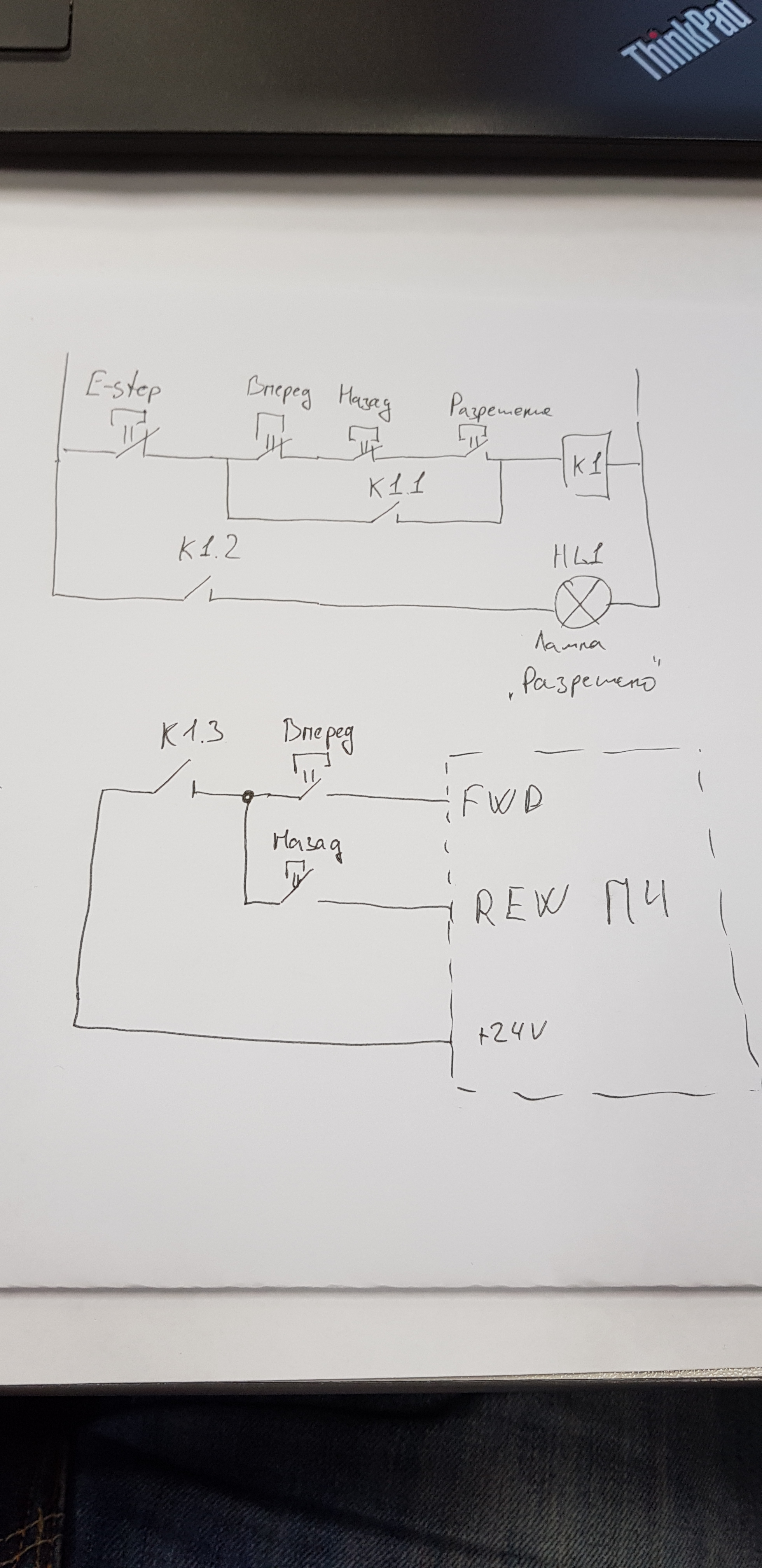

А есть возможность, что бы схема не запускалась, даже через реле безопасности, пока в нейтралку не перемещу рычаг джойстика?
Re: ТВ-16 + эл. гитара (может потом и полноценный ЧПУ)
ScrewDriver писал(а):Таким образом после подачи питания тебе нужно активировать это реле, чтобы работать отдельной кнопкой.
В том числе после нажатия грибка безопасности.
Нажал я на кнопку, которая замыкает реле безопасности (после отпускания грибка, джойстик в положении ПУСК) и оно не включится, пока рукоятку не перемещу в нейтральное положение?
Если так, то хорошо!
А то в ином случае и грибком можно обойтись... (но я далек от этого...)
Или для этого нужен 3-х позиционный джойстик, в котором нейтраль играет "кнопку" реле безопасности.
ScrewDriver писал(а):тебе все время придется эту кнопку жать - разрешить. Ты же через ноль переключаться будешь.
Реле же само подтягивающее - нейтраль на это никак по идее не должна влиять, если оно уже замкнулось раз, то потом как бы пофигу, оно и так включено. А после Е-СТОПА оно разомкнулось... Так что по идее пока в нейтраль вновь не установлю, не должен шпиндель запускаться.
Или я не верно понимаю значение реле с подхватом, или как оно там называется...
Просто бывают разные ситуации, шторой задел рукоятку (к примеру, или при уборке задницей), не заметил и поле пуска опять полетело что-то в лицо.
А сам частотник должен быть при этом активен, что бы Е-СТОП его останавливал моментально.

Значит так.
20181107_165848.jpg (3957 просмотров) <a class='original' href='./download/file.php?id=150034&mode=view' target=_blank>Загрузить оригинал (1.82 МБ)</a>
Верхняя часть схема - это твои блокировки и безопастность.
Тебе нужен трехпозиционный переключатель с контактами NO и NC на обоих крайних положениях (т.е. в положении ВПЕРЕД и НАЗАД - по два контакта)
Если ты все обесточил, у тебя случился склероз и ты тыкаешь кнопку разрешение - ничего не выйдет.
Обращаю внимание, что в верхней части так же используются кнопки ВПЕРЕД и НАЗАД с NC контактами.
Лампочка HL1 - опциональна - она показывает готовность схемы твоих блокировок.
Реле K1 любое с тремя и более нормально открытыми контактами - посмотри например Finder 55.33 или 55.34 серий.
Вольтаж реле и лампочки - какой тебе удобнее. +24В считается промышленным стандартом, но не принципиально, они бывают и на 220В.
Нижняя часть схемы - это твой частотник, кнопки вперед/назад и блокировка от забывчивости. ;)
При реверсе все будет работать, до момента обестачивания станка или e-stop

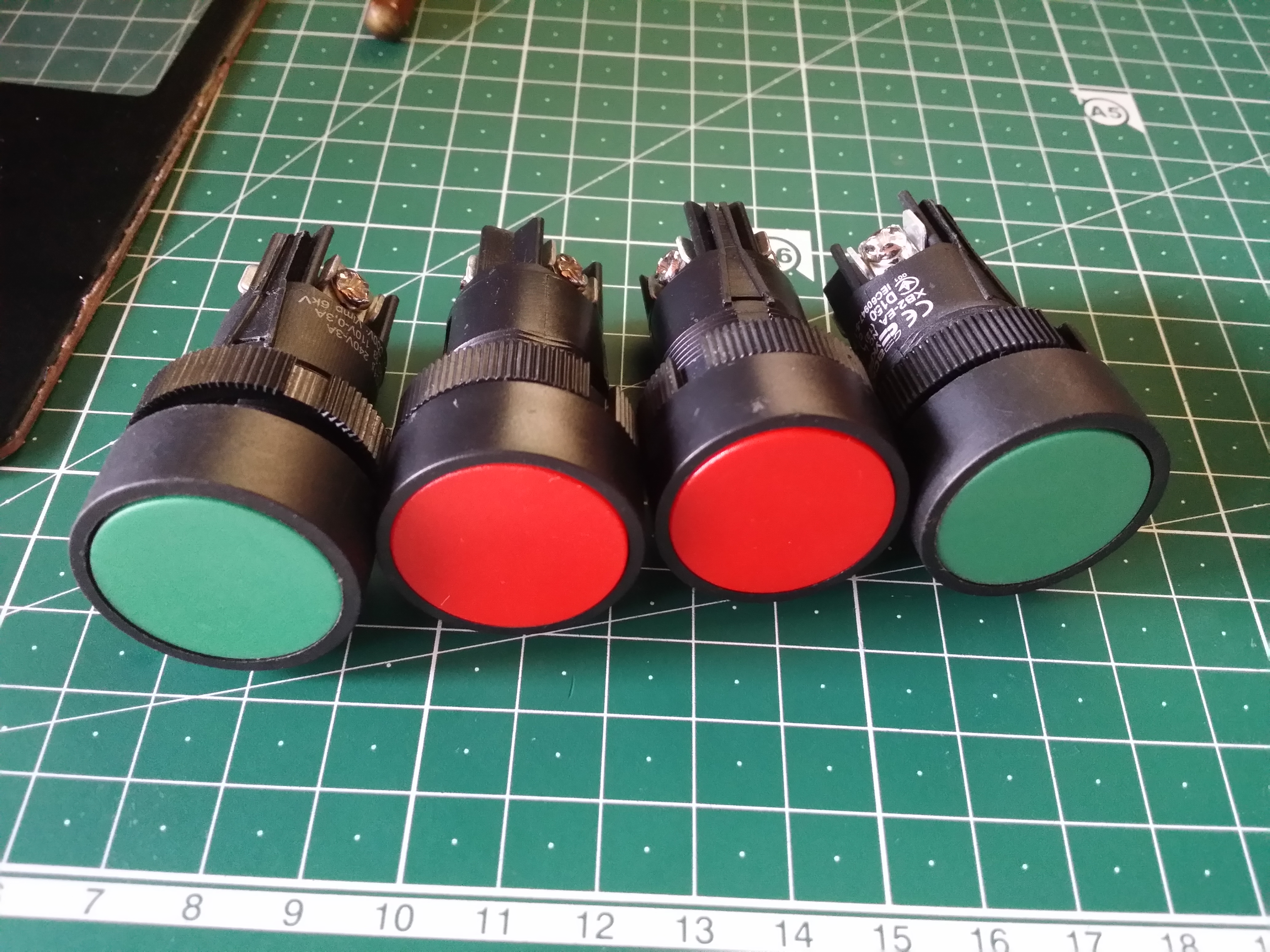

ScrewDriver писал(а):две кнопки с возвратом и грибок понадобятся.
Есть вот парочка таких...
20181108_144858.jpg (3799 просмотров) <a class='original' href='./download/file.php?id=150128&mode=view' target=_blank>Загрузить оригинал (4.18 МБ)</a>
ScrewDriver писал(а):Вопрос удобства - ну кому что.... переключатель ИМХО удобнее, но для него придется делать схему с реле безопасности.
Этот вариант вероятнее...
