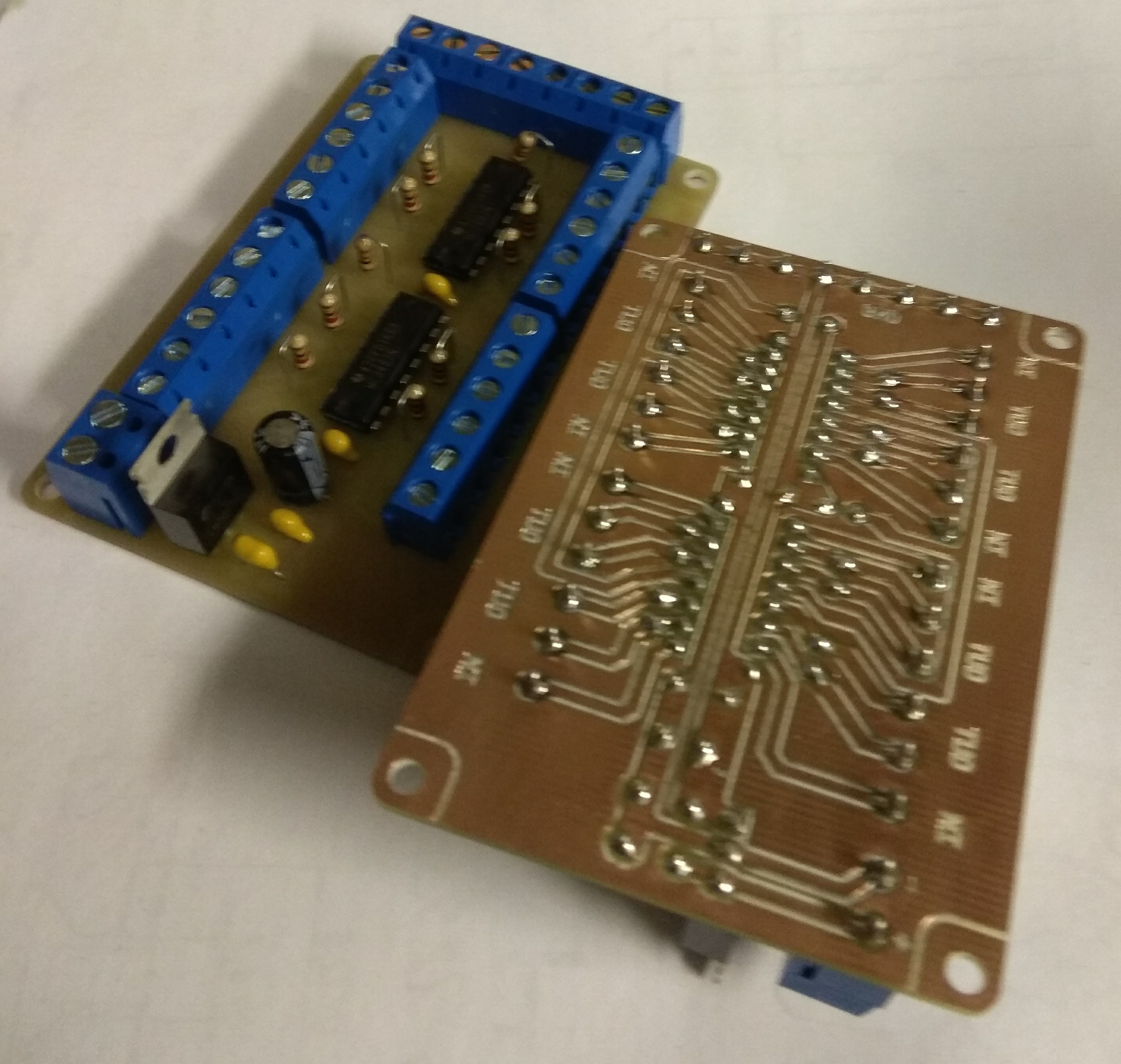

Итак коллеги, добил таки я схемку. несколько затянулось ибо в городе вдруг не оказалось резисторов на 1кОм.. :hehehe: кто бы мог подумать...
В конечном итоге получились вот такие платки:
IMG_20171114_202010.jpg (6389 просмотров) <a class='original' href='./download/file.php?id=124684&mode=view' target=_blank>Загрузить оригинал (604.73 КБ)</a>
IMG_20171114_202023.jpg (6389 просмотров) <a class='original' href='./download/file.php?id=124685&mode=view' target=_blank>Загрузить оригинал (1.05 МБ)</a>
IMG_20171114_202041.jpg (6389 просмотров) <a class='original' href='./download/file.php?id=124686&mode=view' target=_blank>Загрузить оригинал (1.19 МБ)</a>
если кому то нада - выкладываю как и обещал всю информацию по данному преобразователю.
TTL_RS422_Conv.rar
(74.67 КБ) 426 скачиваний
в данном архиве схема самого преобраователя, файл проекта из SPL-6 и готовый файл в DXF. Плата имеет размеры 50х80мм. и восемь каналов преобразования (четыре пары Степ-Дир). Питание от 12в.
