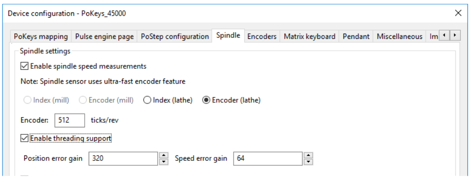

Re: Серводвигатель 2кв для токарного с ЧПУ!
Сообщение AlekseySP »
Вроде через контроллер PoKeys57CNC можно энкодер к мачу подключить.
PoKeys encoder.PNG (3941 просмотр) <a class='original' href='./download/file.php?id=148553&sid=1abb7ecdb36fb334dcb86fa40cee0942&mode=view' target=_blank>Загрузить оригинал (74.25 КБ)</a>
В свое время стоял, как витязь на распутье. Выбирал между мачем и lcnc. Мач казался более привлекательным для новичка, скачал Mach4, установил и с удивлением обнаружил, что лтп добрые люди оттуда убрали, вчерашний день, понимаешь.
Правда можно потом всего за 25$ докупить плагин, но на демоверсии он не работает. Пришлось ставить Mach3. Все равно ничего не получилось, но это по моей неопытности : не догадался галочку на INV поставить.
В LCNC тоже долго тыркался, смотрел видео и в конце концов как-то все заработало. Возможности у LCNC огромные, с этим не спорю, но и спорных моментов хватает. Например, зачем в токарке радиусная координата? Ни у кого больше нет, а у LCNC есть. И перемещения по Х на радиус по умолчанию. Или еще скругление углов, которые у кого-то есть, а у кого-то нет. Уже все знают, что надо ставить g64, но откуда эта бяка берется, я так и не понял. Скорость/ускорение, настройки ПИД?
У мача еще есть индустриальная версия за $1400. Без комментариев.
