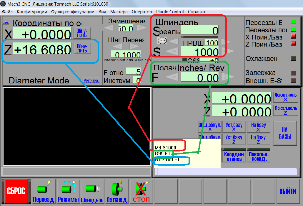

Не, не так. Ремень порвался. Mach3 думает раз шпиндель включен, мотор вращается то и шпиндель(заготовка должна вращаться). А шпиндель не вращается.
1. Сейчас запустил Mach3 на компе, без всяких датчиков, :attention: к LPT ничего не подключено. Но в настройках Index прописал.
2. Обнулил оси.
3. в MDI пишу M3 S1000. В верхнем окне где написано реальные обороты циферки побежали с 875 до 0 (а шпинделя никакого нет, а реальные обороты шпинделя есть :lol:
4. в MDI пишу G95 F1 (переключились на подачу на оборот, на скрине это видно)
5. в MDI пишу G1 Z100 F1
И почему то ось Z поехала, даже без шпинделя :lol:
01.png (3634 просмотра) <a class='original' href='./download/file.php?id=148392&sid=b0eb06197e47fa3a38f0078af3a816c6&mode=view' target=_blank>Загрузить оригинал (86.12 КБ)</a>
:attention: Вопрос к знатокам: как так Mach3 показывает реальные обороты 0, а ось Z едет при G95 :freak:

aftaev писал(а):ос к знатокам: как так Mach3 показывает реальные обороты 0, а ось Z едет при G95
Версия ПО, настройки, лицензия - много что может быть, надо разбираться. У меня на одном станке стоит интерфейс по usb, так он тоже такие приколы вытворяет.

Zampoteh писал(а):Версия ПО
R3.043.022
Zampoteh писал(а): лицензия
Купленная.
Zampoteh писал(а):У меня на одном станке стоит интерфейс по usb, так он тоже такие приколы вытворяет.
Мы не про USB сейчас речь ведем, а про LPT. USB это отдельные Motion Control которые живут своей жизнью ;)
