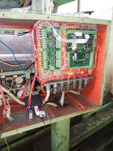

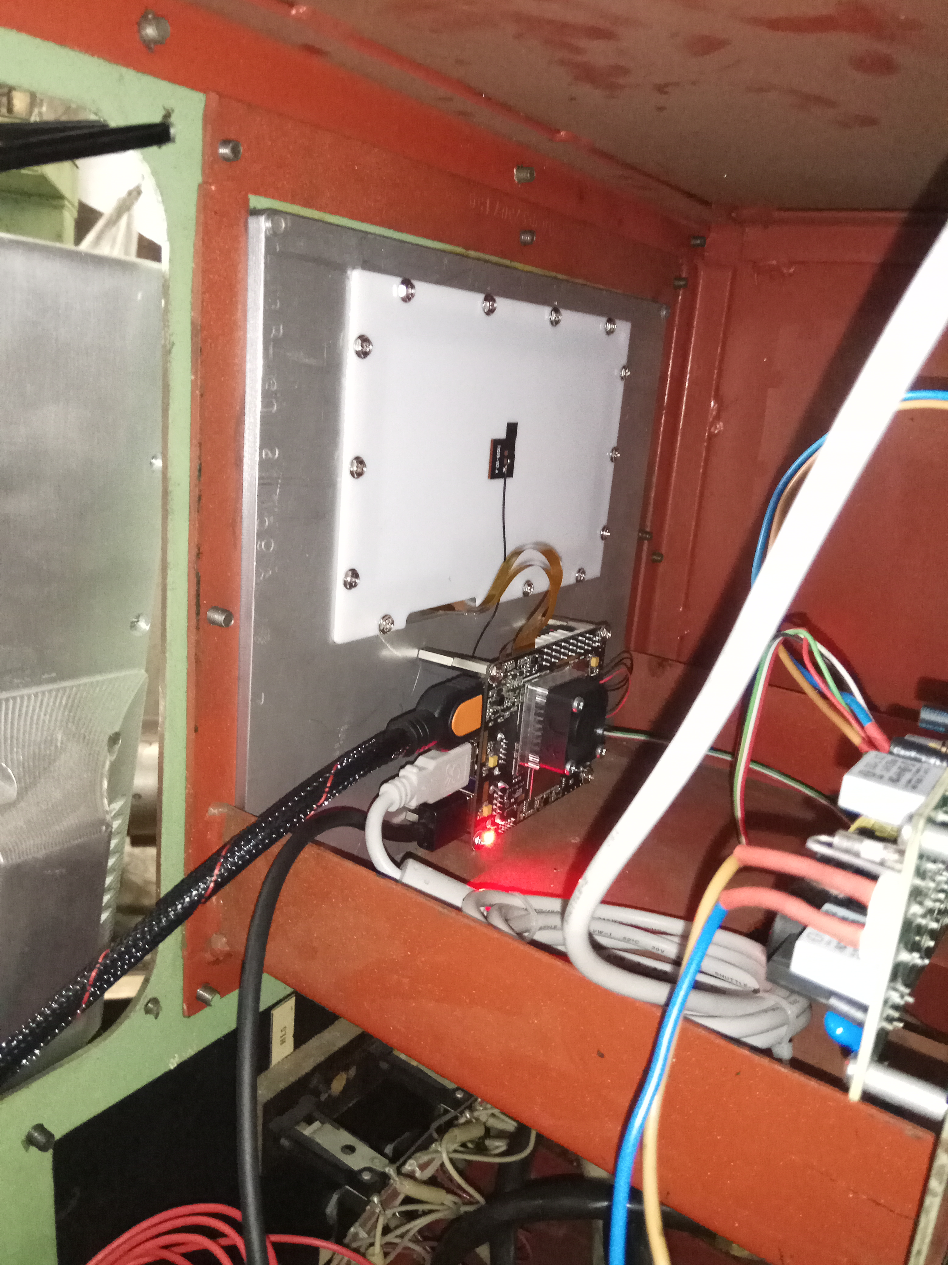

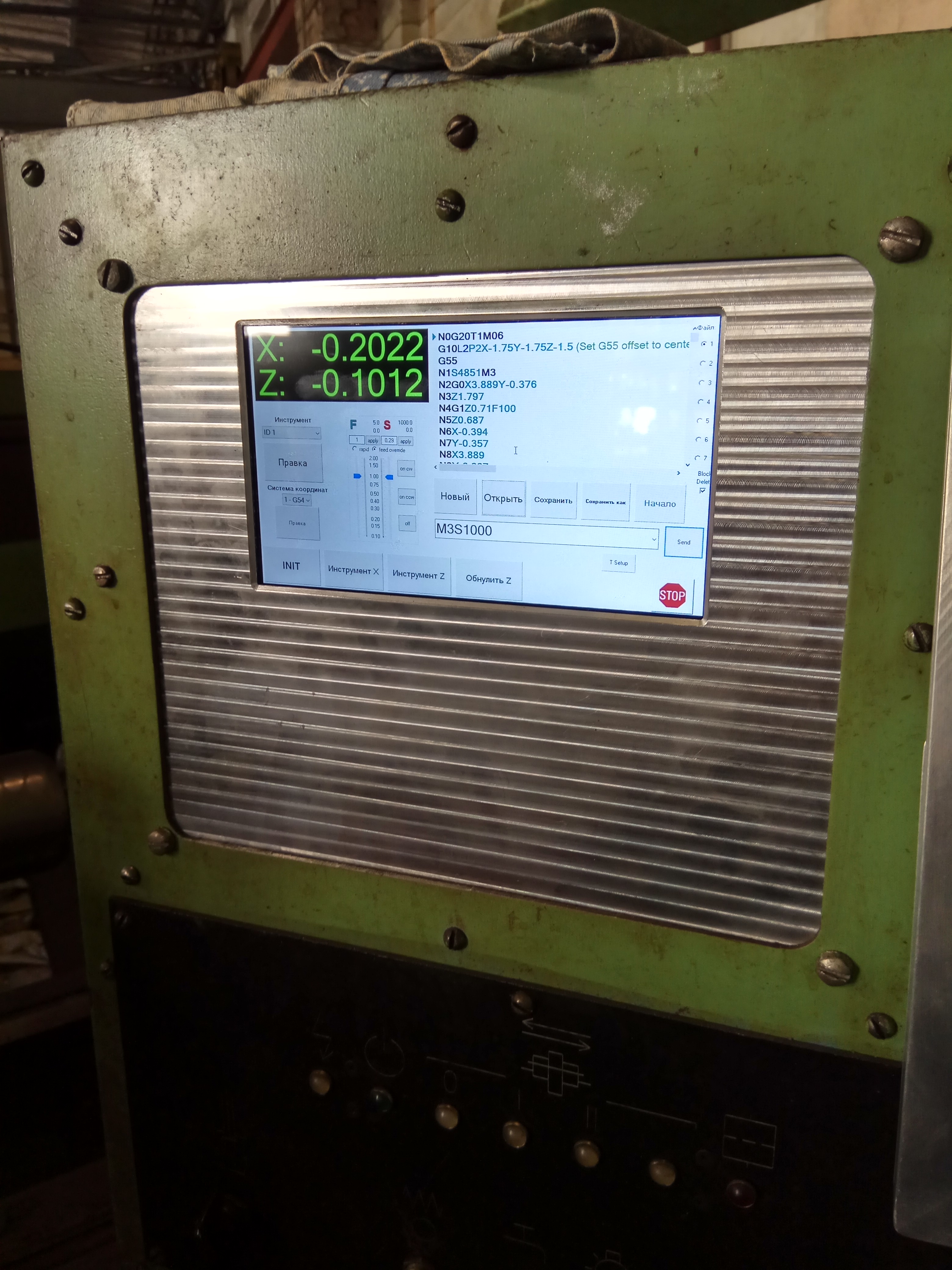

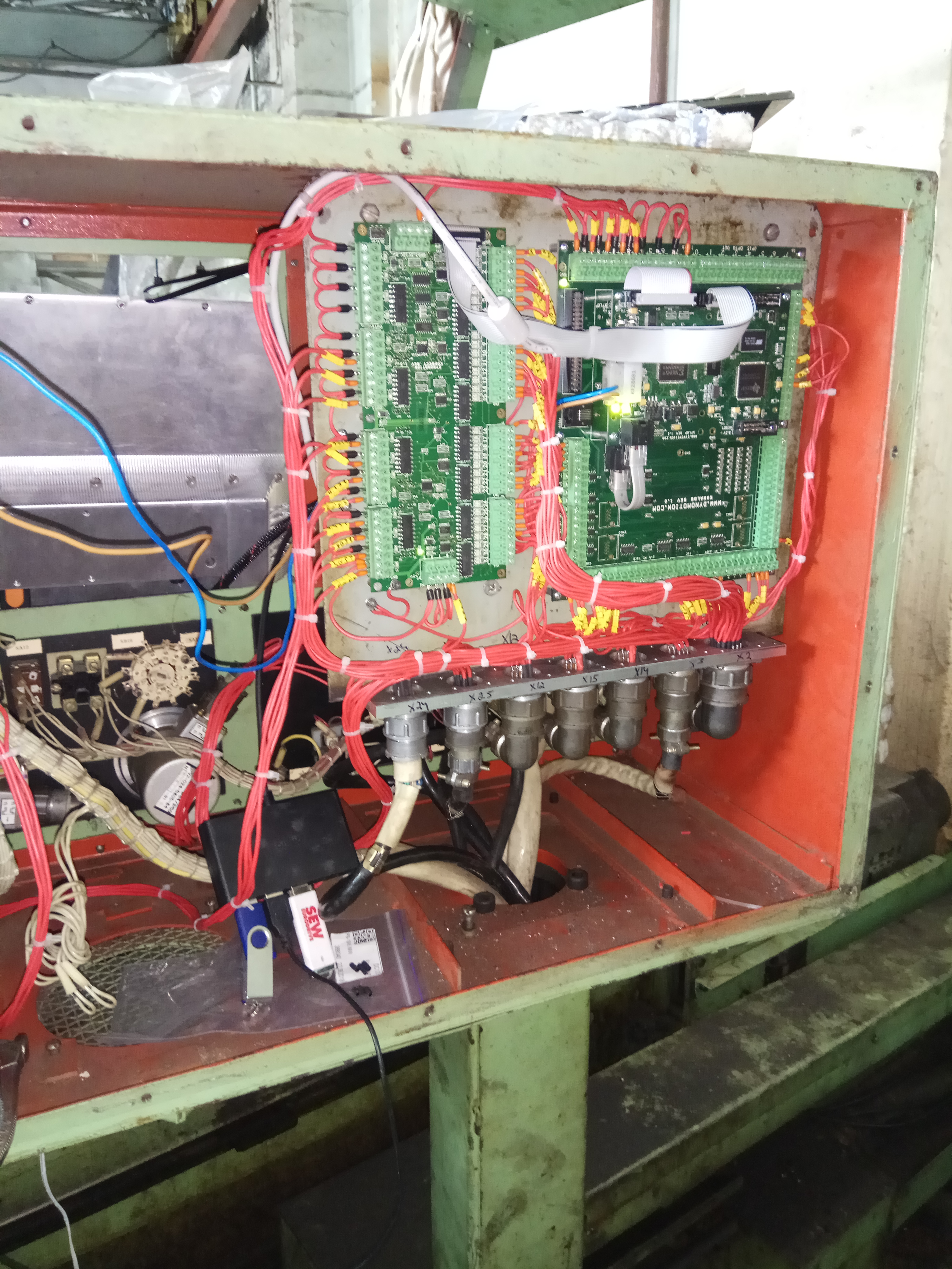

На станке была замена только чпу, в связи с ограниченным бюджетом.
Родная клавиатура была успешно состыкованная с новой системой.
Через неделю будут полномасштабные испытания, обрабатываемая заготовка около 500 кг

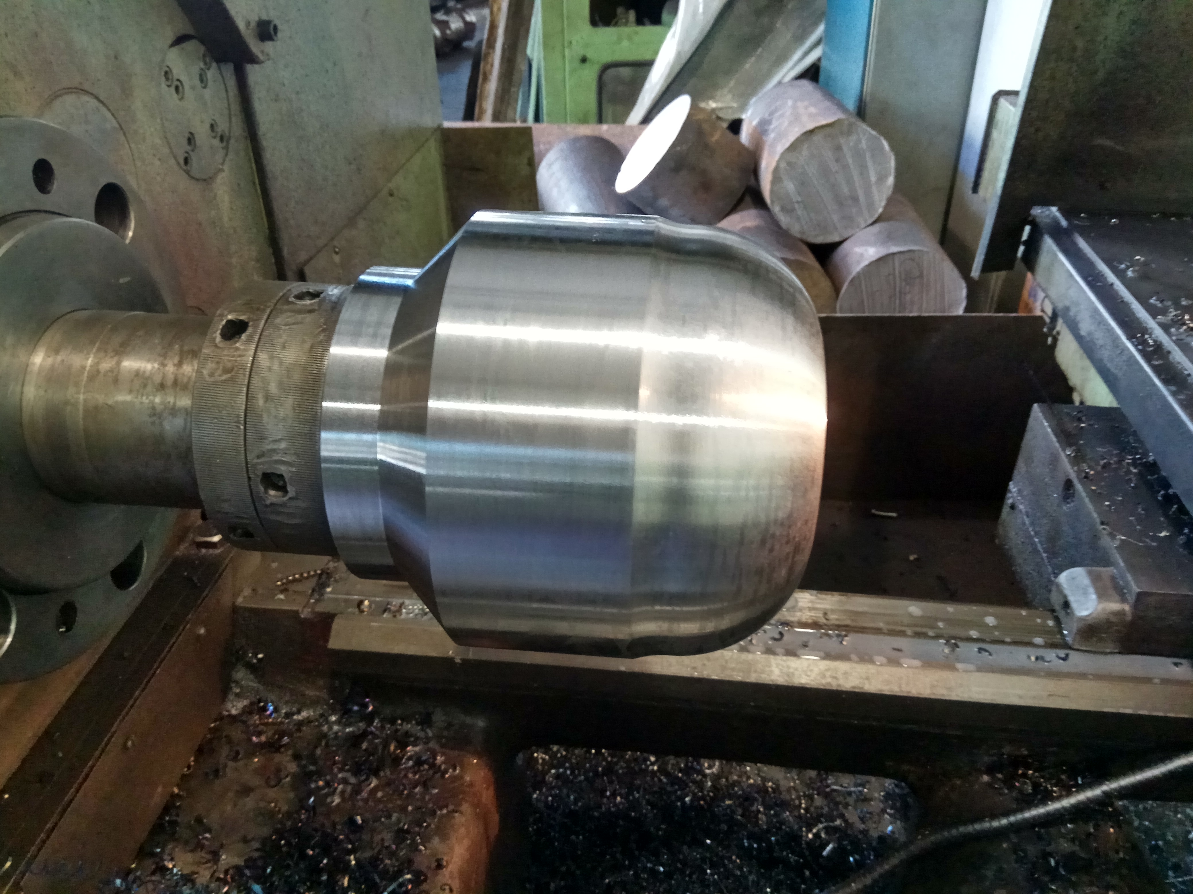

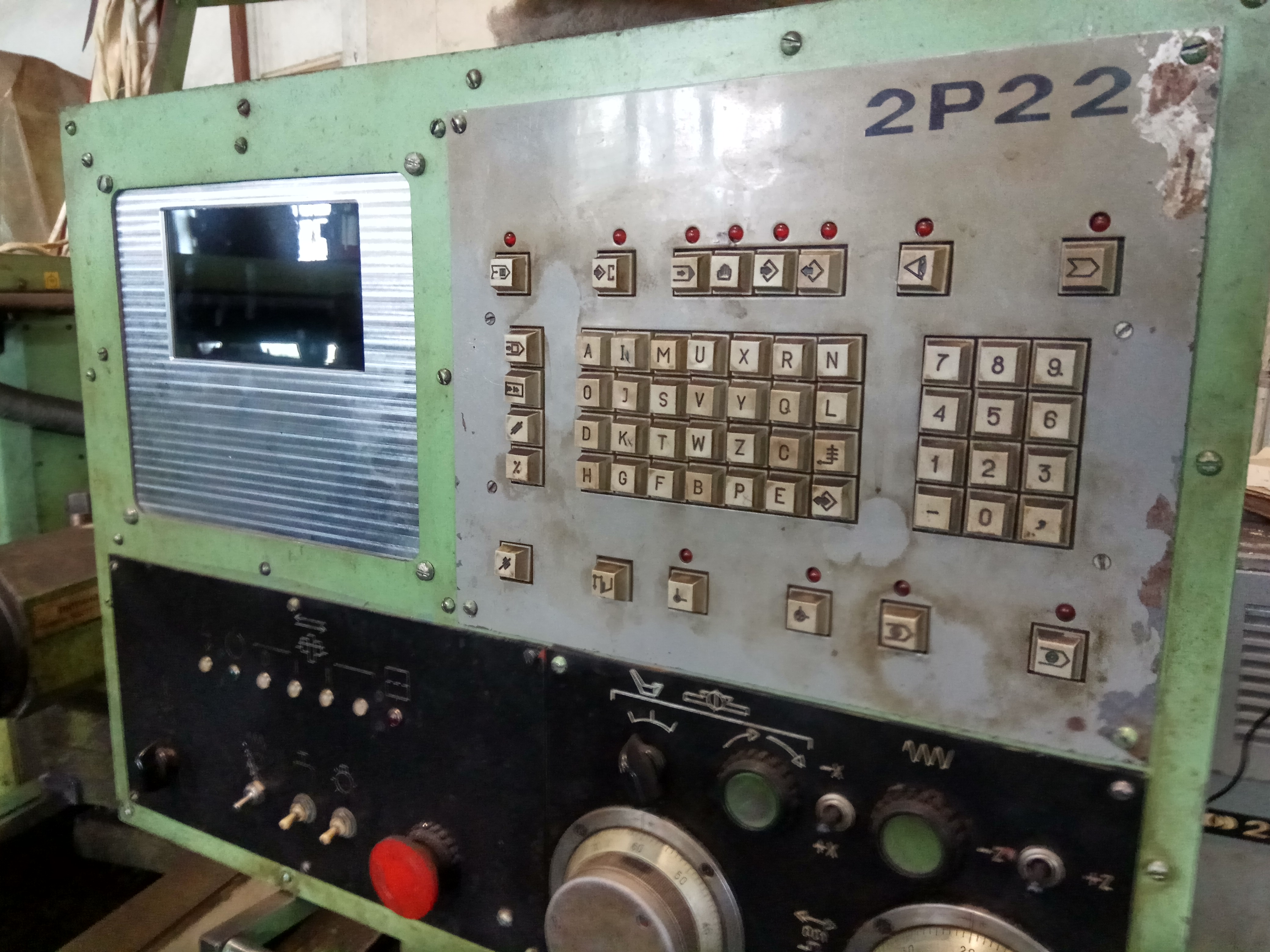

Изготовили тестовую деталь, заказчик доволен.
Еще по желанию заказчика будет добавленно несколько дополнительных кнопок для управления.
