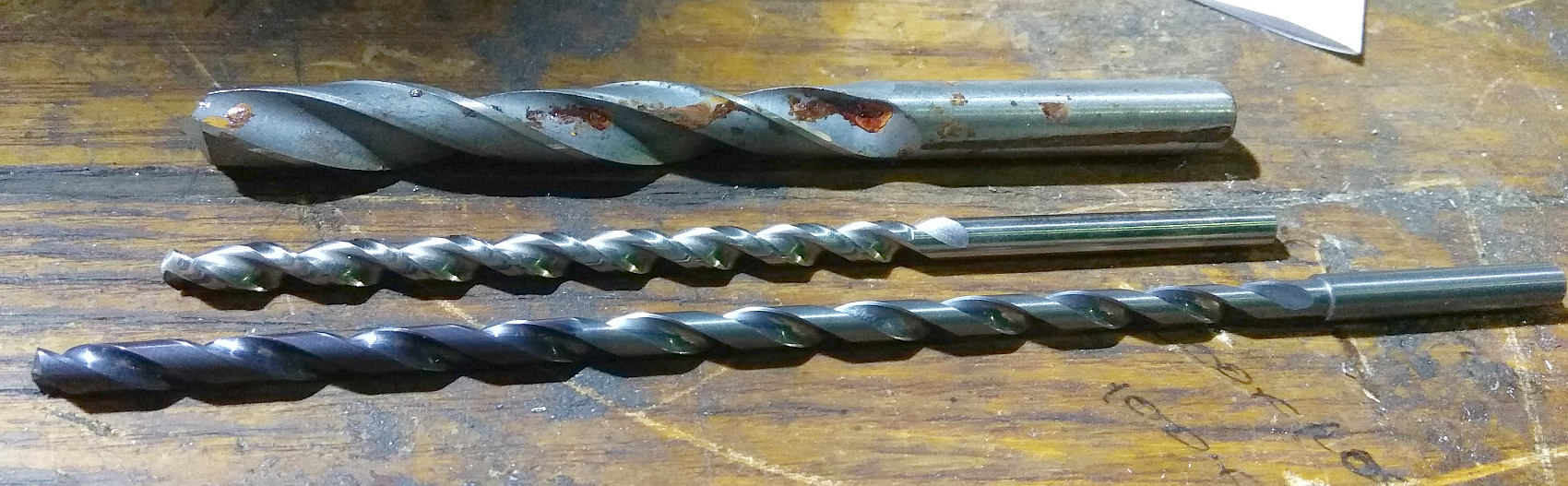

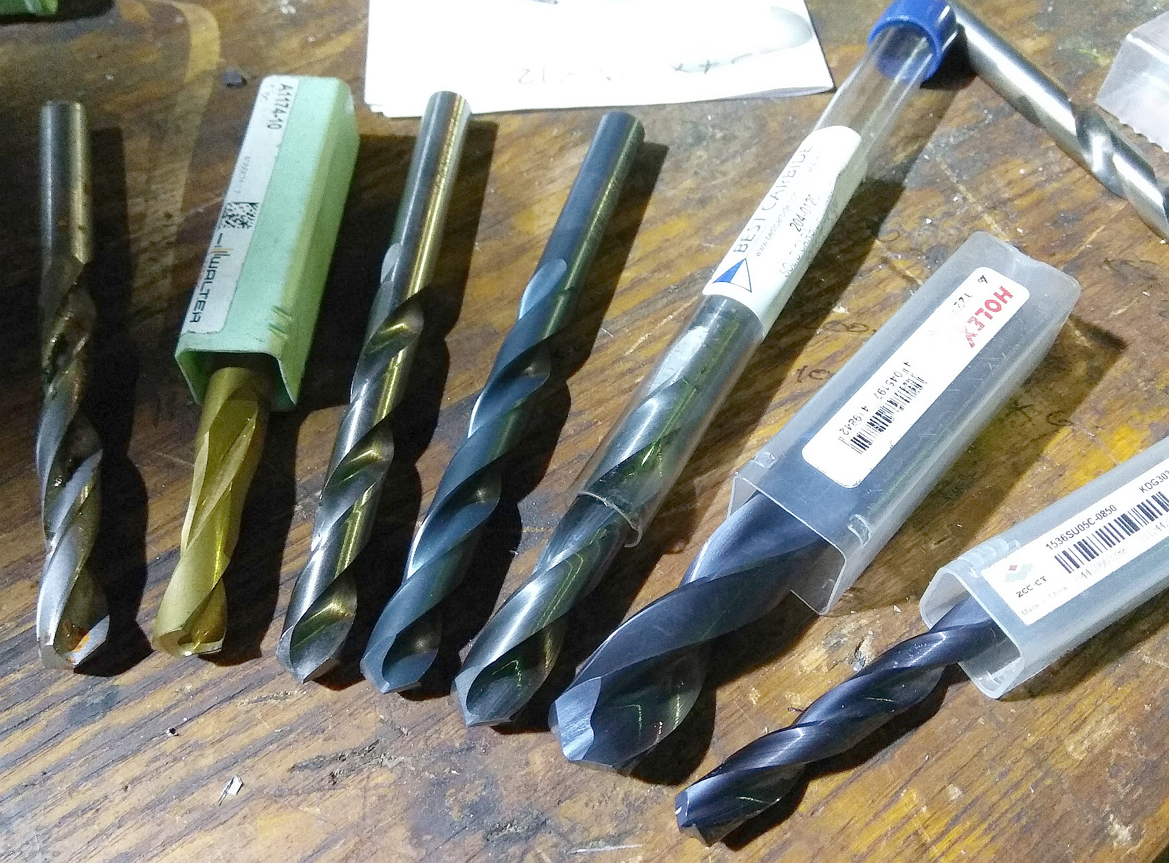

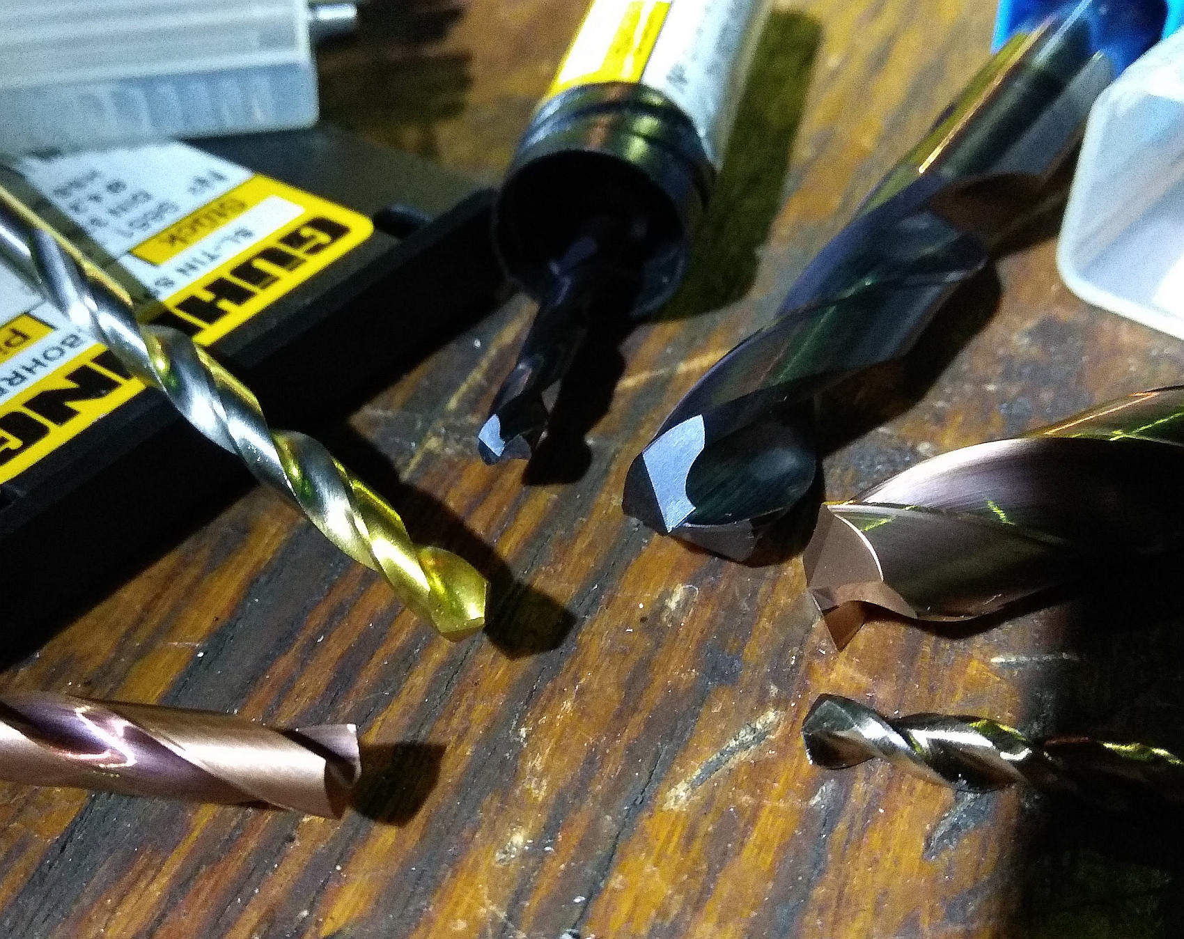

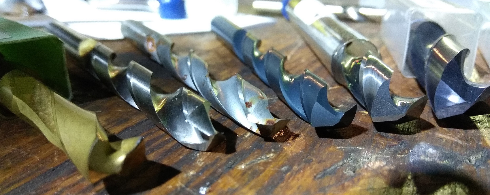

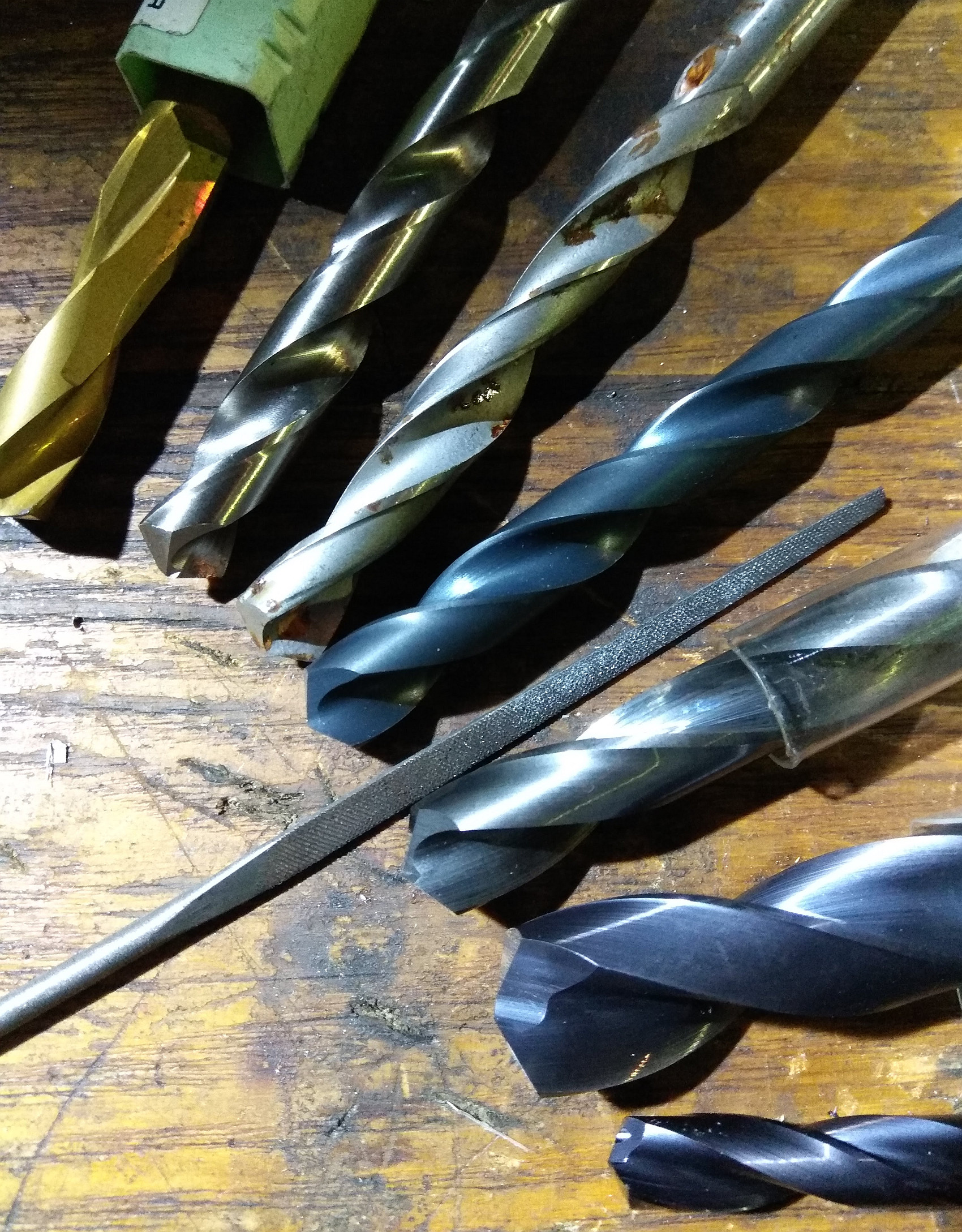

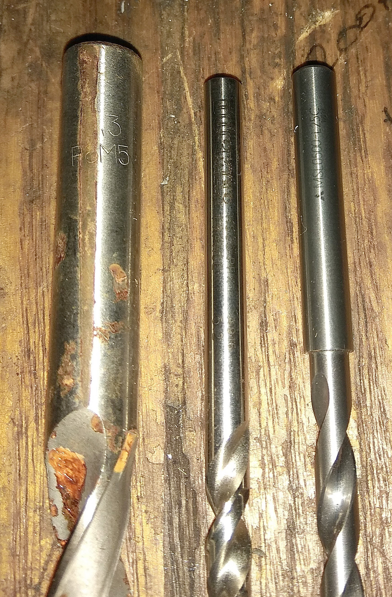

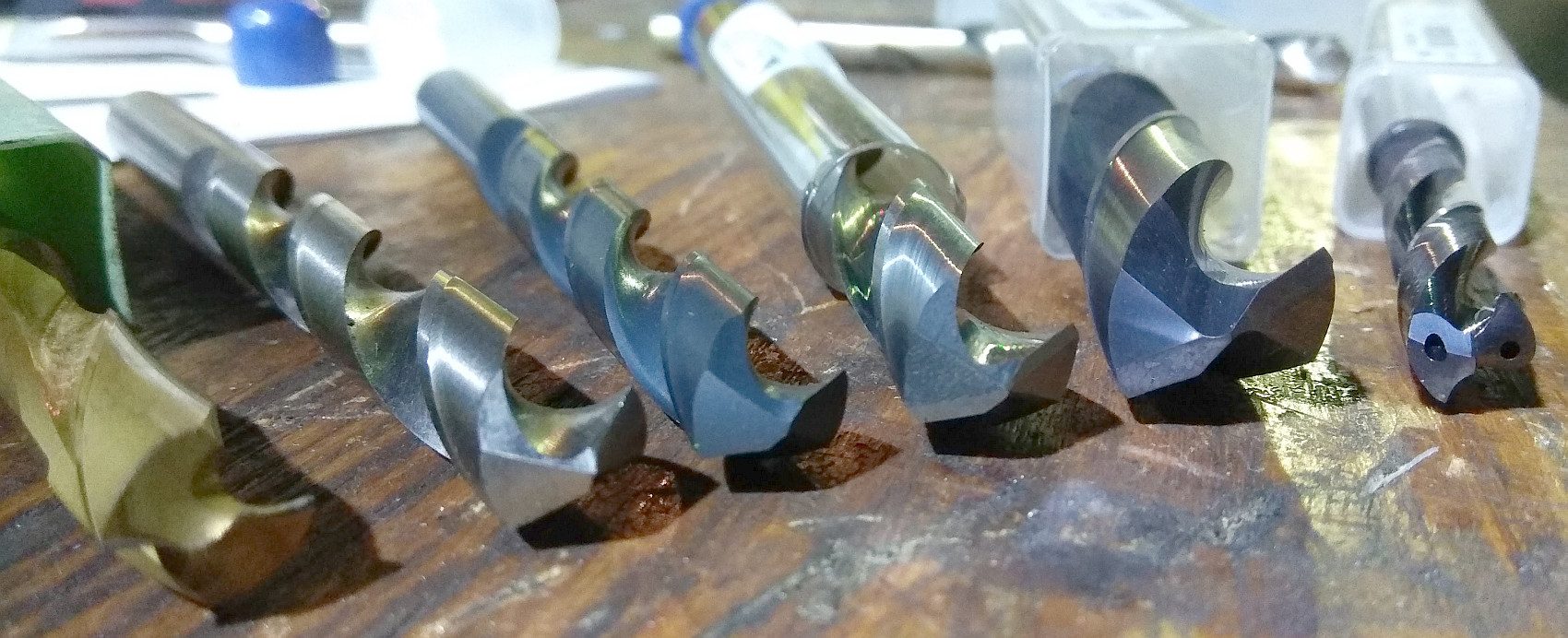

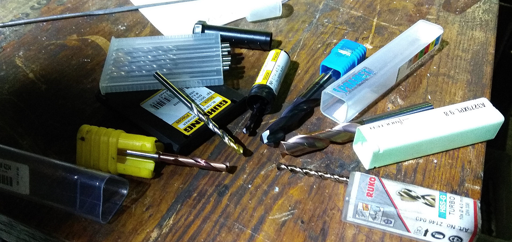

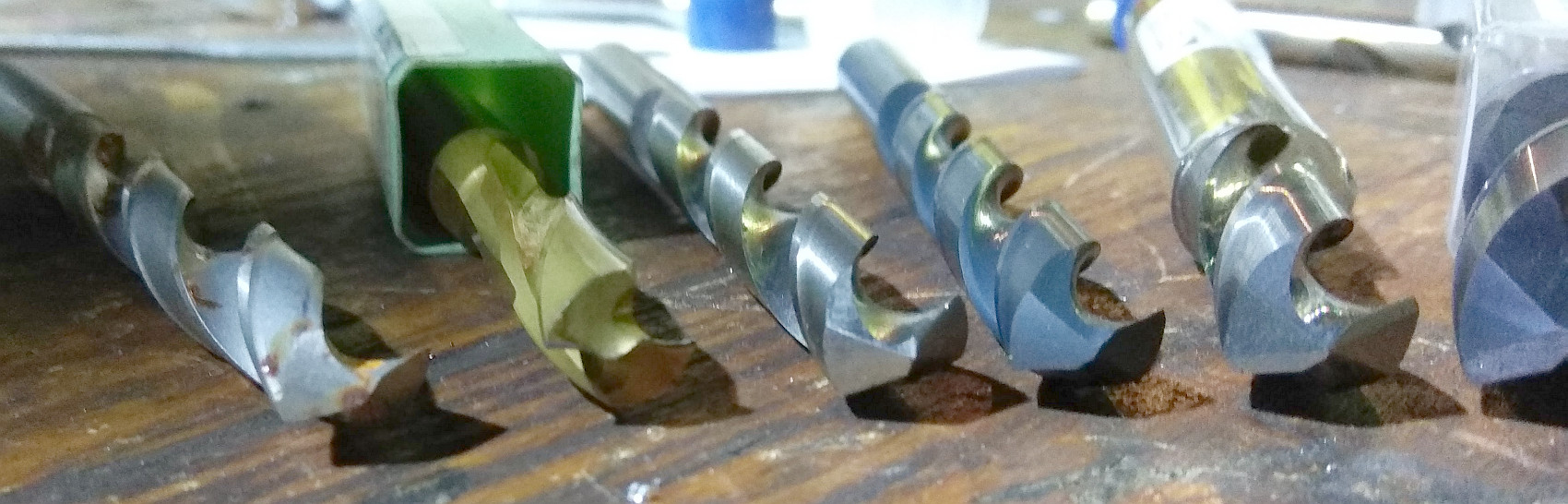

обещаная фотосессия по сверлышкам. постарался набрать разных производителей, так чтоб не повторяться. как говорится - найдите наше :) Ну и просто интересно посмотреть на заточку и качество самих сверл.. думаю коментарии тут излишни...

хотя нет, как комментарий еще одно фото.. на первом фото лежит коробка "Гюринга". 4.2мм.. с желтым покрытием на кончике. бытрорез.. вот фото к нему:
IMG_20180414_212451.jpg (9738 просмотров) <a class='original' href='./download/file.php?id=138163&mode=view' target=_blank>Загрузить оригинал (720.56 КБ)</a>
храповик обгонной муфты. 40х13. толщина 46мм. 28 отверстий. сверло на фото отработало 4 (!!!)таких детали. собственно на фото последняя. их всего 4 было. как видно даже покрытие не стерлось... просто прикидываем.. 28 отверстий Х 46мм... = 1288мм.... и это на 4 = 5152.... то есть сверло диаметром 4.2мм просверлило в сумме 5.15 метра... без видимого износа кромок и истирания покрытия.. по 40х13... режимы были - 1200 оборотов и подача 0.16мм. сверление по 4мм.. (83ий цикл)... Есть желающие повторить это на отечественных сверлах ??? :hehehe:

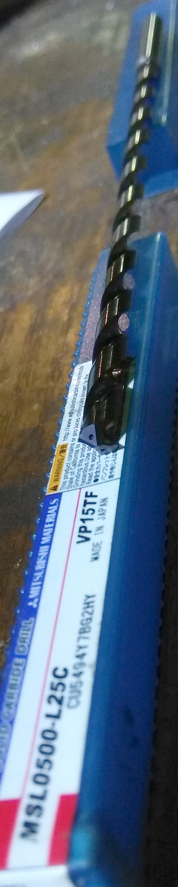

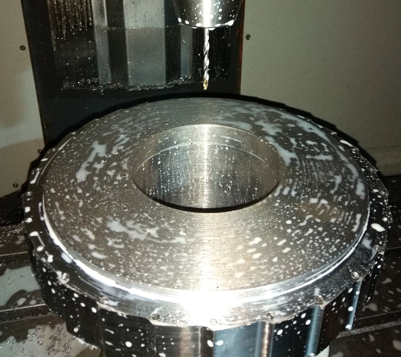

Алексей, нифига это не бред. Есть у Mitsubishi свёрла серии MHS, так вот ими сверлят без вывода сверла для ломки стружки. Мы сами используем такие свёрла. После сверления диаметр отверстия 0--- +0.01мм от диаметра сверла, причём чистота почти зеркало. Применяем для отверстий для выталкивателей отливки из прессформы. Ценник на свёрла просто бешенный, но дело они своё делают.
Смотрите здесь видео, здесь то о чём говорю, только серия свёрл другая https://www.youtube.com/watch?v=btDWQ37iUJs , но это сверление на ОЦ, хотя на токарке тоже не должно быть проблем. Теоретически удаление стружки должно происходить ещё легче, так ка заготовка горизонтальна.
