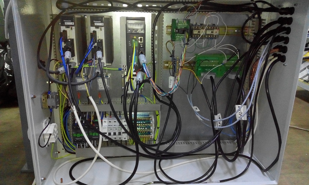

Ну что, товарищи. Я его доделал. Стружку пустил. Замечательно выходит. Деталька переливается радужкой, на ручном 1к62 у меня так не получается. Электрошкаф выглядит вот так.

У серв Яскавы разъем что то на 52пина. Заводской кабель идет что то на 25проводов, то есть не все выведено. И часто из разъема выходят 2-3 кабеля. Прокинь еще один кабель с одного разъема ;)

Дык там неоткуда его выводить. Только отверстие сверлить в корпусе, да и внутри все плотняком.

можно спаять разветвитель

А есть ли в природе какие-нибудь релюшки с задержкой отключения контактов? А то очень хочется использовать на шпиндельную серву внешний сигнал Enable, чтобы в остановленном положении можно было крутить патрон руками. Если отключать этот сигнал до того, как мотор перестал вращаться, то происходит нечто похожее на удар, т.е. двигатель пытается остановиться на полном ходу.

если дружим с паяльником - то вполне паяется из 3 деталек. конденсатор, диод и резистор. также существуют промышленные реле времени на дин рейку..
