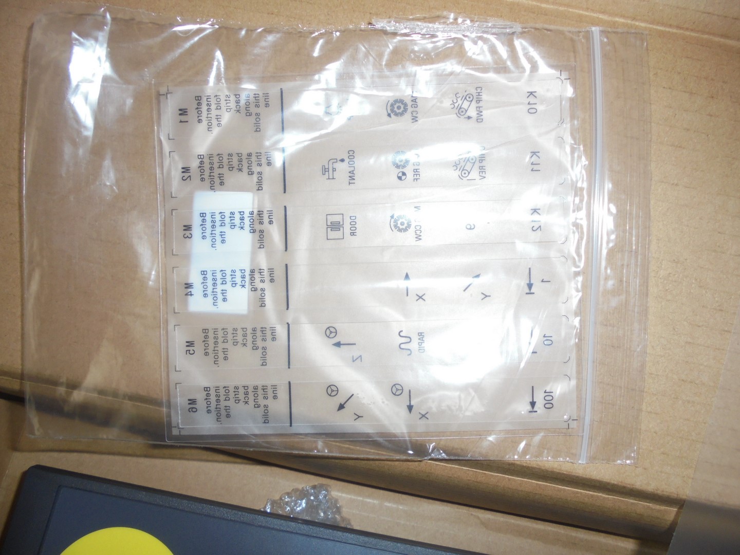

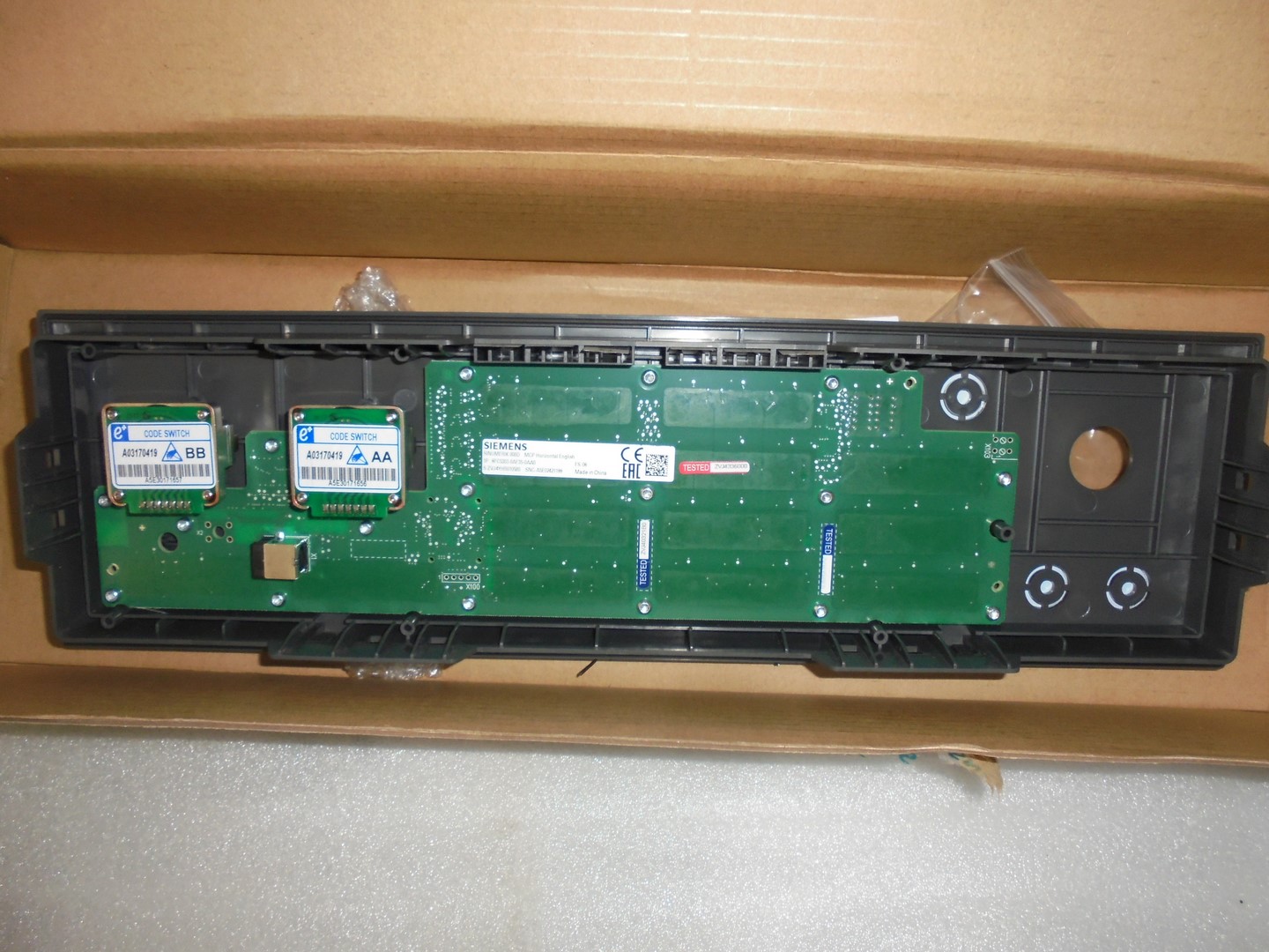

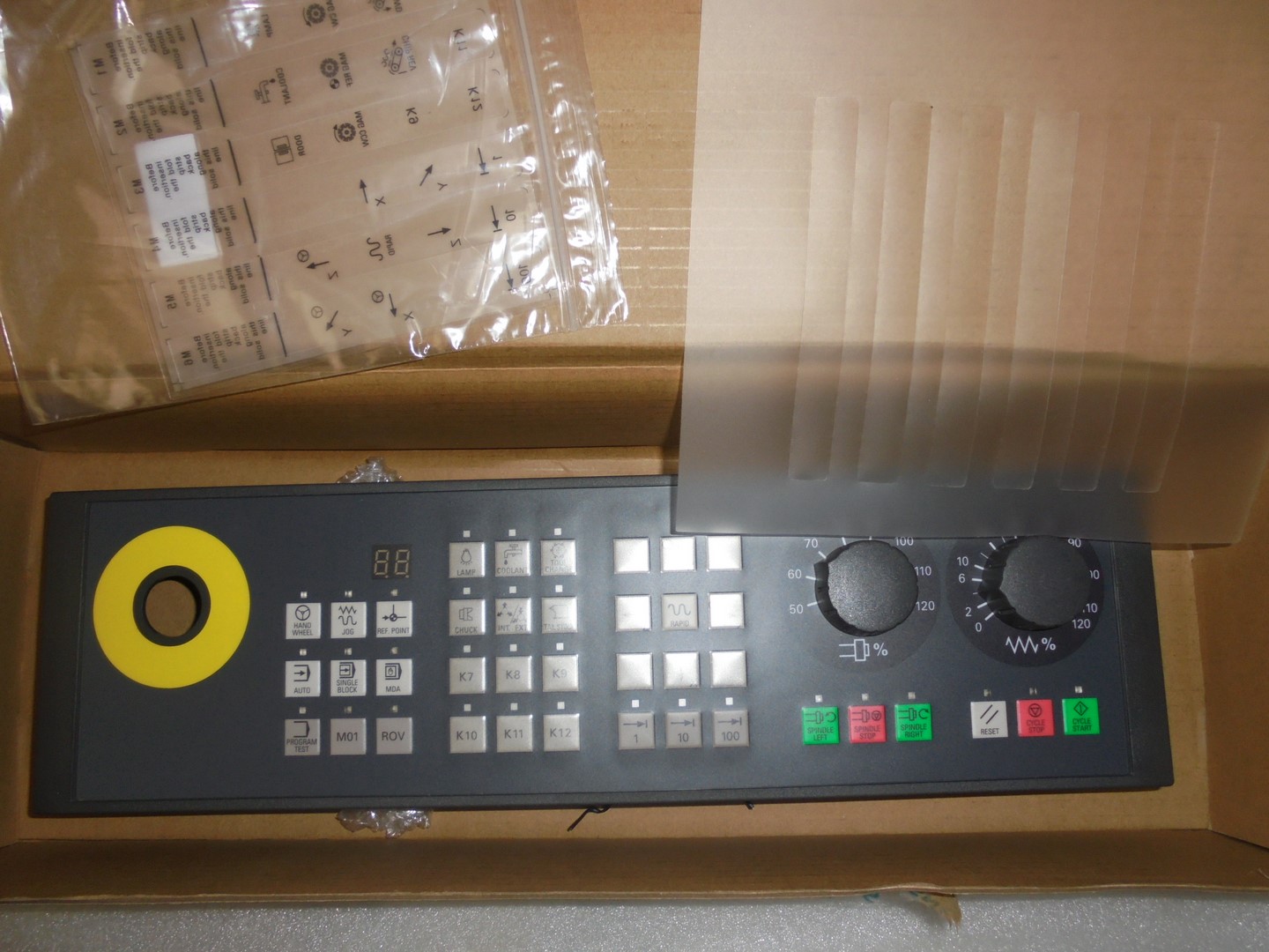

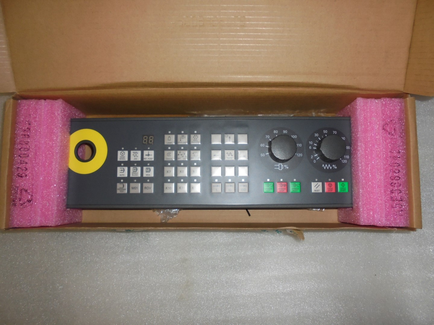

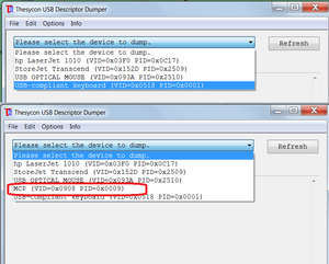

Детальки потихоньку приходят.
Нижняя панель Сименс(новая)
DSC05178 (Копировать).JPG (4518 просмотров) <a class='original' href='./download/file.php?id=114059&mode=view' target=_blank>Загрузить оригинал (304.57 КБ)</a>
DSC05181 (Копировать).JPG (4518 просмотров) <a class='original' href='./download/file.php?id=114062&mode=view' target=_blank>Загрузить оригинал (323.72 КБ)</a>
Прозрачные полоски на кнопки. Можно менять картинки на кнопках.
DSC05179 (Копировать).JPG (4518 просмотров) <a class='original' href='./download/file.php?id=114060&mode=view' target=_blank>Загрузить оригинал (286.49 КБ)</a>
DSC05180 (Копировать).JPG (4518 просмотров) <a class='original' href='./download/file.php?id=114061&mode=view' target=_blank>Загрузить оригинал (275.44 КБ)</a>

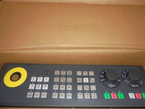

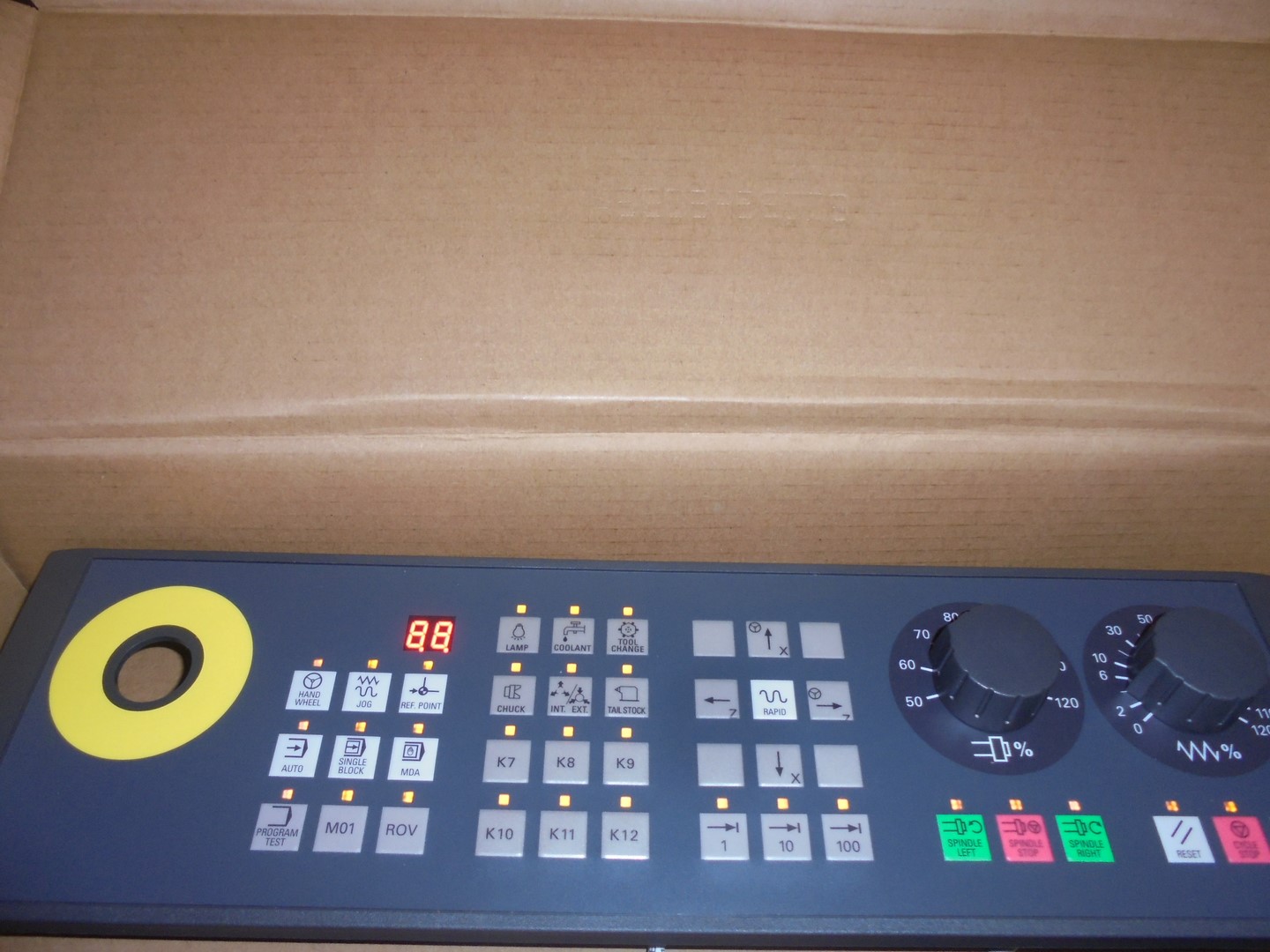

при втыкании в USB (комп с Windows) моргают все светодиоды и 88 на индикаторе номера инструмента.
DSC05184 (Копировать).JPG (4518 просмотров) <a class='original' href='./download/file.php?id=114063&mode=view' target=_blank>Загрузить оригинал (221.02 КБ)</a>
DSC05185 (Копировать).JPG (4518 просмотров) <a class='original' href='./download/file.php?id=114064&mode=view' target=_blank>Загрузить оригинал (255.05 КБ)</a>
Сообщения: 34042
Re: Восстановление токарного 16к20т1 №2
Винда видит панельку как
01.png (4495 просмотров) <a class='original' href='./download/file.php?id=114080&mode=view' target=_blank>Загрузить оригинал (66.91 КБ)</a>
PKM писал(а):...осталось драйвер поставить
Драйвер ей не нужен.

aftaev писал(а):К регулятору подачи приделаем шаговик который будет вращать ручку и ломать стружку
А как у нее с PLC делсть? Есть внутрях? Если да, то проблем не должно быть, хотя USB-интерфейс это не к добру... Удешевили все что могли походу... В 840й стойке этот MCPшник через MPI подтыкается к могзу, правда там мозг в шкафу...
Сообщения: 34042
N1X писал(а):А как у нее с PLC делсть?
Да наверно можно будет через PLC сделать или еще проще через паузы :)
N1X писал(а):хотя USB-интерфейс это не к добру...
Провод короткий что 300мм, на концах фильтры с обоих сторон.
N1X писал(а):Удешевили все что могли походу...
Знаю что Сименс в этой стойке(токарной) зажал пин для подключения Щупа. Можно его завести через PLC будет ось останавливать, но автоматического измерения не будет. Что они еще удешевили, поработаем увидим.
