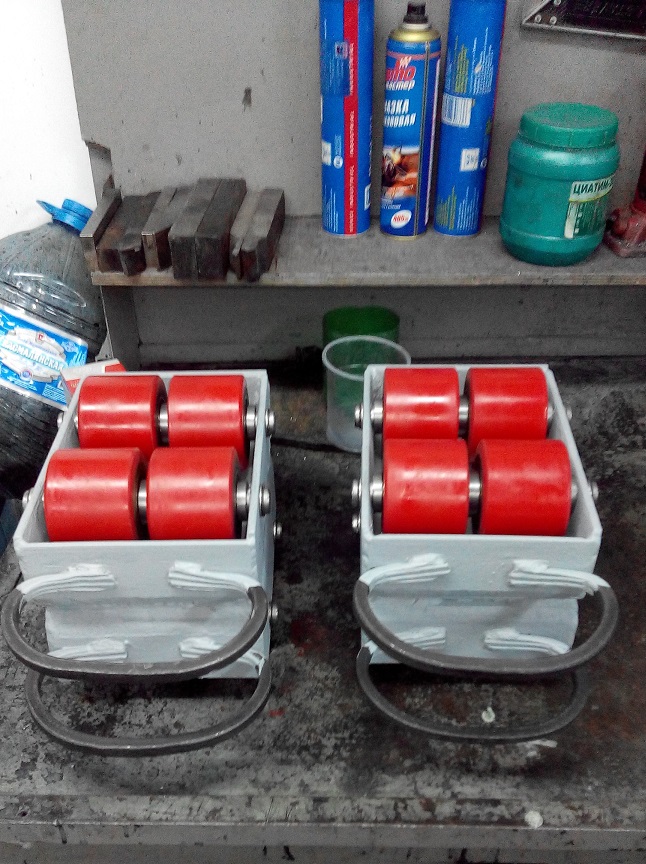

Пока отвлекся от токарника. Так как жду одну тяжелую железку быстренько сваял подкатные тележки. Осталось еще резину на верх приклеить.
IMG_20170218_173542.jpg (4588 просмотров) <a class='original' href='./download/file.php?id=103705&mode=view' target=_blank>Загрузить оригинал (291.23 КБ)</a>
IMG_20170218_173551.jpg (4588 просмотров) <a class='original' href='./download/file.php?id=103706&mode=view' target=_blank>Загрузить оригинал (261.49 КБ)</a>
Re: Токарный китаец с Алиэкспресс
Отчего колеса и какая высота все конструкции ?
Знатная тележка :good:

Колеса от рохли 80*60, основа чугун, сверху полиуретан. Высота примерно как у евро поддона.

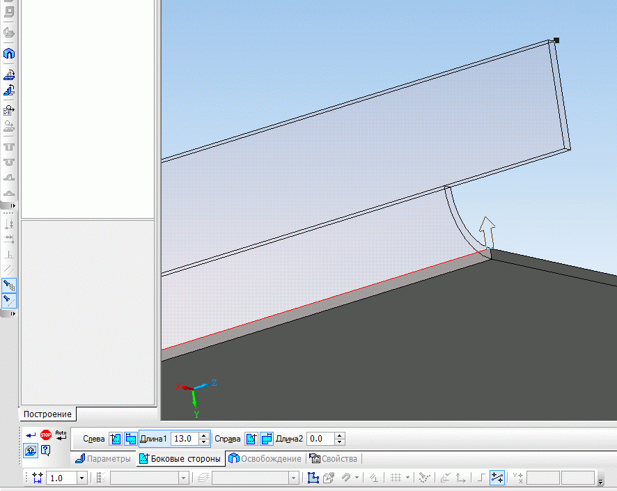

Начал рисовать кожух на станок. Рисую в Компасе. Что-то никак не могу свести толком углы. Нужно завернуть бортик по периметру буквой П, но уже на первом гибе лезет какая-то лажа. Не получается состыковать вплотную углы на загибе + загиб на разных высотах.
Угол 2.png (4402 просмотра) <a class='original' href='./download/file.php?id=104825&mode=view' target=_blank>Загрузить оригинал (29.56 КБ)</a>
Угол.png (4402 просмотра) <a class='original' href='./download/file.php?id=104826&mode=view' target=_blank>Загрузить оригинал (33.4 КБ)</a>

хм... там же просто все как табуретка...
во первых когда эскиз накидал, надо работать не с "телом", а с листовым телом.
Буфер обмена01.gif (4340 просмотров) <a class='original' href='./download/file.php?id=104868&mode=view' target=_blank>Загрузить оригинал (32.53 КБ)</a>
дальше строишь свои сгибы как удобно.. любых размеров и углов.
Буфер обмена02.gif (4340 просмотров) <a class='original' href='./download/file.php?id=104869&mode=view' target=_blank>Загрузить оригинал (115.63 КБ)</a>
после этого жмешь кнопку "замыкание углов", тыкаешь в сам угол между полками, он подсвечивается.
Буфер обмена03.gif (4340 просмотров) <a class='original' href='./download/file.php?id=104870&mode=view' target=_blank>Загрузить оригинал (170.41 КБ)</a>
выбираешь параметры:
Буфер обмена04.gif (4340 просмотров) <a class='original' href='./download/file.php?id=104871&mode=view' target=_blank>Загрузить оригинал (61.96 КБ)</a>
я обычно замыкаю в стык и обработку угла по хорде. чтоб дырки в углу небыло. чтобы потом по стыку аргончиком пройтись аккуратно.. Но тут надо смотреть. не все гибщики нормально гнут. иногда лучше дырдачку оставить. для больших толщин может понадобится зазор оставить чтоб при гибе полки не упирались друг в друга.. но я до 1.5 мм все по нулям ставлю. для примера поставил с перехлестом.
Буфер обмена05.gif (4340 просмотров) <a class='original' href='./download/file.php?id=104872&mode=view' target=_blank>Загрузить оригинал (32.44 КБ)</a>
завершаешь операцию, получаешь такое:
Буфер обмена06.gif (4340 просмотров) <a class='original' href='./download/file.php?id=104873&mode=view' target=_blank>Загрузить оригинал (18.7 КБ)</a>
все...

В самих возможностях Компаса уже разобрался. У меня про другое вопрос был. У корыта торцевые стенки загнуты на 90 гр., а продольные на 30 гр. Углы стыкуются нормально, а вот отбортовку по верхнему контуру корыта нужно подрезать по 45 градусов, чтоб сходилось аккуратно, типа как плинтус подрезают. Так вот она нифига не сходится, здоровенная щель получается.
Впрочем уже плюнул на такой закиб по краю, решил, что подварю квадратную трубку по периметру, так жестче и проще будет.
сборка.png (4315 просмотров) <a class='original' href='./download/file.php?id=104882&mode=view' target=_blank>Загрузить оригинал (40.72 КБ)</a>

Как убрать радиус гиба на выступающем кусочке? Он же так не согнется.
Пока просто вырезаю эту плоскость на нужную глубину.
Безымянный.png (4296 просмотров) <a class='original' href='./download/file.php?id=104884&mode=view' target=_blank>Загрузить оригинал (23.14 КБ)</a>
на листовом теле жмем "сгиб"
Буфер обмена01.gif (4287 просмотров) <a class='original' href='./download/file.php?id=104885&mode=view' target=_blank>Загрузить оригинал (40.53 КБ)</a>
выбираем кромку, задаем параметры гиба - длину, угол, радиус.. далее идем в соседнюю вкладку - "боковые стенки"
Буфер обмена02.gif (4287 просмотров) <a class='original' href='./download/file.php?id=104886&mode=view' target=_blank>Загрузить оригинал (106.62 КБ)</a>
выбираем там приращение и величину... получаем результат..
Буфер обмена03.gif (4287 просмотров) <a class='original' href='./download/file.php?id=104887&mode=view' target=_blank>Загрузить оригинал (29.93 КБ)</a>

Прикольно. Функции дублируются. А я на первой вкладке выбирал вместо "по всей длине", "два отступа" и получалась такая фигня.
