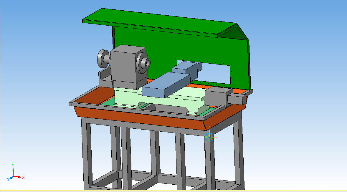

Начал рисовать кожух на станок. Рисую в Компасе. Что-то никак не могу свести толком углы. Нужно завернуть бортик по периметру буквой П, но уже на первом гибе лезет какая-то лажа. Не получается состыковать вплотную углы на загибе + загиб на разных высотах.

Сообщения: 5414
Re: Токарный китаец с Алиэкспресс
хм... там же просто все как табуретка...
во первых когда эскиз накидал, надо работать не с "телом", а с листовым телом.
Буфер обмена01.gif (3657 просмотров) <a class='original' href='./download/file.php?id=104868&mode=view' target=_blank>Загрузить оригинал (32.53 КБ)</a>
дальше строишь свои сгибы как удобно.. любых размеров и углов.
Буфер обмена02.gif (3657 просмотров) <a class='original' href='./download/file.php?id=104869&mode=view' target=_blank>Загрузить оригинал (115.63 КБ)</a>
после этого жмешь кнопку "замыкание углов", тыкаешь в сам угол между полками, он подсвечивается.
Буфер обмена03.gif (3657 просмотров) <a class='original' href='./download/file.php?id=104870&mode=view' target=_blank>Загрузить оригинал (170.41 КБ)</a>
выбираешь параметры:
Буфер обмена04.gif (3657 просмотров) <a class='original' href='./download/file.php?id=104871&mode=view' target=_blank>Загрузить оригинал (61.96 КБ)</a>
я обычно замыкаю в стык и обработку угла по хорде. чтоб дырки в углу небыло. чтобы потом по стыку аргончиком пройтись аккуратно.. Но тут надо смотреть. не все гибщики нормально гнут. иногда лучше дырдачку оставить. для больших толщин может понадобится зазор оставить чтоб при гибе полки не упирались друг в друга.. но я до 1.5 мм все по нулям ставлю. для примера поставил с перехлестом.
Буфер обмена05.gif (3657 просмотров) <a class='original' href='./download/file.php?id=104872&mode=view' target=_blank>Загрузить оригинал (32.44 КБ)</a>
завершаешь операцию, получаешь такое:
Буфер обмена06.gif (3657 просмотров) <a class='original' href='./download/file.php?id=104873&mode=view' target=_blank>Загрузить оригинал (18.7 КБ)</a>
все...

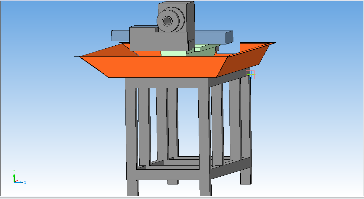

В самих возможностях Компаса уже разобрался. У меня про другое вопрос был. У корыта торцевые стенки загнуты на 90 гр., а продольные на 30 гр. Углы стыкуются нормально, а вот отбортовку по верхнему контуру корыта нужно подрезать по 45 градусов, чтоб сходилось аккуратно, типа как плинтус подрезают. Так вот она нифига не сходится, здоровенная щель получается.
Впрочем уже плюнул на такой закиб по краю, решил, что подварю квадратную трубку по периметру, так жестче и проще будет.

Сообщения: 5414
покажи увеличено конкретную проблему - покажу как сделать.

Как убрать радиус гиба на выступающем кусочке? Он же так не согнется.
Пока просто вырезаю эту плоскость на нужную глубину.

Сообщения: 5414
на листовом теле жмем "сгиб"
Буфер обмена01.gif (3604 просмотра) <a class='original' href='./download/file.php?id=104885&mode=view' target=_blank>Загрузить оригинал (40.53 КБ)</a>
выбираем кромку, задаем параметры гиба - длину, угол, радиус.. далее идем в соседнюю вкладку - "боковые стенки"
Буфер обмена02.gif (3604 просмотра) <a class='original' href='./download/file.php?id=104886&mode=view' target=_blank>Загрузить оригинал (106.62 КБ)</a>
выбираем там приращение и величину... получаем результат..
Буфер обмена03.gif (3604 просмотра) <a class='original' href='./download/file.php?id=104887&mode=view' target=_blank>Загрузить оригинал (29.93 КБ)</a>

Прикольно. Функции дублируются. А я на первой вкладке выбирал вместо "по всей длине", "два отступа" и получалась такая фигня.

john1987887 писал(а):В самих возможностях Компаса уже разобрался. У меня про другое вопрос был. У корыта торцевые стенки загнуты на 90 гр., а продольные на 30 гр. Углы стыкуются нормально, а вот отбортовку по верхнему контуру корыта нужно подрезать по 45 градусов, чтоб сходилось аккуратно, типа как плинтус подрезают. Так вот она нифига не сходится, здоровенная щель получается.
А окно в задней стенке не будет причиной неудобств? Я так понимаю оно родилось по причине габарита сервопривода на поперечную? Прикрывать его как то будешь? Или это типа "карман"?

Вырез сделал, чтобы выпустить серву. Иначе кожух уродливый и здоровенный выходит. Планирую подвижную шторку сделать, тоже из листа, только нерж.

Долго парился насчет двери. Подбирал направляющие, от обычных мебельных для шкафа-купе, до специальных направлящек от Rollon. В итогебудет просто сдвижная дверка из акрила. Сдвигаться будет вверх в С-образных кондукторах.
Кожух пока будет таким.
