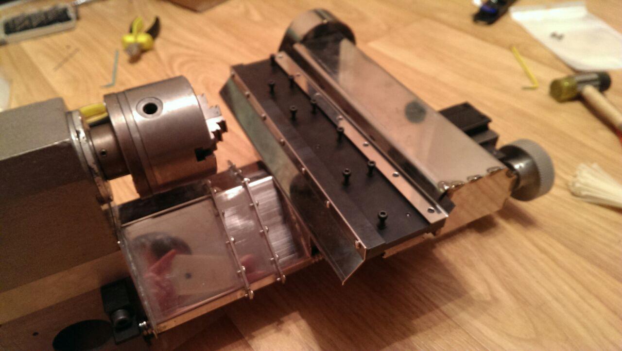

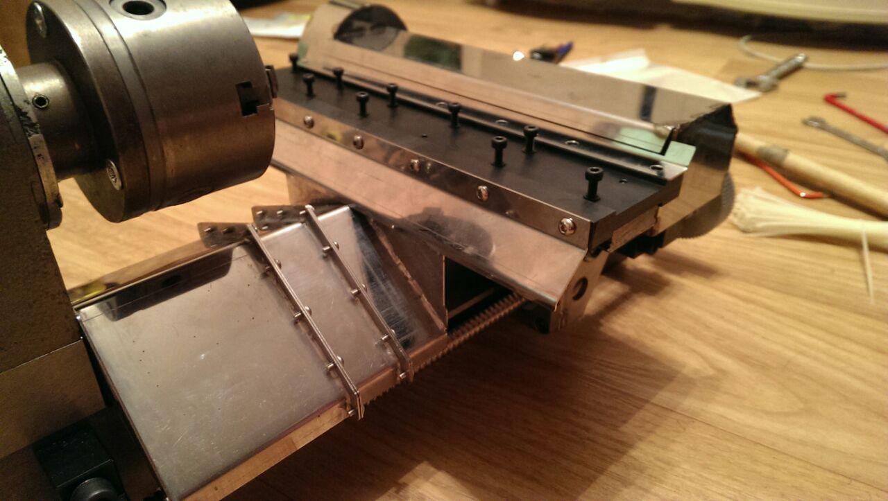

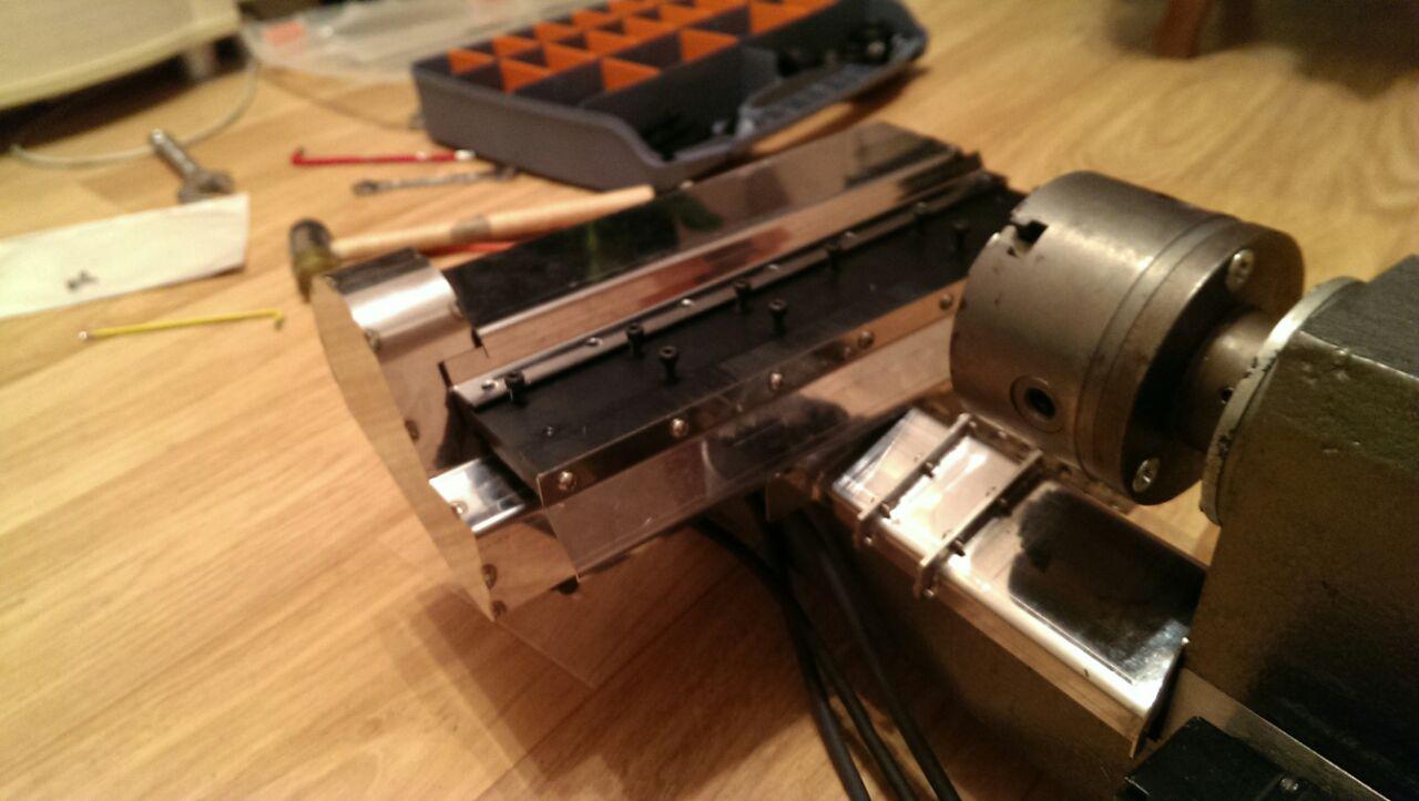

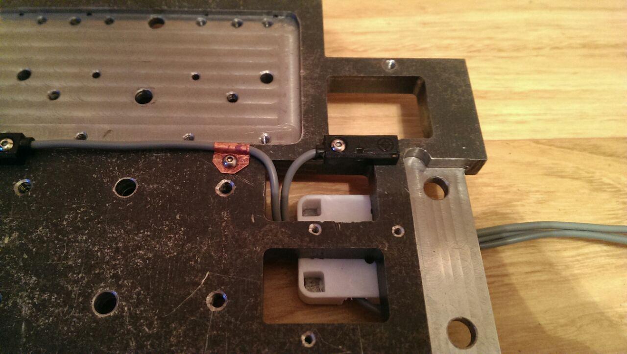

Механику закончил на 99%. Нужно теперь думать над магазинами для резцов, какие и как ставить. Паз сделал как раз для этих целей. В планах смена магазина целиком.
photo_2017-01-28_18-36-00.jpg (3519 просмотров) <a class='original' href='./download/file.php?id=101380&sid=bf7609b9fc8c98150d35e00e8d08603c&mode=view' target=_blank>Загрузить оригинал (89.96 КБ)</a>
photo_2017-01-28_18-36-04.jpg (3519 просмотров) <a class='original' href='./download/file.php?id=101381&sid=bf7609b9fc8c98150d35e00e8d08603c&mode=view' target=_blank>Загрузить оригинал (103.17 КБ)</a>
photo_2017-01-28_18-36-12.jpg (3519 просмотров) <a class='original' href='./download/file.php?id=101382&sid=bf7609b9fc8c98150d35e00e8d08603c&mode=view' target=_blank>Загрузить оригинал (88.36 КБ)</a>

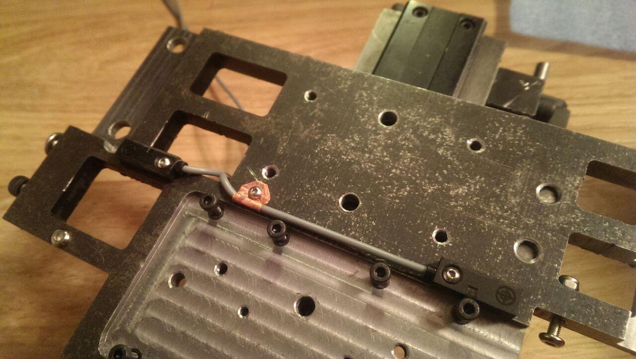

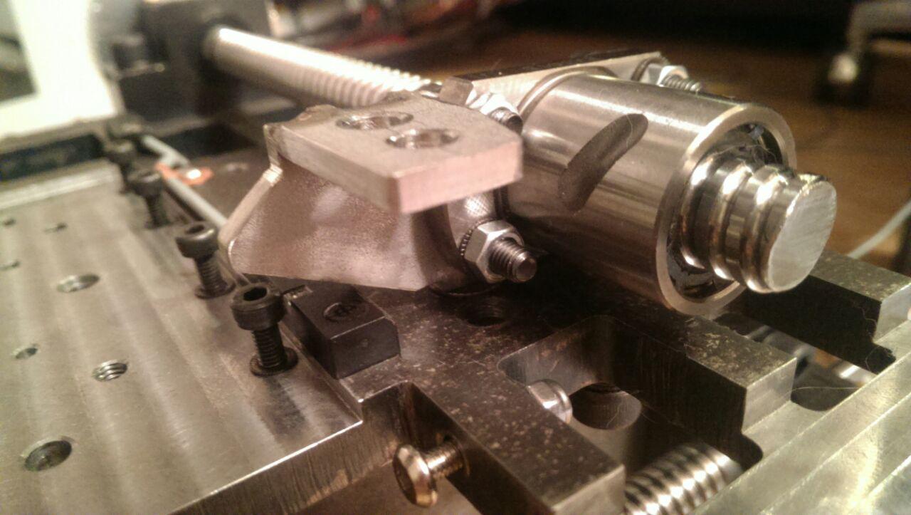

Датчики лимитов встали вот таким образом, крепление гайки ШВП поперечной является и шторкой для датчика. Коллега поделился опытом, что механика бывает проскакивает индуктивные датчик на высоких скоростях и очень не лишне бы поставить механические датчики (ток места особо нету их впихнуть...), будем надеяться что инерционность в нашем решении не велика (масса совсем не большая) и остановка будет быстрая - датчики поставлены так что дальнейший ход в сторону лимита происходит в зоне действия сенсора датчика. Датчики сведу в коробочку мелкую коммутационную и вместе с кабелями сервы уведу нормальным гибким кабелем к разъему

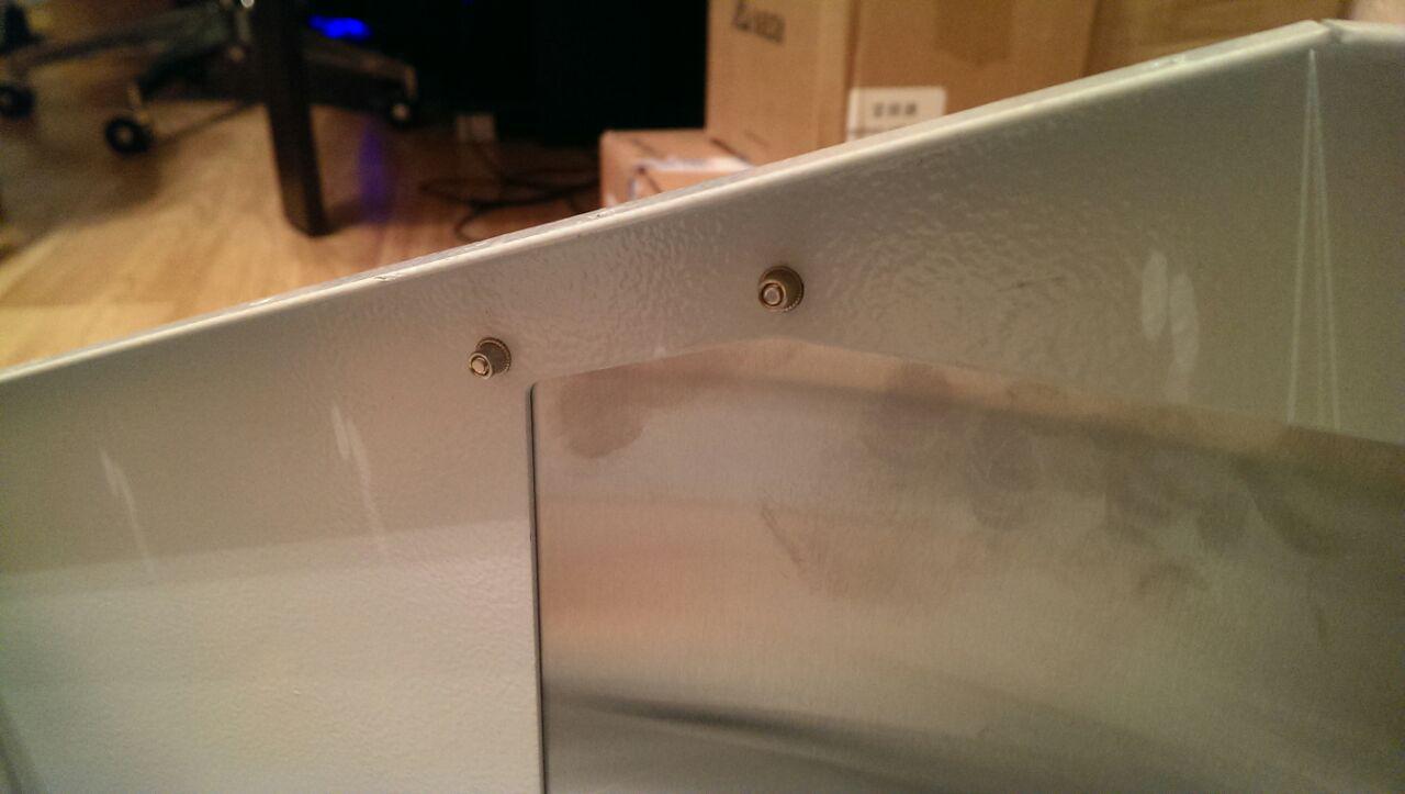

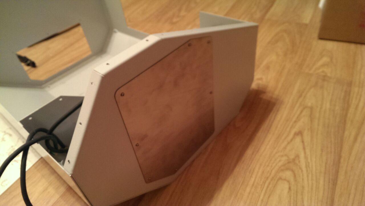

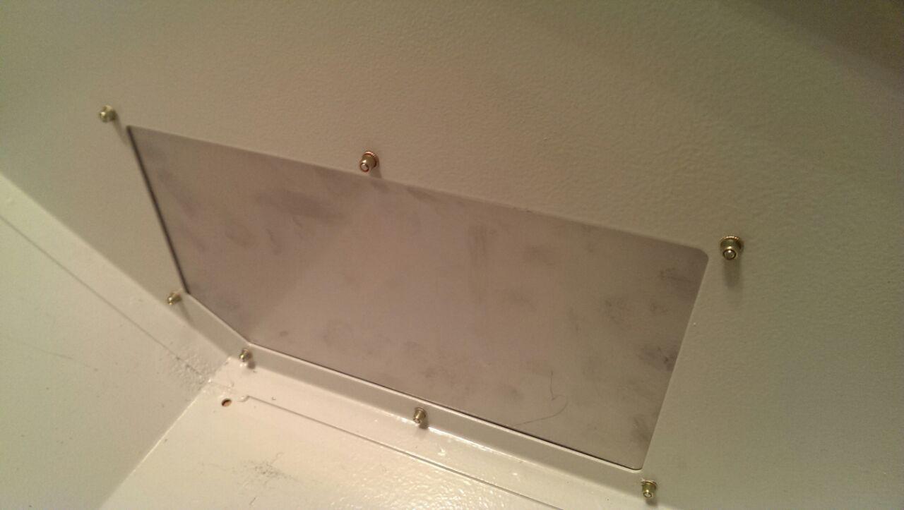

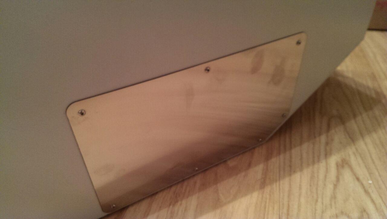

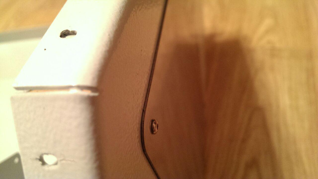

Так же волшебными штуками оказались резьбовые заклепки (Леха респект за подсказку :beer_blow: ), боковые крышечки для доступа встали прекрасно. Заклепки встают впатай, потому прилегание крышек плотное, без зазоров:

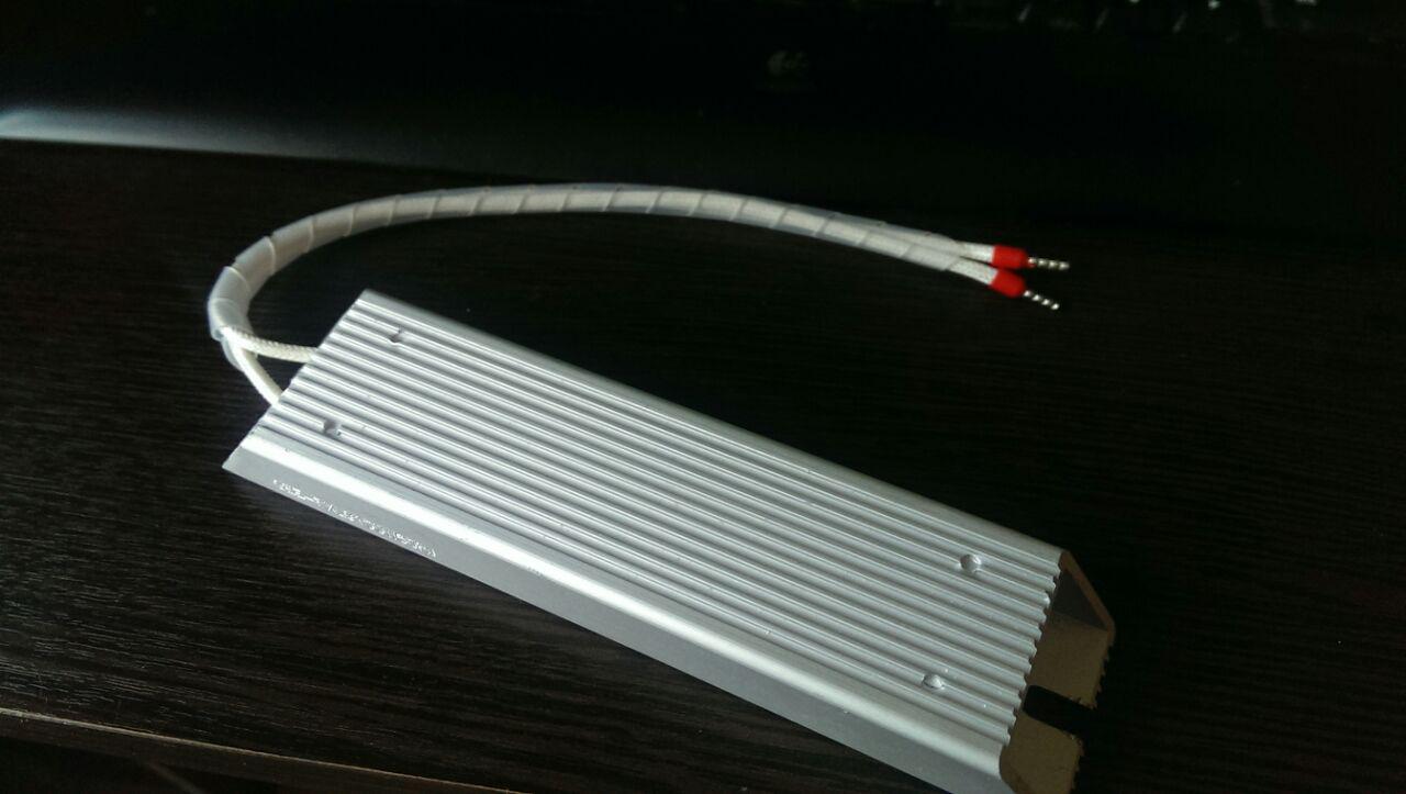

Так же резюк приехал для сервы шпинделя:

AlexNikov писал(а):Так же резюк приехал для сервы шпинделя:
Че это за зверь такой? :)
megagad
Сообщения: 3152
Репутация: 712
Re: Мини ЧПУ токарничек из 1Д601
Сообщение megagad »
trafbite писал(а):Че это за зверь такой?
"тормозной резистор" ватт на 100-150(а может и 200-300).
Он самый, 200Вт

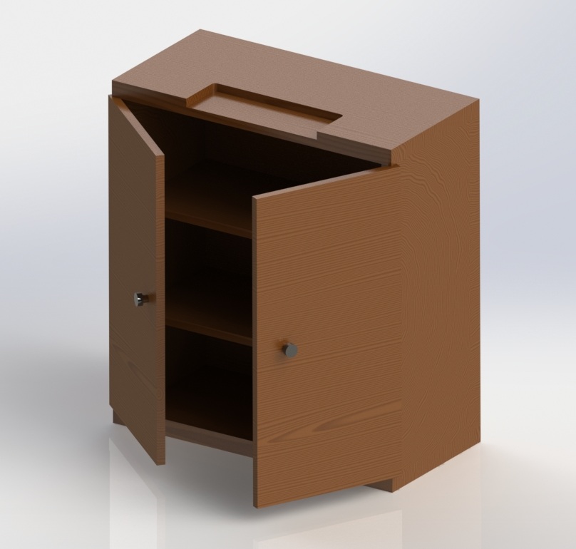

В понедельник буду заказывать тумбу под токарник:

trafbite писал(а):А какая масса станка получилась?
В полном сборе около 50кг будет думаю. Тумба из двойного ДСП - 32мм толщина всех элементов кроме полок и дверец. Думаю вполне выдержит. Подобная у меня под вектроником более чем прекрасно себя чувствует. Хотя можно и центральную вертикальную перегородку добавить.
megagad
Сообщения: 3152
Репутация: 712
Сообщение megagad »
AlexNikov писал(а):Хотя можно и центральную вертикальную перегородку добавить.
нужно! 32мм ДСП - "ниочём". Да, на вид жостко. но по сути - прогибается от "ведра воды" уже при полуметровом "вылете" - знаю по себе и попытке сделать "тумбочку" для примерно такого-же веса станка - 55кг сверху "тумбы" шириной 800м и глубиной 600мм - прогиб по центру более 3мм - через год появилась трещина :( Или ДСП такой "хороший", или всётаки веса многовато. Да, ДСП я сразу брал 40-ку под "столешницы".
Карабас
Сообщения: 1764
Репутация: 690
Сообщение Карабас »
Фанеру ламинированную возьми. Захочешь - не сломаешь.

я бы там просто перемычку посредине поставил вертикальную и все
