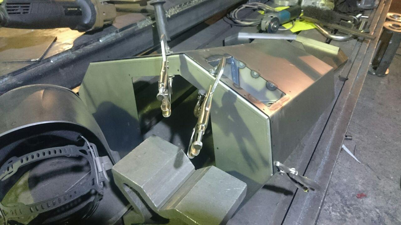

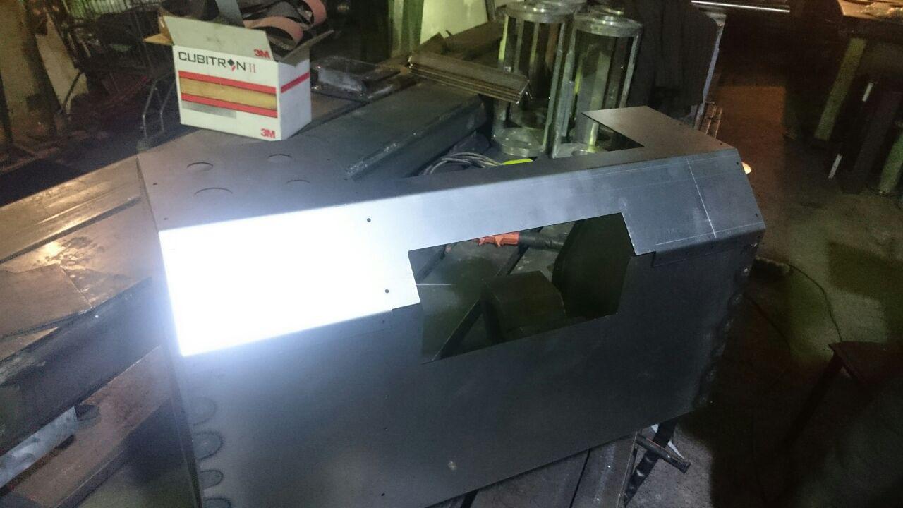

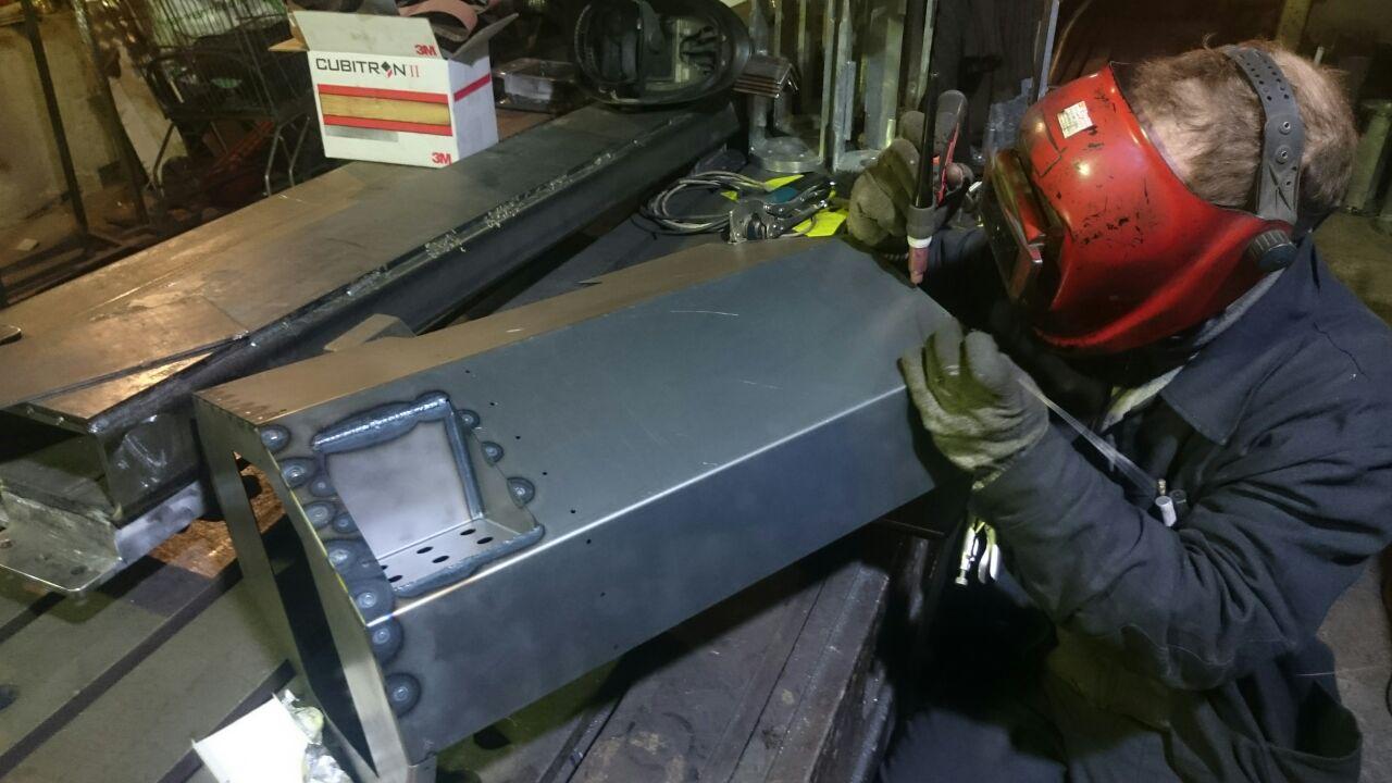

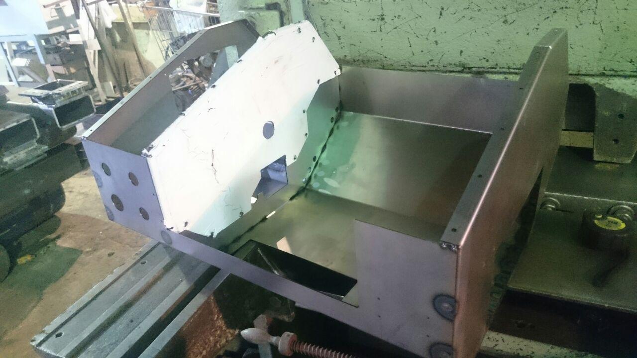

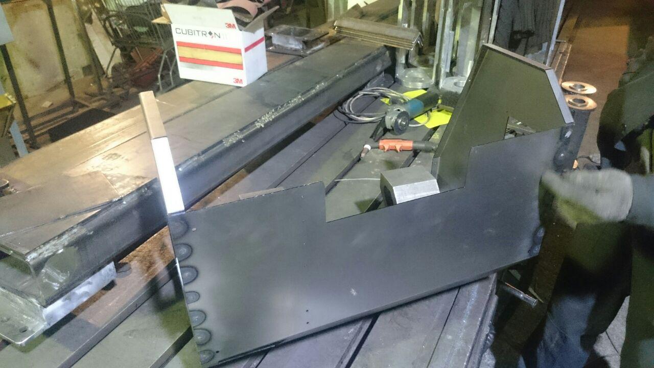

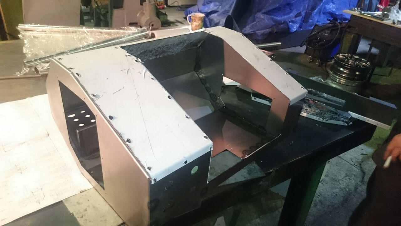

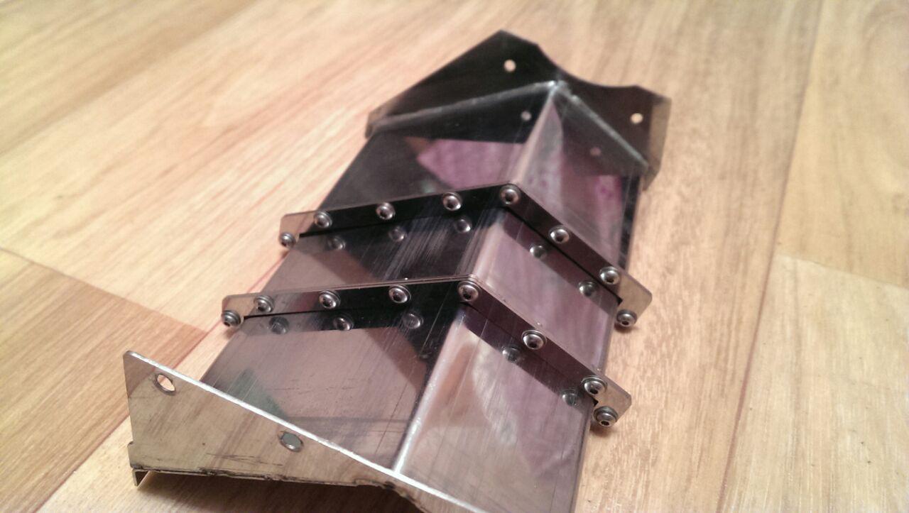

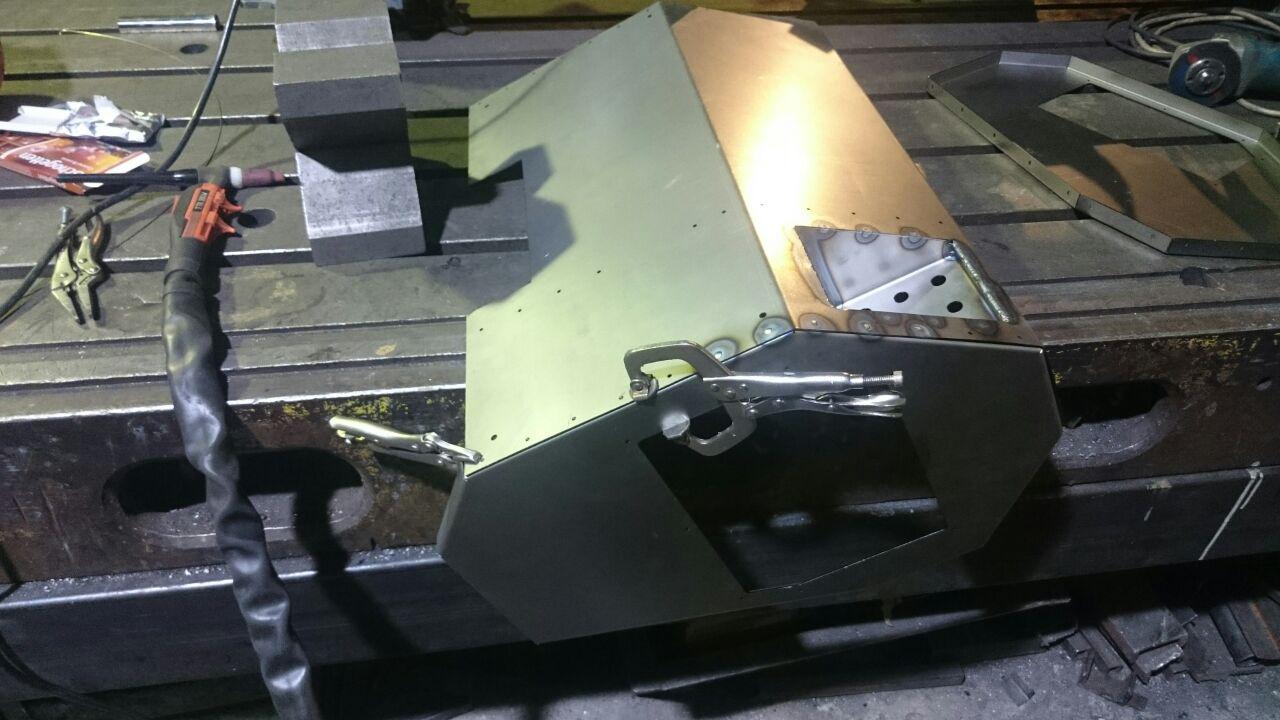

День насыщенный событиями сегодня :D
Вот один кожух уже готов. Получается просто сказка! :D

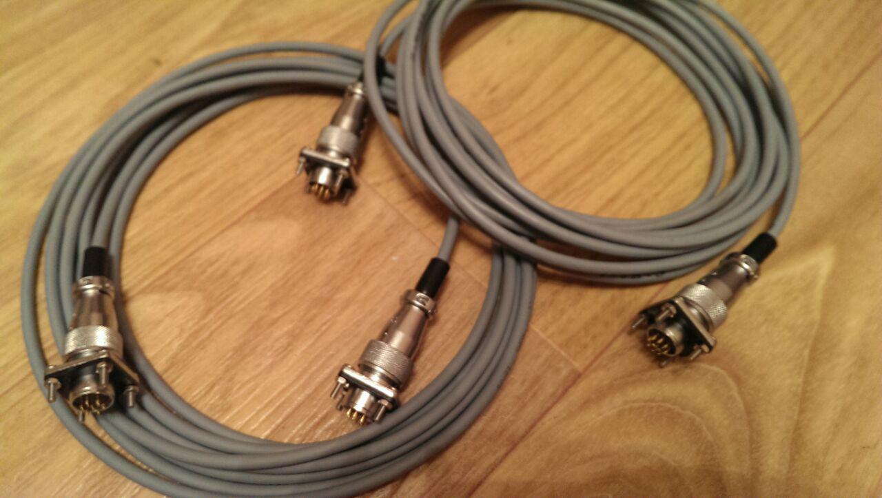

Яж сижу кабелечки паяю....
photo_2016-12-03_22-07-08.jpg (4872 просмотра) <a class='original' href='./download/file.php?id=96521&mode=view' target=_blank>Загрузить оригинал (96.89 КБ)</a>

В личку кину. Не доверяю я обжимному кабелю. Только плоские под обжим. Может бзик, но привык я пропаять лаком помазать и кембрик одеть :D

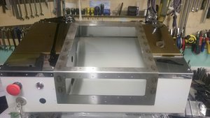

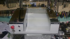

Ну вот к стати и кожухи полностью готовы! Теперь в покраску поедут
12.jpg (4840 просмотров) <a class='original' href='./download/file.php?id=96529&mode=view' target=_blank>Загрузить оригинал (102.73 КБ)</a>
13.jpg (4840 просмотров) <a class='original' href='./download/file.php?id=96530&mode=view' target=_blank>Загрузить оригинал (95.63 КБ)</a>

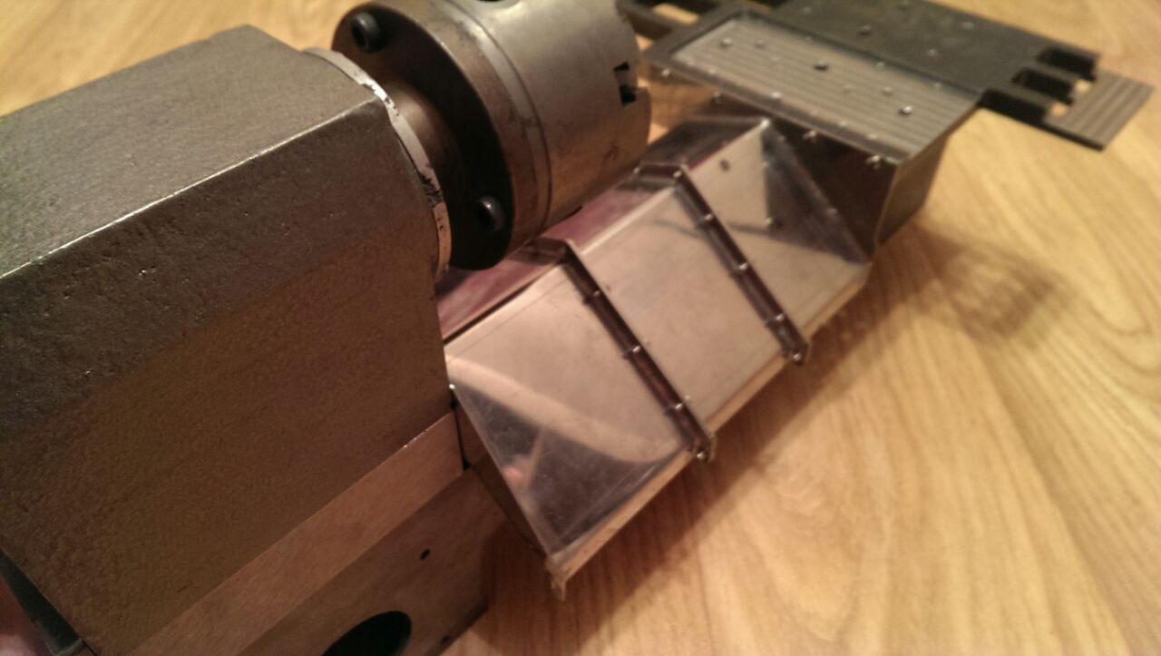

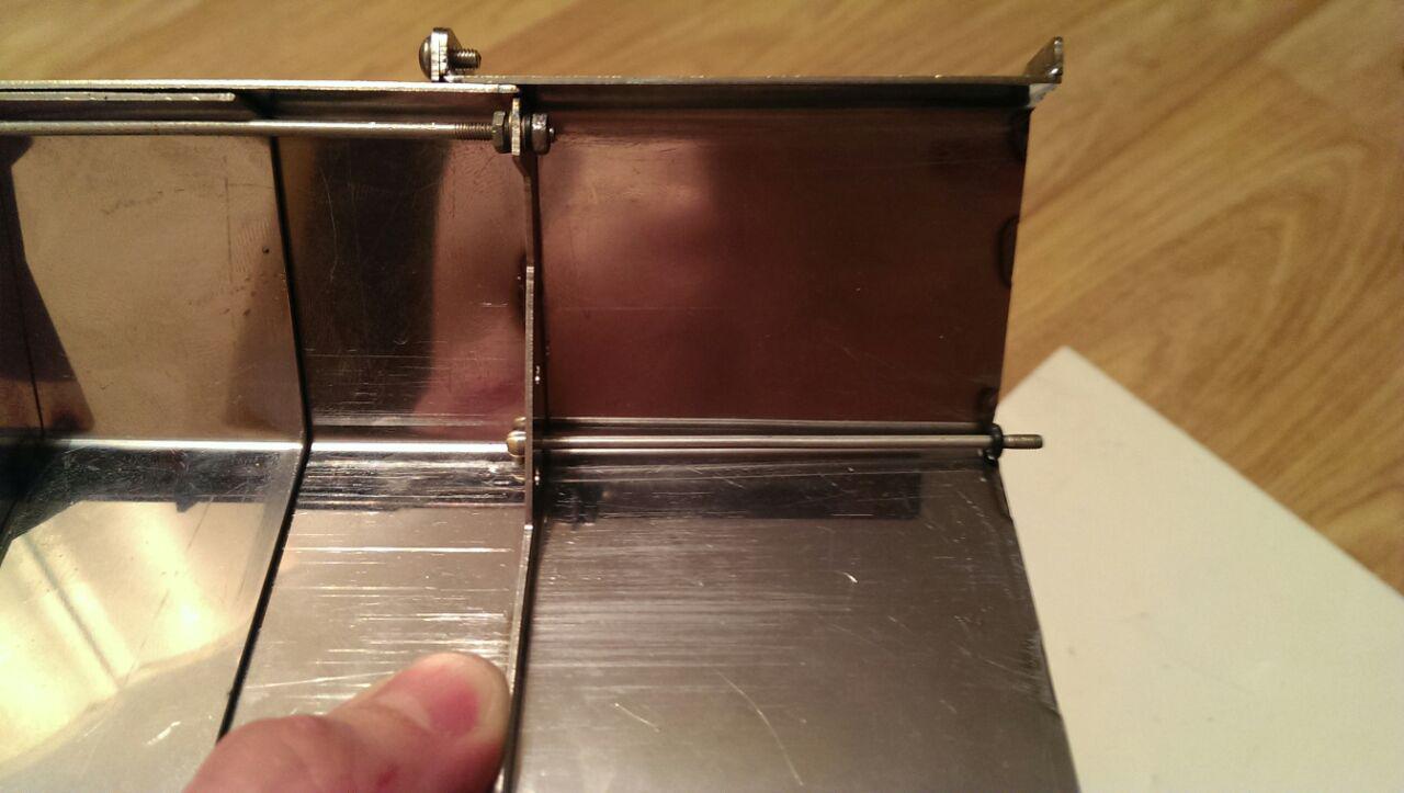

Генеральная примерка телескопички прошла отлично. Защита встала хорошо, малех с направляшками попарился (гайки пропаять и сточить нужно было на центральной). Получу второпластовую пленку, буду резать под скребки.

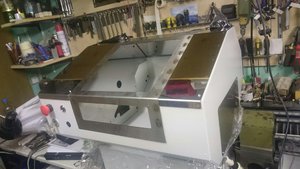

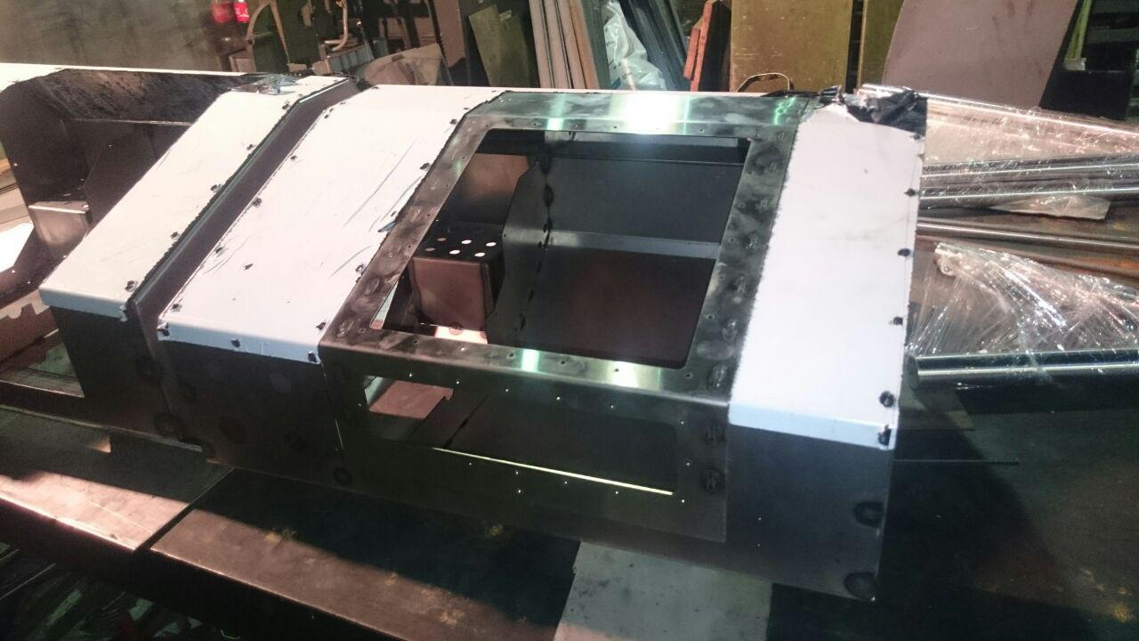

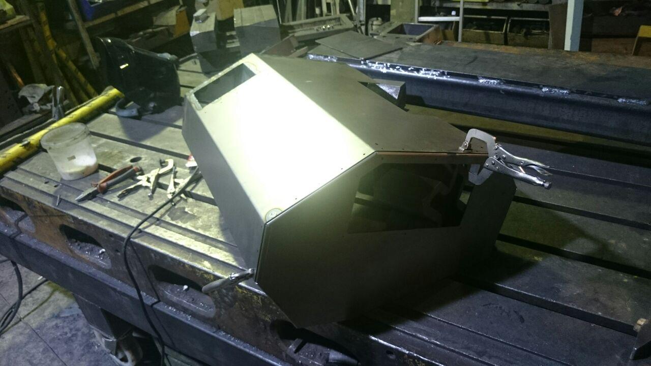

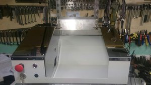

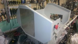

Кожухи готовы полностью :D Скоро видится уже финальная сборка и наладка :cheesy:
photo_2016-12-09_21-38-40.jpg (4659 просмотров) <a class='original' href='./download/file.php?id=97219&mode=view' target=_blank>Загрузить оригинал (116.32 КБ)</a>

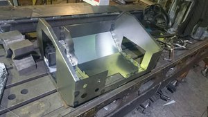

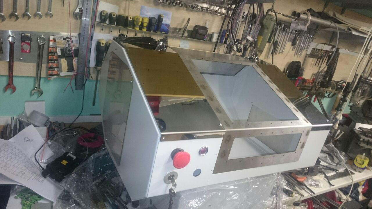

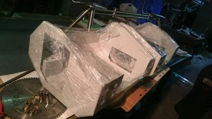

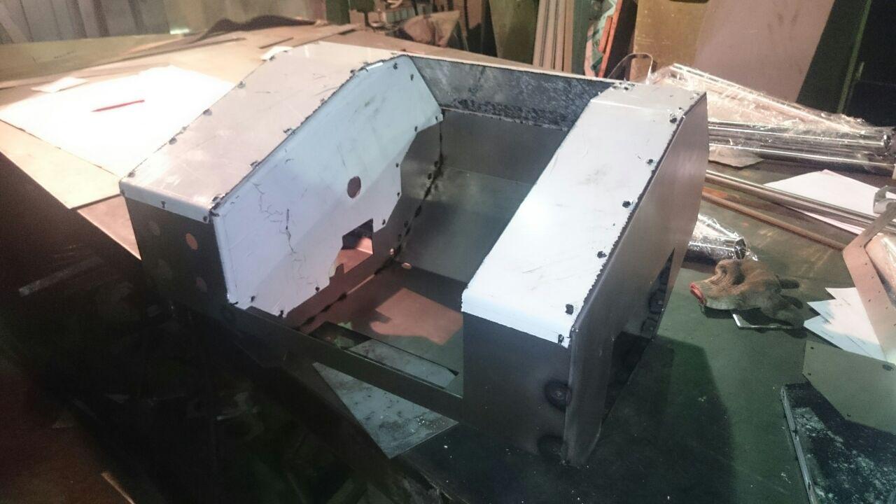

Коллега свой кожух уже собрал :D Мой пока еще в пути
photo_2016-12-13_10-21-54.jpg (4598 просмотров) <a class='original' href='./download/file.php?id=97484&mode=view' target=_blank>Загрузить оригинал (106.3 КБ)</a>

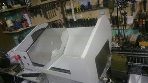

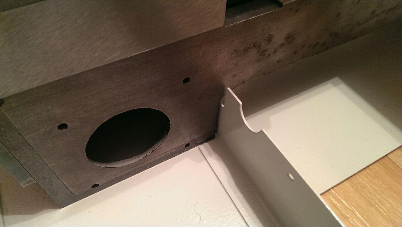

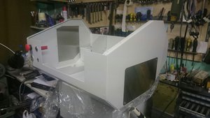

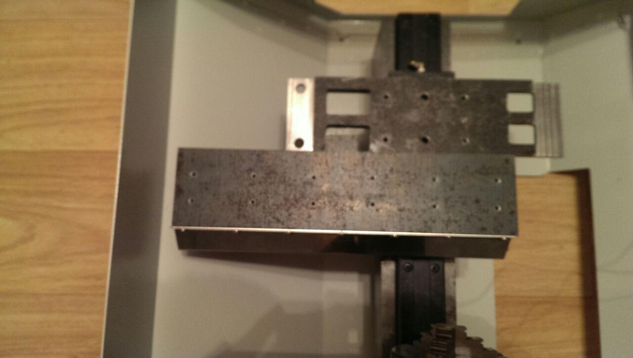

Приехало мое счастье :D Примерка в корпусе - станочек встает отлично, завтра начну потихоньку все в кучу уже собирать:
photo_2016-12-19_21-40-10.jpg (4508 просмотров) <a class='original' href='./download/file.php?id=97993&mode=view' target=_blank>Загрузить оригинал (63.36 КБ)</a>

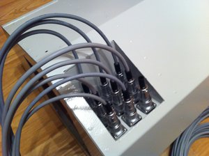

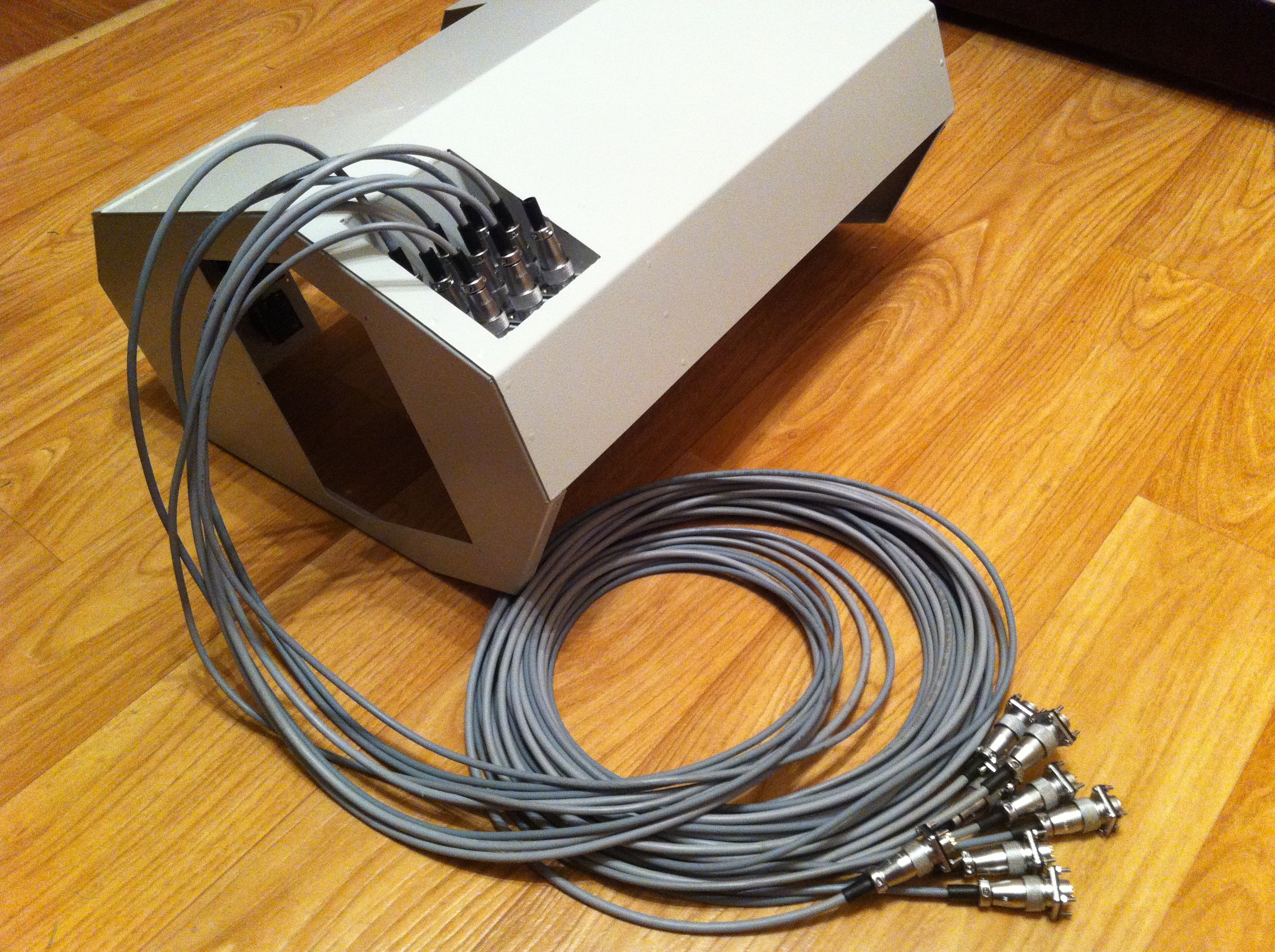

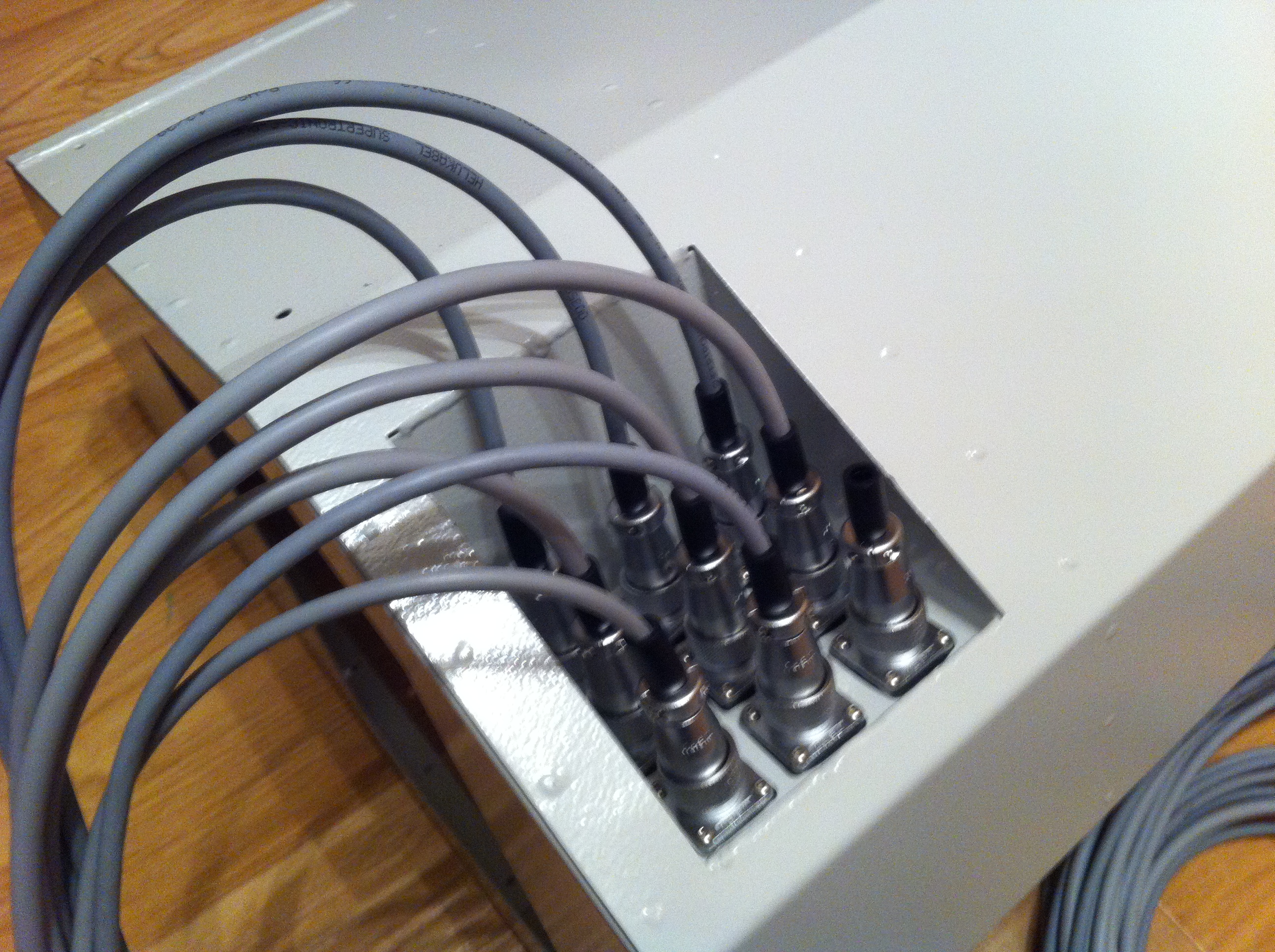

Распаивал сегодня разъемы под токарник. helukabel должен сказать капец как не прост в распайке, но в целом от кабеля приятные впечатления :D

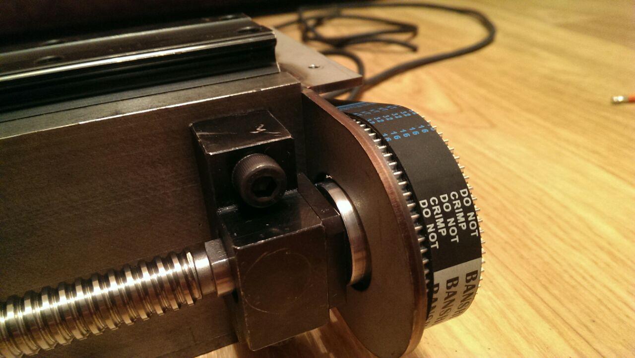

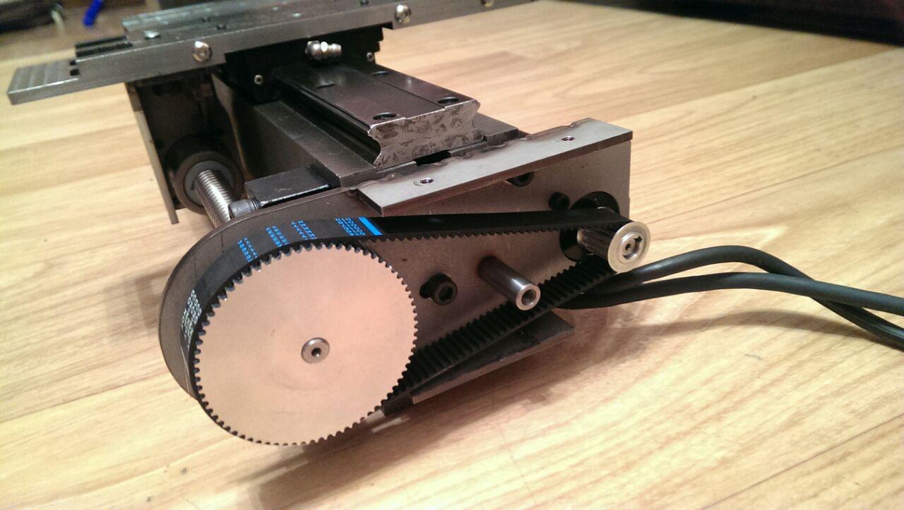

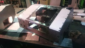

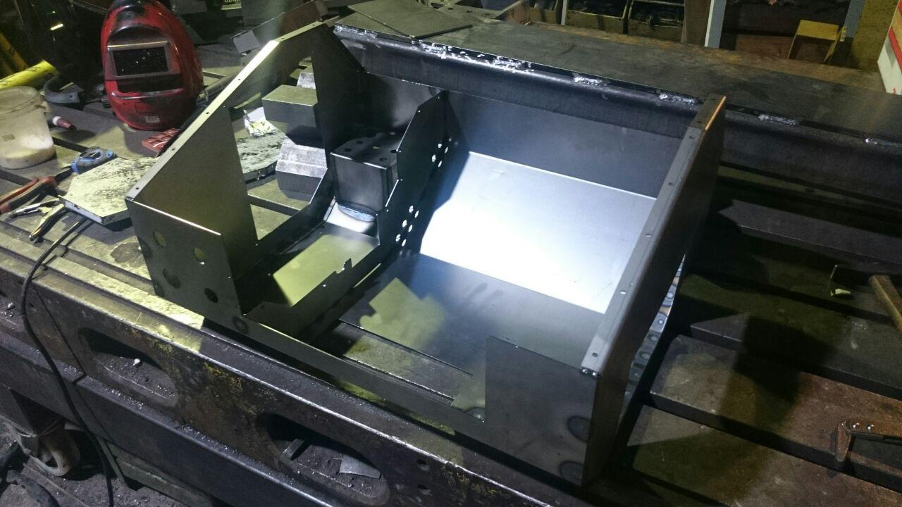

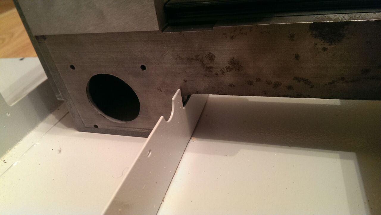

Первый день 2017го прошел в трудах, весь день провозился с выставлением, сверлением, резьбонарезанием :hammer: :spanner: Выставил и окончательно зафиксировал все элементы продольной подачи. Кронштейн, держащей гайку ШВП продольной можно в принципе аргончиком прихватить (Леха подсказал такое дело).
photo_2017-01-01_23-44-30.jpg (4210 просмотров) <a class='original' href='./download/file.php?id=98973&mode=view' target=_blank>Загрузить оригинал (110.79 КБ)</a>

С Наступившим!)
Красота. Только непонятно, зачем кронштейн такой высокий делать. Логично же ШВП поближе к суппорту расположить.
