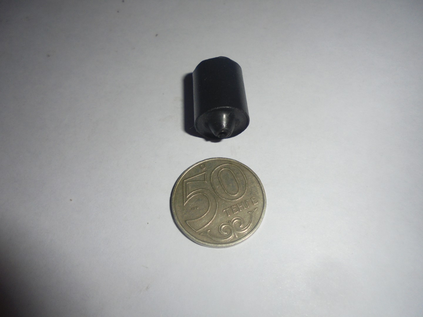

Сделали формочку под литье резины
DSC04211 (Копировать).JPG (3839 просмотров) <a class='original' href='./download/file.php?id=86550&mode=view' target=_blank>Загрузить оригинал (173.47 КБ)</a>
DSC04213 (Копировать).JPG (3839 просмотров) <a class='original' href='./download/file.php?id=86551&mode=view' target=_blank>Загрузить оригинал (148.83 КБ)</a>

Принесли нам какую то мизерную резиновую фиговину и показали образцы их форм. Вот деталь, вот формы - таких форм нужно много сделать. Извращались с вырезанием этого хитрого контура.
Браться за заказ шибко не хотел, так как подлезть резцами сложно. Поковырялся в закромах и нашел подходящий резец. В СолидКаме нет особо выбора с оринтацией инструмента. Если пластинка V типа то резац такой и угол наклона такой и все. Пришлось резец разворачивать на 45 град :)
Секс еще впереди - нужно несколько форм сделать чтоб поймать размер усадки ;)

Hanter писал(а):сдается мне с такой формой - без вариантов.....
С формами часто такое. Заказчик показывает деталь - сделайте. Спрашиваешь какая резина, какая усадка - не знаем.
Есть знакомые которые взялись сделать прессформу под пластмассовые чемоданчики под аптечку в авто. Год делали - в итоге заказчику неустойку заплатили. Другие знакомые уже 2 года прессформу за 20килобаксов делают и сделать им не могут ;)
