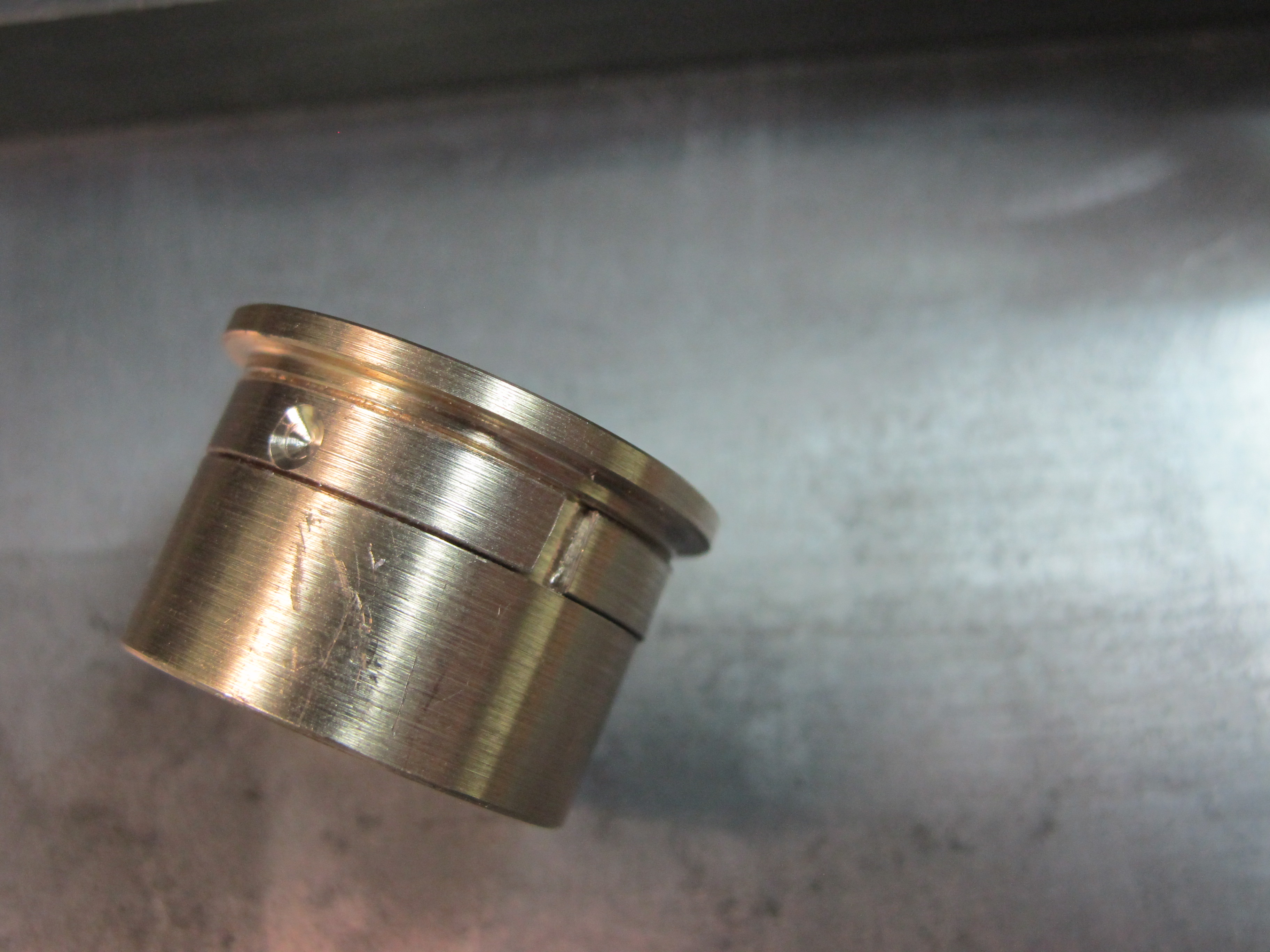

Немного изменил положение рычага
в том варианте намечался некий гимор с будущим кабинетом
тут тоже не все гладко будет, но попроще
цилиндр и рычаг укоротил, основание делал новое
На хомуте зажима датчика добавил разрезную втулку, стало проще настраивать

Про датчик :)
отмыл шарики в фейри , натер фиброй и чутка смазал , сопративление 10-20 ом
кино по сопративлению
https://youtu.be/TODr51yMly0
тестил датчик на лапе, результаты очень даже приличные, в 2-3 микрона пока попадает, вахххх :good:
макросы написали, теперь играюсь с коррекцией по Х и как будет готово, то снимем кино :)

Ща настраивал смещение датчика по Х, не знаю как это делать правильно , делал так
протачивал и мерил заготовку , потом мерился на датчике , после вычитал из координаты датчика , координаты детали и забивал в коррекцию
на данном моменте после замеров на датчике и протачивании разными инструментами попадание в размер от пол сотки до 1.5 сотки
В принципе так меня вполне устраивает, если нужно точнее то можно внести коррекцию на нужный инструмент
теперь буду тестить повторяемость замеров после выдвижения лапы и хомления
В целом очень доволен, скорость замера инструментов очень быстрая :good:
