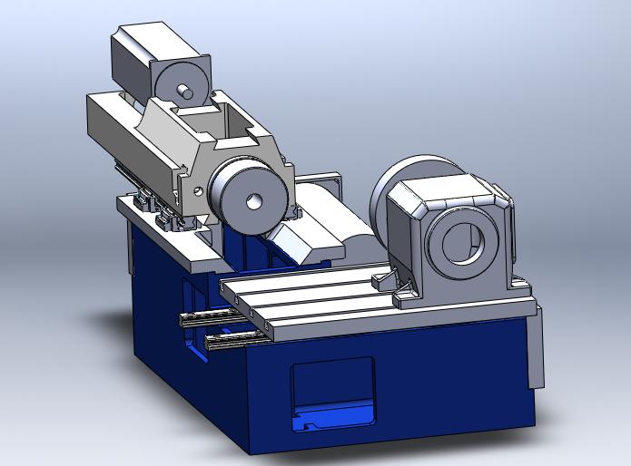

Спасибо! Рановато ещё делить шкуру неубитого медведя :) Сперва станок стартануть надо. С резцедержкой придется повозиться, ну так чтоб с неё швейцарские часы сделать. Проектец не срочный, для души. Хоть и оношусь к нему "как получится", но всё же хотелось бы сделать хорошо, с максимумом функционала и приемлемой точностью, поэтому сильно спешить с запуском не буду. Больше интересует наладить изготовление корпусов для оправок на свой фрезер с автосменой, ну и всяких там хитрых приспособ под круглую шлифовку вот такого плана
0215-SchunkPRISMO3.jpg (4905 просмотров) <a class='original' href='./download/file.php?id=51157&sid=61989951c122f9507a866e0b05b02aac&mode=view' target=_blank>Загрузить оригинал (99.98 КБ)</a>
Вчера отрисовал корпус резцедержки, осталось приложить барабан вертушки и токарный патрон. Но уже примерный габарит вырисовывается и становится понятно, где и сколько срезать и чего добавлять в виде проставок. Завтра куплю пенопласт и можно корпуса проставок резать под литьё чугуна.

Добавил кой-чего... Наращивание виртуальных мышц продолжается :)
11.JPG (4847 просмотров) <a class='original' href='./download/file.php?id=51289&sid=61989951c122f9507a866e0b05b02aac&mode=view' target=_blank>Загрузить оригинал (38.71 КБ)</a>
12.JPG (4847 просмотров) <a class='original' href='./download/file.php?id=51290&sid=61989951c122f9507a866e0b05b02aac&mode=view' target=_blank>Загрузить оригинал (36.11 КБ)</a>
13.JPG (4847 просмотров) <a class='original' href='./download/file.php?id=51291&sid=61989951c122f9507a866e0b05b02aac&mode=view' target=_blank>Загрузить оригинал (41.59 КБ)</a>
общая компоновка вырисовывается, теперь можно играться с её перестановками. Моторы как-то внутрь бы упрятать, а-то бандура сильно здоровая получается. По идее внутрь станины должны влезть, привод на швп через ремни, а то может и зафиксировать винты и через вращающиеся гайки запустить. Сильно не хочется с подшипниковыми узлами шаропар долбаться. Фирменные готовые покупать сейчас возможности нет, городить самому на радиально-упорниках, как в рулетку. Через ремни должно нормально быть, в любом случае обратная связь через линейки будет. Сейчас еду получать большую серву, сразу по месту её примерю внутрь станины

Потихоньку начинает срастаться. Покрутил модельки моторов. Вариант через ремни устраивает. При этом моторы разворачиваются на 180 к внутренней стороне станины. Там они в любом случае будут закрыты кожухами защиты из стальных листов и общая площадь станка сохраняет свою компактность. Вот, кстати, второй моторчик.
Фото2385.jpg (4783 просмотра) <a class='original' href='./download/file.php?id=51391&sid=61989951c122f9507a866e0b05b02aac&mode=view' target=_blank>Загрузить оригинал (177.01 КБ)</a>
Он покомпактней первого, но более скоростной (1800об/мин). Для придания хорошего крутящего момента его можно пустить через шкивы 1 к 2. Общая скорость станка будет сбалансирована с первым мотором, у которого 1000 об/мин. При шаге винтов 10мм имеем по G0 160-170 мм/сек по обеим осям. Учитывая, что там ходы будут примерно 150х150, вполне приличная скорость работы для домашнего бюджетного станочка.
