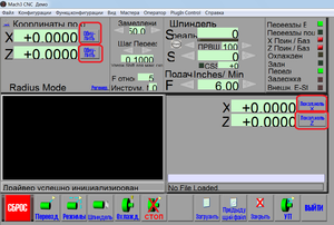

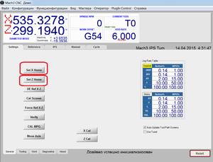

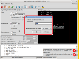

мне нужна помощь, нужны скрины Мача и LCNC, ГДЕ выставляются нуля для токарника в этих системах.
столкнулся с тем что станочнику то я обьясню, НО на этой системе... а на другой?
пожалуйста, у кого есть токарники под системами Mach3, LCNC, NC... и тд итп, киньте скрины в личку
ПС нули заготовки и нули инструментов
Re: Восстановление токарного 16К20Т1 ЧПУ
NightV писал(а):ПС нули заготовки и нули инструментов
у разных скринов по разному
123.png (3466 просмотров) <a class='original' href='./download/file.php?id=48036&mode=view' target=_blank>Загрузить оригинал (75.68 КБ)</a>
222.png (3466 просмотров) <a class='original' href='./download/file.php?id=48037&mode=view' target=_blank>Загрузить оригинал (148.75 КБ)</a>
Нужно понимать общий принцип, как привязывается ноль заготовки и инструмент ;)

понимать понимаю, проблема как преподнести, что бы легко было переварить начинающему, да еще и на другой системе.
например у меня, по Х, ВСЕ указывается в режиме ДИАМЕТР (а не радиус), в программе, в инструментах, заготовке..
Мач работает в радиусах?
на первом скрине: чем отличаются "Локальный ноль" и "Обнулить"?

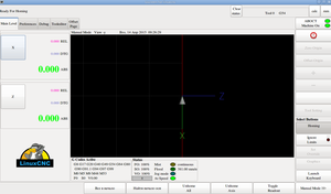

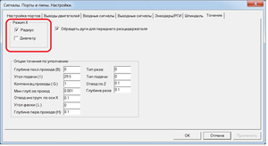

NightV писал(а):Мач работает в радиусах?
123.png (3450 просмотров) <a class='original' href='./download/file.php?id=48050&mode=view' target=_blank>Загрузить оригинал (30.85 КБ)</a>

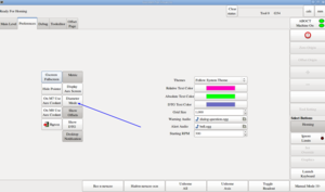

В Lcnc можно переключить с радиуса на диаметр :thinking:
radius.png (3438 просмотров) <a class='original' href='./download/file.php?id=48051&mode=view' target=_blank>Загрузить оригинал (92.13 КБ)</a>

в некоторых токарных экранах можно переключаться кнопочкой))
Re: Нули заготовки и инструмента в Токарнике
nkp писал(а):в некоторых токарных экранах можно переключаться кнопочкой))
Изображение о как!
значит не зря спросил :)
