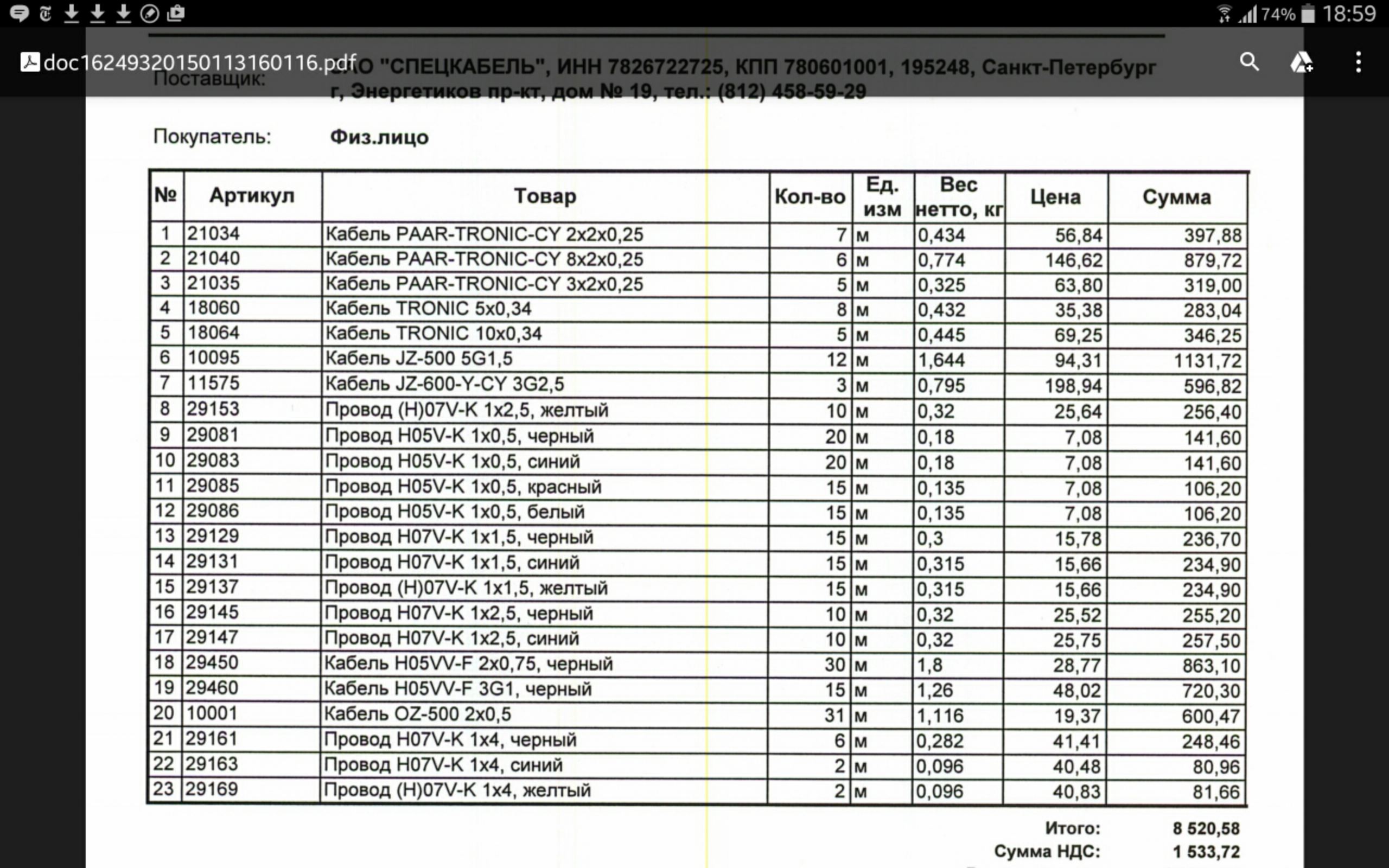

В продолжении темы кабелей
вот контора в Питере, режут от 1 метра :good:
цены вполне вменяемые
http://www.s-kabel.ru/catalog/helukabel/
