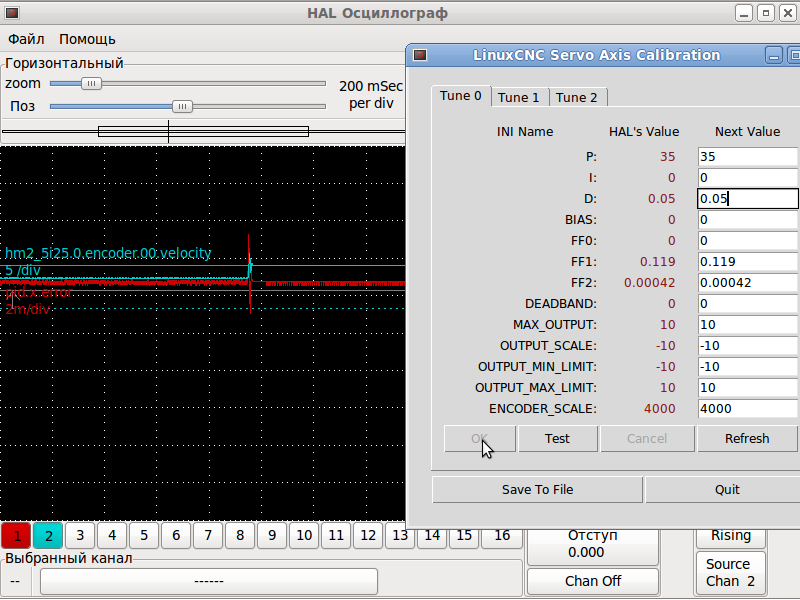

G1 X5 F5000
PID5-5000.png (3805 просмотров) <a class='original' href='./download/file.php?id=35815&mode=view' target=_blank>Загрузить оригинал (64.44 КБ)</a>
G1 X5 F500
PID5-500.png (3805 просмотров) <a class='original' href='./download/file.php?id=35814&mode=view' target=_blank>Загрузить оригинал (64.53 КБ)</a>
G1 X5 F100
PID5-100.png (3805 просмотров) <a class='original' href='./download/file.php?id=35813&mode=view' target=_blank>Загрузить оригинал (64.42 КБ)</a>

Сойдет, но можно еще покрутить, чтобы пики поубирать. А какое ускорение стоит?

PKM писал(а):А какое ускорение стоит?
где то здесь прописано Ось Х :)

1500 - многовато для токарника. Раза в 2-3 уменьшить надо бы
Re: Восстановление токарного 16К20Т1 ЧПУ
PKM писал(а):1500 - многовато для токарника. Раза в 2-3 уменьшить надо бы
да, как то резво ось стартует :)
