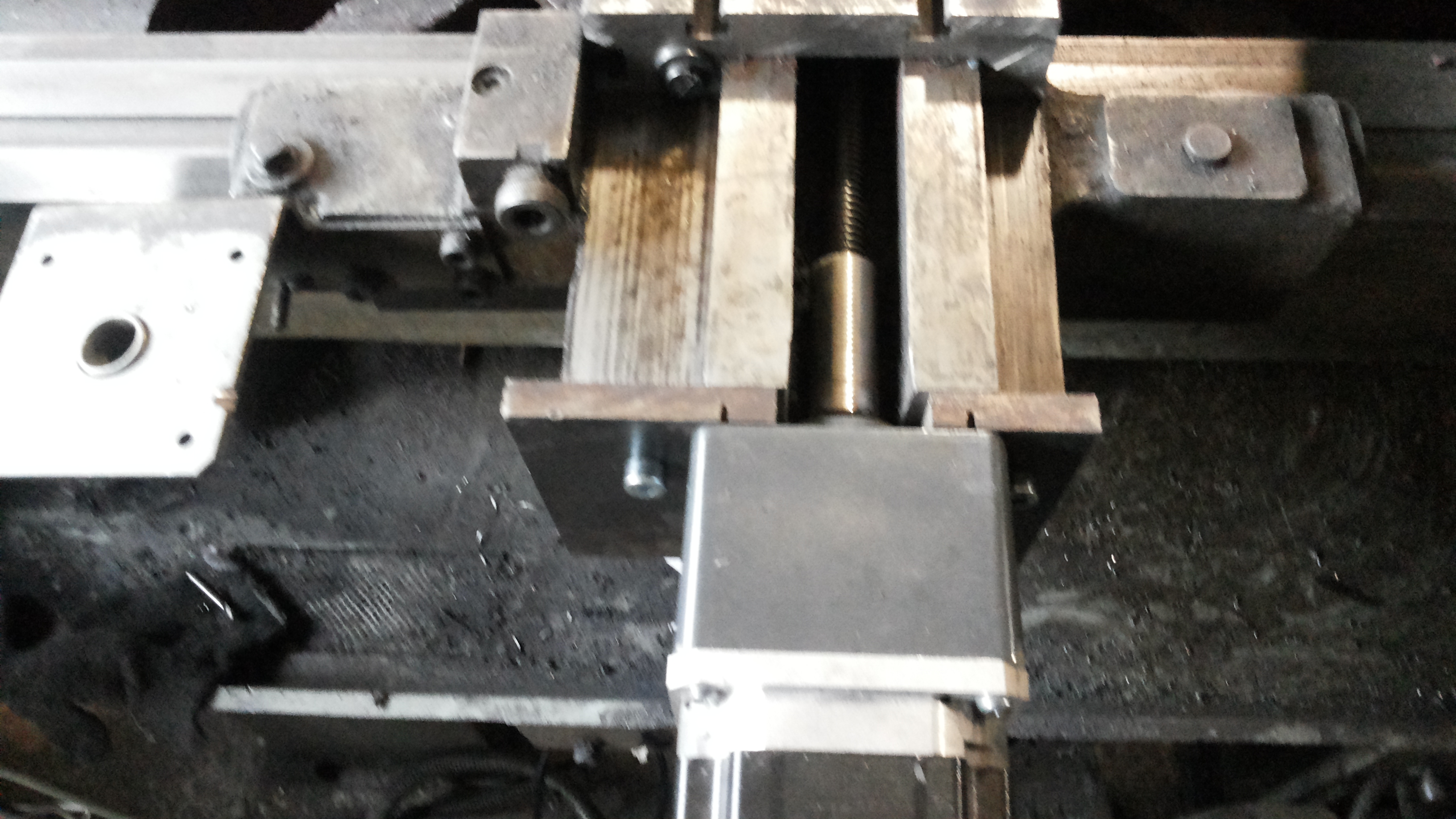

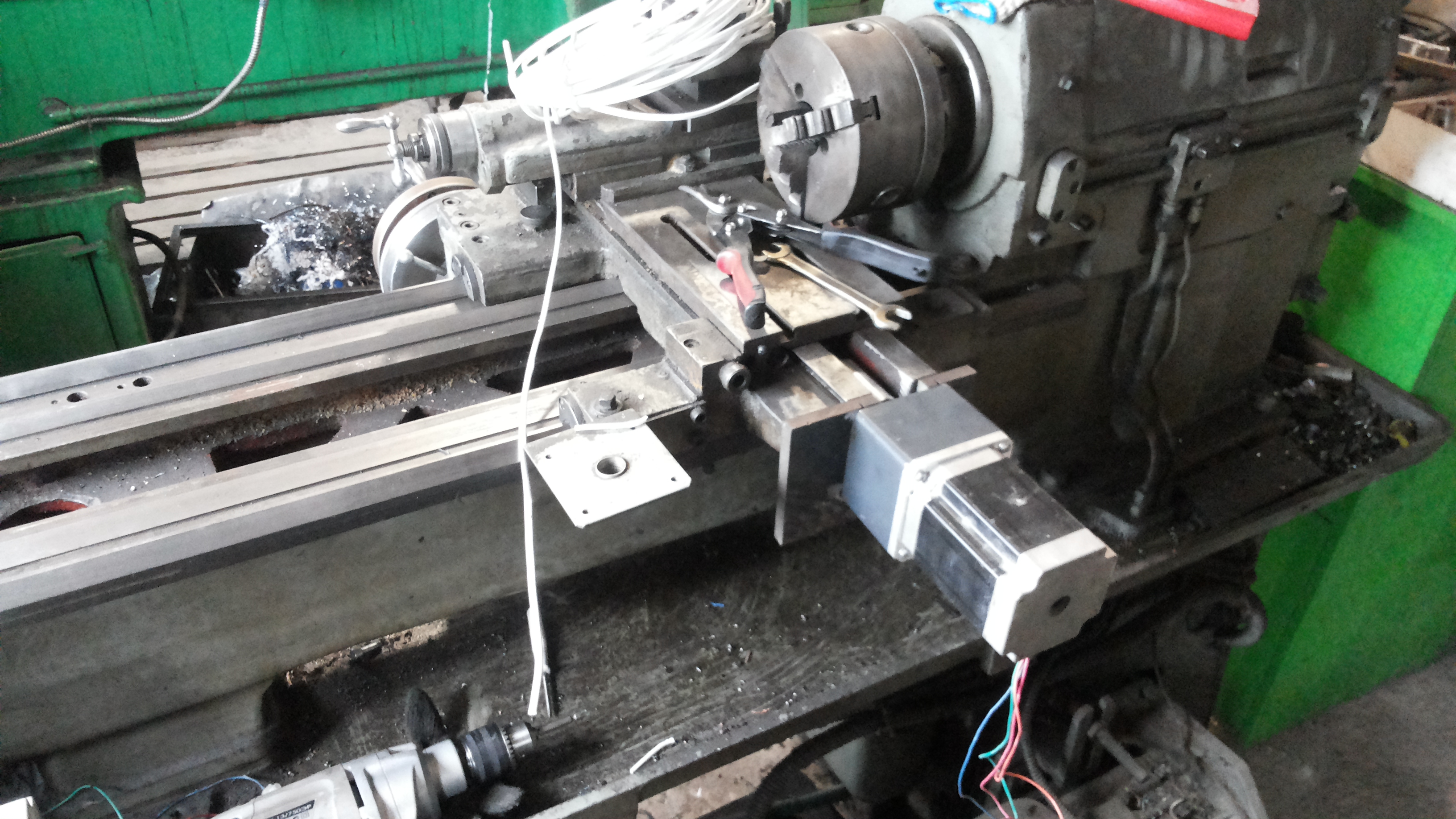

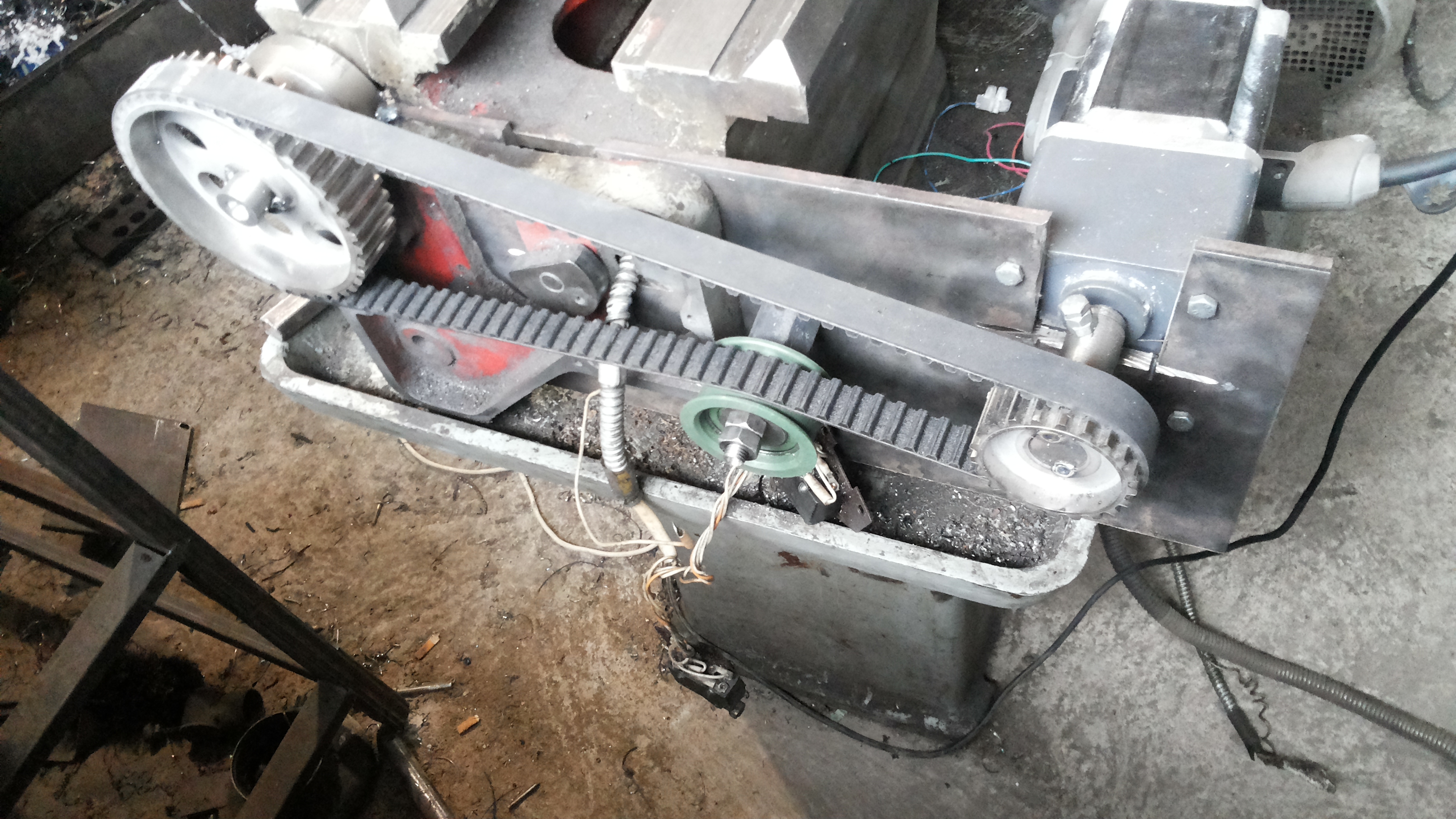

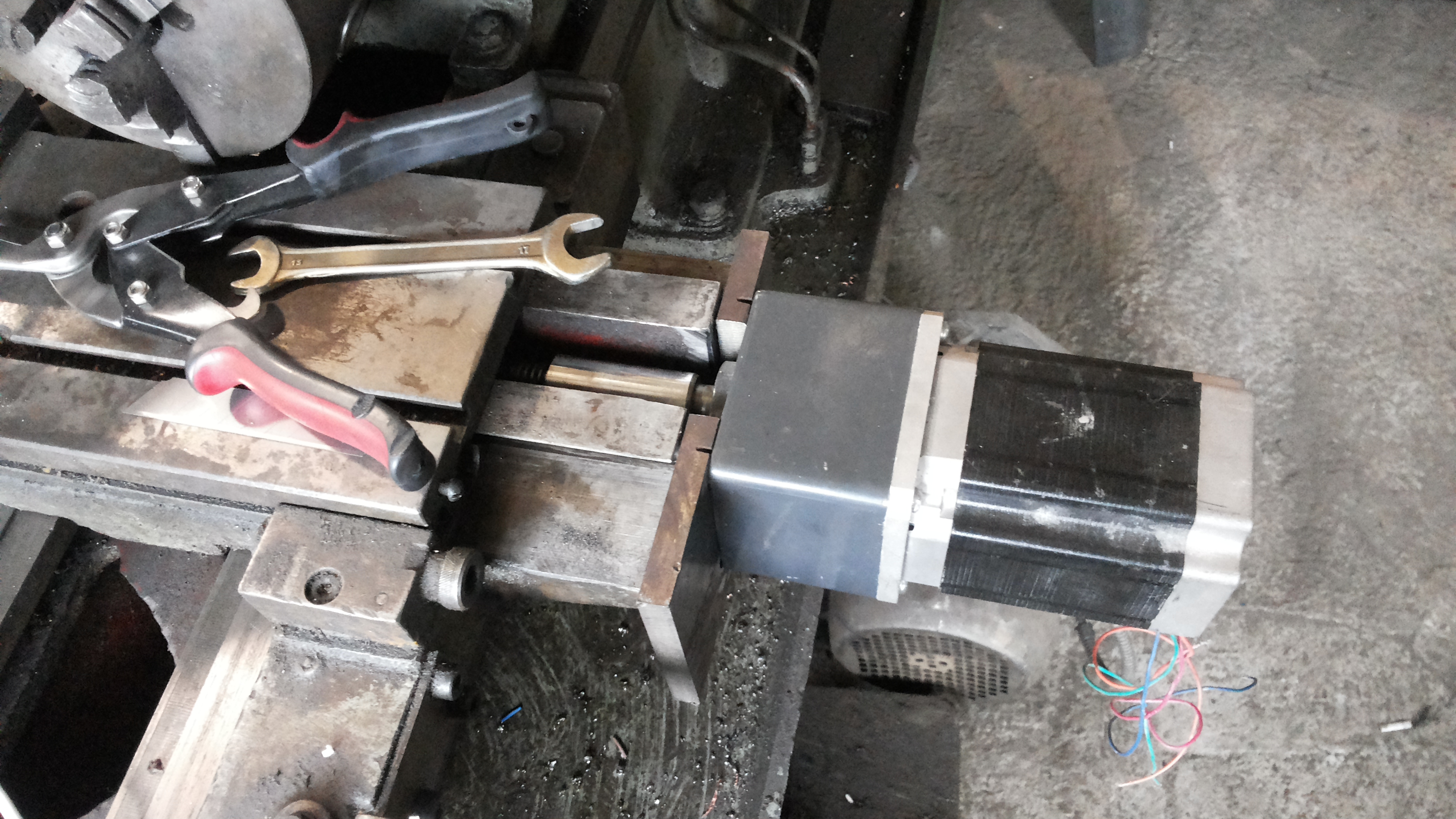

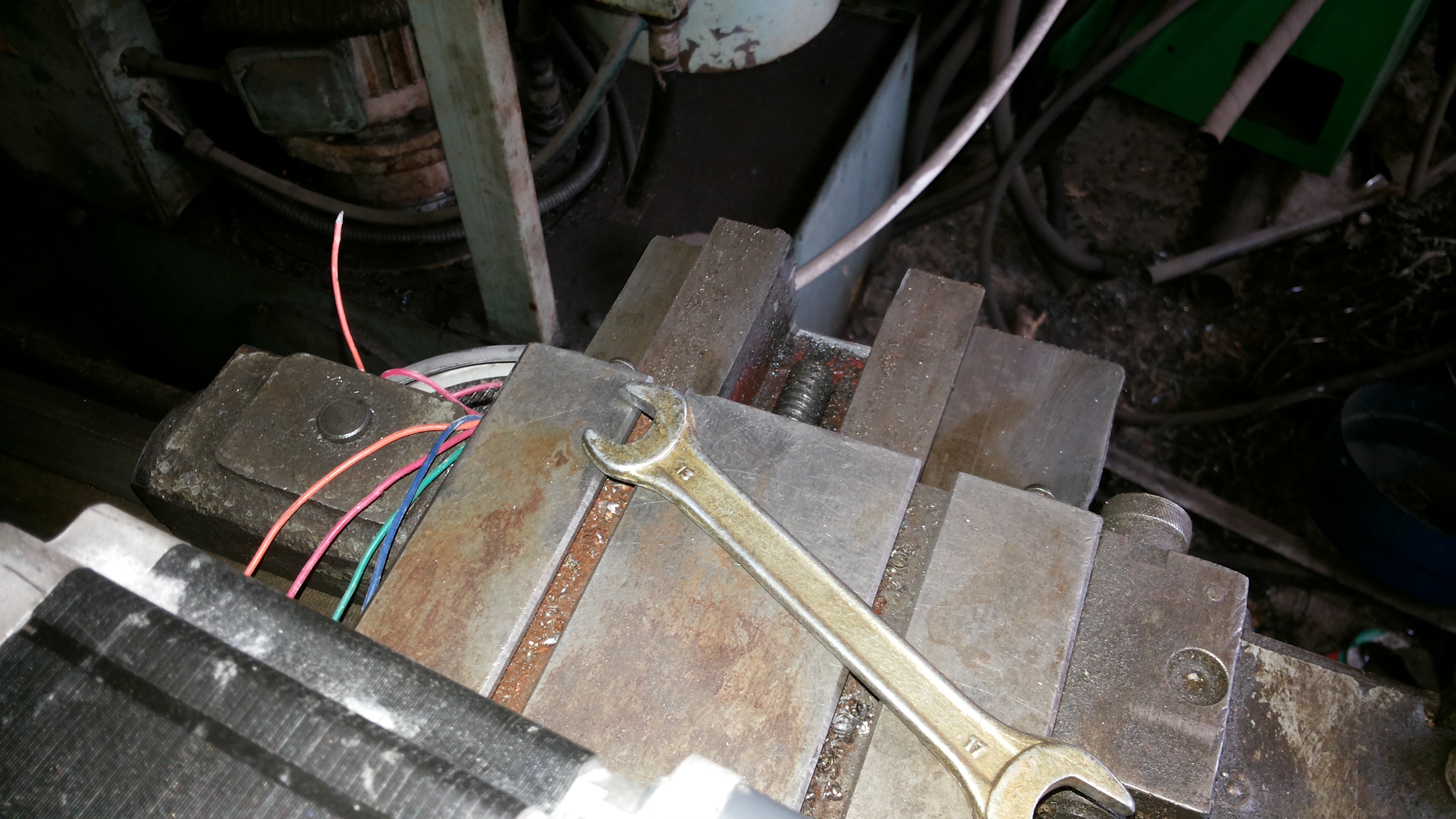

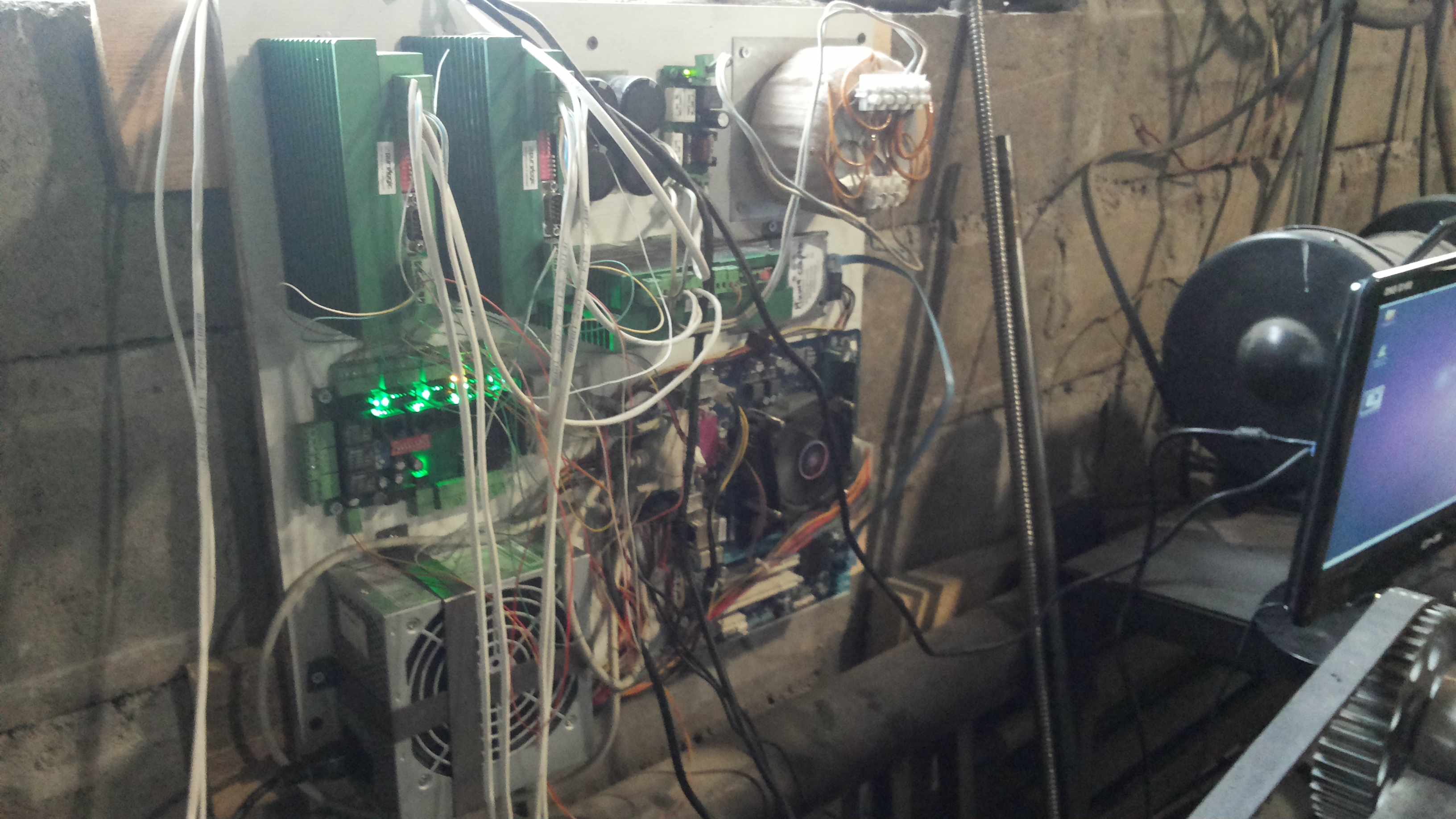

Вот и случилось, станок был запущен и даже отчасти юстирован.
Пришлось ему правда подрезать его достоинство не много, на фотках видно, но в целом получилось не плохо....
Сегодня буду пробовать его на повторяемость деталей, очень интересно...
Хоть сделано все топорно и без красоты, но работает, надо бы ось Z поправить, а то ремень слетает, в остальном все не плохо...
Фактически можно было сделать и за 2 дня, но меня постоянно дергали... Напоминаю, что это только при условии что есть все запчасти и вы не притязательны к внешнему виду станка, так как я делал для себя, ни одной прорисовки, все на интуиции и желании...

Из-за жесткой муфты на оси Х может быть каюк подшипникам и валу двигателя.

ukr-sasha писал(а):Из-за жесткой муфты на оси Х может быть каюк подшипникам и валу двигателя.
Согласен, но быстро надо было сделать, муфты в руках нету, закажу приедет, починю... а данный момент он маленький бессмертный пони...

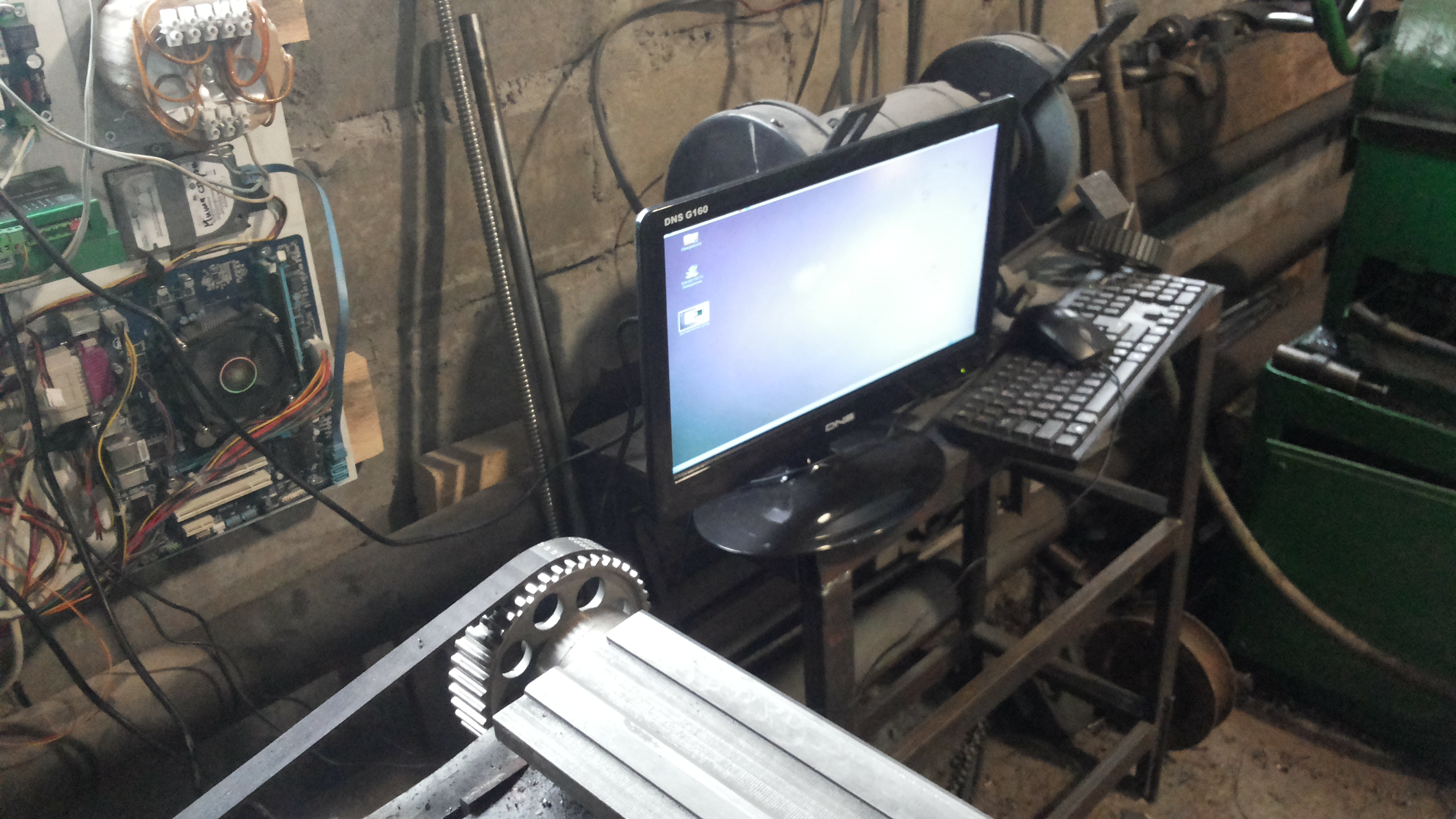

Сейчас надо запитать шпиндель штатный на ЕМС и поехали баловаться...

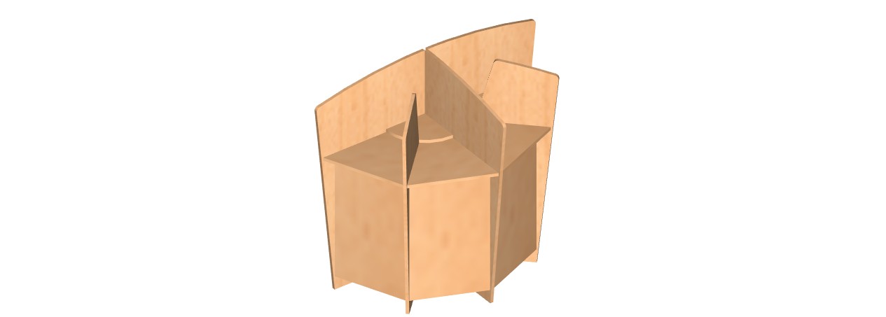

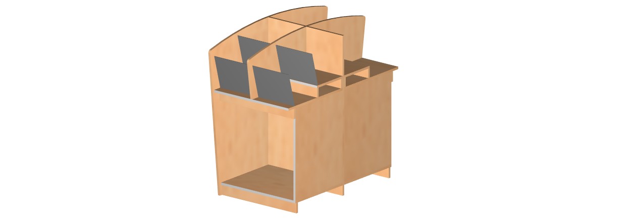

К сожалению работа сегодня меня сожрала, выяснилось, что нет чертежей на ЛДСП продукцию и я сидел и чертил...
за день успел не много погонять станок, поправить ремень что бы не спадал, прицепить шпиндель на управление компа и че то помелочи допиливал...
Надеюсь завтра будет день попроще, хотя бы проверить повторяемость :cry:
а чертил вот такую штуку, раставлял крепеж, делал кондутора и УПы для дерево фрезера + еще основу, но она попроще...
так надо.jpg (4073 просмотра) <a class='original' href='./download/file.php?id=30120&mode=view' target=_blank>Загрузить оригинал (25.93 КБ)</a>
так надо1.jpg (4073 просмотра) <a class='original' href='./download/file.php?id=30121&mode=view' target=_blank>Загрузить оригинал (28.01 КБ)</a>
кто работал с ЛДСП тот поймет какая это муть: рассчитать сверление на присадке и сделать все одинаковым :evil:

на токарнике надо бы шкиф заменить, медленно деталь вращает, а движки не разгоняются ни в какую (((

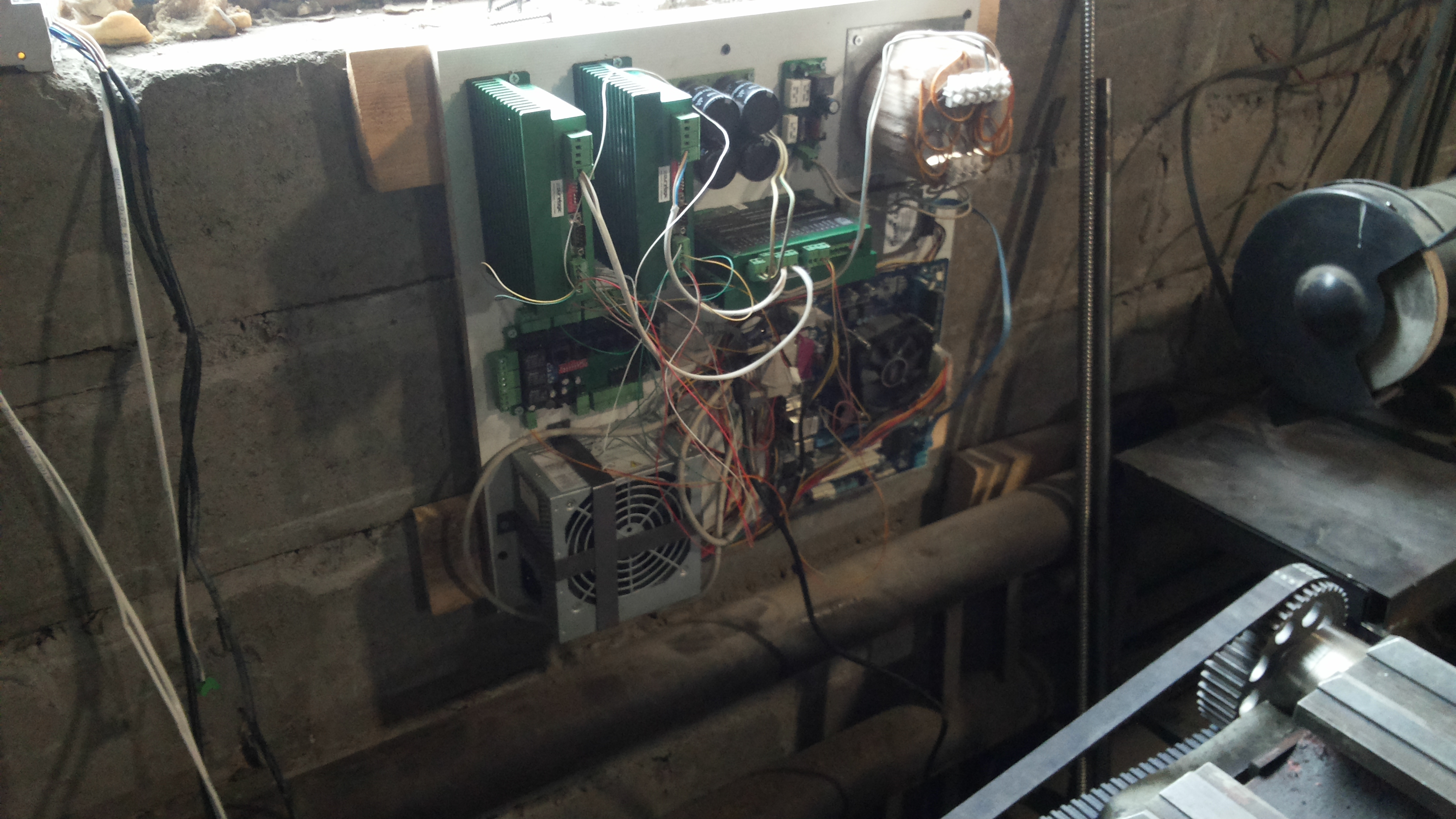

Как то так
