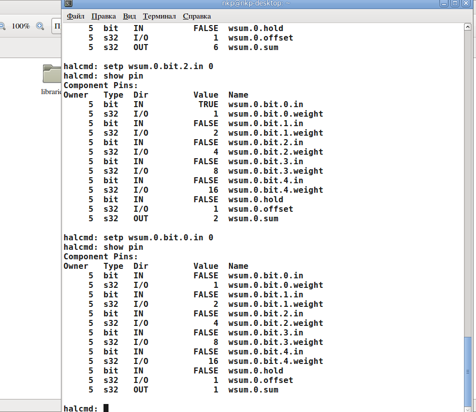

UAVpilot писал(а):Там offset есть... А с offset и weight вообще можно творить чудеса.
вот бы пример реальный
т.з.
галетник - 6 положений
на выходе получить пин s32 с номером 1-6 в зависимости от положения...
зы
про удочку и рыбу читал - но может сделаешь исключение :)

Re: Восстановление токарного 16К20Т1 ЧПУ
nkp писал(а):вот бы пример реальный
т.з.
net switch.pin.2 wsum.0.bit.0.in
net switch.pin.4 wsum.0.bit.1.in
net switch.pin.8 wsum.0.bit.2.in
setp wsum.0.offset 1

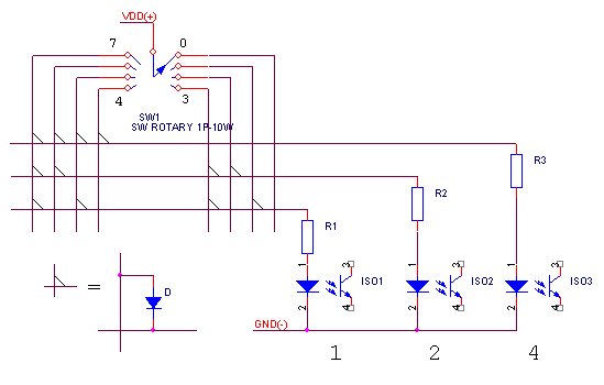

aftaev писал(а):
Сергей Саныч писал(а):диодный шифратор навесить можно. Особенно, если наблюдается дефицит входов.
спрашивал как это сделать, но никто не подсказал как :)
Вот тебе шифратор на восемь положений и три выхода. Даже с опторазвязкой :)
Диодный шифратор.PNG (8.79 КБ) 2597 просмотров

Сергей Саныч писал(а):шифратор на восемь положений и три выхода.
те же три пина ,что и в програмном компоненте...
я про то ,что нет экономии ног ;)
в чем еще может быть выгода от такого решения?
nkp писал(а):те же три пина ,что и в програмном компоненте...
Как это? Чтобы использовать программный шифратор "8 в 3", в него надо вначале ввести восемь аппаратных входов. Которые часто бывают в дефиците. В отличие от программных битов.

Сергей Саныч писал(а):Как это? Чтобы использовать программный шифратор "8 в 3", в него надо вначале ввести восемь аппаратных входов. Которые часто бывают в дефиците. В отличие от программных битов.
нам достаточно и 6 (6 инструментов)
но пинов нужно три...
выше по теме и мои примеры и вот шедевр:
nkp писал(а):и вот шедевр:
а где в шедевре шесть физических входов от галетника? Или там кодирующий галетник стоит?
PS: Понял, о чем речь. Там действительно кодирующий галетник и никакого шифратора не надо.

Сергей Саныч писал(а):Вот тебе шифратор на восемь положений и три выхода. Даже с опторазвязкой
у меня бинарные галлетники :)
