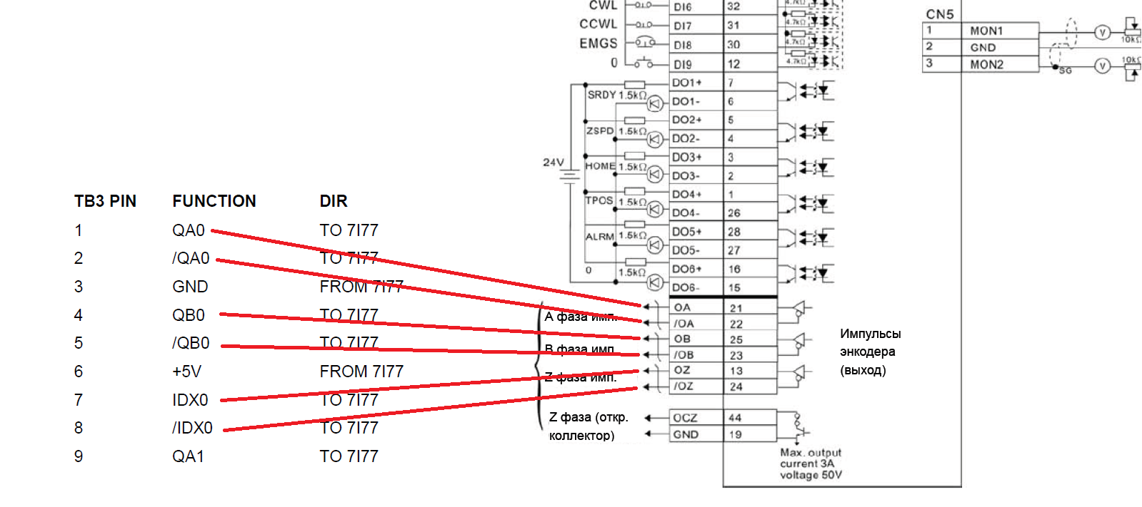

а как ты z физически к месе подключил ?
я насчет земли...
а в папке конфига (ну так - случайно) нет "лишних" файлов?

nkp писал(а):а как ты z физически к месе подключил ?
я насчет земли...
нет у них общей земли с сервой
123.png (2539 просмотров) <a class='original' href='./download/file.php?id=22493&mode=view' target=_blank>Загрузить оригинал (255.73 КБ)</a>

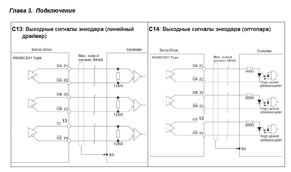

Re: Восстановление токарного 16К20Т1 ЧПУ
Подключено как в мануале на серву указано
123.png (2535 просмотров) <a class='original' href='./download/file.php?id=22494&mode=view' target=_blank>Загрузить оригинал (137.25 КБ)</a>
