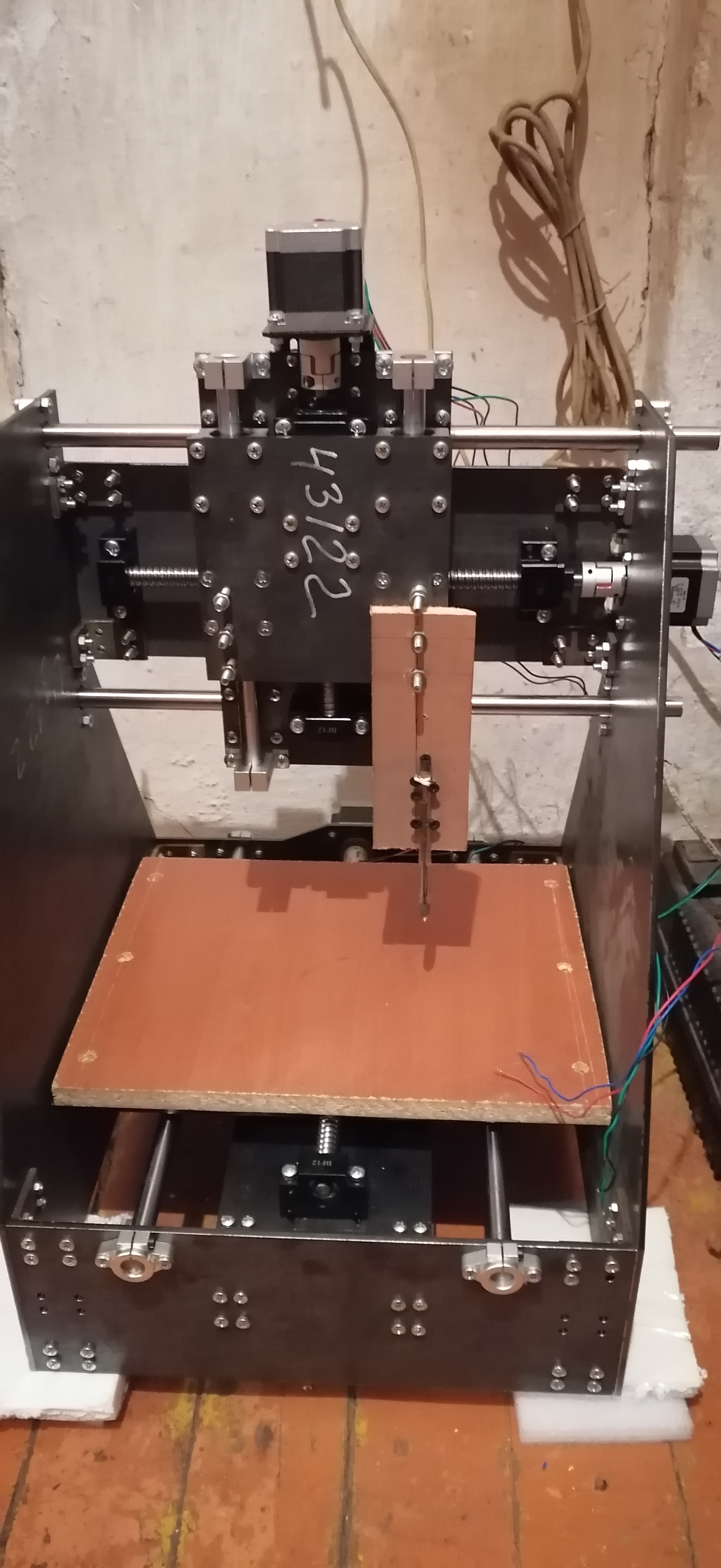

Как и обещал фото моего станка, ток шпиндель пока не поставил, ручку прикрутил)
Всё сделано из стали 5мм Микрометра нет, но если замерять линейкой квадрат 10см/10см то линии точно попадают.
Сейчас интересует вопрос, так как станок полностью на болтах имеет смысл имеет смысл их выкручивать по одному
смазывать краской и обратно закручивать (все кроме тех что направляющие держат)?

Как сделать его пожестче?
В LinuxCNC шаговые двигатели спокойно удерживают ускорение 1500, но при торможение боковые стенки станка отгибаются и возвращаются на место как пружина.
Вроде бы инструментальная сталь 5мм толщиной, да и площадь большая, кроме того задняя стенка вставлена вовнутрь
как распорка а такое поведение.
Сообщения: 4508
Re: CNC 2418 и оргстекло, эбонит
radlif писал(а): при торможение боковые стенки станка отгибаются и возвращаются на место как пружина.
Сбоку прикрутить рёбра жесткости.
У меня на "первенце" тоже была такая проблема. Прикручивал по бокам 21мм фанеру 100мм шириной на всю высоту станка.
