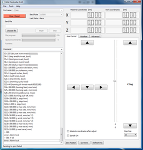

Добрый вечер! Пытаюсь прошить мега2560 прошивкой grbl 0.9j. Все прошивается "нормально", без ошибок. Затем подключаю ГРБЛ контроллер...вроде соединяется...но....почему-то слева внизу не выходят настройки...Как я понимаю при нажатии на стрелки справа шагвики должны вращаться, но ничего не происходит.
В файлах грбл в CPU_... значения исправил на мегу 2560...пины вроде выставил верно...при прошивки шаговик один чуток поворачивается...и все. Где что нужно ещё поменять, чтобы подключался контроллер грбл нормально?
Связка ПК + ардуино мега 2560 + tb6600 + шаговики

дайте конфиги, по которым собирали.

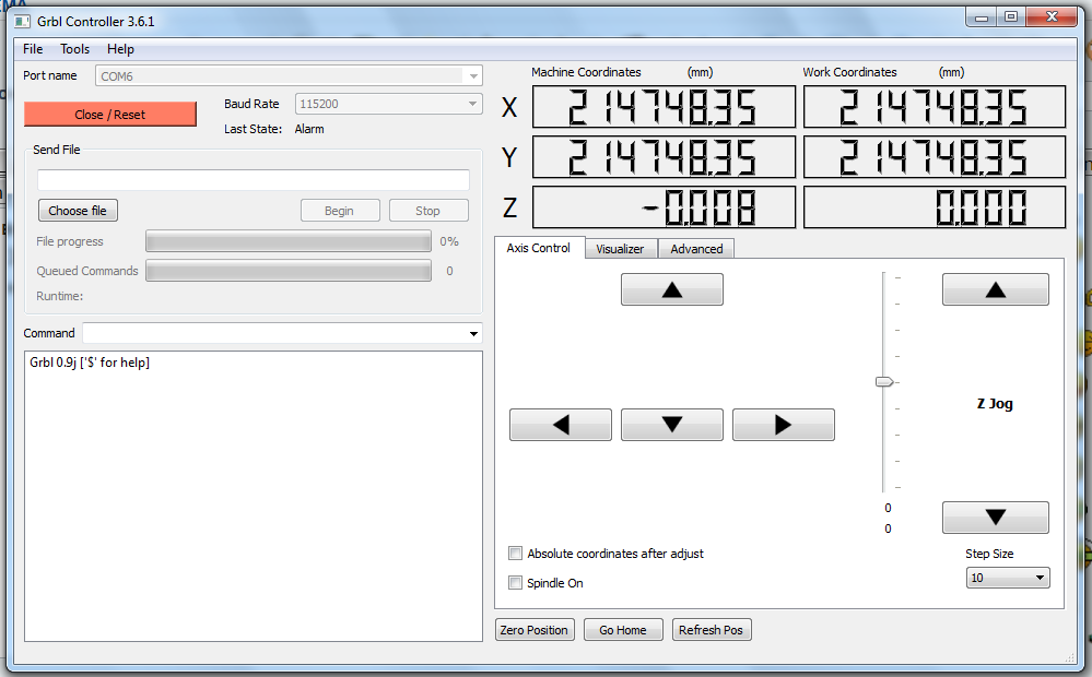

пока что видно из криминального "Last state: Alarm" и какой-то ад в координатах. После кнопы Zero position что-нибудь происходит?

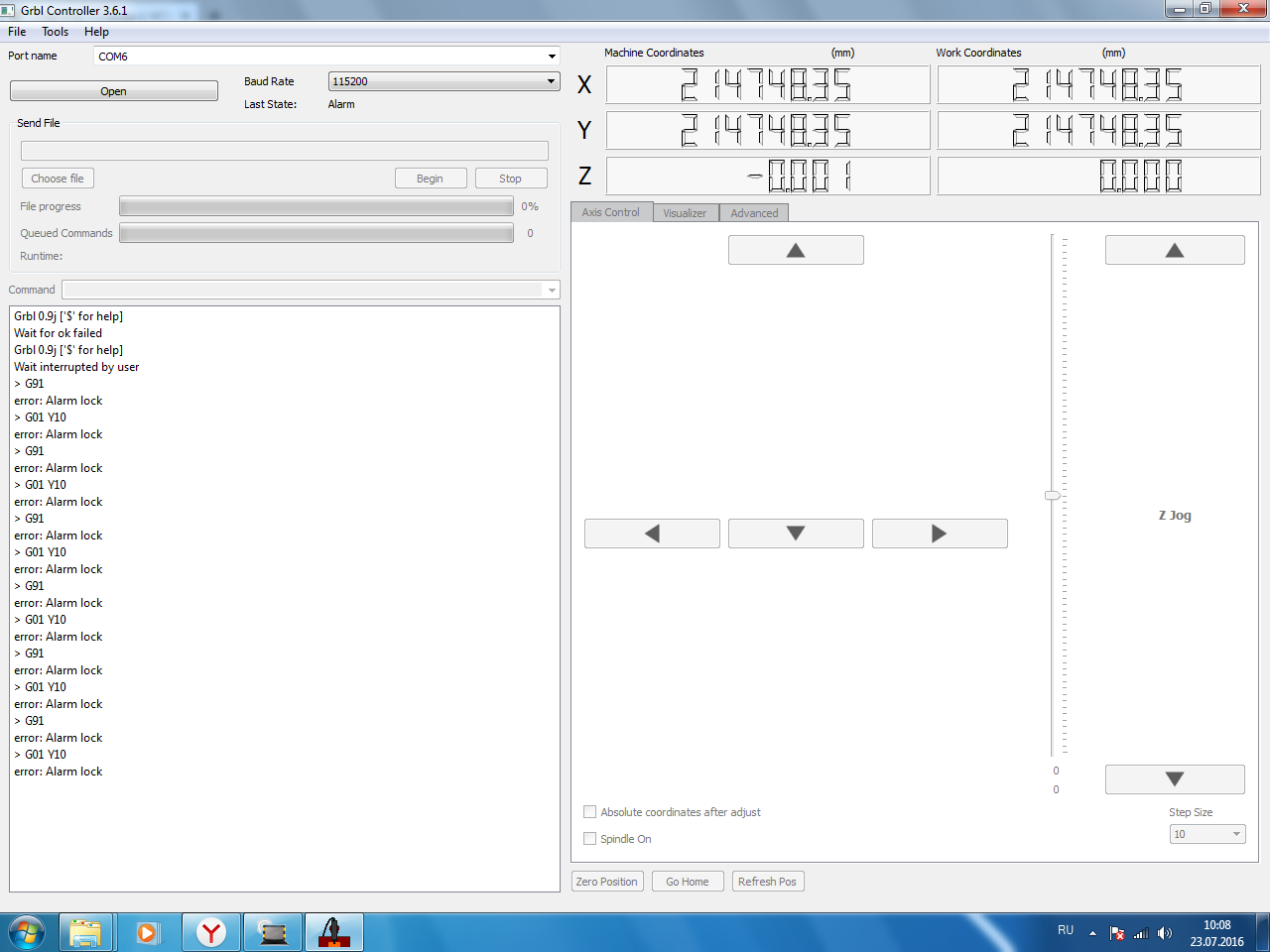

при нажатии любой кнопке ничего не происходит. А вот если закрываю сессию то вот. Причём еси соединиться и потом сразу разъединиться...то выводит собщение - вторая строка смотри. А если сначала например потыкаю ось у то выводит сообщения ниже

В общем дело теперь так...сначала командЫ выполнялись только после откдючения от контроллера. т.е. при подключеном задаю команду и ничего не происходит... а как отключу то они начинают выполняться. изменил настройки просто на бум и команды в командной строке начали выполняться при подключенной ардуинке к ГРБЛ контроллеру....но выскакивает ошибка опятьи при нажатии на стрелки моторы не двигаются все ещё

из вашего config.h:
собственно, закомментируйте этот дефайн или прикрутите концевики и отправляйте станок домой при включении....
// If homing is enabled, homing init lock sets Grbl into an alarm state upon power up. This forces
// the user to perform the homing cycle (or override the locks) before doing anything else. This is
// mainly a safety feature to remind the user to home, since position is unknown to Grbl.
#define HOMING_INIT_LOCK // Comment to disable

вот теперь вот так вот получается...при подключении все нормально...а вот начинаю пытаться переместить ось.....выходит ошибки...подскажите настройки для нема 17 шаговиков...?

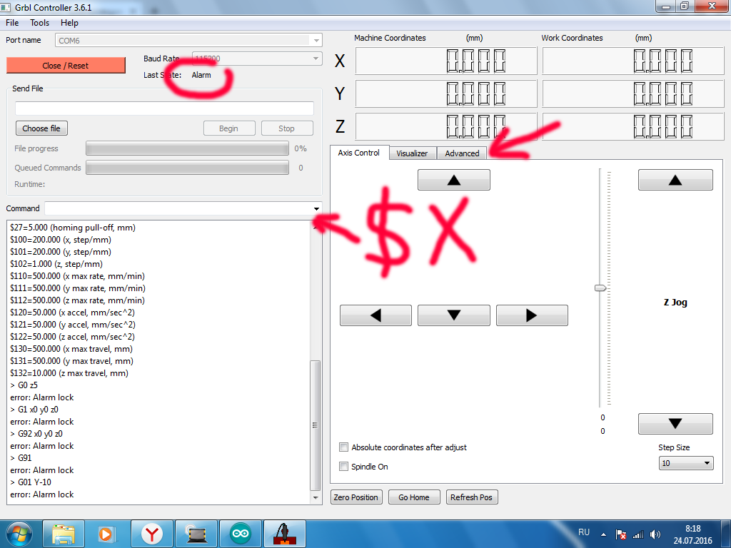

Есть опыт эксплуатации GRBL контроллера, могу помочь. При начальном включении контроллер всегда торчит в состоянии ALARM. Поэтому после включения нужно сбросить ошибку, выполнив команду $X, набрав вручную или зайти во вкладку Advanced.
Soft "Grbl Controller" по моему заброшен не развивается и с новыми версиями GRBL работает некорректно. Советую сразу перейти на https://github.com/Denvi/grblControl, сам использую одну из версий с некоторыми доработками. В частности реализован сброс Alarm при начальном включении, в новой версии насколько я понял автор тоже реализовал такую функцию.

Я сейчас на работе, у меня здесь только Proteus в качестве эмулятора. Ошибка по скриншоту "не задана скорость движения". Команда F например F 500. Дальше можеш пробовать движение. Также меня глужут сомнения по твоему файлу настроек pin_map.

Сейчас вы пытаетесь сделать рабочий ход, но скорость подачи не указана (например F400).

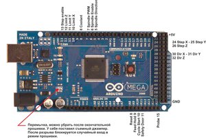

Распиновку чертил по cpu_map_atmega2560.h и схеме, в работе не проверялось. Кто найдет какие ошибки, пишите исправлю.
